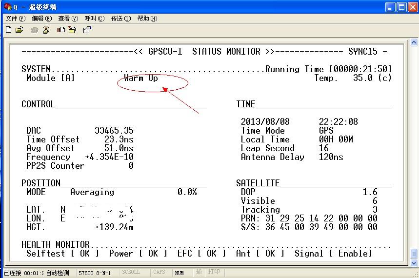

 楼主| 发表于 2013-8-9 06:23:57 | 显示全部楼层
222.jpg 为什么我的显示这个
你们的都显示RUN

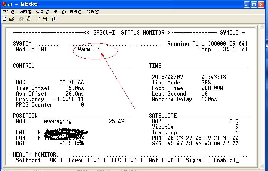

 楼主| 发表于 2013-8-9 06:24:23 | 显示全部楼层
好长时间都这样
 楼主| 发表于 2013-8-9 09:45:46 | 显示全部楼层
1122.jpg 就是不能锁定
发表于 2013-8-9 10:04:39 | 显示全部楼层
WARM UP是预热,如果卫星信号很好的话不该一直预热。你清除一下配置试试,命令好像是system/config/....啥的,我记不清了,你用help看一下。
另外最修改一下帖子,把图片的经纬度涂掉。
 楼主| 发表于 2013-8-9 10:37:23 | 显示全部楼层
清除了系统配置还是不行、

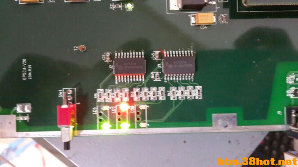

发表于 2015-1-10 21:13:20 | 显示全部楼层
我的还没连机成功,看灯好象表示已经锁定
发表于 2015-1-10 21:18:30 | 显示全部楼层
ahhui 发表于 2013-8-6 14:39
哦,刚看到你这帖子时红灯才亮,即那个ALM告警闪烁。之前只有POW是绿的,一直绿了好长时间。
再麻烦您给看下,是不是表示已经锁定信号了呢?
发表于 2015-1-10 21:29:13 | 显示全部楼层
看图上不是很清楚,那个ACT灯常亮,GPS不亮红灯就应该是锁定了。接上串口线看一下吧,这个串口线比安捷伦的简单,只要2,3,5三根就行(两头2,3交叉)。

连机只能收到有规律的乱码,
现在图上的红灯是不停闪的,和红灯正对的绿灯在开机十分钟左右会亮起。如果拔掉天线,最靠近复位按扭的一只会亮红色。

看明白灯的含义了,表示锁定成功了。多谢!!

有个告警灯ALM一直闪,每闪四下然后停一下再闪,那个关不掉的估计是因为找不到母板的原因,不过它不影响使用。

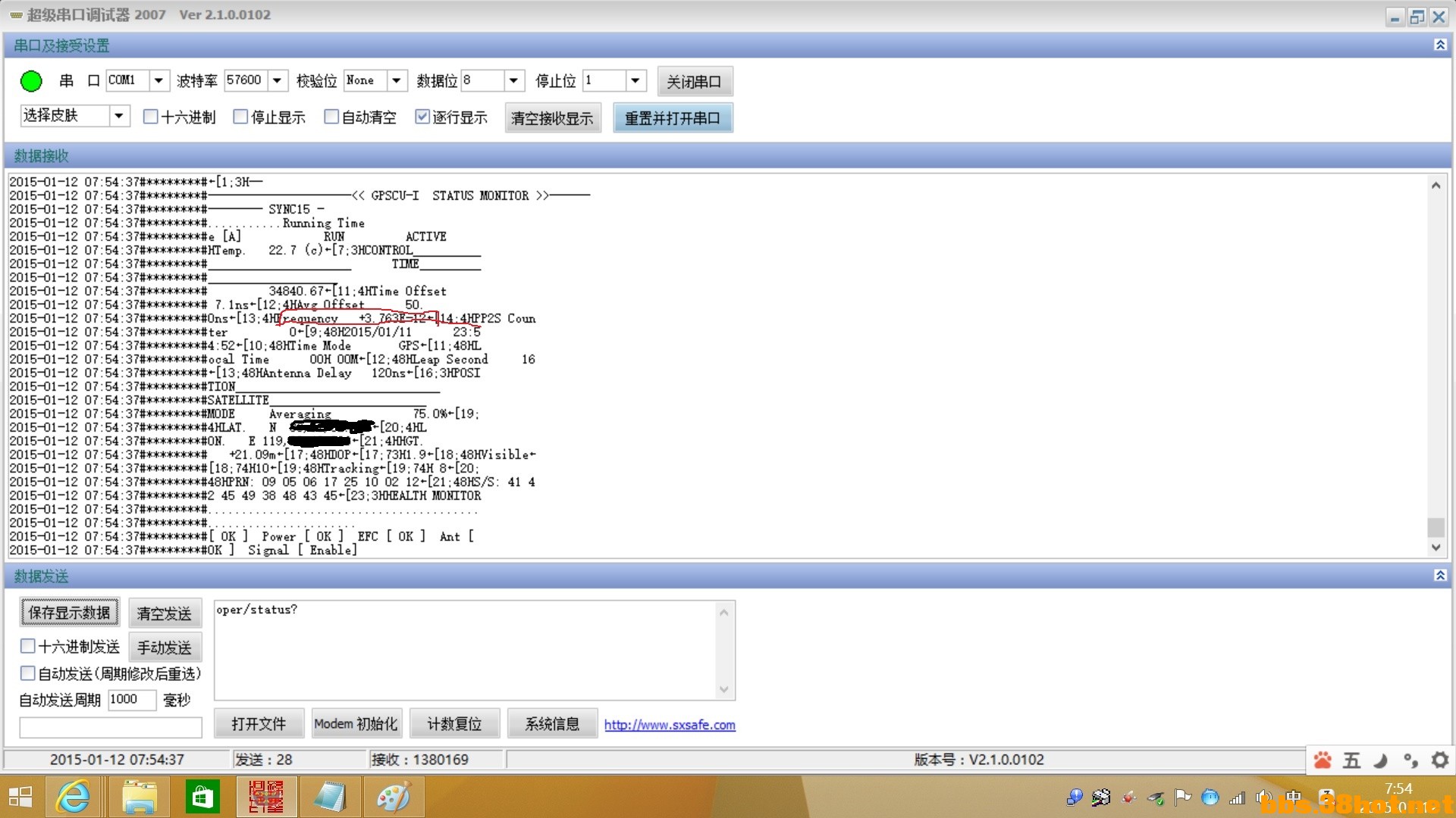

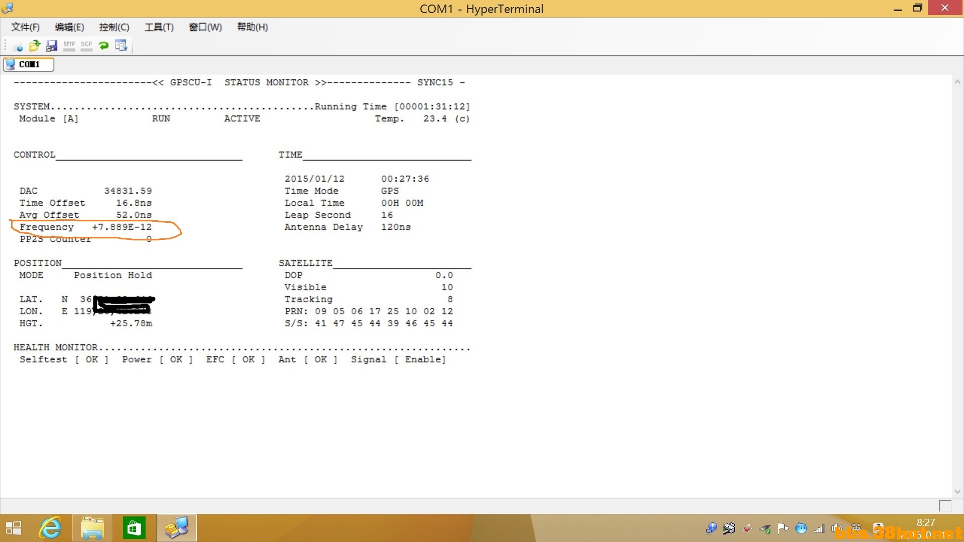

拆腾了7个晚上,终于联机成功了。前几天一直使用串口转usb的转接,无论怎么搞,收到的全是乱码。换了几个还是乱码。昨晚,联台式机原生串口后,张开成功了。
上图: 新建位图图像.jpg
问题两个问题:
1、红圈内表示的是锁定后的输出精度吗?
2、OPER/STATUS?命后,会不断的收到上图信息。直到输入另一个命令后才会停止吗?
发表于 2015-1-12 09:29:23 | 显示全部楼层
恭喜恭喜。红圈内的就是锁定后的输出精度,但它会不断调整修正,有微小变化。使用OPER/STATUS?命令后就是这样的,它会显示一个格式化的页面,便于监控设备情况使用的。
