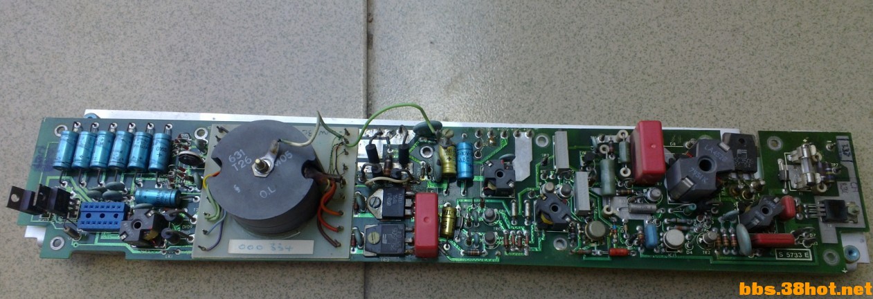

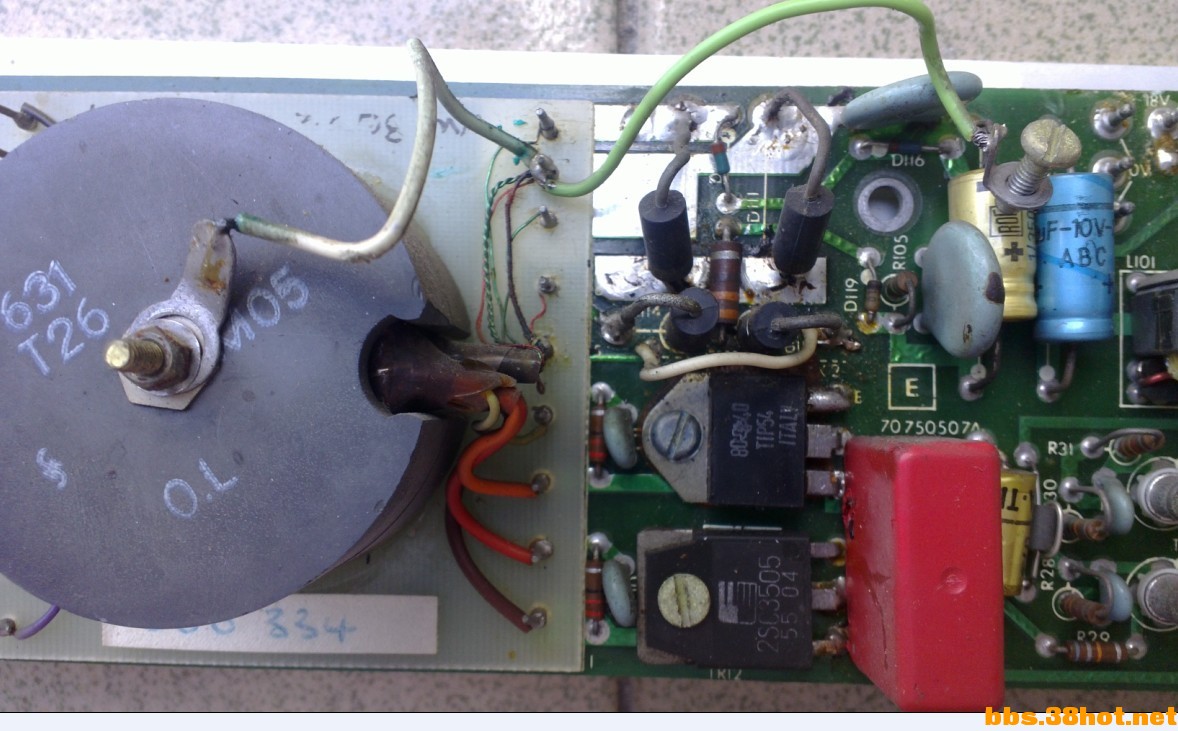

哪位DX有它的图纸。电源部分的,没有任何电压。如果有这部分电路板的更好了,可以考虑出给我,因为这台的电路在很久以前被维修过了,另外还想找台万用表。8505。8506。8840。8842的都行。
发表于 2013-7-3 11:33:24 | 显示全部楼层
和7055、7065的电源通用
发表于 2013-7-3 11:34:40 | 显示全部楼层

 楼主| 发表于 2013-7-3 11:36:07 | 显示全部楼层
浪迹天涯 发表于 2013-7-3 11:33
和7055、7065的电源通用

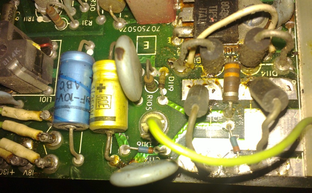

主要是上家换过一些二级管还有几只推动管。电路板上的铜泊也掉了一些。如果有正常使用的电源板提供就更好了。

发表于 2013-7-3 12:06:31 | 显示全部楼层
这个电源设计不是很可靠。一个器件出问题会牵涉一片
发表于 2013-7-3 12:07:17 | 显示全部楼层
修理不复杂,都是能买到的器件
 楼主| 发表于 2013-7-3 12:10:32 | 显示全部楼层
浪迹天涯 发表于 2013-7-3 12:07
修理不复杂,都是能买到的器件
它的元件很老了,基本上都看不到标称值。晕死呀,为什么它不会考虑用EI变压器?这样更可靠

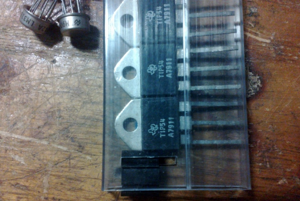

不如老兄帮我修修吧?价格你定。如何?今天去买元件。居然找不到TIP54
发表于 2013-7-3 18:38:34 | 显示全部楼层
tip54不好找,用耐压600v,电流5a的相同封装的三极管就行,很便宜的。

发表于 2013-7-3 19:04:43 | 显示全部楼层
你用万用表量一下tip54边上的几个三极管和二极管和电容,不一定是tip54坏了。边上的三极管击穿后量tip54的现象也是tip54短路,可以焊下来量,这个电源不复杂,耐心一点能修好的
 楼主| 发表于 2013-7-3 19:11:08 | 显示全部楼层
浪迹天涯 发表于 2013-7-3 19:04
你用万用表量一下tip54边上的几个三极管和二极管和电容,不一定是tip54坏了。边上的三极管击穿后量tip54的 ...
现在是肯定不是这几只管坏掉的,看看是不是电容的问题了,只是觉得这应该是一对的,他却换了不一样的。

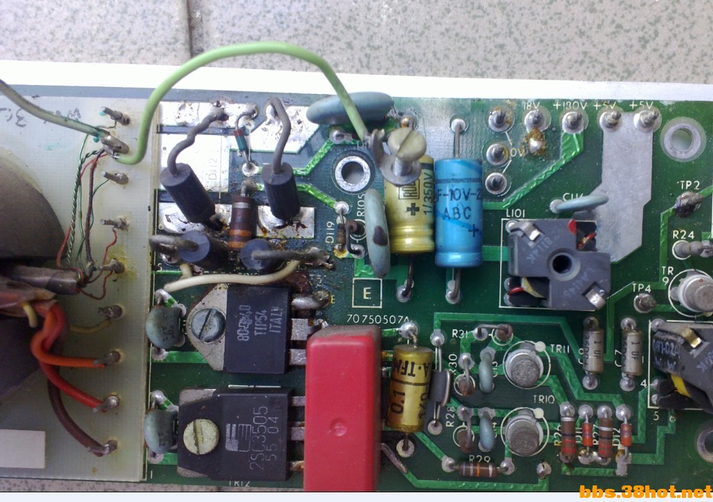

 楼主| 发表于 2013-8-21 09:27:32 | 显示全部楼层
已经修好了,是板上的运放烧掉了,不知道是怎么回事。我几块万用表上都是运放出现的故障比较多,

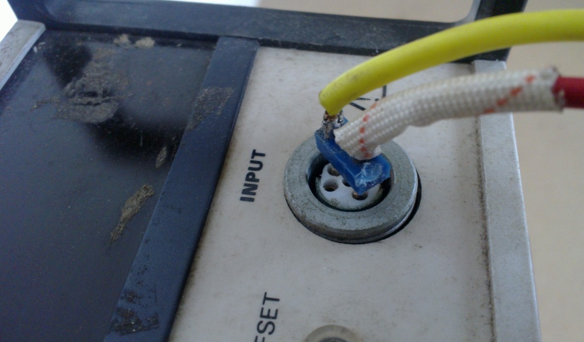

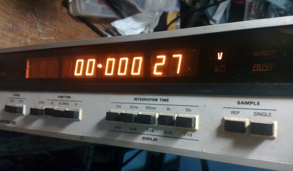

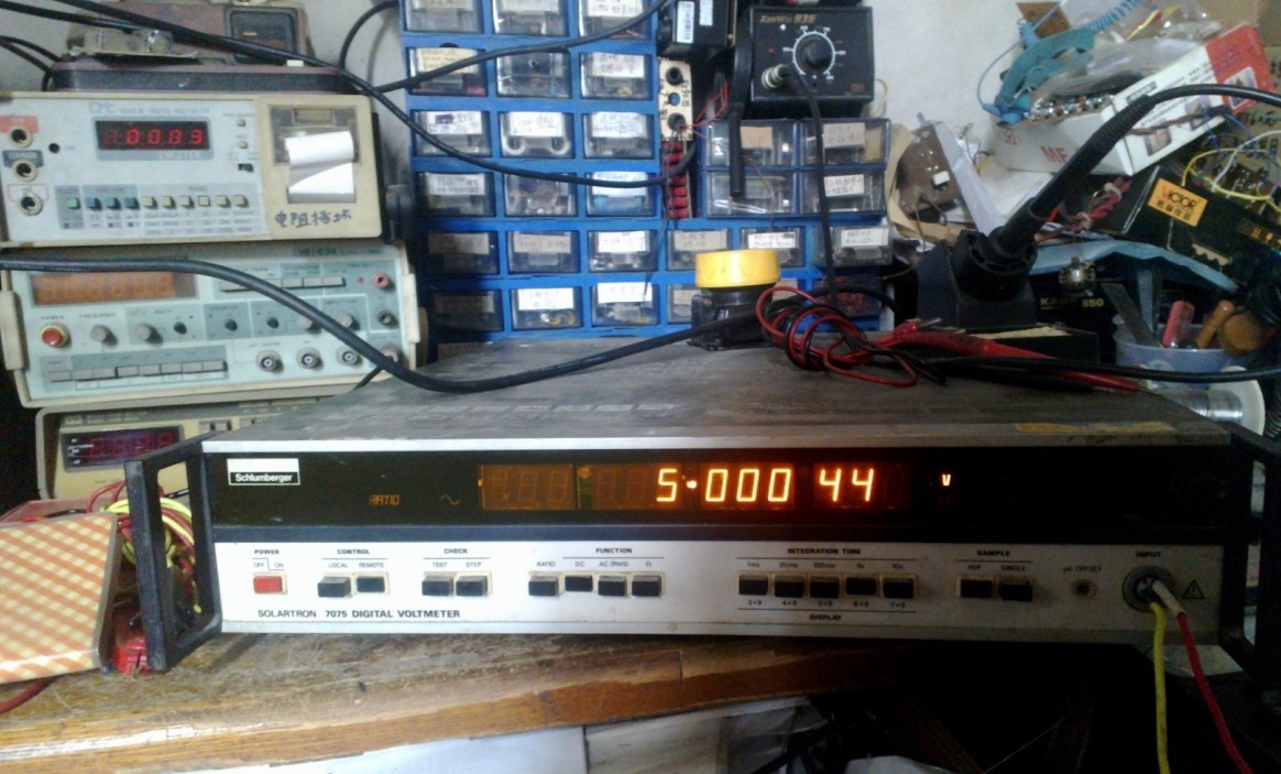

 楼主| 发表于 2013-8-23 21:48:20 | 显示全部楼层

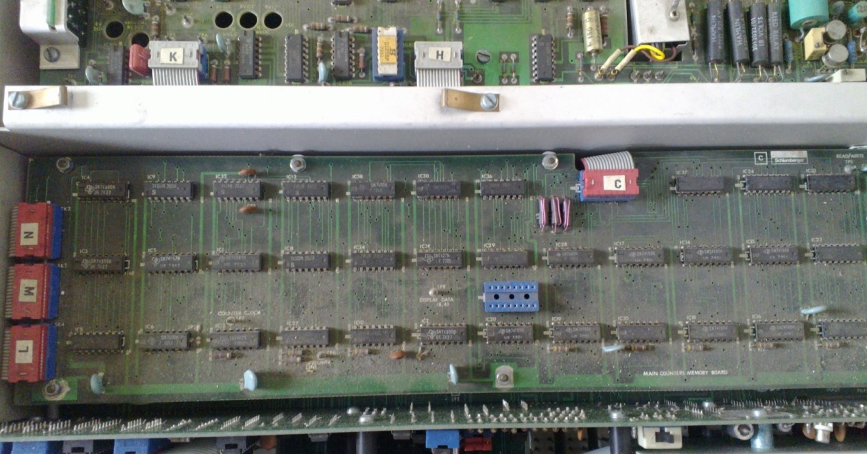

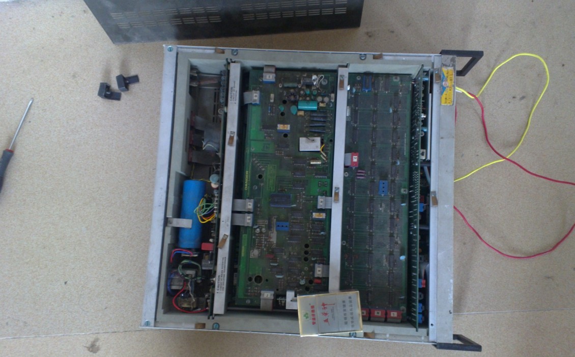

检查了表上的大功率管。发现没什么问题。输入也没什么问题,用ESR检查有一只次级电容老化。换上了国产的电容。
还有机器的顶视图。
数字部份

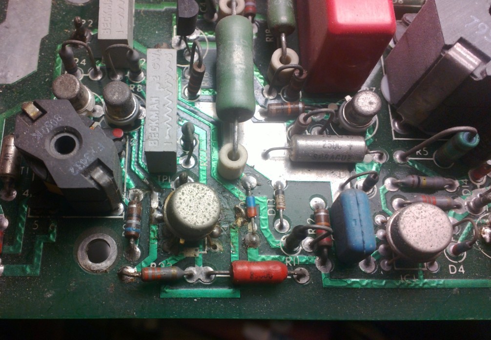

需要换的两只运放。
买来的元件
可惜的是运放不再是金脚,
装好后来个特写

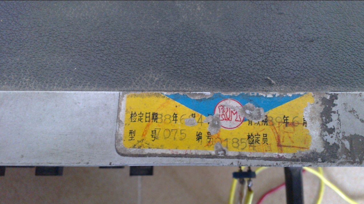

最后一次检验日期,距离现在23年前
自己做的表笔
底下的卡片

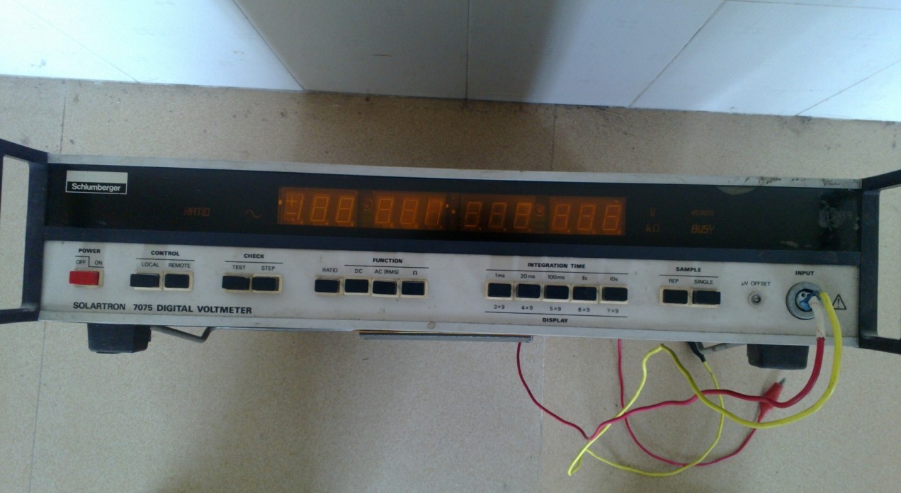

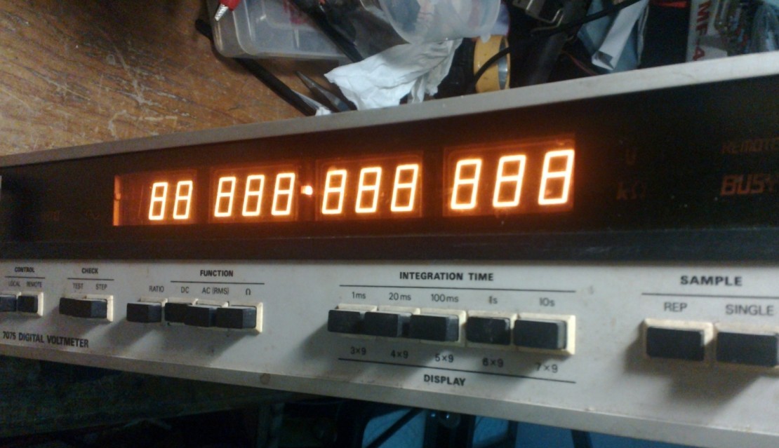

开机自检
全数字段开启
归零。

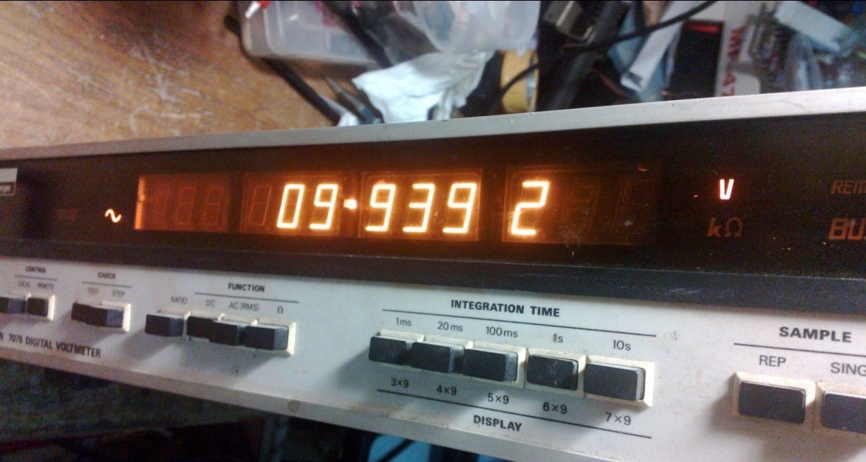

交流10V。

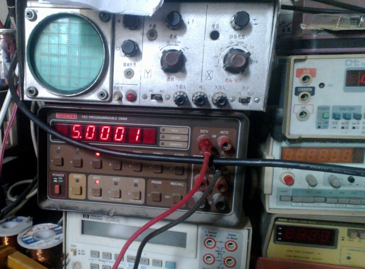

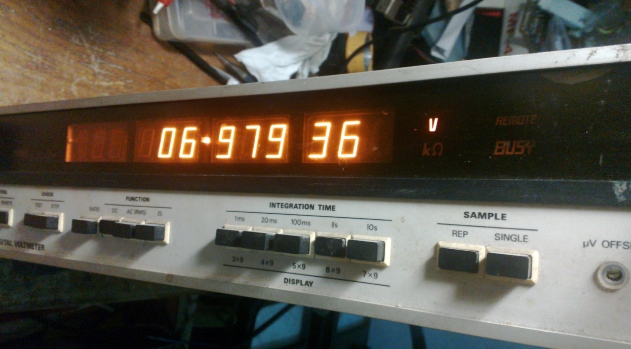

基准7V

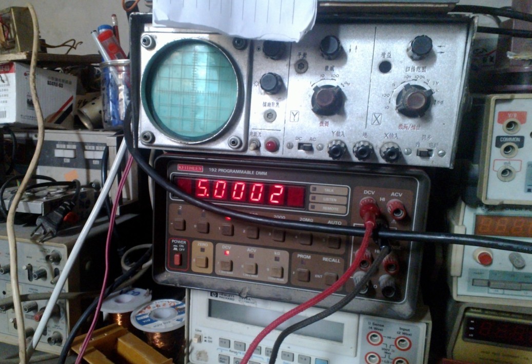

看指标好象超了一点呀。不过我想稳定就应该没什么问题了,

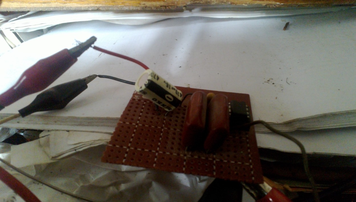

使用稳压电源给 MAX6350供电。
基准
192开机时显示
一小时后
我的7075显示/。
到此维修完成,又能玩上一年半载了,当初选择它的原因只是因为它可以手动校准,但是那么多年了它的准确度还是那样,用6位半已经足够了。就电压测量而言,性价比还是很高。
