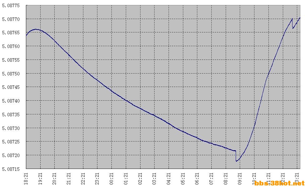

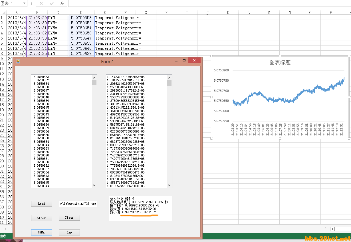

前几天与longshort在别人的帖里争论普通稳压管与基准稳压管噪声,顺便测试了两个国产tak cheong牌的普通稳压管:1N4733A 5.1V、1N4735A 6.2V的噪声。刚开始用的是Agilent 34401A配RS232及AG的软件直接将数据采集入excel,计算下来的结果显示1N4735A的噪声是4.2uV(也用相同的条件测试了2DW232在4.5mA时的噪声是8.2uV)。

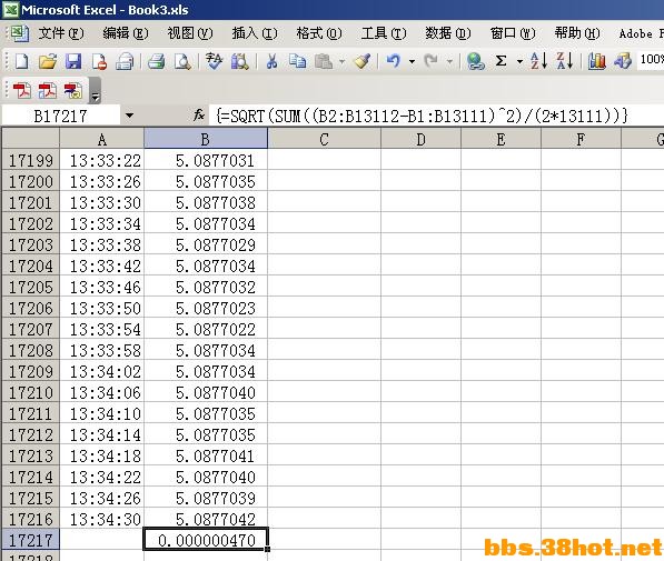

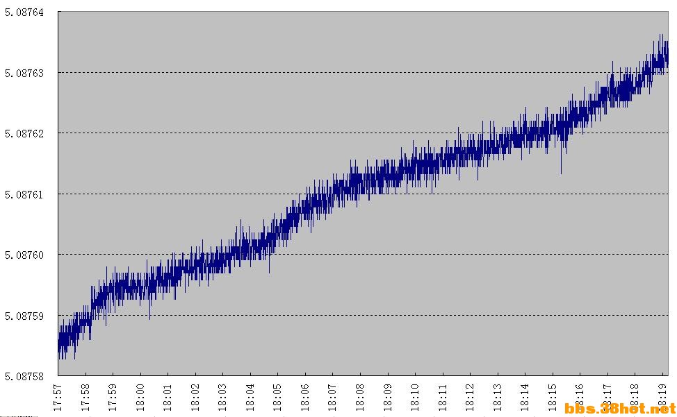

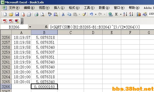

后来,将l论坛吕老师的GPIB-USB采集卡拿到公司采集了更长时间的数据,同时也改进了滞温条件(将1N4733A放入一个铝块中直径10mm的深孔中,注满变压器油)。测试结果出乎意料的好!由于1N4733A的温度系数比较大,环境也不恒温,因此采用了阿伦方差来表征其噪声,计算结果如下:
慢速6位半时,0.47uV,不到0.1ppm
快速6位半时,1.60uV,大约0.32ppm
9:03到13:02之间,电压有跳跃,原因是工厂内的SMT设备处于不同工作状态中,电源对测试系统的干扰程度不同。

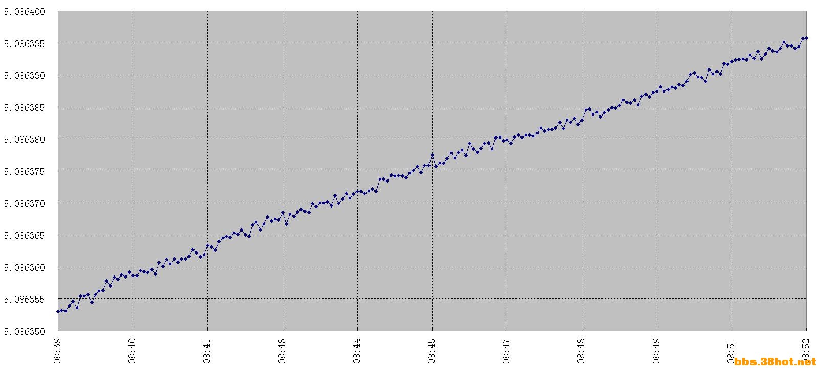

 楼主| 发表于 2013-6-1 15:05:50 | 显示全部楼层
mercyau 发表于 2013-6-1 14:52
LZ 的意思是普通的也很不错??
是的。
下面是昨天采集的数据中一段连续200个数据

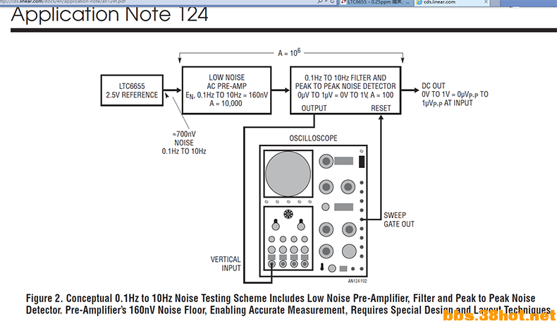

楼主的测试我已经质疑过了,由于 34401 自身本底噪声较大,楼主通过长时间积分的方式获得高分辨率,从而平均掉了噪声,所以测试结果的可置信性值得怀疑。实际上在使用万用表测试诸多基准 IC 的输出电压的时候也发现,比手册上宣称的噪声峰峰值小不少,这应该也是同样 的原理,所以要正确测试 0.1-10HZ 噪声,可能还是用下面这个方法靠谱?

发表于 2013-6-1 17:34:32 | 显示全部楼层
请问这篇AN是否出自LT,如果是的话我就不用怀疑,写这个的人绝对是可以列入殿堂级的。

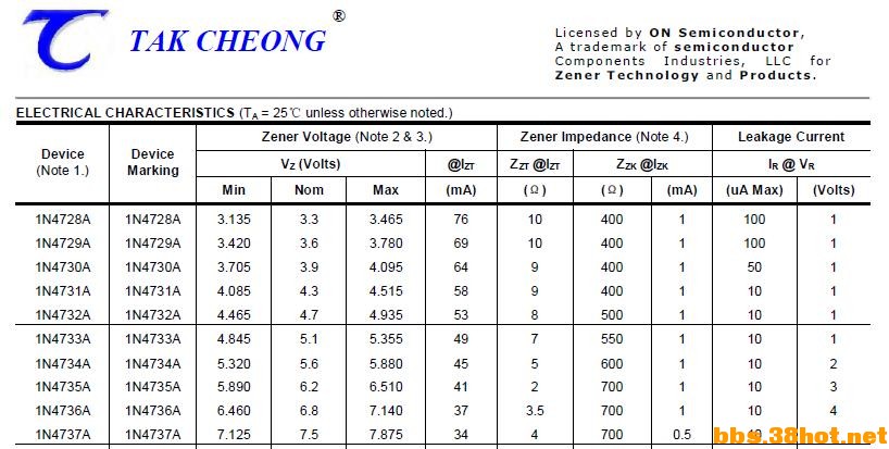

 楼主| 发表于 2013-6-1 18:12:20 | 显示全部楼层
徐利达 发表于 2013-6-1 17:41
质量不好!没有ON   还有小日做的质量好
Tak cheong德昌电子曾经是onsemi授权的

噪声研究要看谱!有谱才能说靠不靠谱。噪声的大小与噪声功率谱密度和带宽都有关系。
我用34401A慢速6位半的测试方法不可能反映0.25Hz以上的噪声,基本上测试的结果只是0~0.25Hz(0.13Hz?)频带以内的噪声。用快速6位半测试的结果也只是0~2.5Hz(1.3Hz)频带内的噪声。要想得到0.1~10Hz、10Hz~10kHz的噪声必须用带通滤波才标准。
LM399H 10Hz~10kHz的噪声典型值是7uVrms,合42uVpp,0.01~10Hz的噪声则是10uVpp左右。

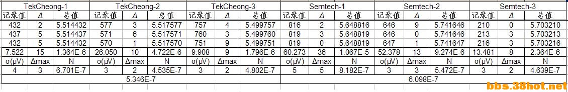

昨天订的货今天一早就到了,两种:TekCheong(德昌)和Semtech(先科),都是1N4734A。
每种随机抽了三个,还用老办法,恒流源10mA+电桥+表尾数扩展。被测器件放置在隔热的屏蔽铁盒中,上电一小时再读数。读数为5秒一次,共60次。读尾数的表为Solartron7065,六位半显示,积分时间1.28秒,大致上相当于半功率点为0.78Hz的低通滤波器。
测试结果,比我原先购的1N52xx要好不少,但总体性能还是差强人意。从数据上看,TekCheong比Semtech好一些。
在记录值一栏的方差,TekCheong比Semtech的值小一些,表明温度系数稍小。
在峰峰值Δmax中,TekCheong也比Semtech好一些。
倒数第二行为阿伦方差,在对应总值的单元中的值是阿伦方差与主电压的比;TekCheong比Semtech要强一些。
最后一行为每种牌子的阿伦方差与主电压之比的平均值。TekCheong稍占优。
TekCheong与Semtech的数据:

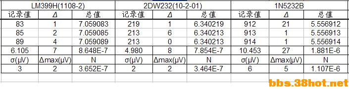

之前测试的LM399H、2DW232、1N5232B:

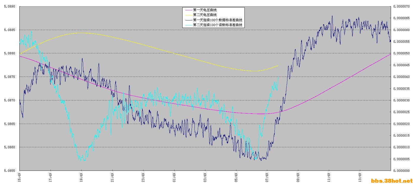

估计是因为我的测试条件更理想,铝块的滞温效果好,相邻两次读数温度变化在0.5mK以内,最大温度变化速率大约5mk/min,比不少恒温槽都好。
昨天晚上8点电压读数达到峰值,今天早上7:00,电压读数达到最小值,差值0.85mV,温度大约变化了1.3度。

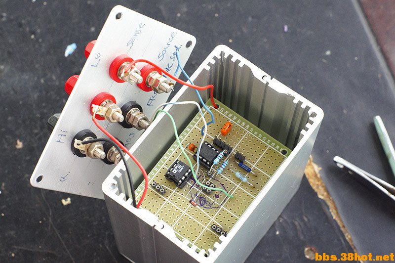

发表于 2013-6-5 21:21:26 | 显示全部楼层
youngliu 发表于 2013-6-5 10:58
估计是因为我的测试条件更理想,铝块的滞温效果好,相邻两次读数温度变化在0.5mK以内,最大温度变化速率 ...
看来似乎是,我尝试把淘宝上随便买的未知品牌 1n4733 放在普通铝壳里测试,6581[url=]@10plc[/url]、AZ ON,最好的一段噪声最小值为 0.5uVrms(0.1ppm),最大 2uVrms(0.5ppm),比你测试的结果更好 这几天正在写 FFT 程序,准备从频域上分析一下测试结果。
一直以来对普通稳压管的噪声巨大的印象,看来来自于温度系数巨大
我的测试装置,比你的恒温均温效果差很多,但测试结果依然很不错
 楼主| 发表于 2013-6-5 22:04:25 | 显示全部楼层

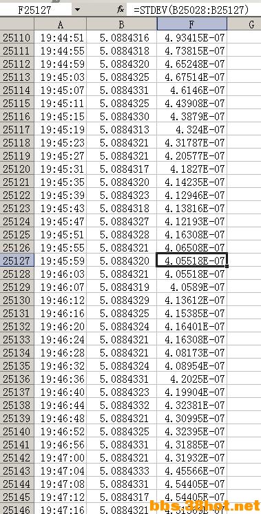

34401A慢速6位半测试恒温10V基准,连续100个数据的标准差,最好结果是0.05ppm,正好是0.5uVrms。测试5V,0.5uV应该也差不多是它的极限了。

 楼主| 发表于 2013-6-6 09:52:03 | 显示全部楼层
100个连续数据标准差最小值0.406uV,这一台34401A测试恒温10V基准100个连续数据标准差最小值0.5uV左右。
