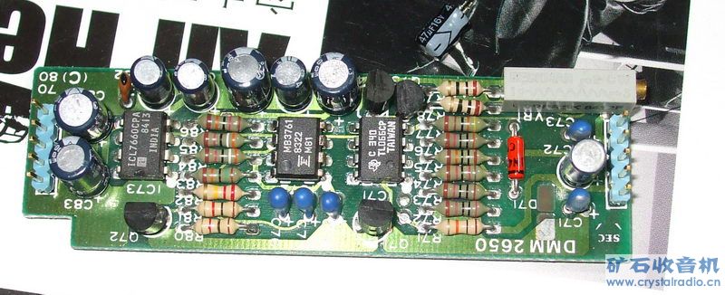

最近突然有冲动想继续把很早前收的2650万用表修好,我之前发过该表的维修资料https://bbs.38hot.net/forum.php?m ... id=35217&extra=
这台表电源与基准电压板上的红色基准二极管被上家强X了,换成了2CW7(怎么说也得至少换个2DW吧,估计上家也是凑合)。于是乎,在此向各位求一下,哪位有这个表的兄弟,帮忙看一下型号,或者用表测一下稳压值,不甚感谢。网上找了几张图,但是看不清型号。
发表于 2014-10-14 12:55:51 | 显示全部楼层
这块板子两边的针是一样多的,搞不好就插错了,没有防呆设计!
 楼主| 发表于 2014-10-14 14:55:59 38hot手机频道 | 显示全部楼层
嗯,只能看缺口或者电位器了,如果插反了,电位器会被电源插孔挡住
 楼主| 发表于 2014-10-15 22:30:45 | 显示全部楼层
哪位大哥帮下忙啊,说明书上没有指出基准的型号,只说温度系数是10PMM/0C,我只知道1N829A和2DW23X系列能满足要求,但后者体积太大,怕装不上,没人帮忙看来只能去买1N829A了,不过貌似有点浪费,自己没有设备筛选
发表于 2014-10-16 14:56:34 | 显示全部楼层
如果是10ppm的,应该是1n827或1n828,1n829是5ppm的。2dw232的性能不及1n829,噪声大,温漂也大,老化指标貌似也不行。
 楼主| 发表于 2014-10-16 19:49:15 | 显示全部楼层
sea123 发表于 2014-10-16 14:56
如果是10ppm的,应该是1n827或1n828,1n829是5ppm的。2dw232的性能不及1n829,噪声大,温漂也大,老化指标貌 ...
嗯,谢谢指点。如果不经过筛选,1N829温漂应该达不到典型值,最坏的情况是最大值,不过瘦死的骆驼比马大,用在四位半上应该没问题了。因为不确定原来是不是829,因此Iz的设置可能不合适,目前正在抄板,可能要更换限流电阻。
问题是怎么买到829呢,淘宝上的东西不敢买啊,会不会是假的
发表于 2014-10-17 10:38:48 | 显示全部楼层
典型值多数都能达到。5ppm是最大值。地址是参数说明http://wenku.baidu.com/view/92dc2420647d27284b73515a.html?re=view
