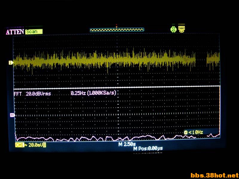

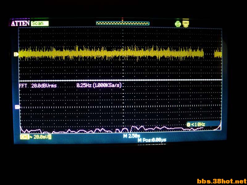

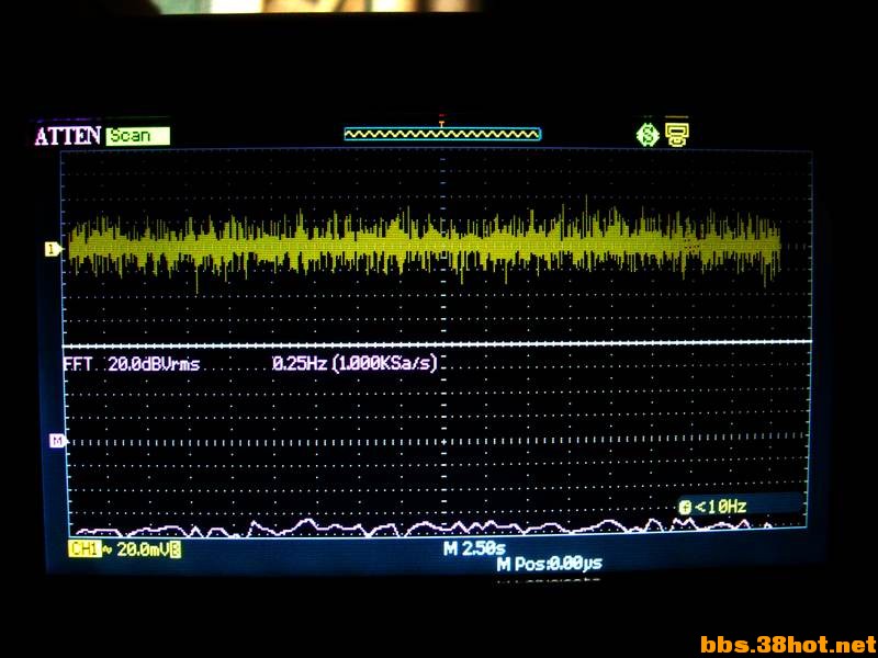

上个月买了台ATTEN的ADS1102,用它的FFT功能对三台基准测试了下,有点儿意思。
LM399H的10V输出:
2DW232的10V输出:
LT1021的10V输出:
示波器在输入隔直模式、Y轴通道1衰减器2mV/div、探头10:1、数字滤波器带宽6.25Hz下,探头短接时的本底峰值在-80dBVrms。
上半框中的信号是全带宽的,峰峰值都达到和超过了40mVpp,下半框中是FFT,X轴0.25Hz/div。
对于LM399H的10V基准,噪声较低的区域在0.9Hz~1.2Hz之间。
对于2DW232的10V基准,噪声较低的区域是0~1.1Hz之间。
对于LT1021基准,噪声较低的区域是0.5Hz~1Hz之间。
不过上述数值不是绝对的,每次扫描的曲线都有所不同,但总的分布比较趋于一致。
毕竟是种普及型的数字存储示波器,通道输入接地时的本底也才-100dBV,能够表示的动态范围有限,不过也很满足了。
通道接上衰减器后引入的噪声达到20dB,这也比较令人惊奇。

LM399H的10V输出:

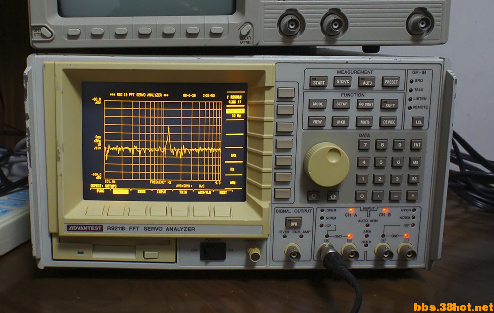

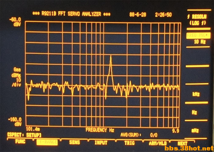

我以前倒是用专门的动态分析仪在频域测试过基准的低频噪声,不过前段时间出问题了,还没修好

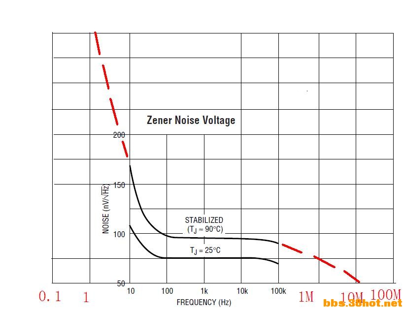

分析方法不靠谱,结论更不靠谱!
1.示波器AC耦合下限频率<=10Hz(-3dB),更低频率的被衰减更多;
2.示波器的噪声过大。即使按10Hz~100MHz都为平直谱,且谱密度都是100nV/sqrt(Hz)算,基准的噪声也只有1mVrms,也就是6mVpp左右。
