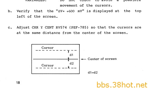

楼主能不能把你调试V1565示波器的过程介绍给大家?我想这个会有好多人需用的,最好是图文并茂,谢谢。
 楼主| 发表于 2012-8-31 09:58:22 | 显示全部楼层
阿坤:
维修过程我已经在帖子里面写了,其实最主要故障就是X通道的后级放大出问题了,是对比后级放大的输入输出发现的,然后再一个个查元件好坏了;你是指校准吧,那个在手册上面有说明的,我在前一个帖子里面已经上传了,也是其它网友上传过了的,比如下面这个截图是校准字符垂直中心点的,手册写得很详细,有几样对设备要求高,没法校,我只校了X轴的增益、中心点,平衡,Y轴后级增益几个量,补偿电容要上升很陡峭的方波源,就没调了;

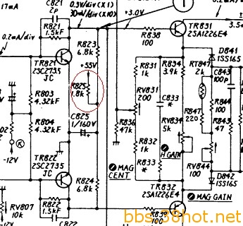

发表于 2012-8-31 13:29:04 | 显示全部楼层
最后2个电阻明显功率不够。
从数据看1.8K;10mA该电阻的功耗在0.18W,按照电阻安全使用常规。电阻功率应该是实际耗散功率3-5倍。所以这个电阻应该用到0.6-1W功率才行。
而按照线路板上的电阻大小来看,我估计这个电阻只有1/4W=0.25W与实际功耗0.18W太接近了。
从你维修过程来看,该示波器也有其它电阻损坏的现象,估计都与电阻功率选用太小有关。建议楼主还是将2个烫手的电阻用1W的换上为好。
 楼主| 发表于 2012-8-31 14:15:08 | 显示全部楼层
回楼上,是有这个担心,工作的时候,手摸这一块,至少有60度,不过照电路图上电流确实是这么大:
①点直流电压约3V,1.8K的R825上电流就是:(55-3)/(R825+R823//R824)=10mA
从板上看,电阻共点处做了铺铜处理,估计就是为了散热
回复 支持 1 反对 1
