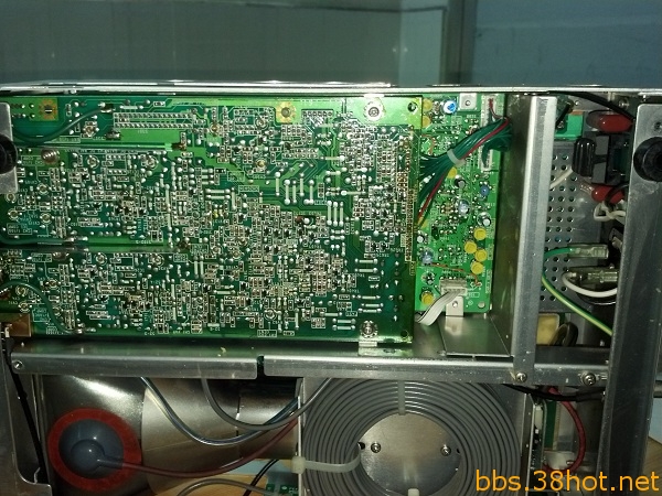

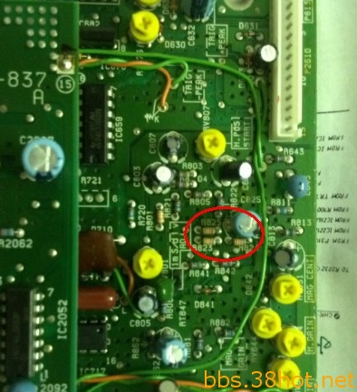

开始故障现象表面为字符部分水平方向紊乱,且水平宽度只有约正常的3/4,但波形显示是正常的,这类带游标显示的CRT示波器是通过间隔显示字符和波形来实现字符和游标显示的,因此初步认为问题是出在X轴信号的合成部分,幸好这个示波器有比较详细的电路原理图,对应的电路即下面这块板PEF-865:

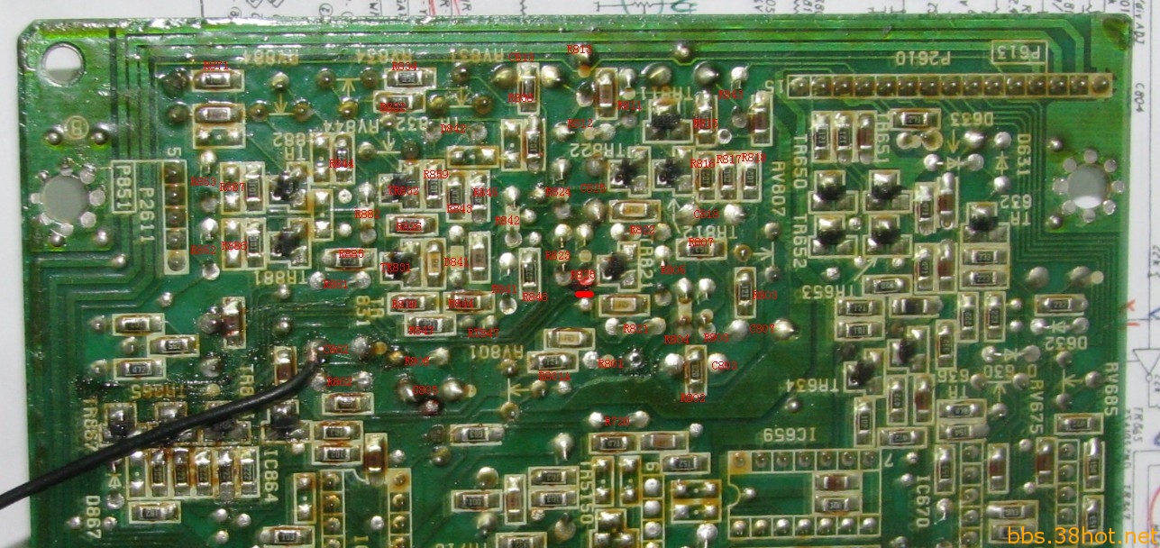

然后就是检查上面的信号,为此专门从公司带了个示波器回来,检查了一个周末,期间还发生了另外一个故障:水平方向包括波形的显示都只有不到一格的宽度,排查了一下,发现X轴扫描信号在混合前的一级放大电路上的三极管TR831有一极击穿短路了,从零件堆里面找了个不型号的PNP贴片三极管换上,又恢复到开始的状态了;
上面这块板的输出是接口P2611,上面有X+和X-两中差分信号,测量发现尽管扫描的斜波幅度变化很大,但其中夹杂的字符水平信号变化均不大,再对比了一下X轴驱动信号的输出,发现其中的字符信号有跟随斜波变化的趋势,和屏幕上面字符移动的速度一致,这时才怀疑问题是出在X轴驱动电路上,这时已经花了快一天时间了,接着检查很快就发现问题了,见下面这块板

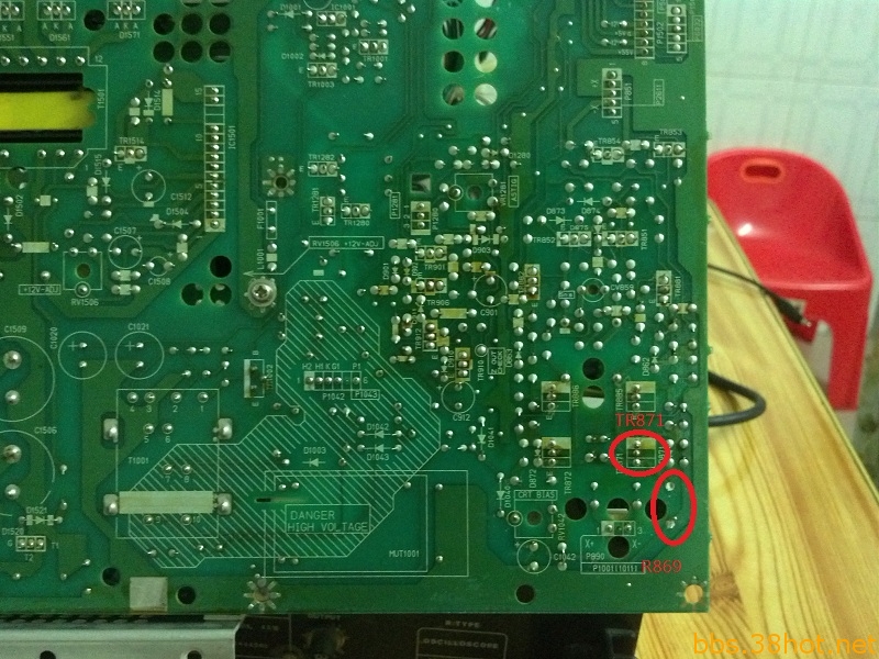

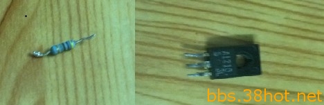

其中一个是限流电阻,一个是200V的行管,原理图上电阻上还注明了“R fusing”,摆明了就是做保险丝用的,竟然没注意;最开始我只是发现电阻开路了,于是换了一个470欧的电阻上去,以为马上就修好了,结果一通电就冒烟了,再检查才发现边上的三极管也坏了,拆下来量B、C间压降只有0.3伏,电阻500多欧,都拆下来了
三极管是2SA1210S,200V耐压的PNP管,手头没有合适的替换,只好淘宝买了6个,另外和它搭配的NPN管也买了几个,以防万一,很快收到货了,换上去,终于字符不抖了,没高兴一会,又发现一个问题,2通道的幅度很小,观察自身的方波信号,调到10mV档也看到不半格,这时我开始郁闷了,估计是2通道的放大电路坏了,这时只有拆下底盖,才发现原来校准旋钮是从底下调的,之前因为电位器在板子反面,上面调节很麻烦,以为要全拆的,没想到只拆个底壳就行了:

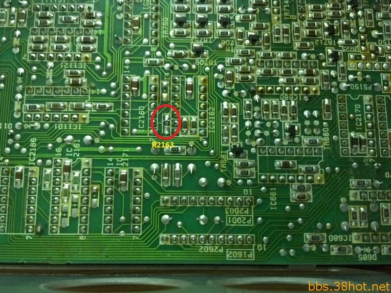

因为1通道是正常的,就开始慢慢对比,还好两个通道电路布局基本上是一样的,很快就发现问题是出在通道选择信号上,2通道的选择信号没有变为低电平,使得该通道上的二极管开关电平不能变化,通道无法打开,于是我顺着CH2 DISP信号检查,又查到了PEF-865板上,又发现一个电阻开路了,就下图中的这个:
看来外观没有任何问题,拆下来量发现是开路的,于是找了同阻值的贴片拆上去,就是封装比原来的小一点,再通电2通道就正常了;

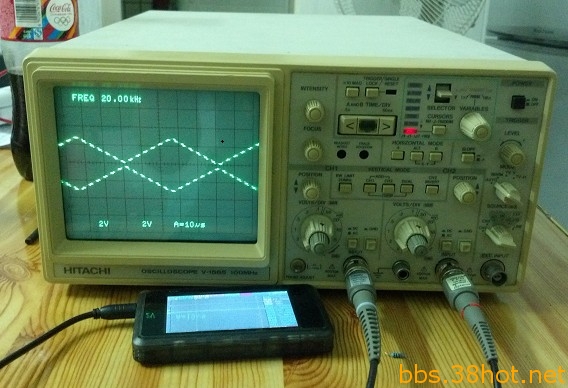

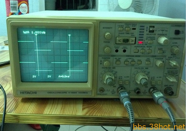

剩下的就是校准工作了,之前乱调,把X轴增益,中心位置都调乱了,对着维修手册的说明慢慢都调回来了,下面测了几幅波形,效果不错

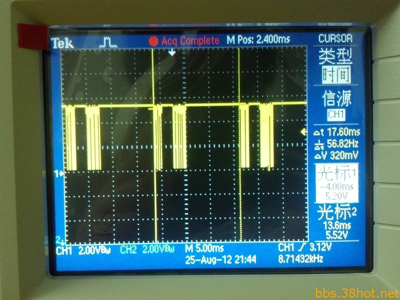

另外我在前面检查X轴信号的时候,发现字符显示的刷新率其实差不高,只有60Hz左右,下图是字符X轴的位置信号

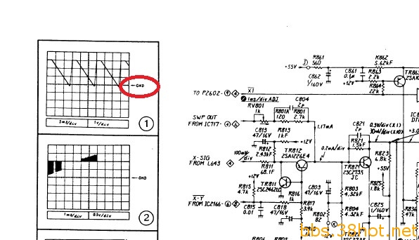

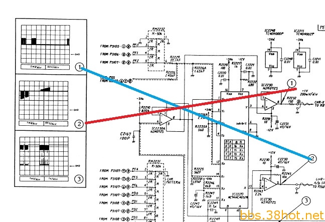

另外维修手册上面有几处错误,也给我造成了误导,下面列出来:
1.
①和②的波形应该对调一下的,事实上②点在各种切换下都不会产生带斜边的波形。
2、
①的波形上的GND指示应该再下移一些的,这个波形最低点电压也有近2V多,图上给人的感觉是从0开始的,我用电路仿真和实测都是一致的,开始还因为这个一直怀疑这部分电路有问题,费了我好长时间。
此外电路板上有一处工作时特别热,手按上去有点烫, 就图中圈住的这几个电阻:
量了下电压,计算电流发现1.8K电阻上经过的电流有10mA,再用Multisim仿真了一下,发现确实有这么大电流,开始我还一度怀疑这附近出问题了。
