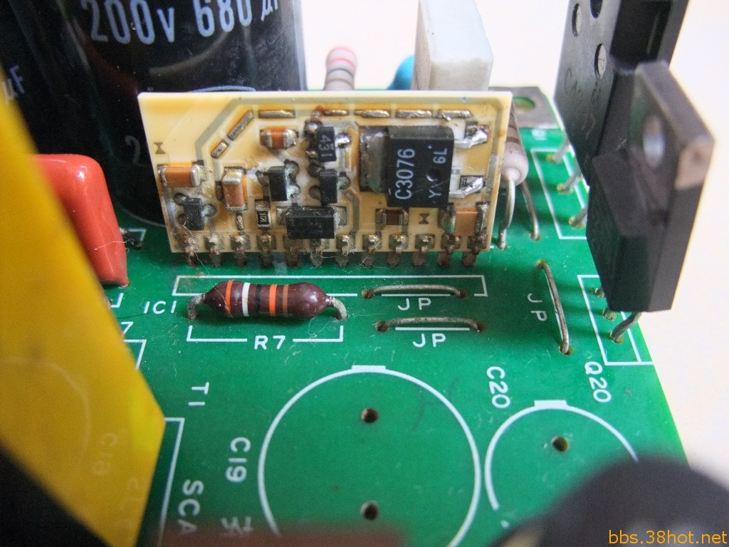

老兵老师你好,近来几天多雨朝湿在a通道使用时水平线有抖动,天睛空气湿度小时没有,请问老师这是什么原因.谢谢!
发表于 2012-6-29 16:56:10 | 显示全部楼层
回 bg5cna 的帖子
bg5cna:老兵老师你好,近来几天多雨朝湿在a通道使用时水平线有抖动,天睛空气湿度小时没有,请问老师这是什么原因.谢谢! (2012-06-29  13:27)

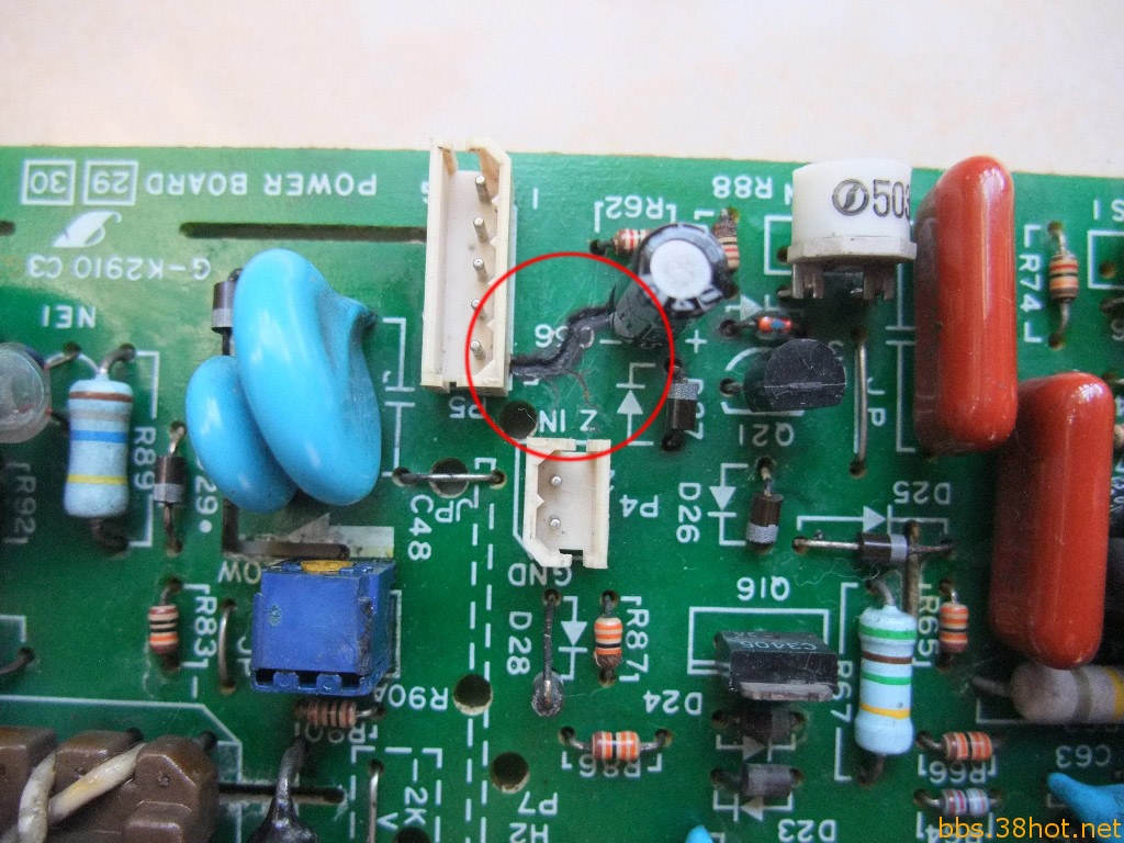

可能还是有没有清洗干净的电容漏液。电容漏液是很令人头痛的事情,如果渗到贴片元件底下,很难彻底清洗干净。如果渗透到电路板内,基本就废了。我曾经遇到过电路板被腐蚀的情况,造成高压打火。只能靠在电路板上钻洞的方法,隔断漏电的通道。
被腐蚀了的电源控制模块,表面上看着挺好,多根引线已经被腐蚀断。

 楼主| 发表于 2012-7-2 08:40:16 | 显示全部楼层
老兵老师你好! 这几块都是2467电源板吗?电解液腐蚀比较严重.你都能把它搞好,老师是专家.
