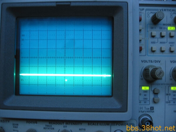

泰克2467B示波器,扫描线到底边无法向上调,
发表于 2012-4-30 15:08:19 | 显示全部楼层 |阅读模式

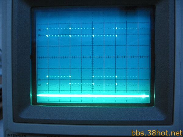

鬼版版主你好,泰克2467B示波器,扫描线到底边无法向上调,其它都正常.一开机就在底线上,请高指示在什么电路问题?谢谢!
 楼主| 发表于 2012-5-1 11:27:03 | 显示全部楼层
开启时扫描在中间输入正常,经十几分钟基线到底边Y轴输入灵敏度也降低了,请高手指教.谢谢!

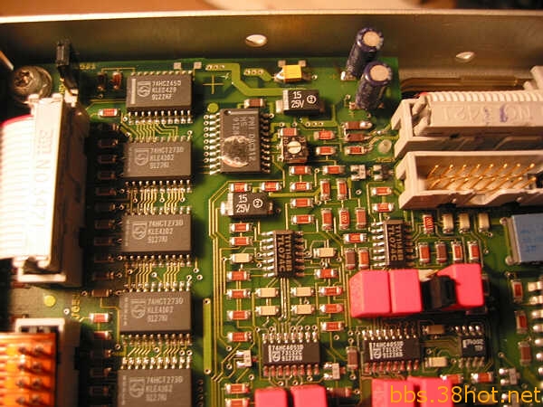

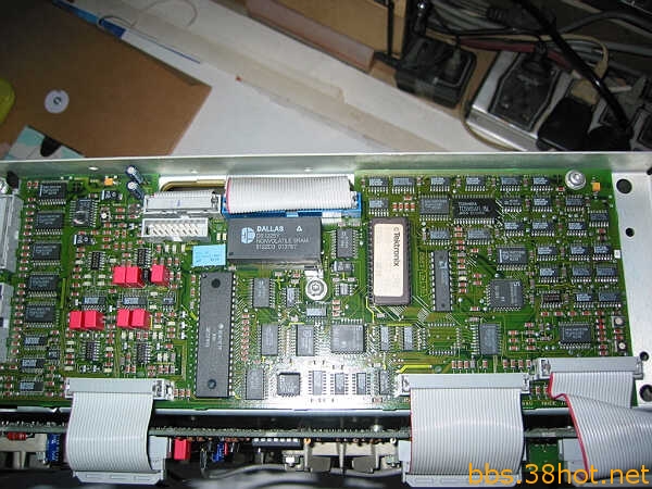

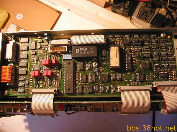

先检查系统控制板,看看是否有电容漏电解液了?开机后扫描线慢慢向下跑,字符基本不动,电容漏液是常见原因。
 楼主| 发表于 2012-5-2 14:40:54 | 显示全部楼层
谢谢老兵,开机后扫描线慢慢向下跑,字符基本不动,系统控制板是那块板,是在电源板那里单独那块吗?谢谢!
发表于 2012-5-2 18:14:05 | 显示全部楼层
系统板在机器右侧,板上的电容比较容易漏液。有关的帖子很多,可以参考。

谢谢老兵,人家都叫cpu板对吗?上面四只电解已换掉了,请你再指教.谢谢!
 楼主| 发表于 2012-5-3 11:34:54 | 显示全部楼层

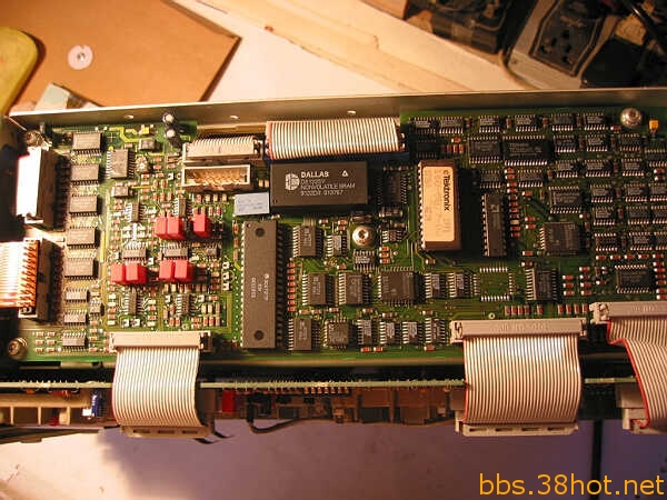

老兵你好,这台示波器我买来就把电容换好了,我仔细看电解到贴片电容用细铜线联接,好象是上面印板被腐蚀断了,现因怎样处理,用什么水彻底清洗。请指教万分感谢!
 楼主| 发表于 2012-5-3 14:50:44 | 显示全部楼层
老兵你好,谢谢你,我回家后清洗液清诜后告诉你情况,在没有你指教前mpu板电解漏液处那块板地方周边用酒精擦了一下,热风吹干开机基线就到底边,后过夜后开机又回中心了,我希望多多得到你帮助,再次感谢.
 楼主| 发表于 2012-5-5 19:38:58 | 显示全部楼层
老兵你好,rom我已拢直扦好,并再次热风吹干五分钟,还是开机基线都到底边外了,[原3.4通道开机基线在中间]现通道1.2信号输入无法看到,通道3.4信号输入可以看到些在底边上,但现在READOUT  INTENSITY钮无作用屏幕上有少Y轴X轴的数字.自查正常,请指教,谢谢!

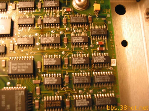

从楼主反映的情况看,建议楼主重点检查系统控制板(即MCU板)PCB有没有存在受电池液污染、电阻被蚀断问题。最好是对照维修手册,用数字万用表测量与面板控制对应的DAC控制电压(测量点就在那几只TL074四运放那里)有无异常。

谢谢版主,我想图几张给你看看,请你指导.另你有2467b图子吗?能否给我传上.谢谢!
 楼主| 发表于 2012-5-8 11:45:09 | 显示全部楼层

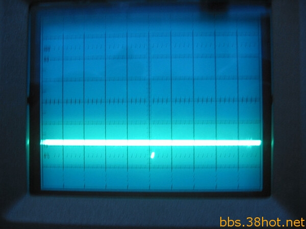

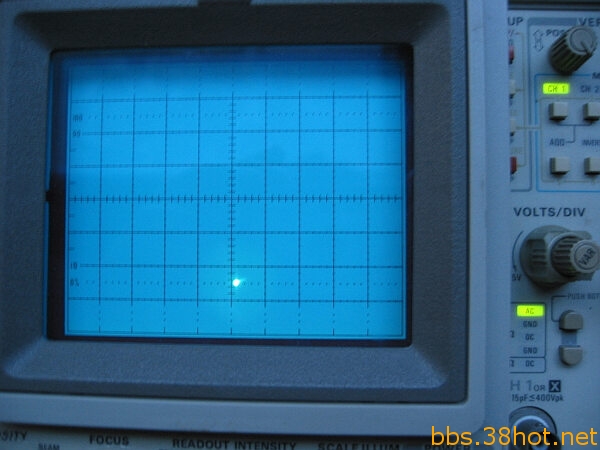

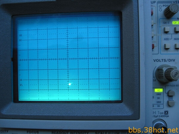

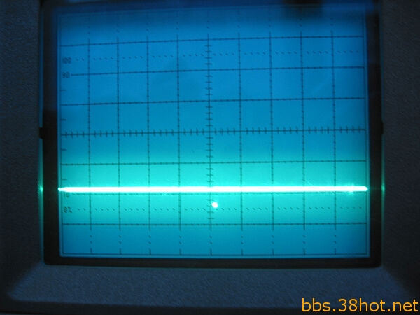

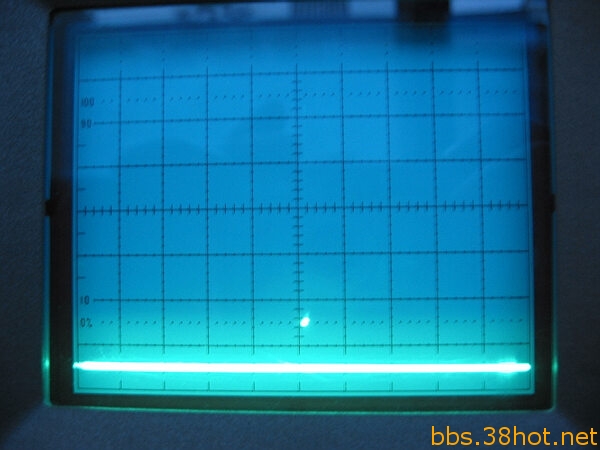

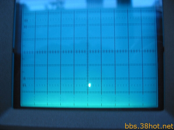

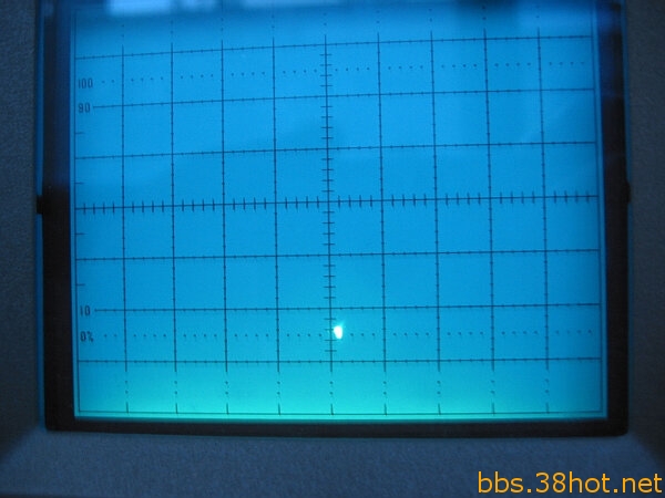

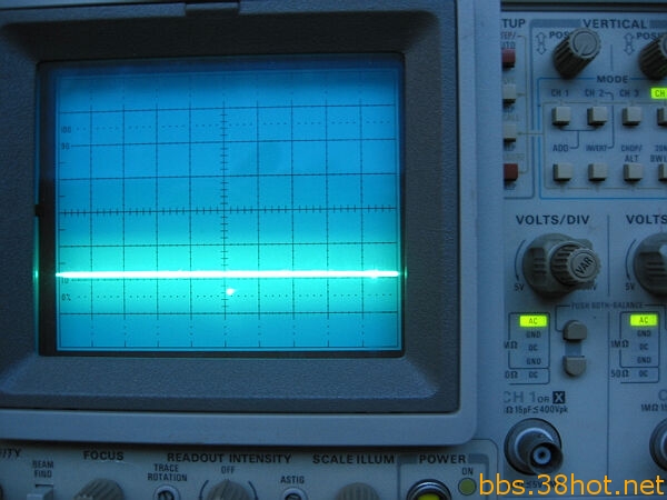

版主你好,我想图几张给你看看,请你指导这几张是通道1y轴电位器逆时针最小和最大,第一张最小时
 楼主| 发表于 2012-5-8 11:47:41 | 显示全部楼层
上图第三张y轴电位器最大
  下面是第二通道
 楼主| 发表于 2012-5-8 11:50:48 | 显示全部楼层
上图弟三张y轴电位器最小.

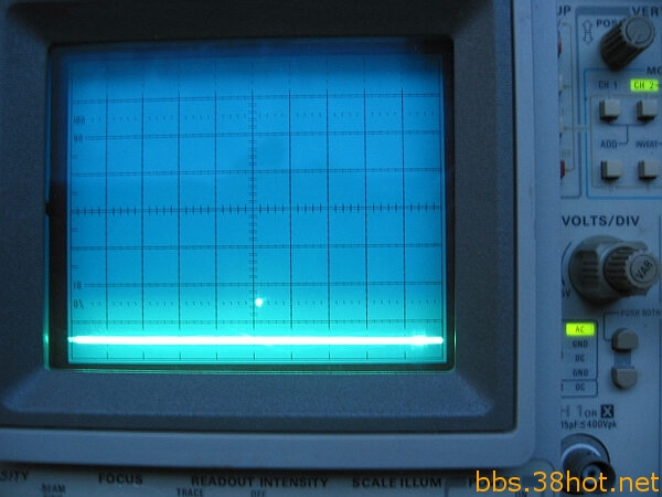

  下面是第三通道和第四通道
 楼主| 发表于 2012-5-8 11:58:10 | 显示全部楼层

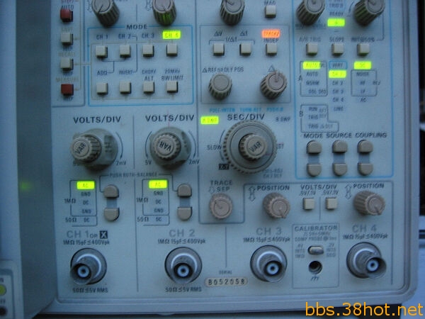

下面几涨是READOUT  INTENSITV钮到左边和右边图,第三张是MUP图,请版主指教,能给文2465B图谢谢!

找到与面板旋钮控制对应的TL074引脚,边监测该引脚的电压,边转动旋钮。正常时,监测的电压应按照旋钮转动的方向作变化(转动一下,电压增大或减小一点),否则,就表明存在问题。

这台机器的问题越来越复杂了。很多原因都可能引起这种扫描线偏离中心的故障。先要判断CPU板功能是否正常,转动面板上的旋钮,屏幕上是不是都有相应的变化。虽然扫描线偏离了中心,调整垂直位置旋钮,扫描线是否会上下移动,如果能够上下移动,说明功能基本是正常的。需要检查DAC基准电压,将电压表接在主板J119的第13脚,转动面板的Δ旋钮,逆时针方向旋转,直到电压表读数不变时,检查读数是不是-1.250V,再顺时针转到底,看读数是不是+1.250V。这两个电压可以不是精确地±1.250V,但是两个电压绝对值的和一定近似为2.500V。如果不是,调整CPU板的R2010,使电压绝对值的和近似为2.500V。
如果这个电压正常,但扫描线偏离中心,如果是控制系统的问题,可以做一下CAL 03、CAL04和CAL 09,有可能就解决问题了。
从模拟信号方面分析,这台机器所有的扫描线都偏了,应该是U400和之后的电路出了问题。可以沿着信号通道,逐级检查。
楼主拍了很多的图片,能够准确描述故障现象的并不多。有的仅有一个亮点,不知道信号幅度和时基旋钮的位置,无法判断故障原因。有一张屏幕上下方各有8个亮点的图片,更像是U950挂了的故障图像。

谢谢老兵这么长细解答,但每个通道都可调整垂直位置旋钮,扫描线是会上下移动的.第一张是一通道垂直位置最小,第三张是一通道垂直位置最大的.第四.五张是二通道垂直位置最大,第六张是二通道垂直位置最小,第七.八.九.十是三.四通道垂直位置最大.这几天出差了.回来按你的再测一下,再来请教二位老师,十分感谢!
