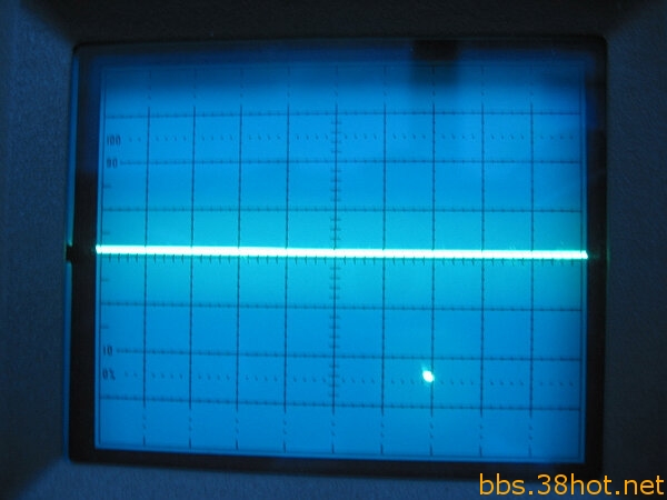

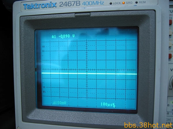

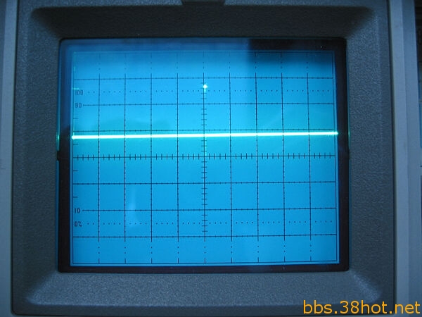

泰克2467B示波器,扫描线到底边无法向上调,
 楼主| 发表于 2012-5-20 07:17:22 | 显示全部楼层
回 老兵1234 的帖子
老兵1234:跟版主后面啰嗦几句。
这台机器的问题越来越复杂了。很多原因都可能引起这种扫描线偏离中心的故障。先要判断CPU板功能是否正常,转动面板上的旋钮,屏幕上是不是都有相应的变化。虽然扫描线偏离了中心,调整垂直位置旋钮,扫描线是否会上下移动,如果能够上下移动,说明功能基本是 .. (2012-05-11  23:20)
老兵老师你好,我测了J119的13脚电压转动面板的Δ旋钮,电压在-0.25V和+0.27V调R2010微调怎么调也不上去,已调到底了.也查了周边电阻电容和印板都好,用数表测R2010微调其边脚,基线向上升后就回下来,请老师指教,谢谢!
发表于 2012-5-20 16:20:40 | 显示全部楼层
你现在测的是“光标控制”旋钮的模拟电压变化量,没直接帮助。你需要测的是“控制扫描线上下移动”的模拟电压变化量
最好是先检查确认一下DAC REF电压是否正常:
https://bbs.38hot.net/read.php?tid=8585&fpage=2
然后,找到与直接“控制扫描线上下移动”的四运放输出引脚,测量其变化范围是否有异常。如果正常,那么,就查U400——此时U400出故障(损坏)的机率就很大。
另外,你没有讲出故障时光标的移动控制范围是否正常。如果正常,一般来说,不会因为DAC REF电压大的偏差,而导致你现在的故障。

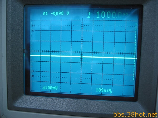

 楼主| 发表于 2012-5-21 14:38:00 | 显示全部楼层
版主你好,故障时光标的移动控制范围是0us到1000us和0mv到-40mv的数值是否正常.在调节光标线要重合时有不稳定光栅出现.我现情况是正1.3v只有+0.27v负1.25v只有-0.27v [调R2010微调怎么调也不上去] .是控制电源问题还是那只四运放问题,请俩位老师指教.谢谢!
发表于 2012-5-21 17:17:57 | 显示全部楼层
±1.25V的DAC电压失常,首先检查+10V的基准电压是否正常。如果+10V基准电压失常,检修电源板。
在+10V基准正常的情况下,±1.25V的DAC电压失常,需要检查形成DAC电压的电阻网络中的那些个电阻器,是否变质或接触不良。重点是R2015、R2013和R2012。可以用万用表分别检查各个电阻上的压降,初步判断电阻是否有问题。因为都是贴片,很容易损坏。我曾经修过R2012损坏的机器,故障是整个面板失控。检查发现,U2101第14和15脚电压相同,原因是R2012开路。
直接测量板上元件的电阻值,也可以初步判断电阻是否损坏。例如对于阻值为10K的电阻,因为与其它电阻并联,实测阻值应该小于10K,如果大于10K,可以判断是坏的。
注意,DAC基准电压对这几个电阻非常敏感,更换网络电阻后,必须重新调整DAC基准。
发表于 2012-5-21 20:39:24 | 显示全部楼层
同意老兵意见。楼主调不到标准电压,就应继续查下去。主要有两个方向:
一是形成DAC 基准电压的电阻网络那些电阻,出现严重变值或断开故障。
二是为该网络供电的10V电压不正常。
按经验,以前者的机会较大。因为形成DAC 基准电压的电阻网络那些电阻,靠近贴片电解,容易出现被蚀断的故障。
 楼主| 发表于 2012-5-22 10:14:42 | 显示全部楼层
谢谢两位老师,是形成DAC 基准电压的电阻网络那些电阻,出现严重变值或断开故障,经检+10v正常R2016的1K袖R2012的10K二只电阻开路,现换上二只贴片电阻能正常显示基线在中间和上下可调,再校一下DAC电压.经两位老指导修复了2467B,再次感谢!谢谢!谢谢!以后还有问题希望两位老师再次帮助.

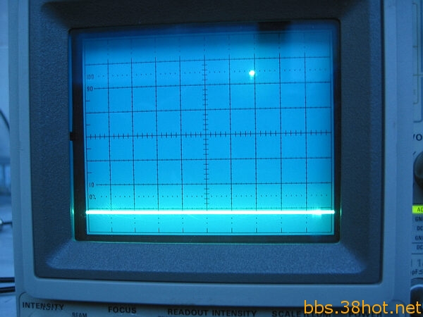

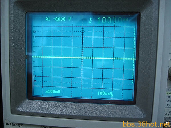

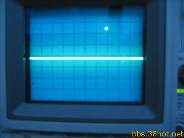

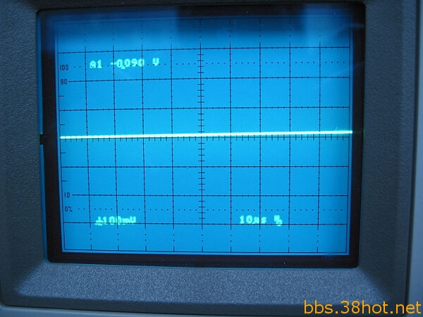

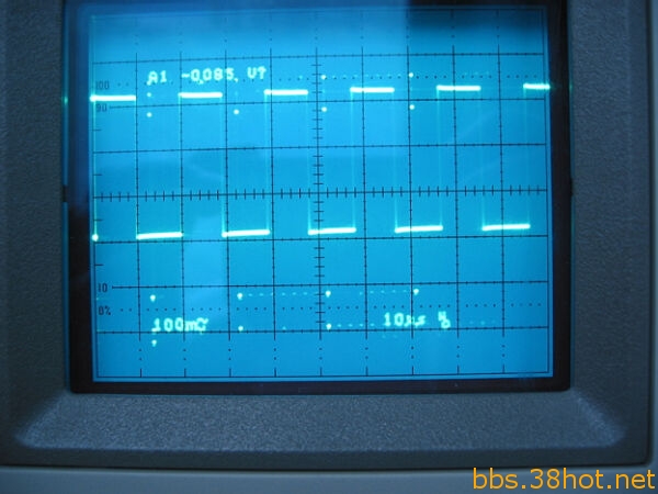

谢谢两位老师,但屏幕上有个光点无法消除,有时在上中部,有时在下中部.如图是什么问题,谢谢!
 楼主| 发表于 2012-5-30 15:46:54 | 显示全部楼层
小鬼头:
修好就好,恭喜了。

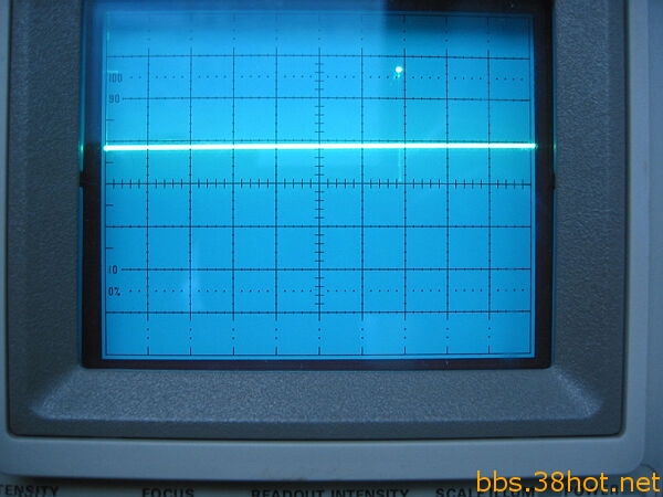

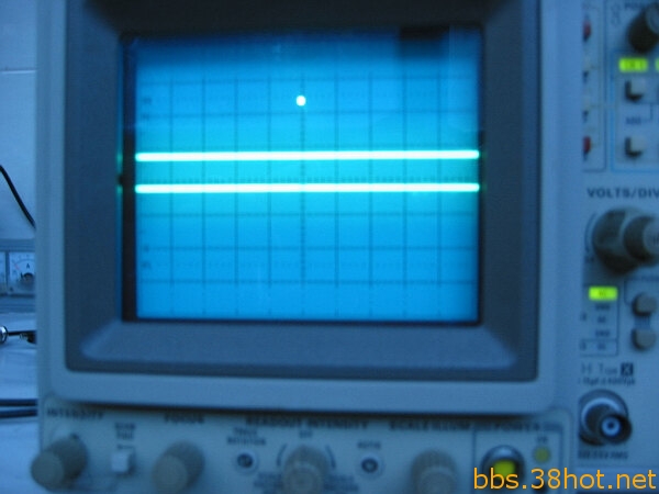

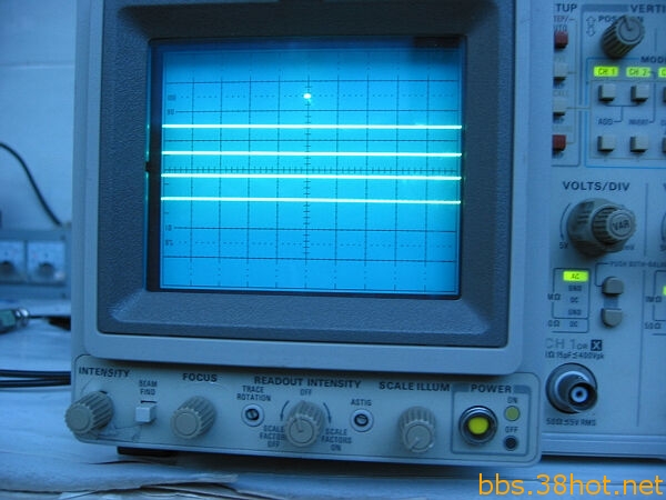

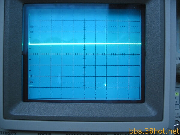

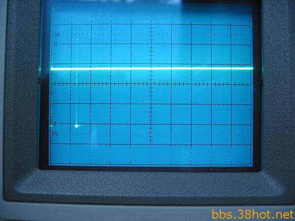

请教两位老师,但屏幕上有个光点无法消除,只要调节READOUT.INTENSITY旋牛光点,有时在上中部,有时在下中部.如图是正常吗?,谢谢!
发表于 2012-5-30 16:10:55 | 显示全部楼层
从图片上那些小点点看,示波管的栅极偏压可能有问题,应该做一下CAL 08。你在以前的维修中可能调过R1878(GRID BIAS),后来没有恢复到原来的位置。可以先试着调整一下R1878,使那些小点点消失。这时,如果能够正常显示字符和波形就好了。如果调了R1878后,字符亮度正常,但是波形的亮度比较暗,就要重新做CAL 08。

谢谢老兵老师长细解答,有可能上家调过R1878,打看调调看,做CAL08怎样做需要什么设备才能做.谢谢
 楼主| 发表于 2012-5-31 09:29:58 | 显示全部楼层
老兵老师你好,我调了R4354微调一切正常了,原先亮度非常亮[亮度电位器最小也很亮如以上图片是的]谢谢你指导.
发表于 2012-5-31 11:17:10 | 显示全部楼层
在TEK2465B中GRID BIAS电位器叫做R1878,在TEK2467B中的代码是R4354。是同一个部件,功能也相同。呵呵,差点出现误导。
因为功能相同,名称不同,TEK在070-6863-00版的维修手册中也出现了张冠李戴的情况。在5-8页2465B调整第3项的标题,就是复制的5-5页2467B第3项的内容。那些零件代码在2465B中根本不存在,直接使用肯定会一头雾水。

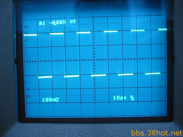

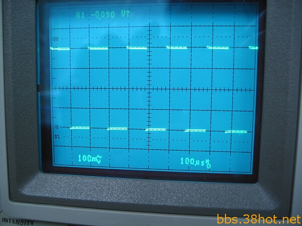

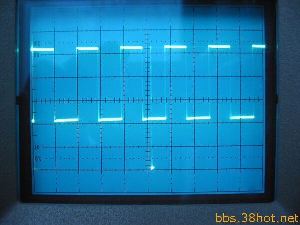

发表于 2012-6-1 12:50:48 | 显示全部楼层

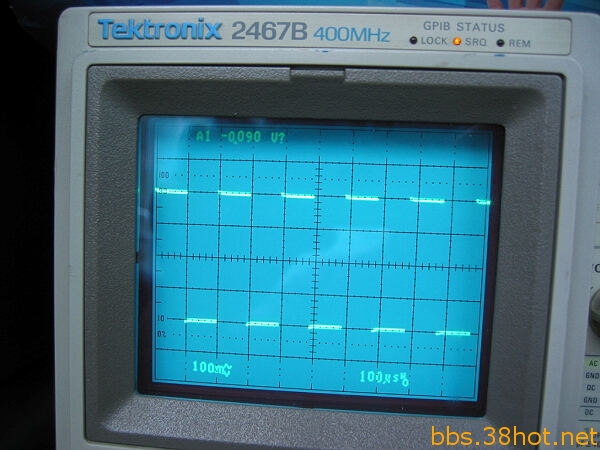

从图片上看,你机器的垂直和水平幅度都有问题,需要调整。方法如下。
a. 调水平幅度和中心:
1. 选择Δt,再用两个Δ旋钮将两条光标线分别向左、向右调,直到光标线不动为止。
2. 调整R860(X1 GAIN)和R801(HRZ CTR),使两条Δt光标线分别对准网格最左边和最右边的竖线。
b. 调垂直幅度和中心:
1. 选择Δv,再用两个Δ旋钮将两条光标线分别向上、向下调,直到光标线不动为止。
2. 调整R638(VER GAIN)和R639(VER CTR),使两条Δv光标线分别对准网格最上边和最下边的水平网格线。
c. 检查调整效果
将机器的CAL信号接到CH1,输入衰减器选择100mV,同步时基选择1μS,CH1和时基微调电位器都顺时针旋转到底,锁定位置。
调整面板上的垂直位置旋钮,使波形居中,观察屏幕上的波形幅度是否正好4格(误差小于0.5小格)。
调整面板上的水平位置旋钮,使第一个波形上升沿对准最左边的竖线,检查最后那个波形的下降沿是否正好对准网格最右边的竖线(误差小于1小格)。
如果符合要求,机器基本可以正常使用。
如果误差较大,机器需要做全面调整。

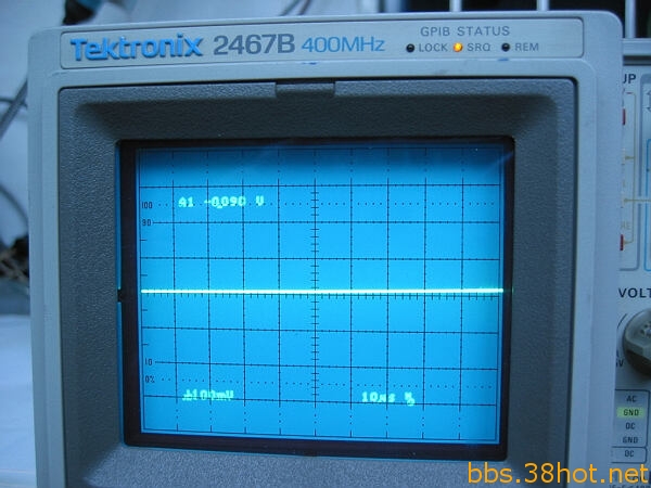

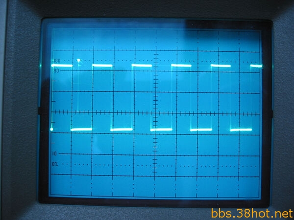

老兵老师你好,谢谢你长细指导校调,我还有个问题是图上方波图,在普通示波器调节x轴时间越短,方波越宽,时间越长,方波越窄不会改变波形,而2467b示波器调节x轴时间越短,方波变成正玄波了,这是探头问题[我用的探头是100兆].还是示波器问题.我以前用的都是国产40兆机器没用过这么高频率示波器.这些天到宁波去了等到回奉化按老师方法去校调,有问题再请教老师.谢谢老师.
发表于 2012-6-1 20:01:14 | 显示全部楼层
2465/2467b系列机器的CAL信号频率随时基变化而自动调整,保证在屏幕上始终显示5个完整的波形。最高频率为5MHz。超过5MHz后,不再变化。

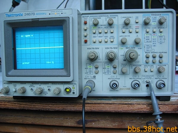

老兵老师你好,你又给我上了课,另请教老师将机器的CAL信号接到CH1,CAL信号是从MCU板上取吗?在那点上?请老师指教.谢谢老兵老师.
发表于 2012-6-2 09:22:33 | 显示全部楼层
回 bg5cna 的帖子
bg5cna:老兵老师你好,你又给我上了课,另请教老师将机器的CAL信号接到CH1,CAL信号是从MCU板上取吗?在那点上?请老师指教.谢谢老兵老师. (2012-06-02  07:55)
CAL信号就是面板上右下角的那个输出端子的信号。用探头的X1档连接。
在47楼介绍的调整方法是一种在机器软件系统正常时采用的方法,也就是没有开机报警信息时采用的快速维修方法。调整之后还要用光标线看看波形的幅度、时基与光标的读数是否一致。
如果误差较大,就需要全面调整。调整过程维修手册和TEK公司的内部简报都有讲解,按部就班的操作就可以全面恢复机器状态。调整中需要一些专用的仪器仪表,如果没有必要的条件,无法完成。
另外,在47楼介绍的快速调整步骤中,有一点笔误,同步时基选择不是1μS,是100μS,请注意。

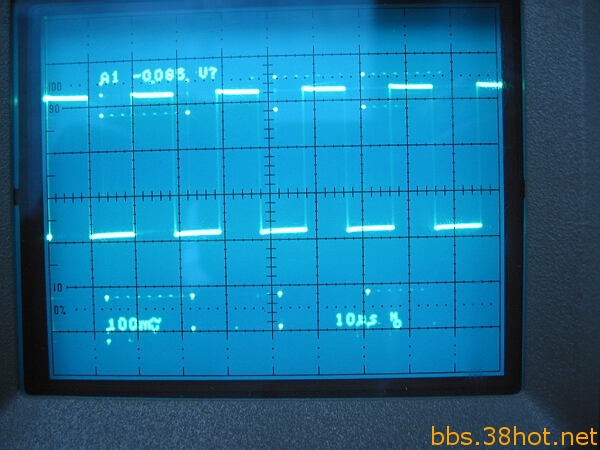

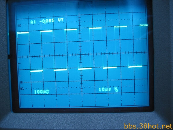

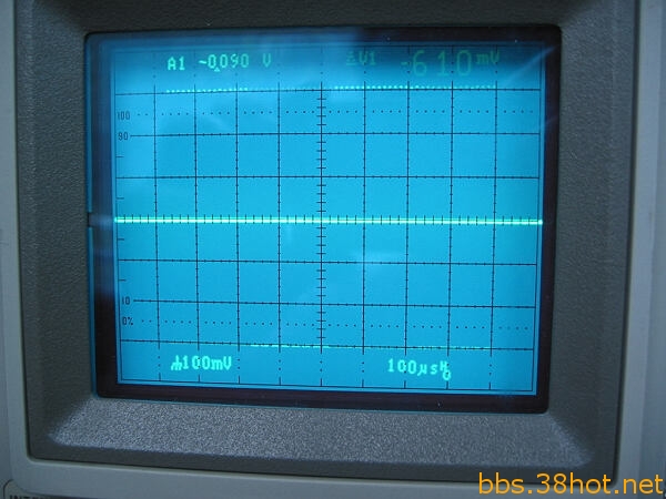

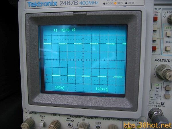

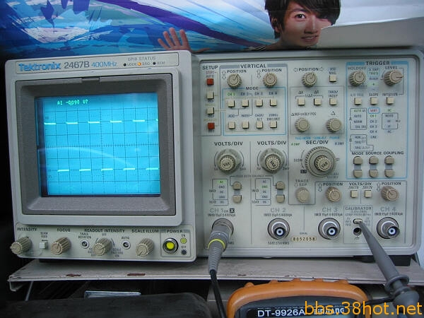

老兵老师你好,按照你的方法校调了一边,现贴上校调后图请老师指导.谢谢!
 楼主| 发表于 2012-6-5 15:56:30 | 显示全部楼层
Re:Re:回 bg5cna 的帖子
bg5cna:
发表于 2012-6-5 16:58:42 | 显示全部楼层
机器已经基本恢复正常了,很不错。
从其中的两张图片看,将R860再调一下,水平幅度可以再拉开一点,将光标线调到紧贴在网格线的外沿,波形就可以对准边线了。
