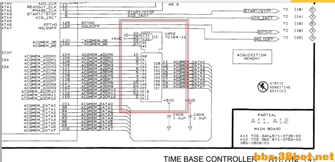

TDS340出现这个怎么回事?【40楼更新维修资料,58楼找到故障点】

 楼主| 发表于 2017-4-19 10:16:25 | 显示全部楼层
758425775 发表于 2017-4-18 20:51
我有一台360故障也很奇怪,。等待楼主修复后借鉴下
一起研究研究,你可以测AD291的那个脚,我是用万用表测的,没有办法。。。如果有示波器看更好,但问题是我没有。。。
你快勾起我再次研究坏示波器的兴趣了
发表于 2017-4-22 08:25:34 | 显示全部楼层
给楼主一些建议吧,看了表现特征,前半部正常,后半部出现问题,说明采集部分是好的,采集后要将信息存储在存储器,然后实现波形显示,这个故障个人感觉应当是存储电路出了问题,楼主可以替换一下存储器!!元件编号为U402,不同机器型号不同,参照实物替换。
 楼主| 发表于 2017-4-22 08:52:12 | 显示全部楼层
百川东到海 发表于 2017-4-22 08:25
给楼主一些建议吧,看了表现特征,前半部正常,后半部出现问题,说明采集部分是好的,采集后要将信息存储在 ...
谢谢你的建议,我考虑一下,但是EPTHO的输出电压为什么变呢,一直想不通。当然,U402也有可能出问题
 楼主| 发表于 2017-4-22 09:05:23 | 显示全部楼层
仔细想了想,也许你的建议是正确的,7C164有问题,造成EPTHO输出紊乱,先行谢过
 楼主| 发表于 2017-4-23 19:08:46 | 显示全部楼层
在拆下7C164后,我陷入了沉思。。。也许,我的方向错了!
的确,拆下7C164后,50m档不再显示波形了,但是看100ms档的波形并没有什么变化
EPTHO的信号也许没有问题,也许本来就是这个样子,只是我没有另一台示波器,只能靠一块数字、一块模拟万用表读它的信号,给我的感觉是EPTHO是波形从左到右用的,就是当波形从左到右满屏时,其电压最大,这么说是有依据的,因为我这会儿已经把7C164拆掉了,所以说ADG291没有坏!
应该是什么方向呢,基于我粗且浅的认识,觉得是波形取样电路(是不是应该这么叫,我还有些疑惑)的问题,头都大了!!也许7C164有问题,好吧,明天晚上换上新7C164就知道了!
话说,TDS340真的有潜力,可以十分轻松改为TDS360,从100M的马上变成200M,事实上我已经这么改了!现在机器出来的型号就是TDS360!
 楼主| 发表于 2017-4-24 22:15:22 | 显示全部楼层
好吧,真的是7C164的问题,已经修好了!所有检测全部通过!谢谢坛友:百川东到海!
