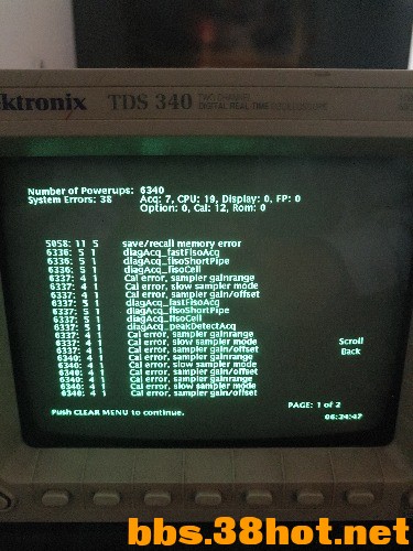

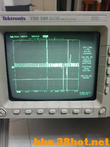

突然出现这个这么回事?怎么有半边不正常呢
发表于 2016-12-6 20:34:37 38hot手机频道 | 显示全部楼层
运行自检,然后看错误记录Errlog
发表于 2016-12-6 21:36:05 | 显示全部楼层
先让机器自动校准一次,

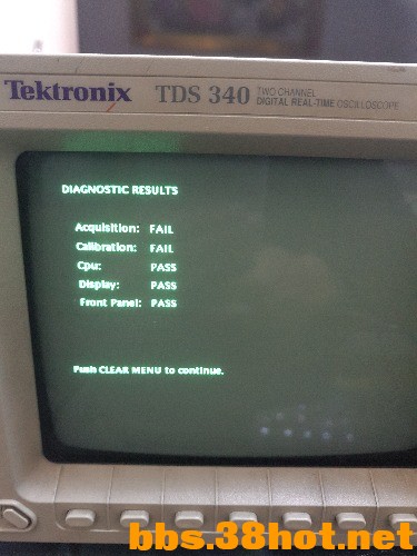

 楼主| 发表于 2016-12-6 21:41:32 | 显示全部楼层
显示 Acquisition:FAIL,其他正常
 楼主| 发表于 2016-12-6 21:49:01 | 显示全部楼层
bg8up 发表于 2016-12-6 20:34
运行自检,然后看错误记录Errlog

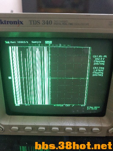

 楼主| 发表于 2016-12-6 22:35:26 38hot手机频道 | 显示全部楼层
运行自检,然后看错误记录Errlog

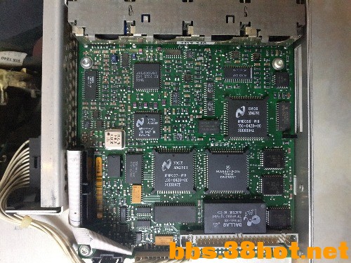

刚才还显示一个错误,现在显示两个错误了,居然报1KHz的信号有90-100V,很奇怪啊,一开始只是半边有问题,我以为是干扰,后来看电源板滤波都是好的。
第三张图电源输入有±5,±8.7V和一个奇怪的1.088V
真的坏了,求救啊!
发表于 2016-12-6 22:43:27 | 显示全部楼层
看图报错里面有厂校失败的提示       这机器应该可以退役了

发表于 2016-12-6 22:55:03 | 显示全部楼层
路人 发表于 2016-12-6 22:49
别介啊,这机器挺好的,我还指望修好它,继续修刚进的电桥呢
此故障可以修复,唯一的途径就是更换损坏的NVRAM模块然后重新运行现场校准程序进行厂校统调。整个校准过程需要用到的设备加起来大概十几万吧,没能力买这些设备的送去专业计量院校准也
,找论坛内bg8up大神也行,费用大概几千块。楼主自己衡量一下我说是时候让他退役是不是有道理吧...........
 楼主| 发表于 2016-12-7 08:05:26 | 显示全部楼层
zxase258 发表于 2016-12-6 22:51
可以的,估计机子里空间可以放6块左右
哈哈哈哈,我觉得不止呢,哈哈哈哈

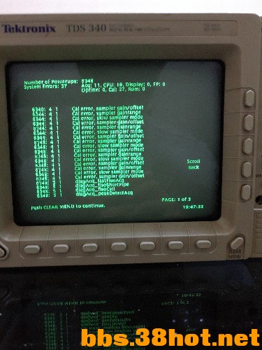

 楼主| 发表于 2016-12-7 08:10:09 | 显示全部楼层
liukai163 发表于 2016-12-6 22:55
此故障可以修复,唯一的途径就是更换损坏的NVRAM模块然后重新运行现场校准程序进行厂校统调。整个校准过 ...
也许,故障并不是想像中的那么大,因为今天早上又开了一次机,还是半边出问题,感觉是X通道哪个地方出问题了,虽然报了很多错,但这些错误显然是由于这个引起的

存取芯片坏了,20多元换一片就可以了,校准要三个电压就可以了

感谢您的关注并提出维修思路,谢谢!目前我还没觉得存取芯片坏,或许哪个IC的周边电路出了问题

哥    NVRAM的内置电池达拉斯官方数据给出的是可以维持10年,拜托您看看这机器出厂多少年了该机厂校数据就保存在NVRAM里面,NVRAM电池没电的最明显的一个特征就是丢厂校数据。您可
以继续搞CH1的故障,但是CH1的故障排除之后需要进行SPC才能让机器恢复正常但是厂校数据丢
失SPC是没法走的,所以俺也就不多说啥了 。进行厂校数据写入并没有某些坛友说的校准三个电
压这么简单,您可以试试。

开机次数六千多,NVRAM应该还保存着数据。达拉斯的片子如1225,1230很容易人为丢失数据,不接地的电烙铁或者编程器上下电开软件顺序搞错都极易会使数据丢失,操作时它的WP引脚要相当注意。我的两年多了还没校准成功,目前等着谁有卖TEK011-0049-01。借此求购下。

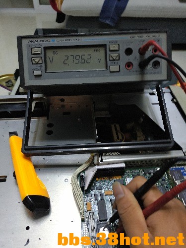

 楼主| 发表于 2016-12-7 18:42:52 38hot手机频道 | 显示全部楼层
为了坛友的讨论,我拆开了DS1644,拿数据说话!表示还有2.7962V,数据应该都还在!
发表于 2016-12-7 19:33:19 38hot手机频道 | 显示全部楼层
还有电啊。

 楼主| 发表于 2016-12-7 20:27:13 | 显示全部楼层
以我初浅的看法,什么东西都不要校,是硬件出了故障,不是软件的问题。只是我没有电路图,仅凭电路实物还分析不出电路各部分功能。
机器自带的2.5V方波能被测量,只是在10V档时读出100V,但是在其他档位上也能相应读出,只是相对应档位的电压值。
许是DA上面出了问题,或者基准出了问题,但找不到电路对应的IC。
请各位再帮着想想办法,谢谢!

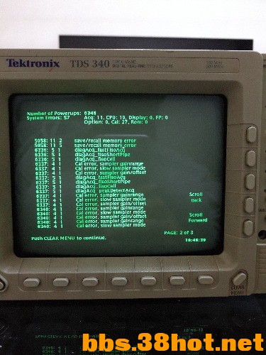

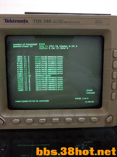

 楼主| 发表于 2016-12-7 20:48:36 38hot手机频道 | 显示全部楼层
为什么错误条数越来越多?第一次遇到,搞不懂啊
