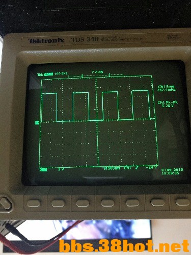

现在的故障是电压读取错误,2.5V方波信号显示到5.2V,但着手处还是在硬件上面,只是没有电路图,无从下手,碰运气吧

楼主的5.2v测的什么信号吗
发表于 2016-12-9 12:42:31 | 显示全部楼层

楼主的5.2v测的什么信号吗
示波器自带的1KHz,2.5Vp-p信号
自带的1KHz是5V的呀。
 楼主| 发表于 2016-12-10 15:40:00 | 显示全部楼层
bg8up 发表于 2016-12-10 14:57
自带的1KHz是5V的呀。
晕!!
谢谢你!让我少走弯路,看来下面着重需要查频率为什么不对了,感谢!

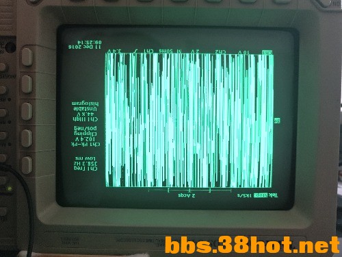

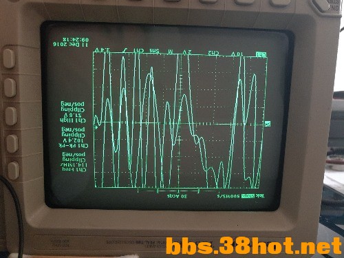

再次请教,示波器调到50ms及以下后,图形紊乱,这该检查哪个电路?另外,频率显示不正常。
发表于 2016-12-10 23:17:09 38hot手机频道 | 显示全部楼层
不接探头,调整时基200uS,100uS,50uS,20uS时,应该可以看到迹线有明显变化(准确分界记不清了)。
50mS图形紊乱,是啥样的,建议拍个照片
 楼主| 发表于 2016-12-11 10:22:07 38hot手机频道 | 显示全部楼层
50m ...
5ns及50ms时,不接信号源也是这样
发表于 2016-12-11 21:39:58 38hot手机频道 | 显示全部楼层
用一台好的示波器,测取样驱动ASIC输出低通位置的波形。(通道出来后,第一个ASIC后面的4个紫红色高频电感位置)

机器自带的测不出来,四个电感有点电压,短接后故障依旧
我很奇怪,40MHZ的有源晶振为什么测不到波形呢,其他两个都能测出波形@100ms,但是这个有源晶振应该不坏,因为我取出它,拿线接上板上另一个Y401的输出脚后也测不到它的波形了,难道这个东西坏了?按说不会啊,这个是个时钟芯片,好像是负责输出时钟到其他IC上的,如果它坏了,那么不是连CPU也没办法工作了?要么。。。就是它坏了一半?只是40M那一块坏了?
 楼主| 发表于 2016-12-12 21:56:18 38hot手机频道 | 显示全部楼层
思前想后,ADG291也许没问题,我拆个18M的晶振接上去,测50M晶振输出为100HZ,纠结啊
