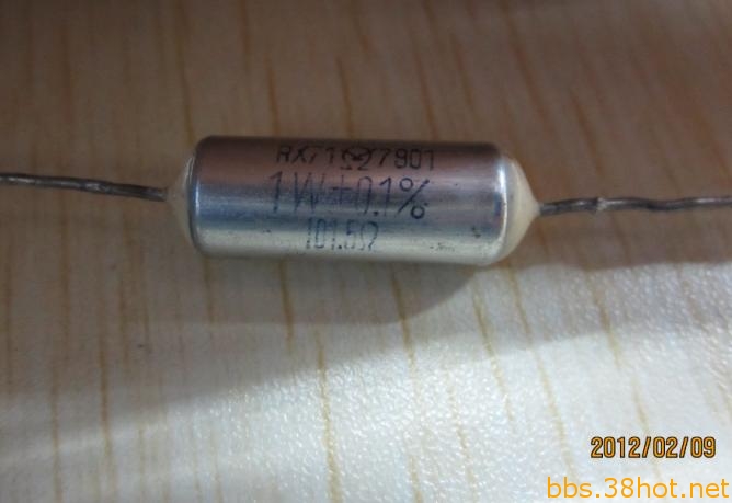

发表于 2012-2-9 12:45:59 | 显示全部楼层

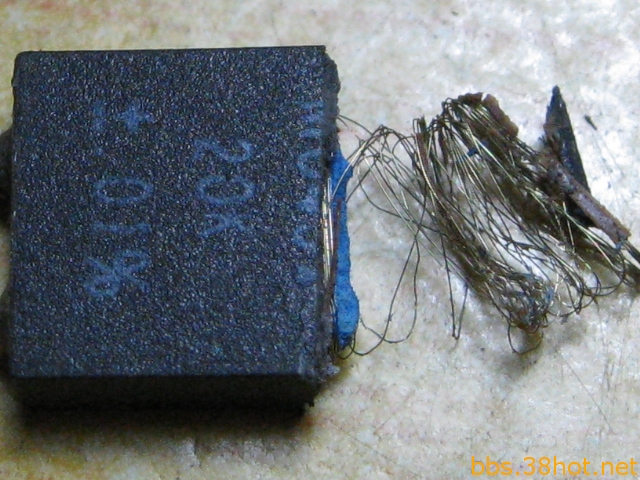

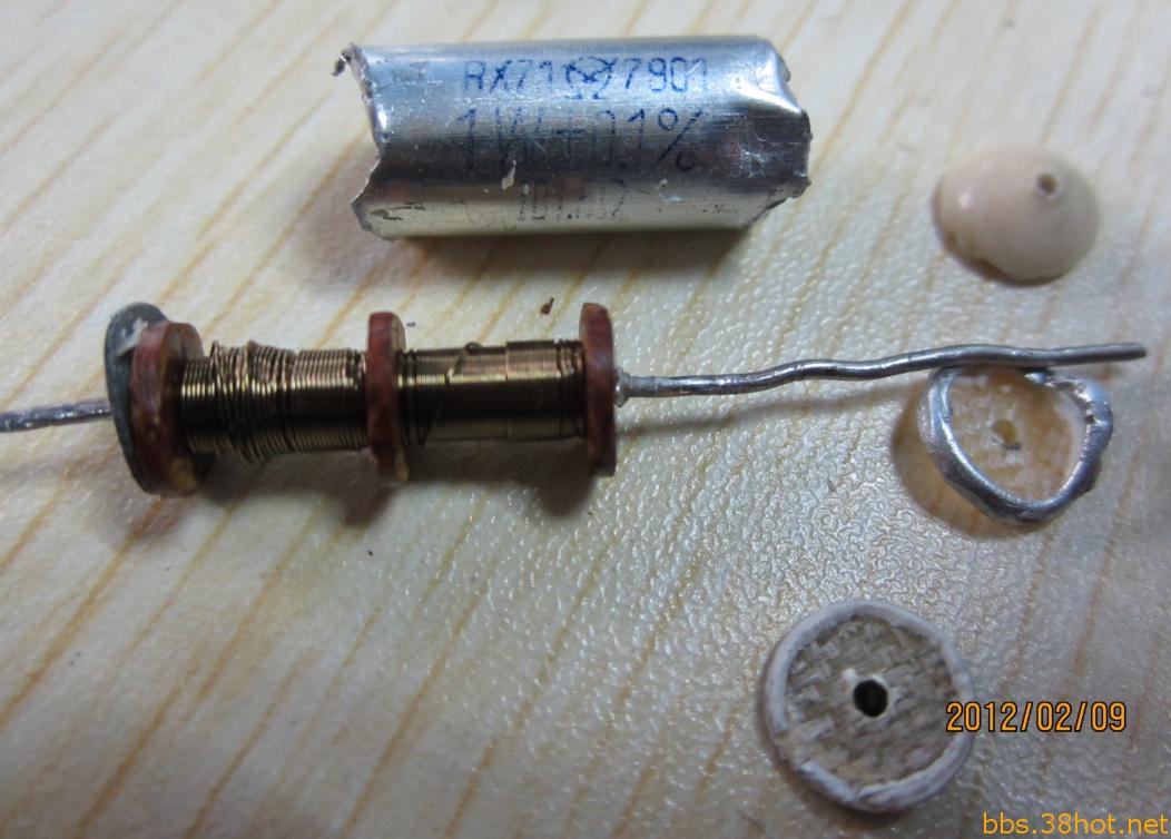

新图像.JPG 我手上其实也有两只79年产1W 101.5ohm0.1%的RX71铝外壳电阻的(标志是一只海燕和一个ohm符号),温漂就很大,所以我对它没什么好感。刚才手痒,拆了它。密封比RX70要好,可能电阻丝没用好材料 新图像.JPG

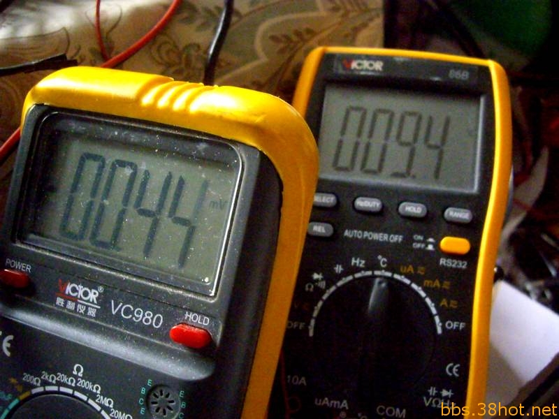

youngliu:
longshort测试电阻的温度系数时以什么电阻做基准,电阻基准的温度系数有多大?或者所处的环境温度足够稳定以至于电阻基准的阻值变化低至亚ppm级?

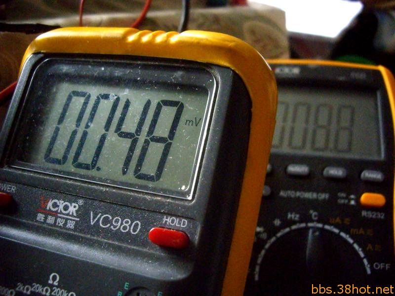

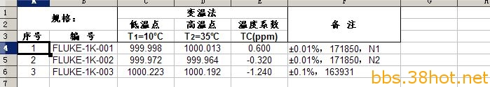

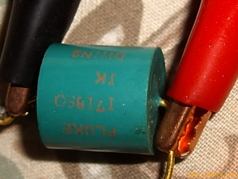

测量前,先做了个带电位差计的恒流源,由于稳定性未知,从本月4日初调完成后开始老化。连续几日的运行看来还算稳定,做桥接的200mV档显示尾数大约3~5秒变动一个字,十秒左右可以读取一个中心值。中心值大约在一个小时后可能变动4~8个字,在二十分钟的时间内基本上保持中心值的变动在正负两个字左右。
我用了FLUKE的1K塑封,有三个,用其中两个来对我的恒流源暂时标定下。
其中002号:
9:54时:
11:22时:
11:59分时:
13:16分时:
13:33分时:
14:56分时:
这是今天对恒流源做的记录,看起来离散不算太大。
至于“亚ppm级”,我想在足够短的时间内通过加热的方法测出被测器件的漂移值,测试设备本身的影响就可减到最小。“亚ppm级”的说法可不是我想说的,就算是零点几个ppm也还是ppm级。

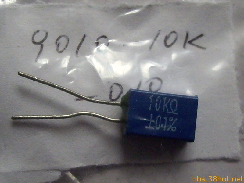

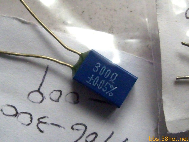

发表于 2012-2-9 17:46:18 | 显示全部楼层
Re:回 longshort 的帖子
youngliu:
不是常用的锰铜材料的吧?是不是订制/特制的?能否出几个让我见识见识、测试测试?如果是锗锰铜的那就是绝对的好货了
锗锰铜有这个可能,上帖的照片中有说明。

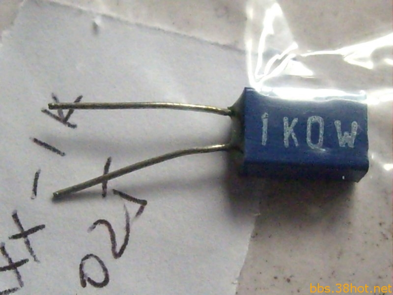

参数看起来比较差的1K是这样的:
300欧和10K这两种是这样的:
显然标法不同,似乎表示内在质量也不同。

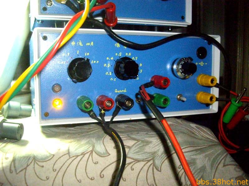

cuison:
我也来掺和一下,不如longshort兄把测试用的器材、环境介绍一下,让大家参详一下。或者直接找个中间人做个权威的测试。

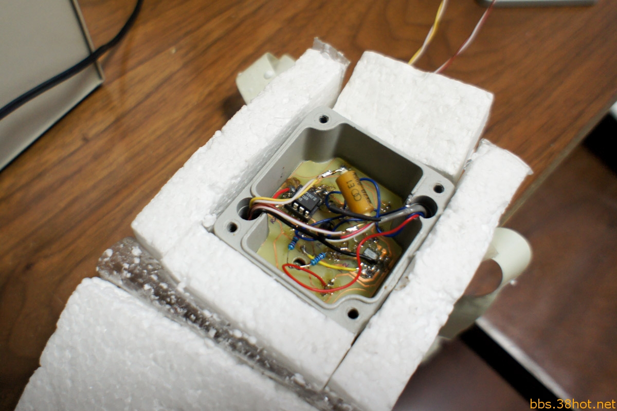

这是用恒流源加电桥方式做的测试。新完成的恒流源如图,有时间的话再另帖详述:

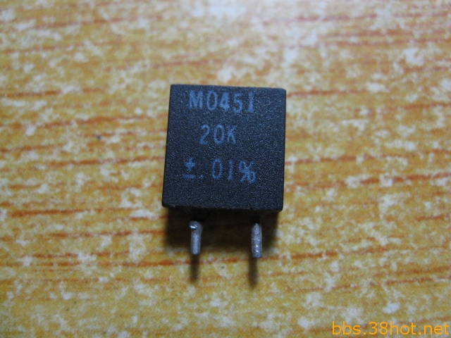

这货色也是号称2PPM的

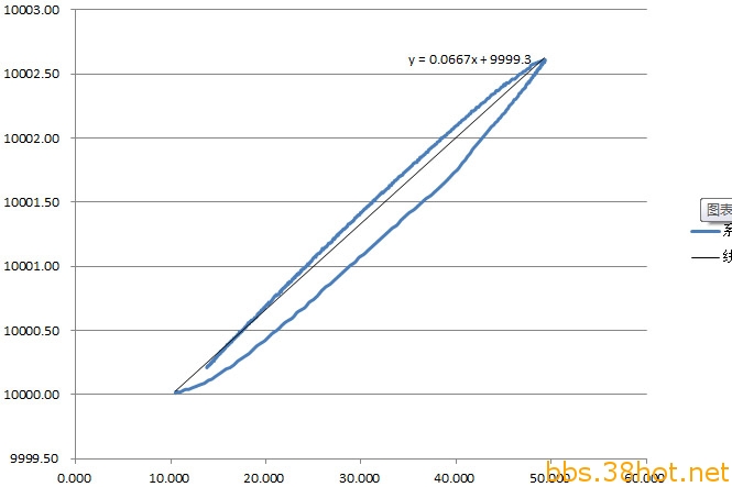

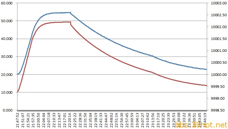

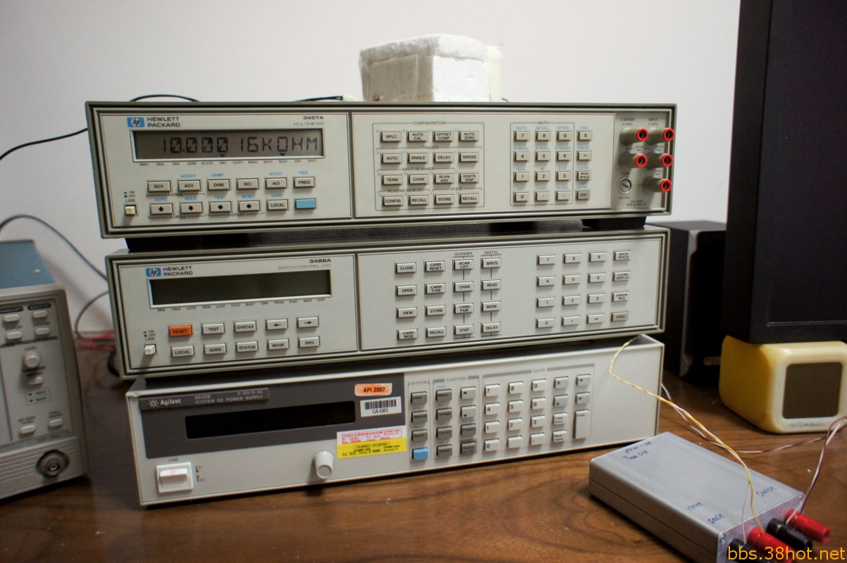

我设计了一个测试环境,并粗略测试了一个 RX70 电阻,可惜没有得到长短老师的 <0.5ppm 的结果,TC 大约是 6.65ppm,在 10-50 度区间单调。为了使测试结果可信,升温和降温都进行了完整的记录,我想这个测试设计上应该是可靠的?这里还望 xjw01 老师,长短老师和 youngli 版主指点,如果可以我明天多测试几个典型的电阻看看。
测试方法:
将电阻用网线接成 4 线凯尔文接法,网线似乎绝缘不错,适合高精度的测试,然后将被测电阻至于自制的小恒温槽中,恒温槽的温度设置为 50 度,有足够的说服力。
将被测电阻、热敏电阻和参考电阻接入 3457A 的 4 线复用器 44491A 选件中,并编写程序同步采集温度、被测电阻和参考电阻值
测试表明,整个过程 3457A 读取参考电阻的阻值不变,因此测试过程应该是可信的,经过升温、稳定、降温过程后绘出图表(蓝色:RX70 电阻阻值;红色:温度)
温度系数单调,温度系数大约是 6.65ppm/度

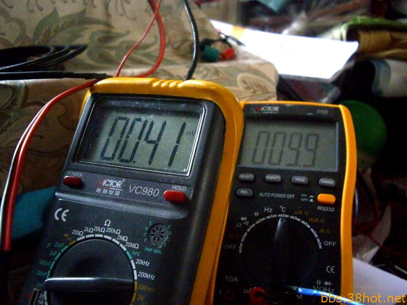

发表于 2012-2-10 06:37:33 | 显示全部楼层
哇!这么馋人的设备!测试结果应该是可信的,我觉得不管设备怎样,只要在一个相对稳定的时间段内测出的结果应该是可信的,与真值的差别,那只是准确度的问题。另外,RX70我这里也不少,但是都还没时间测,各地生产的同一规格或者一家厂的不同时期产品都会有区别的。
发表于 2012-2-10 09:56:44 | 显示全部楼层
回 longshort 的帖子
longshort:哇!这么馋人的设备!测试结果应该是可信的,我觉得不管设备怎样,只要在一个相对稳定的时间段内测出的结果应该是可信的,与真值的差别,那只是准确度的问题。另外,RX70我这里也不少,但是都还没时间测,各地生产的同一规格或者一家厂的不同时期产品都会有区别的。 (2012-02-10  06:37)
测试结果是否可信更取决于测试的方法而不是设备 我主要是用恒温槽更好地让测试环境/被测电阻保持温度一致,并且通过低-高-低变温过程记录曲线以确定温度系数是否存在变化,是否跨越零温度系数点而导致结果的不可靠,但使用仪器在这里并不是最重要的,在 38 的各位大佬看来,3457A 那是相当烂的一台表了
长短老师和 xjw01 老师使用电桥式电路扩展了测量结果中的分辨率,在思路上是严谨的,对于两位老师测量出一些线绕甚至色环金属膜电阻有极好的表现这个结果,我也觉得很好奇,当然我这里有一个建议就是测试结果应该是可以重复的,两位老师可以(趁天冷)把那些让 38 上各位大佬大跌眼镜的电阻寄几个给我重复测试一下看看

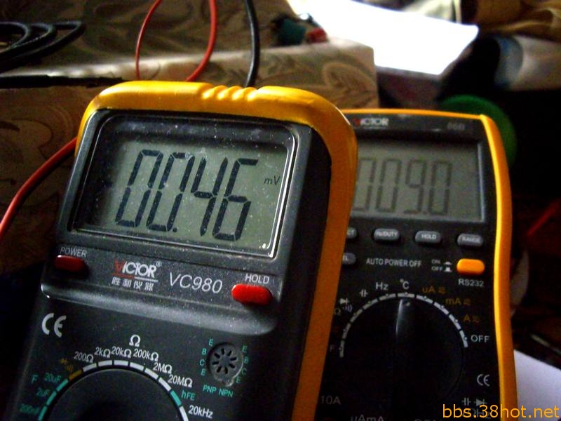

1、烙铁热+VC9806,估测法
2、手加热+VC9806
3、手加热+LCR数字电桥
4、热风机+温度探头+VC9806
5、热风机+温度探头+LTC2400
6、手加热+192表
7、电桥法+烙铁加热或热风机
8、冰箱降温法
等等,均得到一致的结果。由于不同的方案,精度不同,但结果差不了多少。

RX70电阻的温漂比192表内部的电阻档上臂电阻(大于10ppm/K)温漂小。所以我用RX70代换192表内部的一个电阻,使得200k档不会乱漂。
金属膜电阻的温漂小于10ppm/K并不奇怪的。你买一些直正的金属膜铁脚电阻试一下就知道了。大部分是小于50ppm/K的,有一部分会小于10ppm/K。如果你测到一个小于10ppm/K,你还会发现,一整排的温度系数都差不多。
金属膜电阻的老化性能较差,所以不可加温过多。
你上次测的金属膜电阻温漂大,实际上,那个电阻不是金膜的。很可能是金属氧化膜的,或炭膜电子阻。金膜氧化膜与金属膜色环电阻,外观差不多,但温度系数相差几十倍。前者是几百ppm/K,后者大多小于30ppm/K,少量大于50ppm/K
