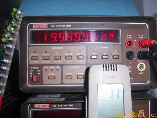

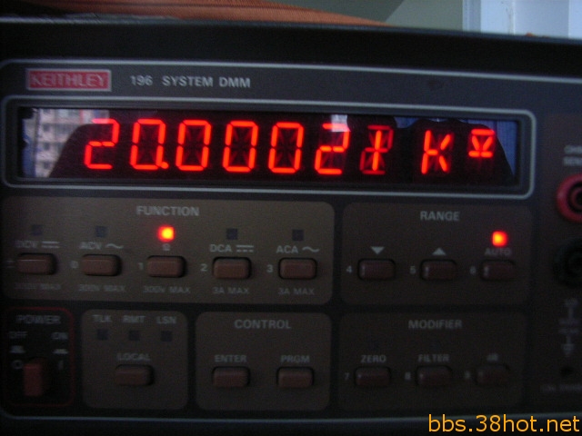

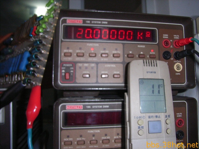

今天翻出一张电阻板,给大家欣赏欣赏;测试这只电阻的时候,无意间满足了对“0”的最求!其它都不准,就这只准的离奇!keithley196是11年校准的。 R0014897.JPG R0014917.JPG R0014919.JPG 第一张,是刚开机的画面,第23张是一小时后的画面,基本被定格了!偶尔也会显示6个9 R0014920.JPG

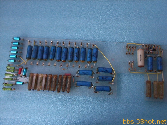

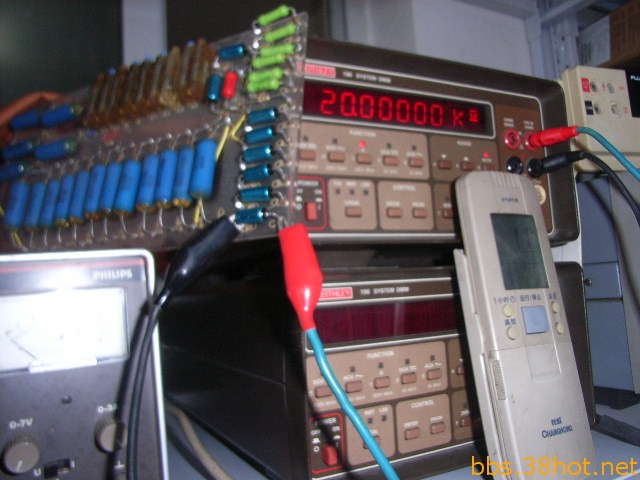

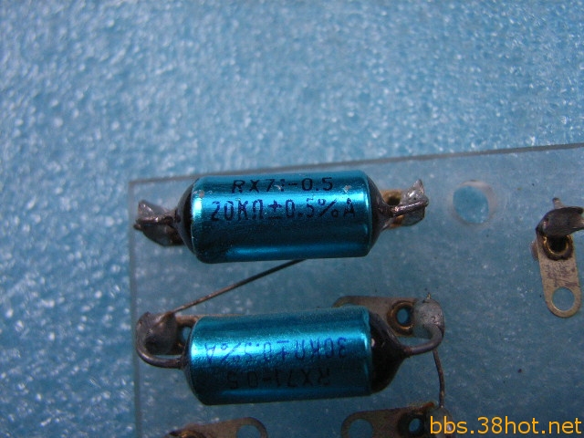

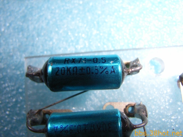

主角登场: R0014925.JPG R0014927.JPG R0014928.JPG
发表于 2012-2-6 16:17:01 | 显示全部楼层
RX71不是什么好电阻,温度系数大
发表于 2012-2-6 16:43:07 | 显示全部楼层
RX71好电阻 RX71是好电阻
发表于 2012-2-6 16:50:54 | 显示全部楼层
国产 RX71

其实万用表即便是一个小时前校准的也难保一字不差。
所以,我更相信196和电阻都不准。[s:28]

有可能,刚我在旁边接个电话,她比我还激动,后几位都在跳

0.5%的电阻,按最规矩的标称法也就是标到20.0K,剩下的那么多位都没有意义。另外是2线测试吧?表笔和接触电阻都有0.1X ~ 0.2X欧,在图示档位中占后两位。

现在的RX71比过去的RX71稳定性要高得多。RX71的立式小型版是RX12-2,我手里的几百个RX12-2抽测了几十个,温漂都在0.1~2ppm之间,最高的不超过2ppm/K,这还是93年前后生产的。

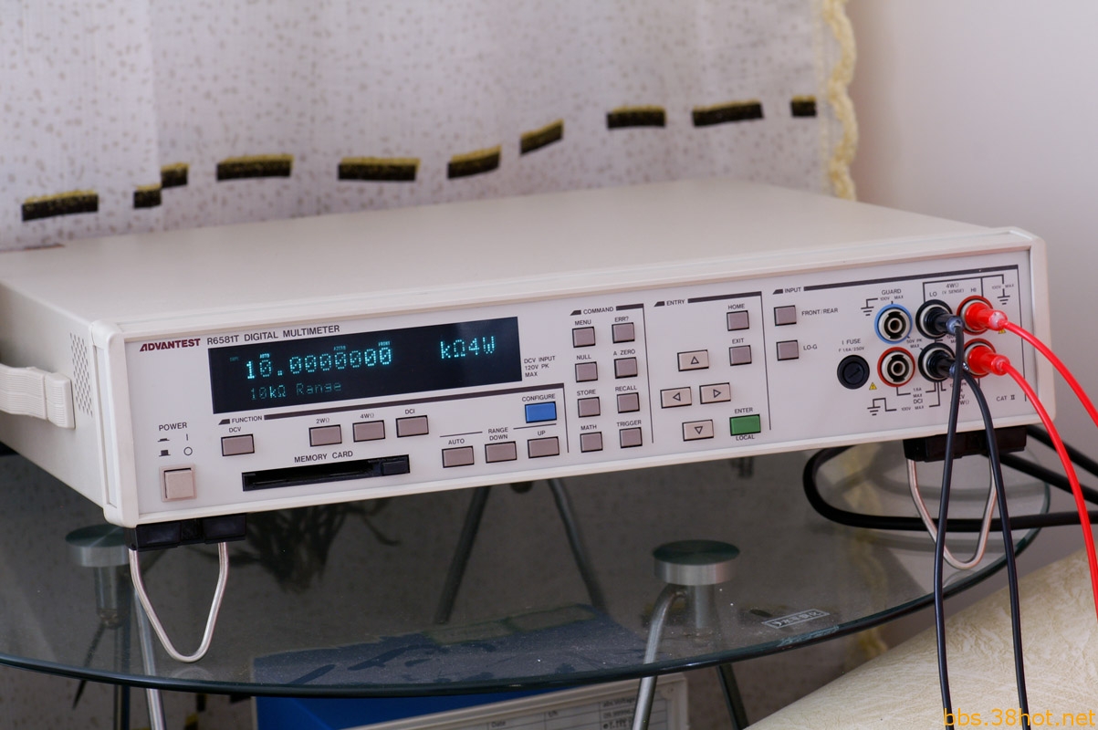

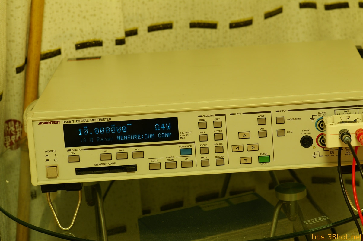

发表于 2012-2-6 23:10:11 | 显示全部楼层
这个叫做巧合,虽然巧,但偶也能碰到
你看这个够巧吧
这个也是相当的巧的
这个,喜闻乐见的
