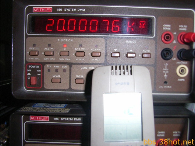

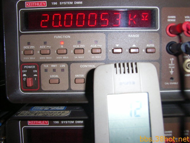

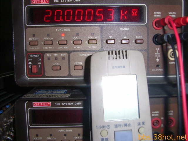

楼主: 电源哥
发现一只精度如此之高的国产电阻!

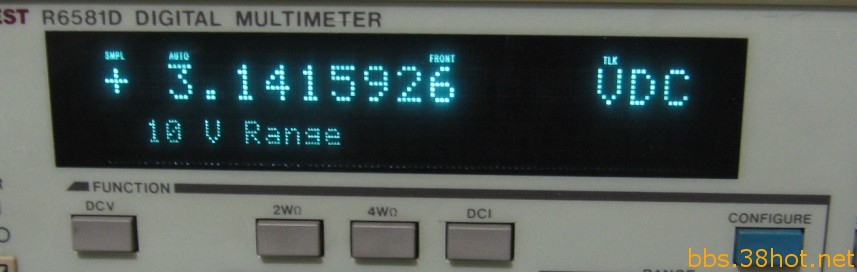

这个不算是巧合,也不喜闻乐见,[s:28]

额。。。。这个可以调出来吧

八位半刚刚好,再长我也记不住了

不是巧合的话用摄像机拍摄一个钟头的视频看看能保持 3.1415926 多久
另外你的最后尾那个 6 也多亮一点阿

源足够强大,发出来大家欣赏欣赏!

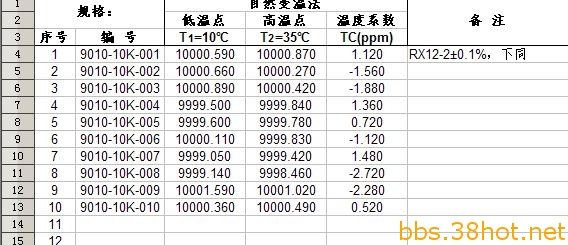

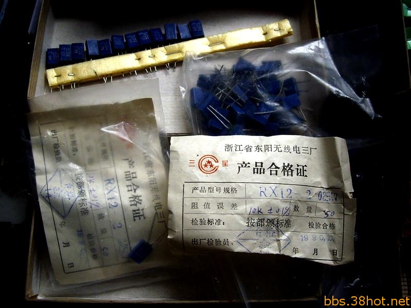

呵呵,年轻人吧?说话挺冲的,您要是让我拿数据出来瞧瞧,没准我还立马就打趴下了。
活了大半辈子还真没怎么吹过牛,今儿得着个机会吹点儿小牛,看看90年生产的RX12-2型的10K啥水平:

最后一位很亮,估计一点老化都没有的屏就是这位的亮度

这些数据是什么表测得的?

VC980,再用电桥方式读取后两位。

用的什么电桥?有多大的可信度?另外,所列数据也有两个大于2ppm的
发表于 2012-2-8 17:00:17 | 显示全部楼层
电桥方式是具体怎么测试的?其余桥臂能保证精度吗?
另外两点温度求温飘,很不合理。最少也要5个点
发表于 2012-2-8 17:04:08 | 显示全部楼层
10-35℃。这个区间,很可能跨越了温飘的拐点。测试值很可能是无效的
发表于 2012-2-8 17:31:17 | 显示全部楼层
longshort好像用VC980打遍天下,此前测试基准稳压管2DW7的温度系数好像也用它

很遗憾地告诉你,国产基准稳压管温度系数测试温度25度、75度也跨越了典型的零温度系数点温度55度,所以能给出5ppm/K的优异指标

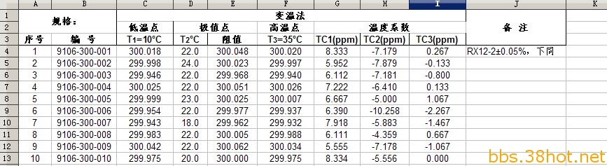

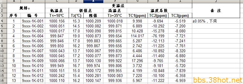

我理解是极值点吧?有极值点的是这种,300欧的RX12-2:
前面10K的那种曲线在测量区间是单调变化的。

没错,没什么不可以。

这个的温度系数怎么这么大了?温度系数结果能分辨到0.001ppm/K,不确定度有多大?

测试电阻温度系数,只给2个点不合理吧?!另外,你的VC980也不是什么利器,我宁肯这两个都不信!电阻么有 好电桥+标准电阻还是别要求太高了~国产电阻,你测试的那种是绕线的塑料块,筛选还不如直接买金属箔塑料块得了~

很明显他胡乱测试的,权当博大家一笑~
 楼主| 发表于 2012-2-8 19:33:52 | 显示全部楼层
happymanlxh:
两线测量

分辨率只是因为留了三位小数的结果,实际只用一位。

您说得对,这是更早些年代生产的RX12-2的1K欧电阻,参数明显差别大得多:

longshort测试电阻的温度系数时以什么电阻做基准,电阻基准的温度系数有多大?或者所处的环境温度足够稳定以至于电阻基准的阻值变化低至亚ppm级?
