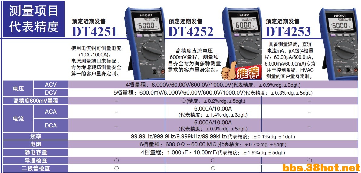

发表于 2016-7-7 21:21:56 | 显示全部楼层
4281
多少钱一台
发表于 2016-7-10 19:43:22 | 显示全部楼层
哪位大师告诉我4253   是几位的? 想入一块  谢谢
发表于 2016-7-10 22:25:26 | 显示全部楼层
6000

发表于 2016-10-6 13:46:13 | 显示全部楼层
joshzh83 发表于 2016-7-7 18:51
应该是通过软件限制的,为了和高端表拉开档次,
其实4253更适合我用,就是比4256贵太多,就选了这个
为什么比4256贵太多,究竟贵多少?

发表于 2016-10-7 21:41:44 | 显示全部楼层
30%
发表于 2016-10-11 11:11:24 | 显示全部楼层
顺便再问一下,4253与4256在功能上有差别吗,贵30%是多少钱,谢谢。
发表于 2016-10-21 22:08:13 | 显示全部楼层
差两三百
