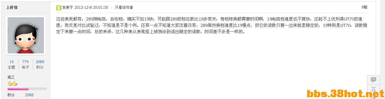

今天在搜索关于FLUKE19的帖子时,看到一位坛友较详细的介绍FLUKE19电阻档速度的帖子,虽然19出数字的速度较快,但数据稳定稍慢点,到最终稳定数据的速度竟然和289差不多,要知道289电阻档速度已经很慢了,要2秒多,4256的1.1秒是第一次出现的读数就是最终稳定读数。坛友的帖子引用如下:
“这些表我都有,289测电阻,自动档,确实不如19快,可能跟289的档位数比19多有关,每档转换都需要时间啊,19电阻档速度也不算快,还赶不上优利得UT70的速度,我反复对比试验过,不知道是不是个例。还有一点不知道大家注意没有,289虽然换档速度比19慢点,但它的读数只要一出来就是稳定的,19特别是UT70,读数稳定下来要一点时间,总的来讲,这几种表从表笔搭上被测点到读出稳定的读数,时间差不多是一样的。”
