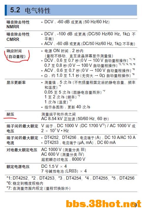

前段时间入手的日置DT4281出人意料的优秀,爱不释手,于是开始关注日置这个牌子,搜集了一些官方的资料,发现DT425x系列是福禄克11xc系列的强大对手,两者价格差不多,外皮都可以脱卸,外壳结构类似,表笔插座都是和外壳一体成型的。

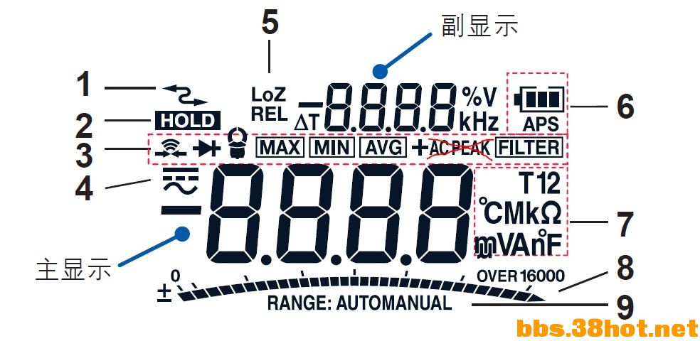

DT425x系列亮点很多,世界第一高速换挡、副参数、低通滤波(100Hz 500Hz两档)、4-20mA百分比换算、AUTOHOLD、耐8000V峰值电压冲击、MADE IN JAPAN、抗一米跌落、通断档0.5毫秒快速响应
另外,DT425x系列LoZ档的输入阻抗是900K,11xc系列是3K(测相线对地电压时会触发漏电保护器?)
二极管档量程1.5V 开路电压小于5V(随电池电压变化4xAAA),11xc系列是2V 2.7V。

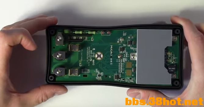

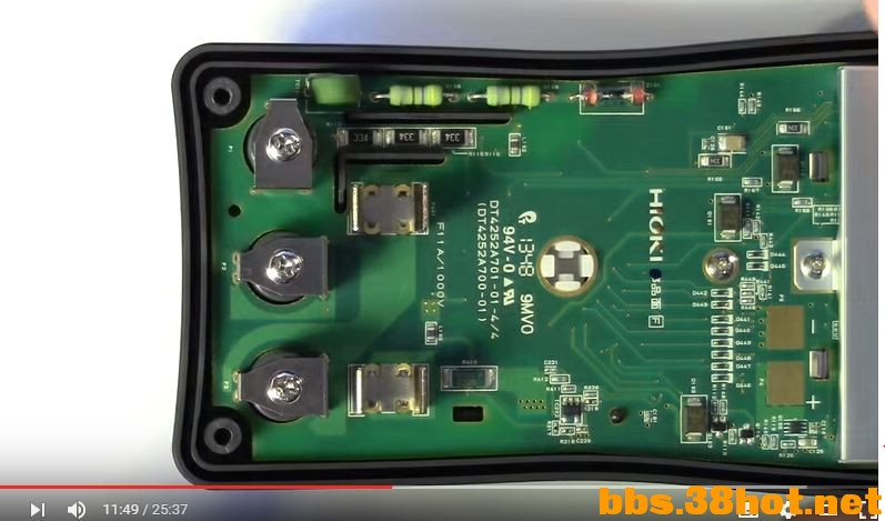

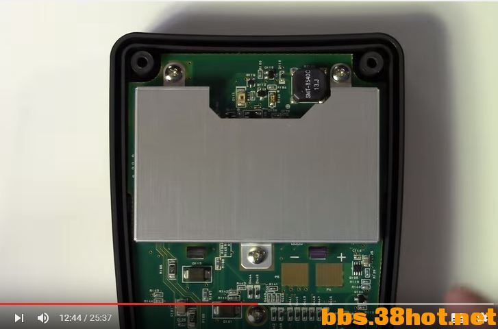

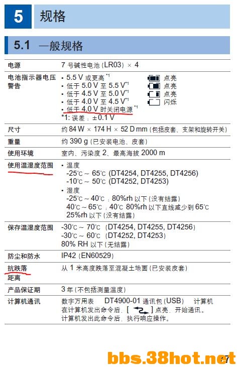

补充几张国外网友的拆解图,DT4252。
电池低压关机减少漏液概率(碱性电池漏液大部分是过放电引起的,小电流放电到0.9v/节)
高速换挡时间

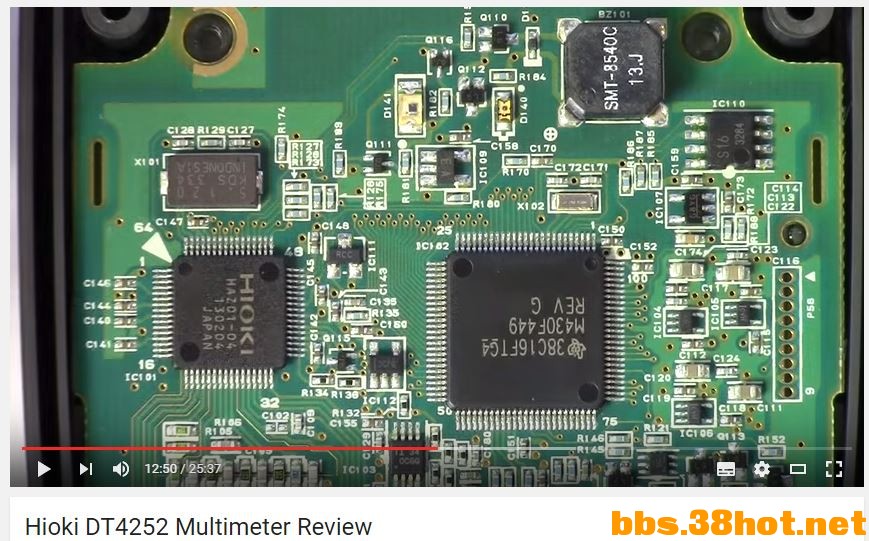

板子布局神似

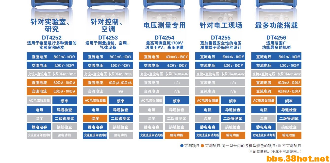

是的,4256最全面,是唯一可以测mA、A电流的,不同型号价格差别很小,首推4256.
