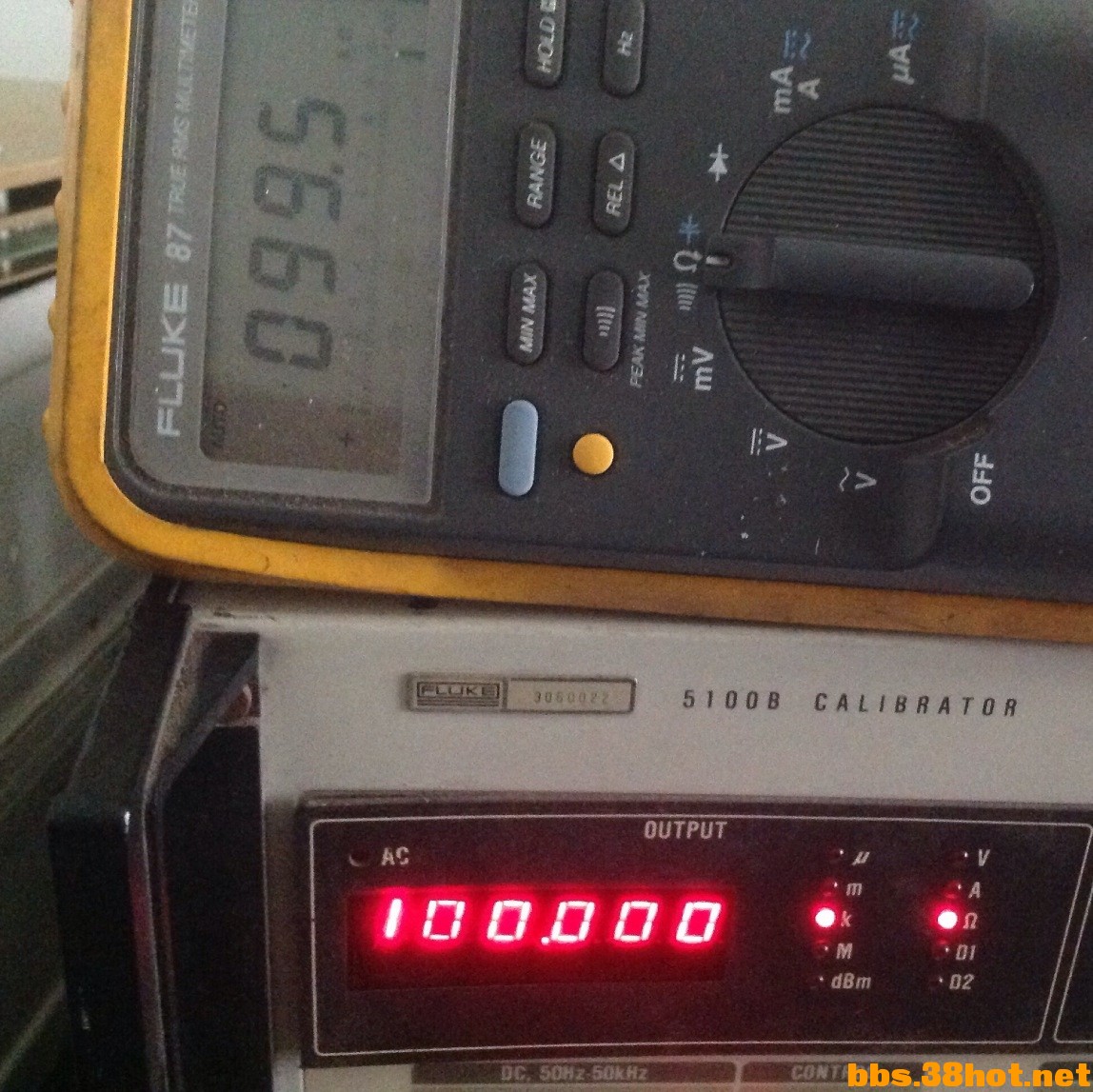

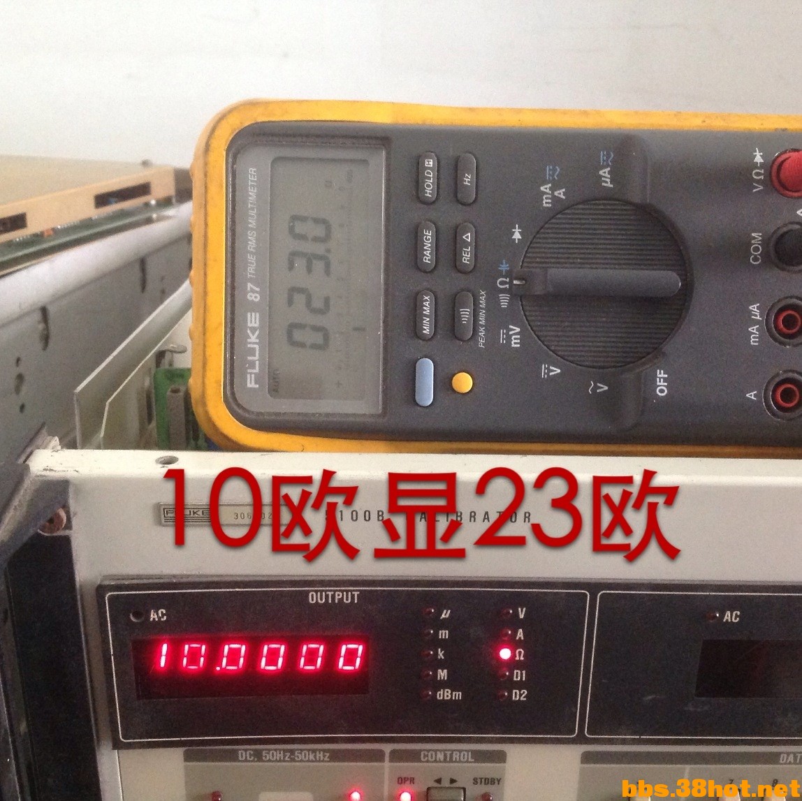

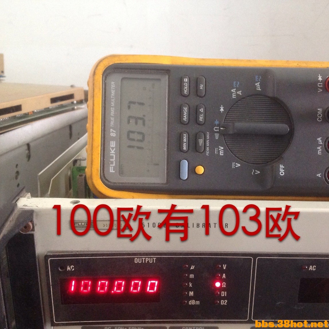

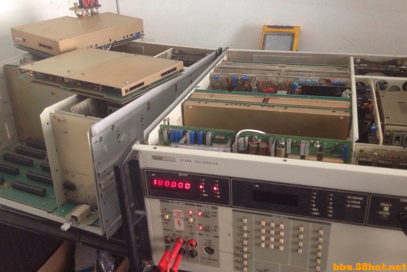

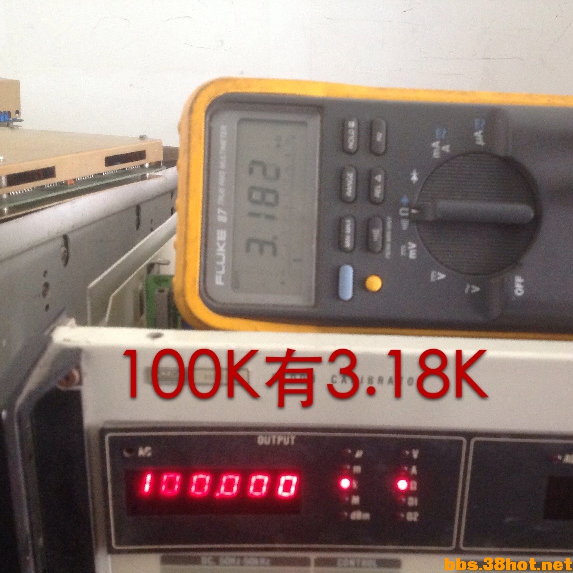

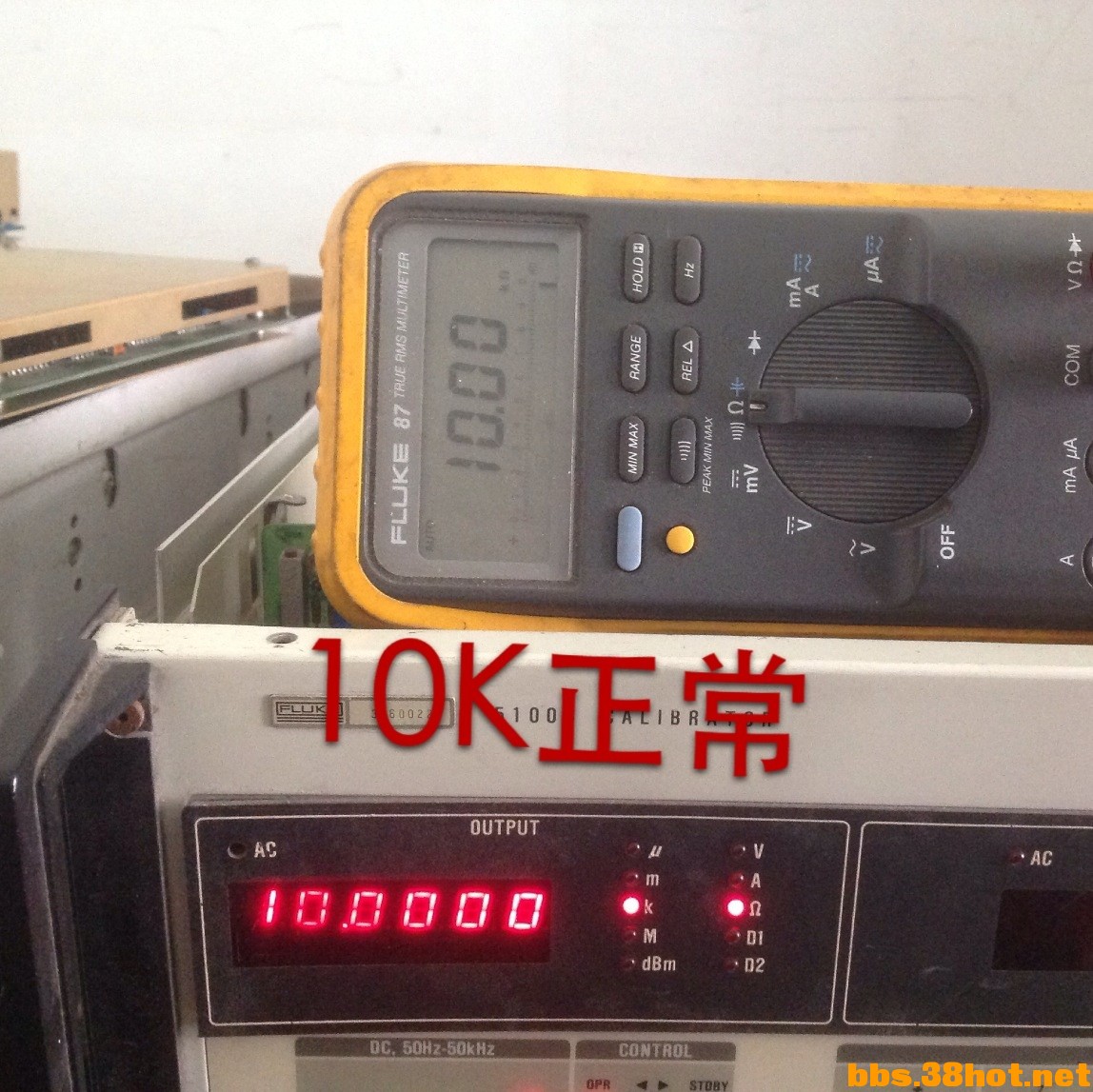

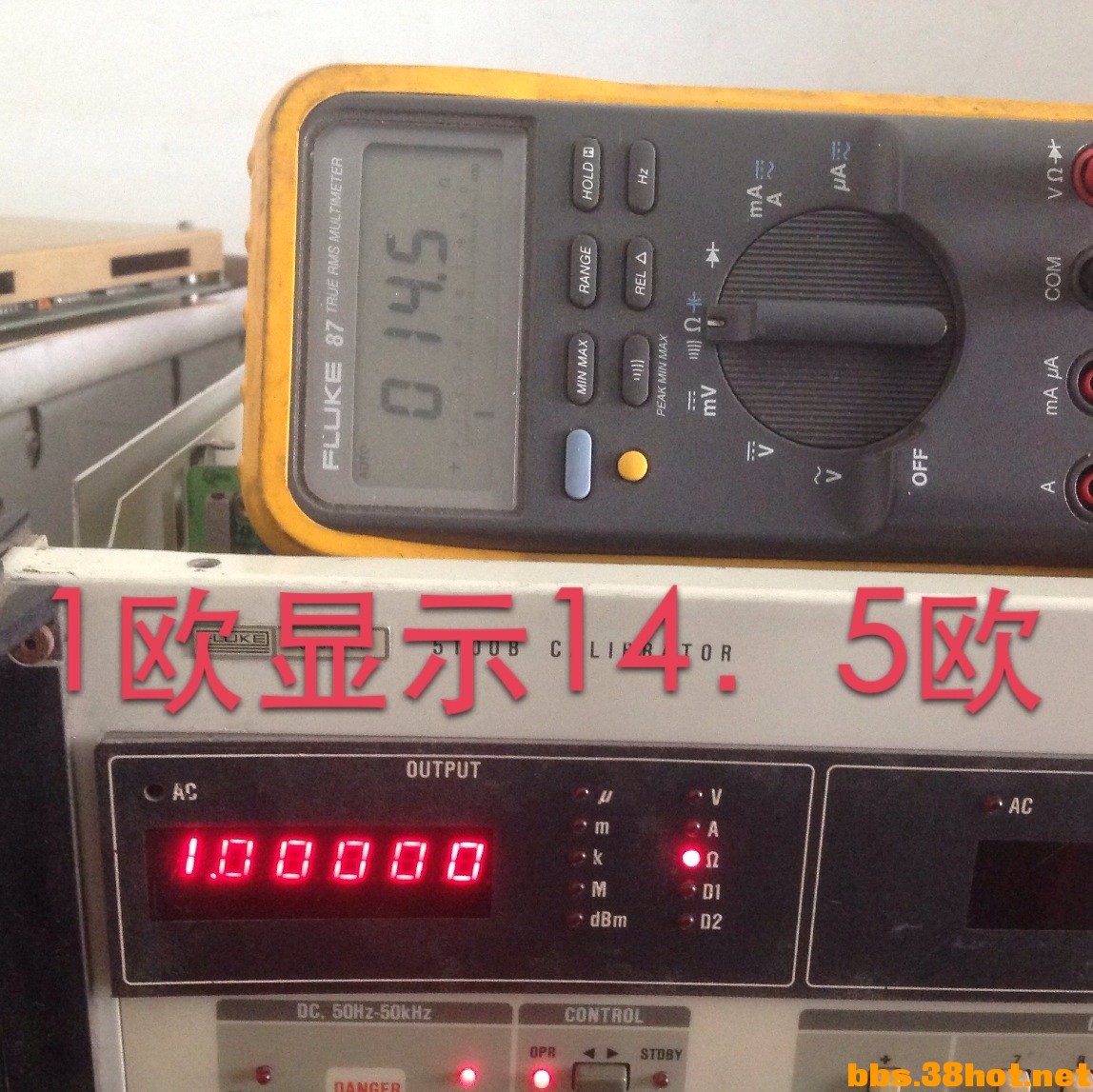

两台5100,故障太多,多得我无法用言语来准确描述,只有供电正常,N多板不正常,边维修,边记录维修心得:

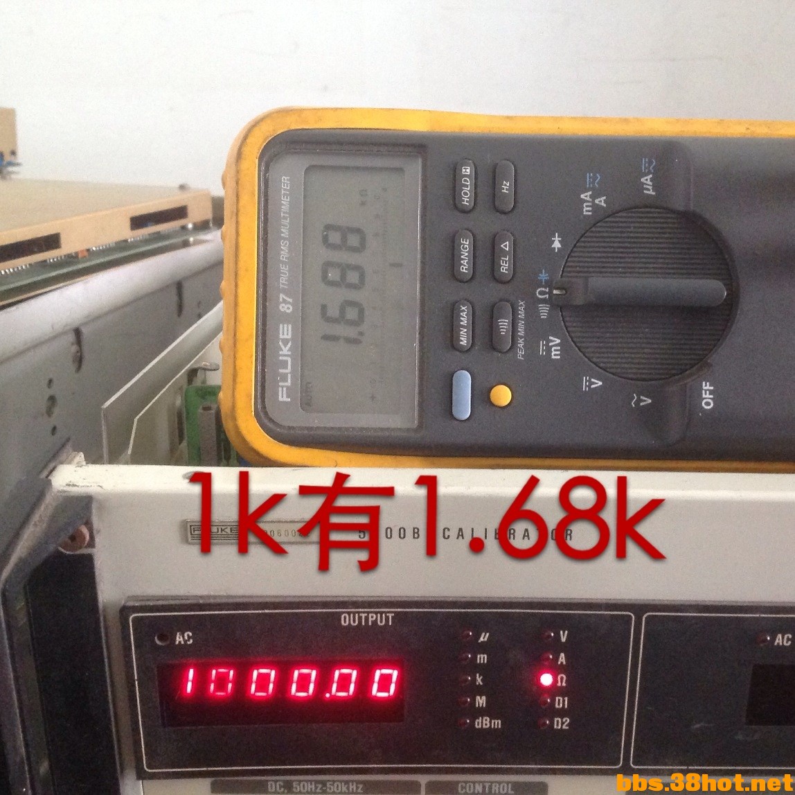

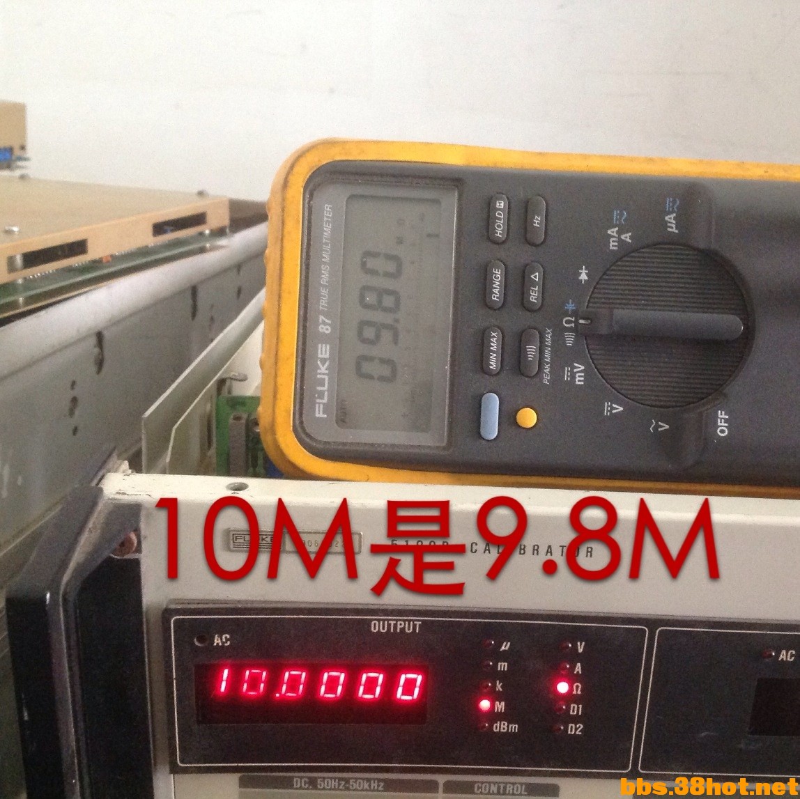

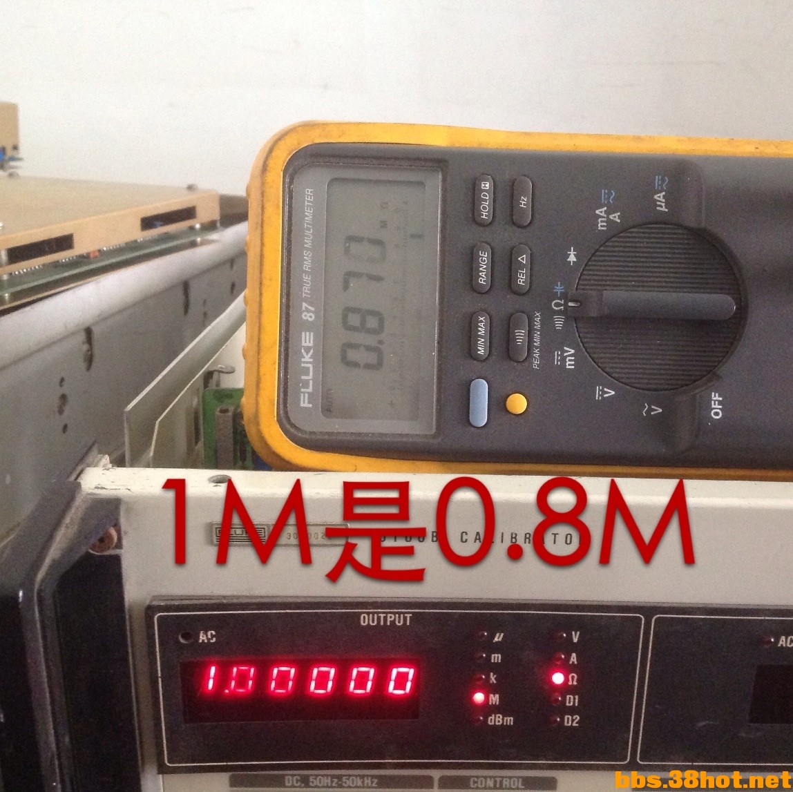

 楼主| 发表于 2016-3-14 12:52:22 | 显示全部楼层
首先查电阻档,表明这块板是故障的,看图吧:
 楼主| 发表于 2016-3-14 12:55:52 | 显示全部楼层

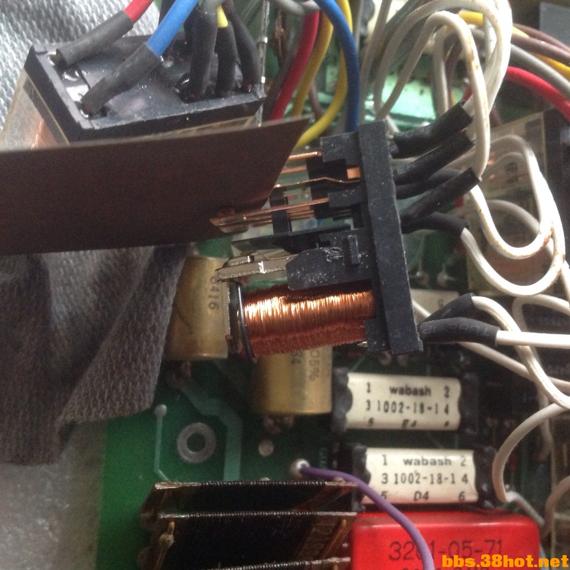

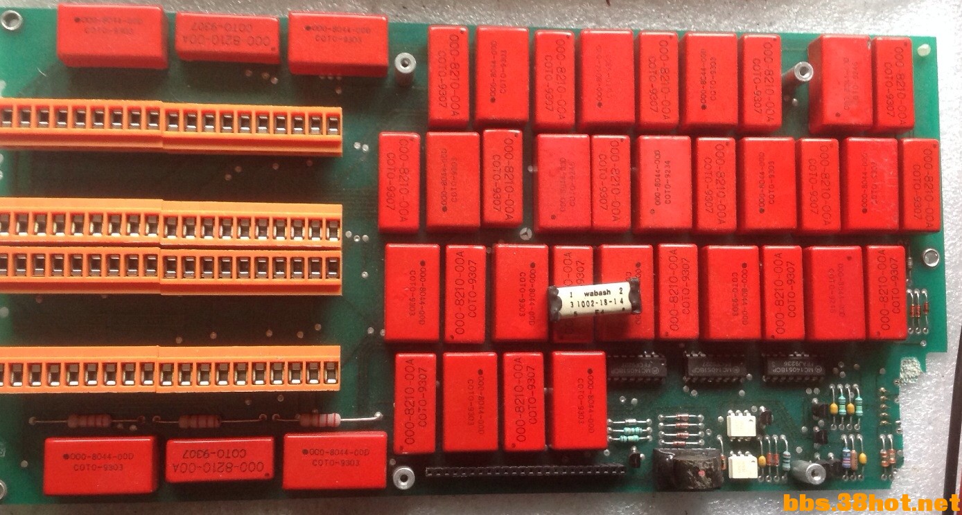

 楼主| 发表于 2016-3-15 09:43:43 | 显示全部楼层
找到相应的继电器,年代久远,触头表面氧化了,买了2000目的特细砂纸打磨:
发表于 2016-3-15 11:00:11 | 显示全部楼层
尽量不要用砂纸打磨,用新的打印纸或者是新币,这样好些。
 楼主| 发表于 2016-3-15 11:08:08 | 显示全部楼层
打磨4567之后,1到10K全正常了,100K故障依旧,100K与K9有关,继续查看相关电路
发表于 2016-3-15 11:47:24 | 显示全部楼层
我的5101b其他档位都正常, 交流输出后一点点掉没了, 在重新开机,有时候正常,有时候有慢慢的掉。 有交流源都懒得拆,学习学习,看能找到思路,我也折腾下我的!

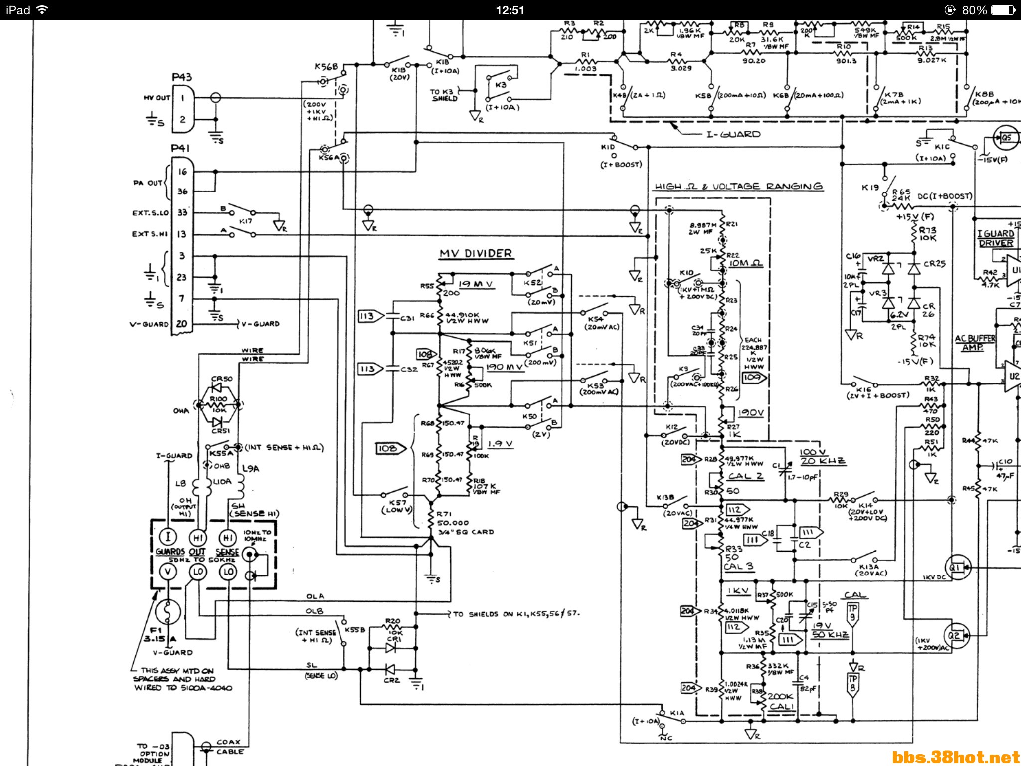

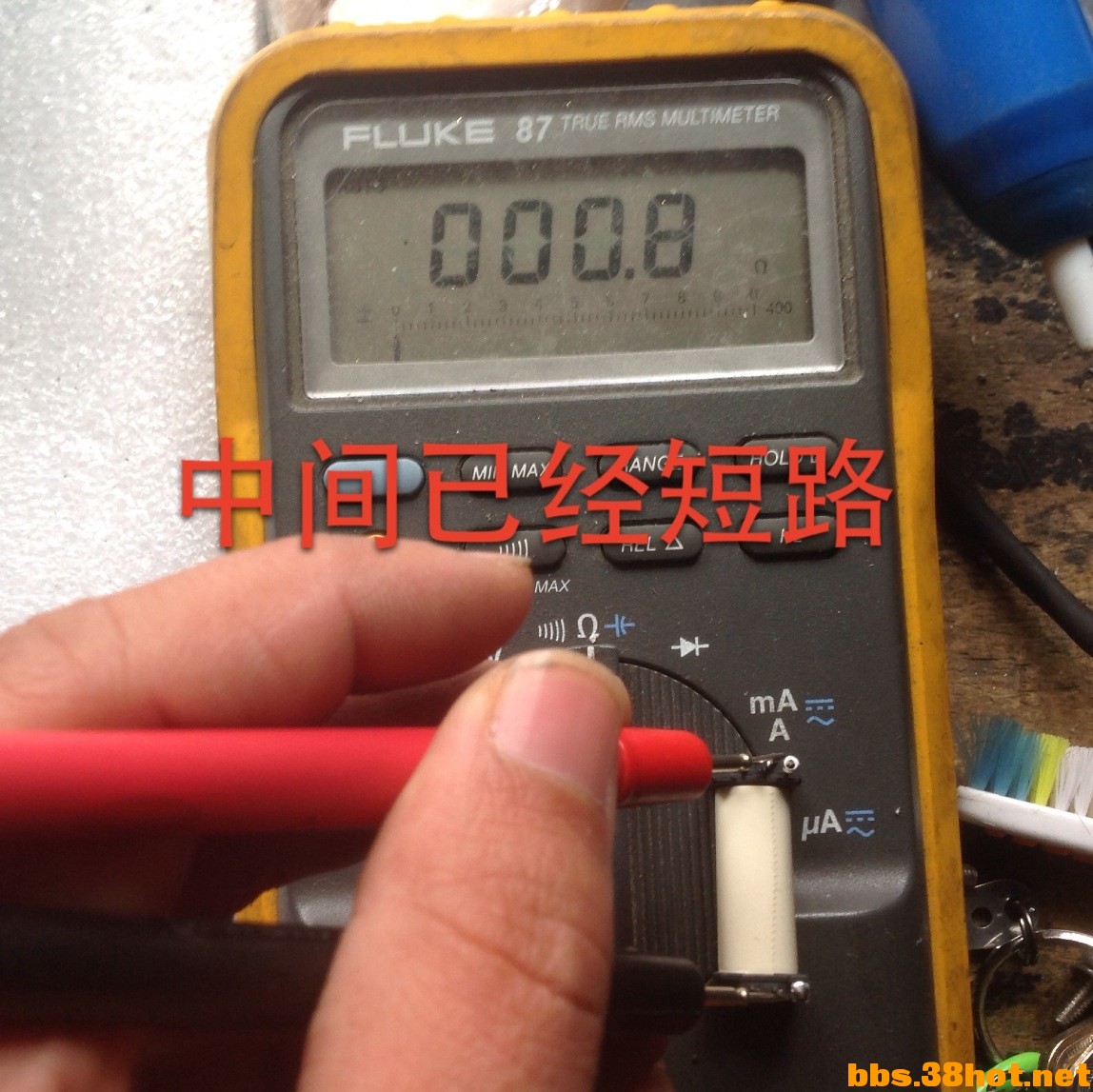

 楼主| 发表于 2016-3-15 13:00:10 | 显示全部楼层
对100K周围电路检查,在路测量金凤时,发现有个44K只有27k,取下测正常,遂找电路,找了很久,发现K50,51,52两端有短路,查这三路没有分支电路,拆下来量,发现有一组短路了:
 楼主| 发表于 2016-3-15 13:23:04 | 显示全部楼层
补100K图:另外刚查电路,K51与交直流20~200mv有关:
 楼主| 发表于 2016-3-15 13:27:45 | 显示全部楼层
没有合适的继电器,其实是干簧管,只有拆机替换啰:

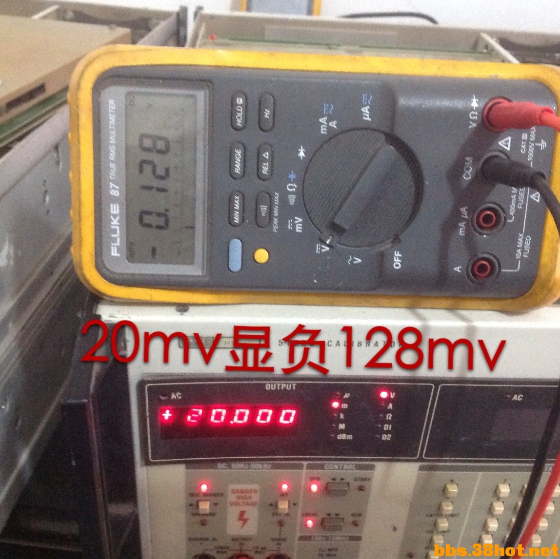

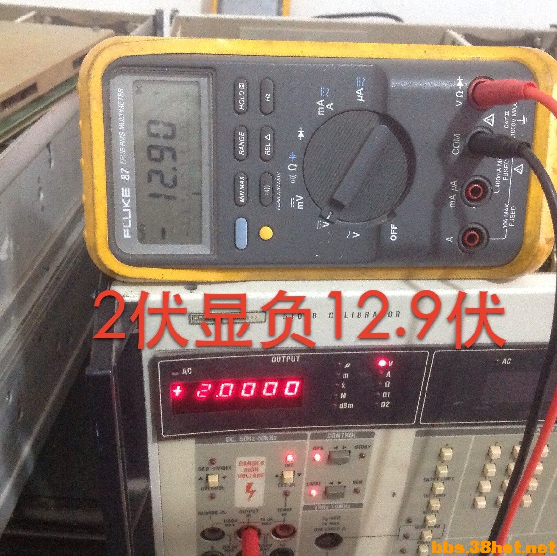

 楼主| 发表于 2016-3-15 14:40:30 | 显示全部楼层
直流部分明显故障:
 楼主| 发表于 2016-3-15 15:00:14 | 显示全部楼层
直流真值表:
