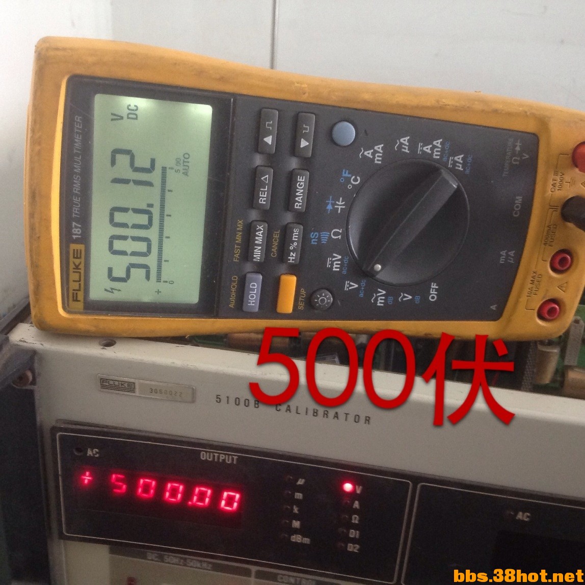

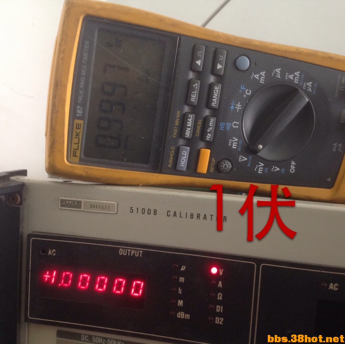

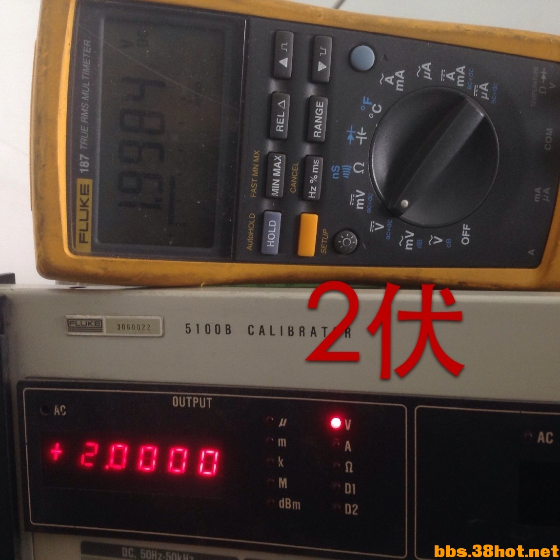

大型工程:福禄克5100B维修记实

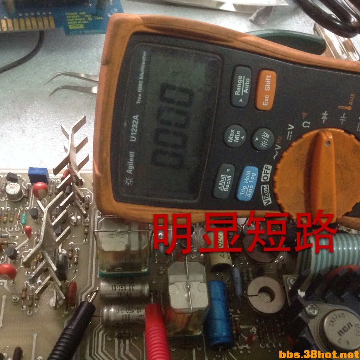

功放板A-17,明显短路:
 楼主| 发表于 2016-3-16 18:00:39 | 显示全部楼层
查遍其分支电路,均正常,原味祸首就是你:

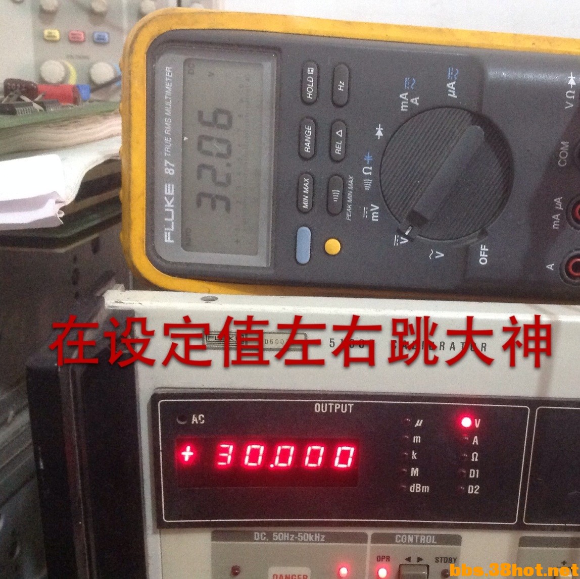

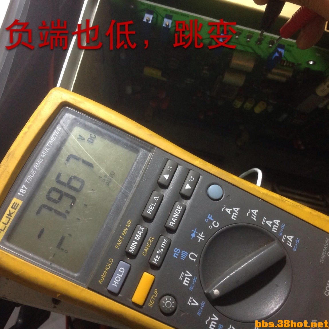

 楼主| 发表于 2016-3-17 08:53:47 | 显示全部楼层
跳大神了,交直流都有输出了:在设定值上下跳: image.jpg
发表于 2016-3-17 13:36:28 | 显示全部楼层
A14的基准电压要测一下。

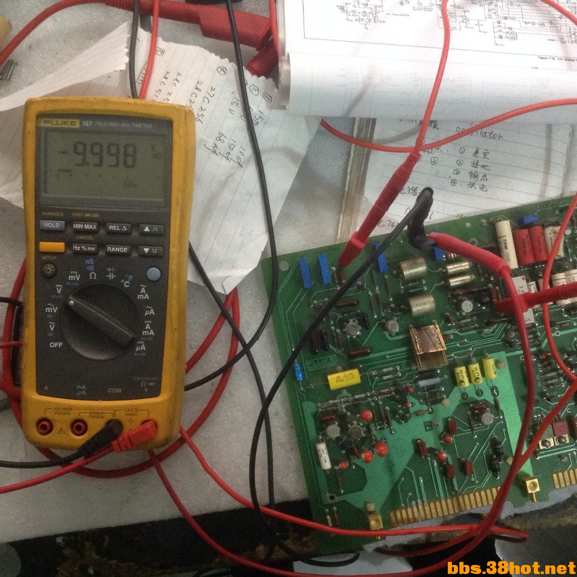

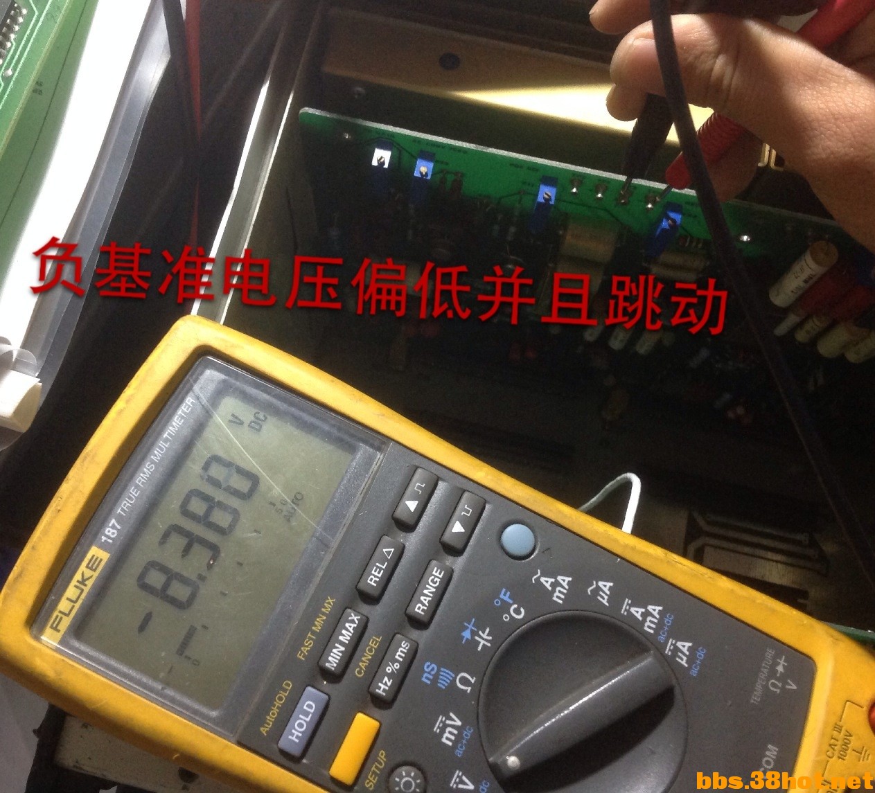

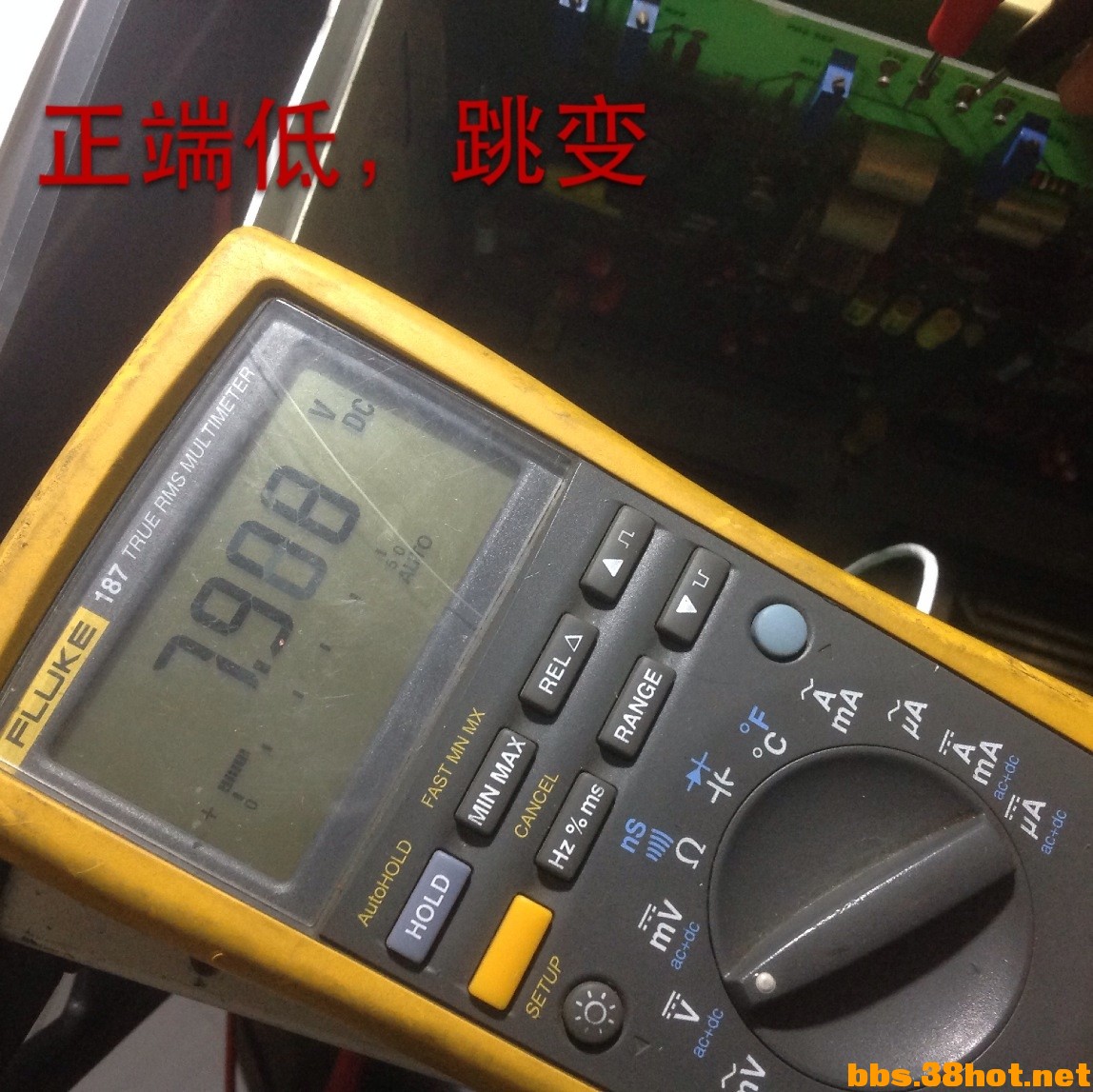

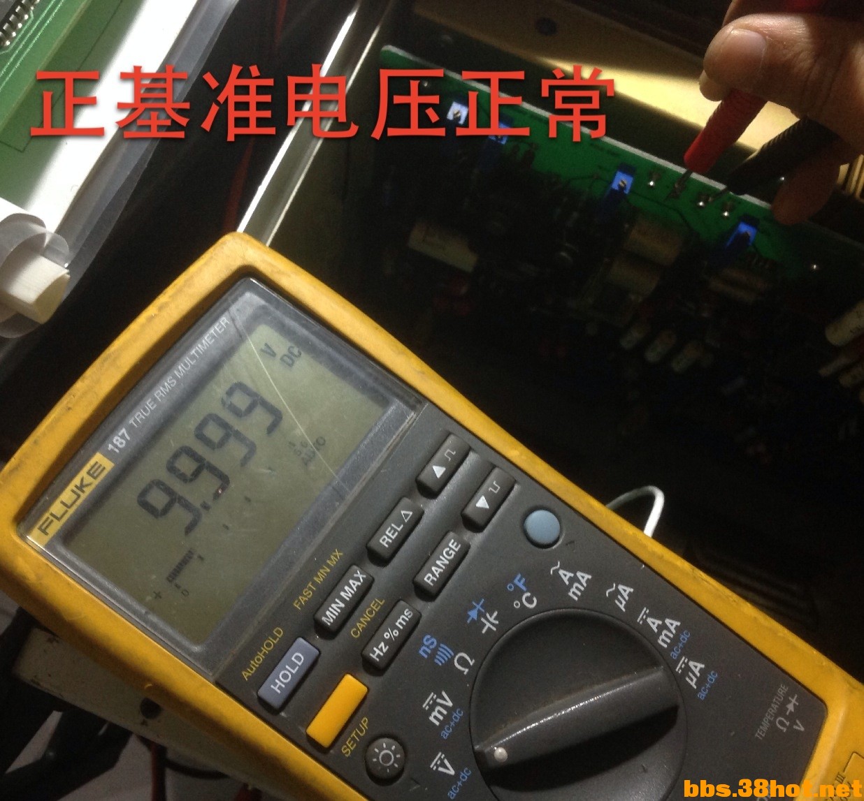

 楼主| 发表于 2016-3-22 18:58:37 | 显示全部楼层
测量A14板,基准部分有故障,正端正常,负端偏低且跳变
 楼主| 发表于 2016-3-22 19:06:07 | 显示全部楼层
第二片板基准部分也有故障:

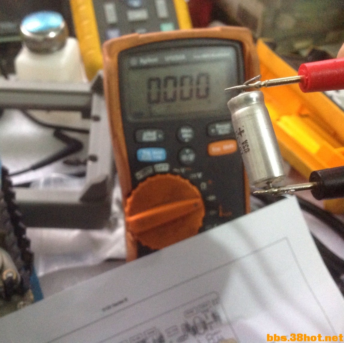

 楼主| 发表于 2016-3-23 10:37:29 | 显示全部楼层
单板测试均正常,估计还是A17上有问题:
发表于 2016-3-23 10:53:39 | 显示全部楼层
A17上的光偶器件?

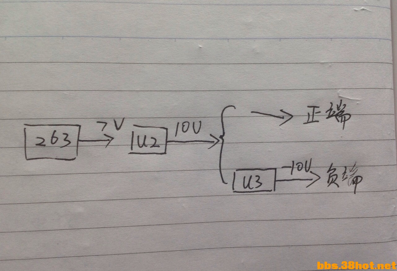

 楼主| 发表于 2016-3-23 12:08:39 | 显示全部楼层
理出基准原理,只有A15(DA)使用基准电压,正负端在A15上,通过2个继电器控制到同一点,设定正电压时,导通正10V,负电压时,导通负10V
通过观察,正通时,正负基准电压均偏低,而且跳变,负通时,正端正常,负端偏低,跳变,怀疑A15部分有故障,附图:

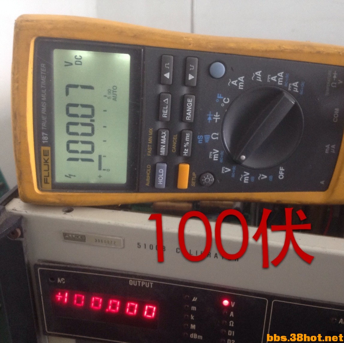

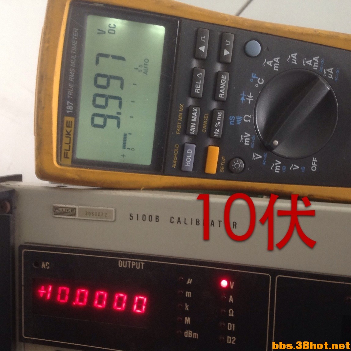

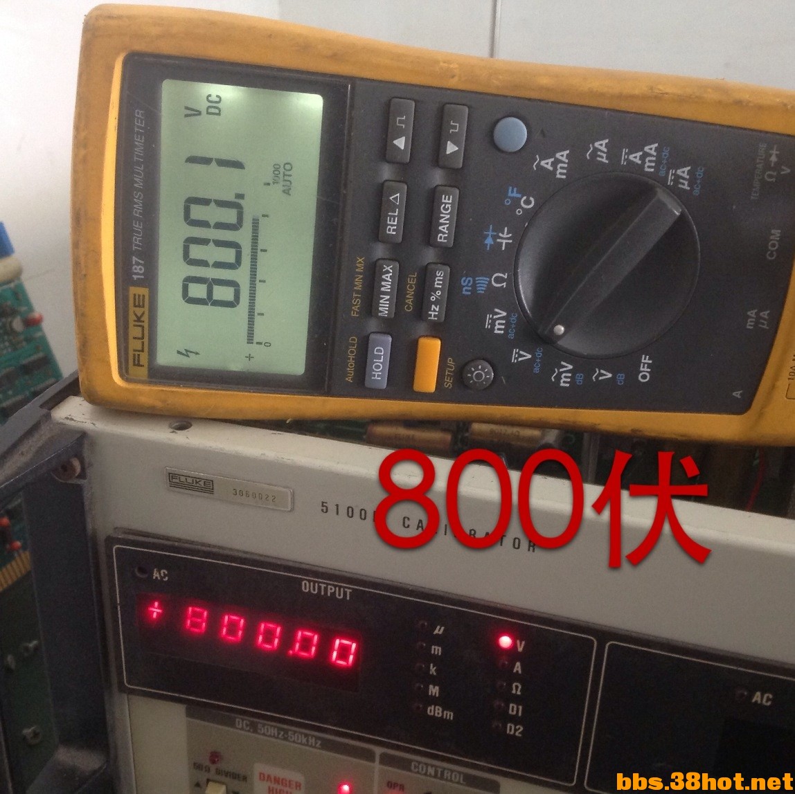

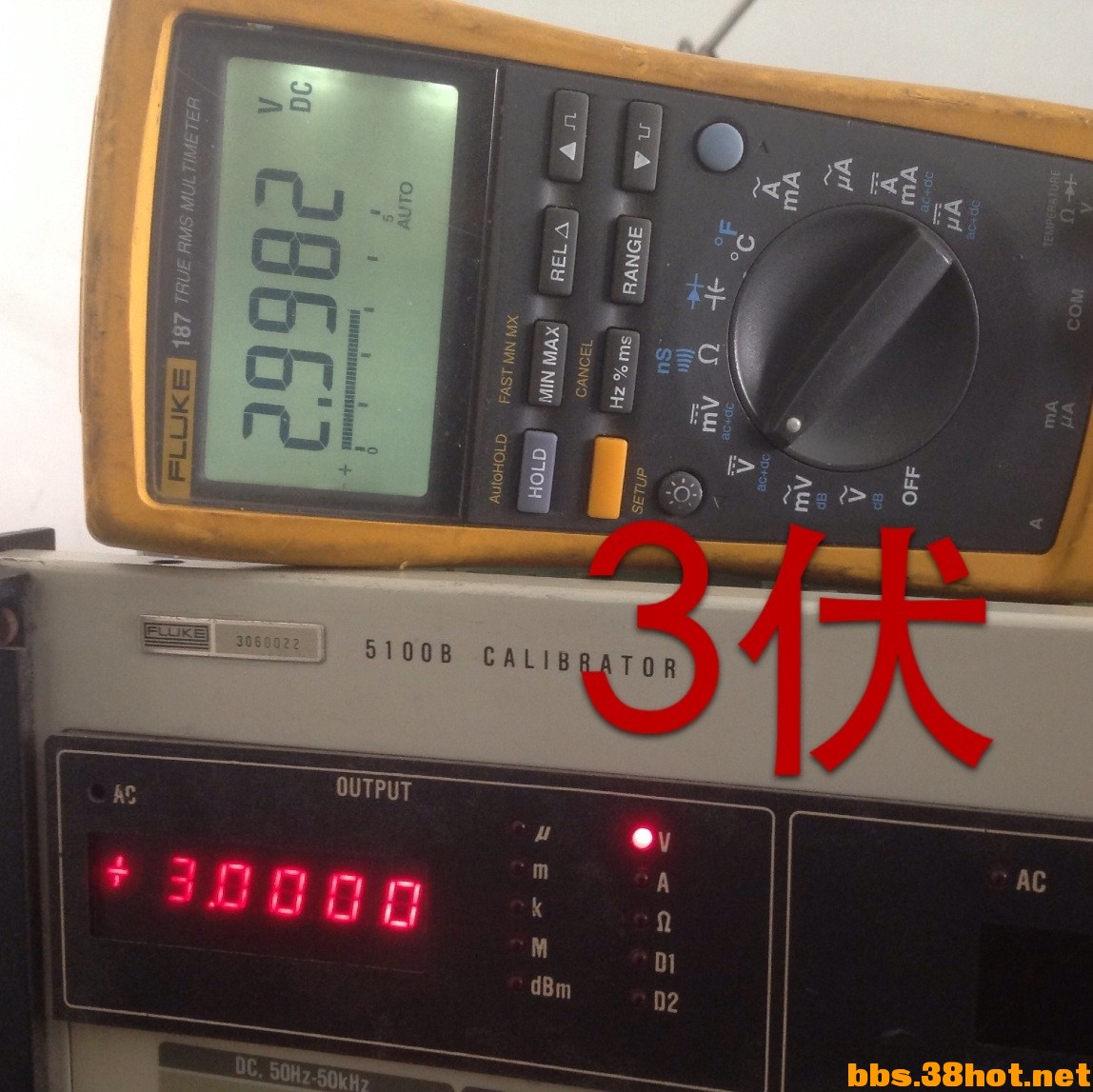

 楼主| 发表于 2016-3-29 10:28:56 | 显示全部楼层
经过不懈努力:低压部分正常,高压有点偏高,还得在A16和A17上找故障:
 楼主| 发表于 2016-3-29 10:41:10 | 显示全部楼层
检查之后,高压也正常:
