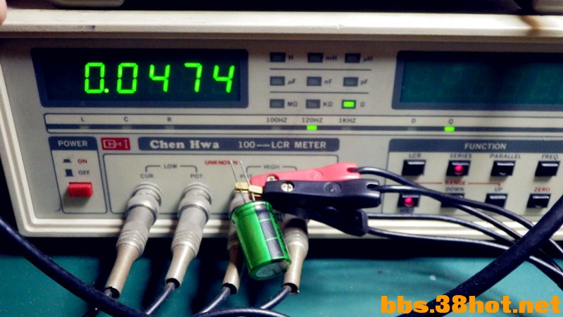

2200uF电解电容对比(铨华这台副参数测不了ESR)
不会吧???
不会吧???
我那台铨华没有ESR测试功能。不管是2200uF,还是220pF,都测不了。当然,把电容当成电阻,选择测试电阻R档的话也能侧,但不知道这样得出的ESR准不准的。
发表于 2016-9-25 17:37:35 | 显示全部楼层
anjiyifan 发表于 2016-9-24 16:28
我那台铨华没有ESR测试功能。不管是2200uF,还是220pF,都测不了。当然,把电容当成电阻,选择测试电阻R ...
难道连串联模式也没有?
有串联模式就有ESR.
 楼主| 发表于 2016-9-26 08:47:23 | 显示全部楼层
满江红 发表于 2016-9-25 17:37
难道连串联模式也没有?
有串联模式就有ESR.
副参数只有D和Q。
你是指调到串联模式,然后用R档来测电容,得到的数值就是ESR吧?
发表于 2016-9-27 17:50:03 | 显示全部楼层
anjiyifan 发表于 2016-9-26 08:47
副参数只有D和Q。
对啊,你没有这样测过?
 楼主| 发表于 2016-9-29 20:42:10 | 显示全部楼层
满江红 发表于 2016-9-27 17:50
对啊,你没有这样测过?
测是测过,当时从原理上考虑得到的值就是ESR,但不是太确认是否准。
等放假了我用这种方法对比测试一下看。

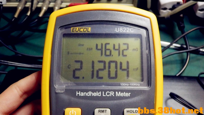

 楼主| 发表于 2016-10-4 22:17:24 | 显示全部楼层
满江红 发表于 2016-10-3 18:31
期待你假后的精彩测试图。
铨华那台用电阻档来测电解电容的ESR,和优高手持直接测的ESR副参数数值接近。一个47.4毫欧,一个46.42毫欧。
发表于 2016-10-6 13:13:01 | 显示全部楼层
anjiyifan 发表于 2016-10-4 22:17
铨华那台用电阻档来测电解电容的ESR,和优高手持直接测的ESR副参数数值接近。一个47.4毫欧,一个46.42毫 ...
谢谢你
这个测试图还是顶楼那个2200uF电解电容(耐压多少v?)?
 楼主| 发表于 2016-10-6 13:18:22 | 显示全部楼层
满江红 发表于 2016-10-6 13:13
谢谢你
耐压50V吧,有点记不清了。这种电容我有好多个,随手拿的,不确定是不是和顶楼那个是同一个了。我其他还试了薄膜电容,容量比较小,在比较低的测试频率下手持测得的ESR一直跳动,频率设高就稳定了。铨华那台只到1K,所以薄膜电容就没对比了。
