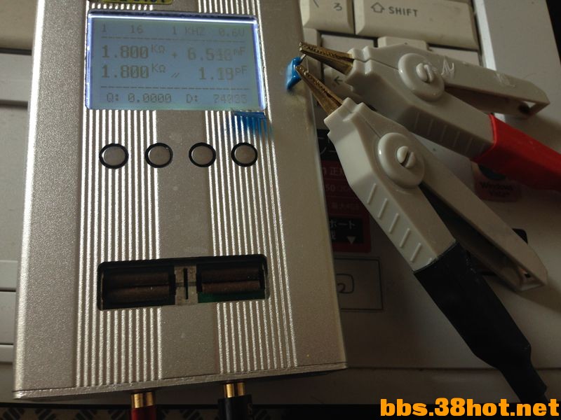

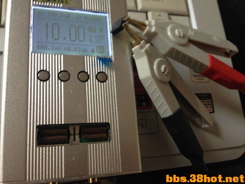

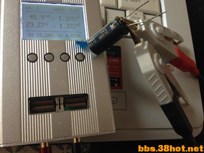

看看我的新玩具 LQ 9101 10khz 电桥 内部使用adi的电路方案。分别是测试10k ae精密电阻,1.8k AE精密电阻,25V 1500UF松下fc电容
发表于 2016-3-12 09:58:05 | 显示全部楼层
两种显示模式,可以手动切换。第一图中 中间两行数据 分别是串联模式的数据和并联模式的数据

这个等效到底是什么物理意义呢?串联等效电阻还比较好理解,并联等效电阻29欧姆,意思是你测的这个电解电容是理想电容并联了一个29欧姆的电阻?可以理解为你的这个电容漏电流会非常大的意思吗?
一般电桥是测不了电容的并联等效电阻的,就算是切换到并联模式,当副参数切换显示ESR的话,实际应该使用的应该还是串联模式(毕竟测的是串联等效电阻)。当然,测试别的相位角,D,Q参数等,在串联和并联模式下应该是接近的,需要更具不同阻抗来选择最合适的测量方式(串联或并联)。

这个FC电解电容  损耗很小 D 值在0.03左右,漏电很小哦。其实 电解电容 用100hz 测试 用串联模式,不适合并联模式。你可以看下商品电桥的说明书。一般小阻抗的用串联 比如电解,大阻抗的用并联比如云母电容一般就几百PF
