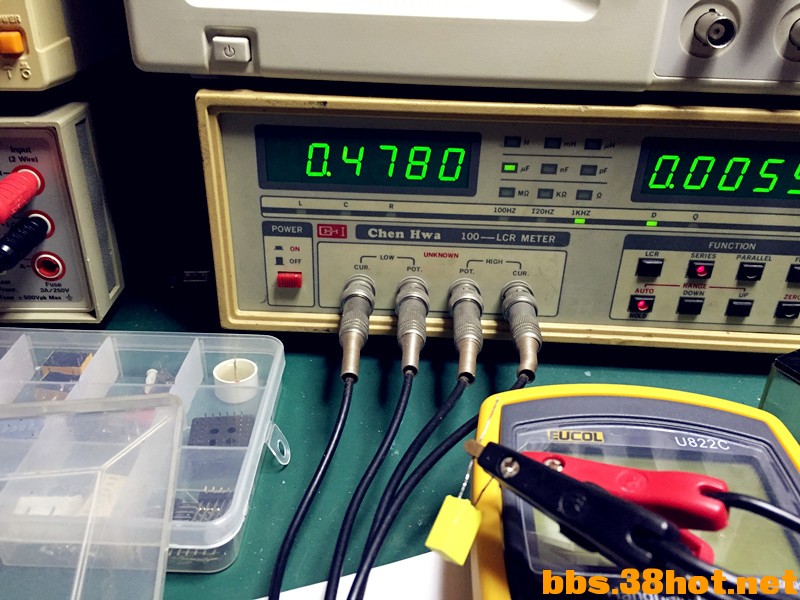

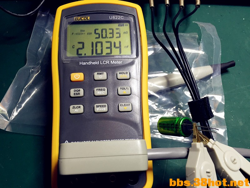

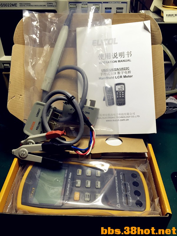

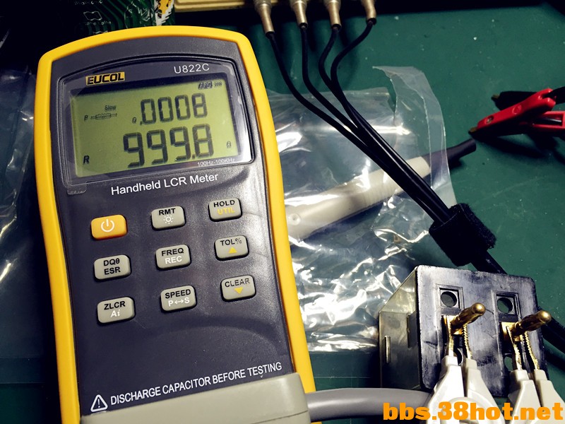

今天买了一款常州优高的U822C 100K手持电桥,到手后简单试了,测量非常稳定。

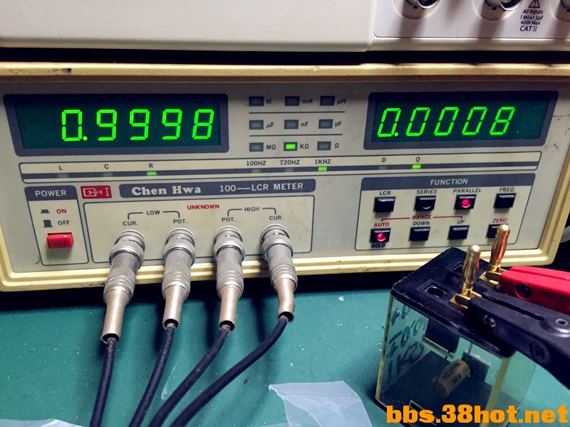

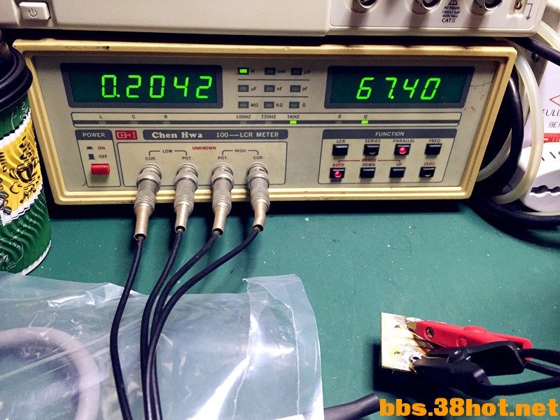

精度我是用的一台很老的铨华100-LCR METER来进行对比的(仅作参考)。
带一个四线鳄鱼夹测试线,一个四线SMD测试夹。盒子里还有一个充电器。

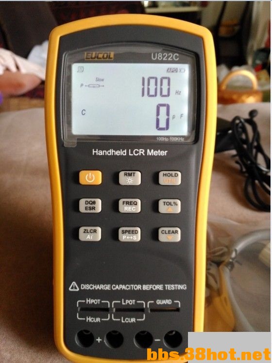

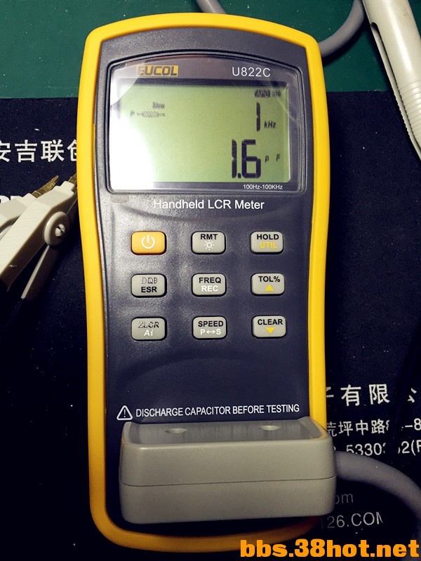

第一次开机,有底数1.6pF,按一下开路归零,就稳稳地显示0值了。

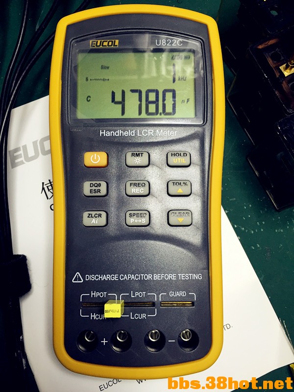

470nF薄膜电容对比:

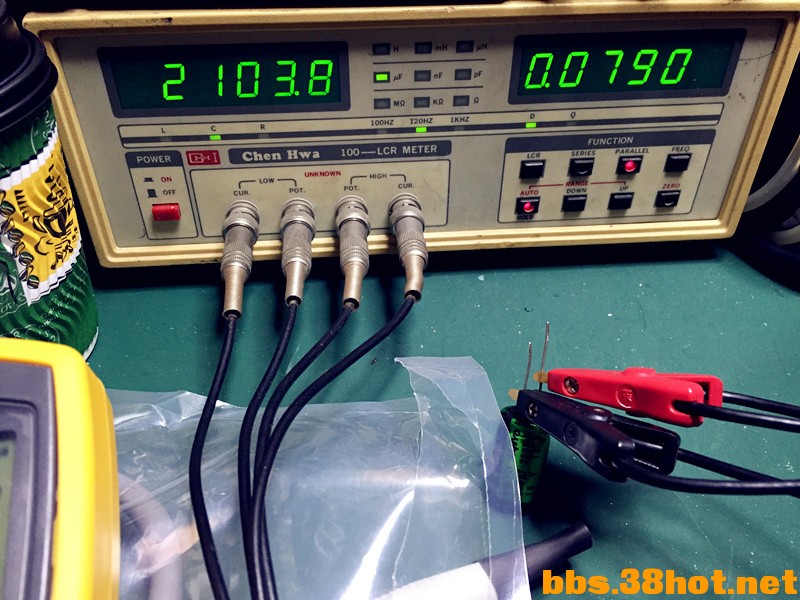

2200uF电解电容对比(铨华这台副参数测不了ESR):

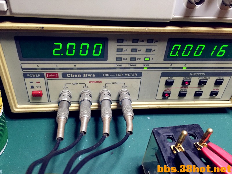

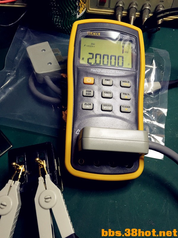

2欧姆电阻对比:
1K电阻对比:

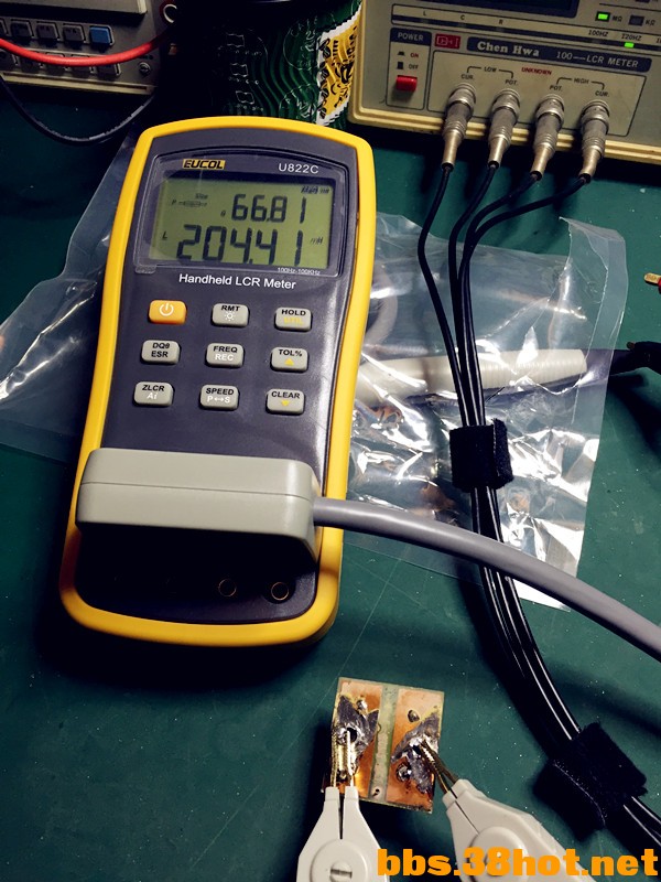

200mH电感对比:
因为我的铨华电桥最高只能到1K,所以此次只比较120Hz和1K档。
优点:稳准快。据说优高是同惠设计TH2800C的工程师出去创立的公司,U822C是在TH2822C的基础上改进的,读数更稳定。
缺点:外壳有磨具缩印,要是能做细致点就更好了。

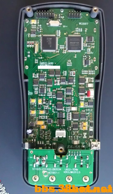

 楼主| 发表于 2016-2-20 23:47:24 | 显示全部楼层

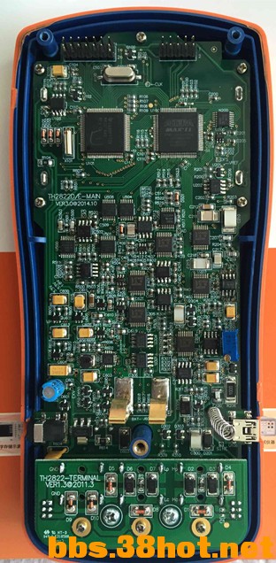

借用一个别人发的同惠和优高的拆机图:
左边是优高(图片是u822A,估计U822C应该一样的。拆机贴里楼主说优高的输入保护元件焊在了输入小板的反面),右边是同惠TH2822C。
电路基本相同。优高的把元件位号的丝印给删了,看着简洁一点。
U822C使用6节AAA充电电池组成的电池包;TH2822C用的一节9V充电电池。
另外一个帖子里那位兄弟的表外壳竟然没缩印的(如下图),我的怎么就是那样的呢????

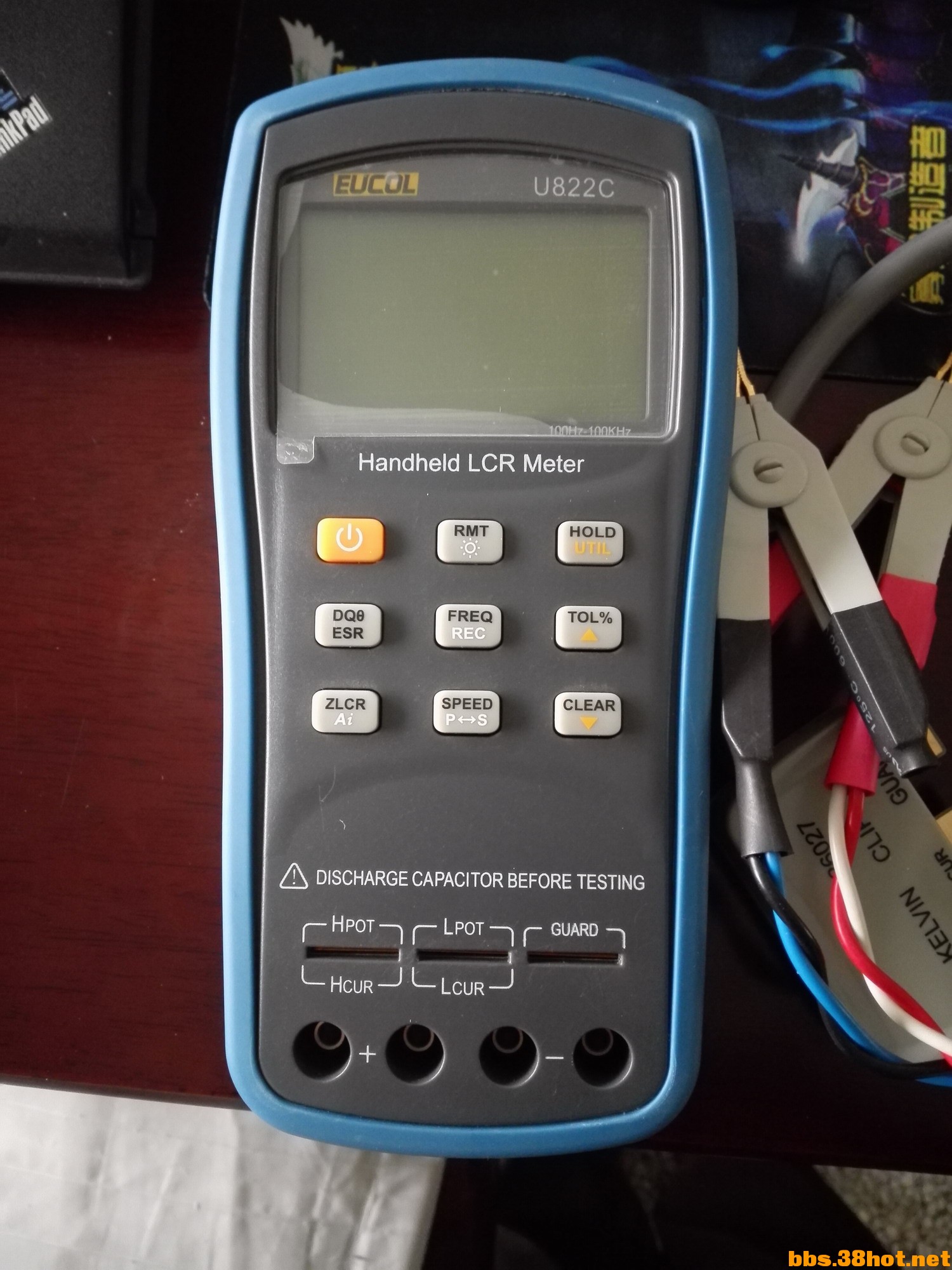

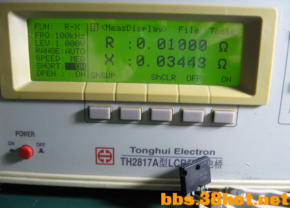

发表于 2016-2-21 12:08:50 | 显示全部楼层

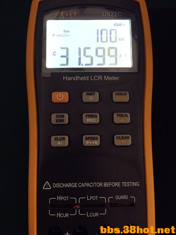

想看100KHZ时的测量图
 楼主| 发表于 2016-2-21 12:30:01 | 显示全部楼层
彭鹏 发表于 2016-2-21 12:08
想看100KHZ时的测量图
100K测微小值元件,标准元件比较难找,另外我也没有设备可以做对比。
上个30pF电容的测试图片吧(测的时候忘了选择串联模式了,但是反正也没看副参数,无所谓)

bjadsl 发表于 2016-2-21 06:17
优高的后支架与电池盖不专业。我用1年多了没问题。
蓝色的感觉好看一点。
发表于 2016-2-21 12:46:40 | 显示全部楼层
上个30pF电容的测试图片吧(测的时 ...
貌似不跳哦!找个电阻试试其实也行

发表于 2016-2-21 13:10:36 | 显示全部楼层
anjiyifan 发表于 2016-2-21 12:58
这里有坛友发的稳定度视频。
https://bbs.38hot.net/forum.php?mod=viewthread&tid=91604&highlight=U822 ...

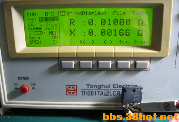

一直忍着不敢买100K的手持电桥,关键就是怕他频率高了以后不稳定,你这个不错了,价格也在可就受范围,恭喜得宝了!
QQ截图20160221121911.png QQ截图20160221121810.png QQ截图20160221121830.png QQ截图20160221121748.png
100KHZ的电桥,我现在在用2817A感觉还不错

发表于 2016-2-25 22:44:05 | 显示全部楼层
470nF薄膜电容
铨华电桥1K     D值     0.0055 ?
 楼主| 发表于 2016-2-25 23:13:58 | 显示全部楼层
满江红 发表于 2016-2-25 22:44
470nF薄膜电容
铨华电桥1K     D值     0.0055 ?
用优高手持表测该电容D值是0.0061

精度和我的台式电桥对比还不错。虽然那个台式电桥很老了,但两台测量值比较一致,说明精度还是可以信赖的。
