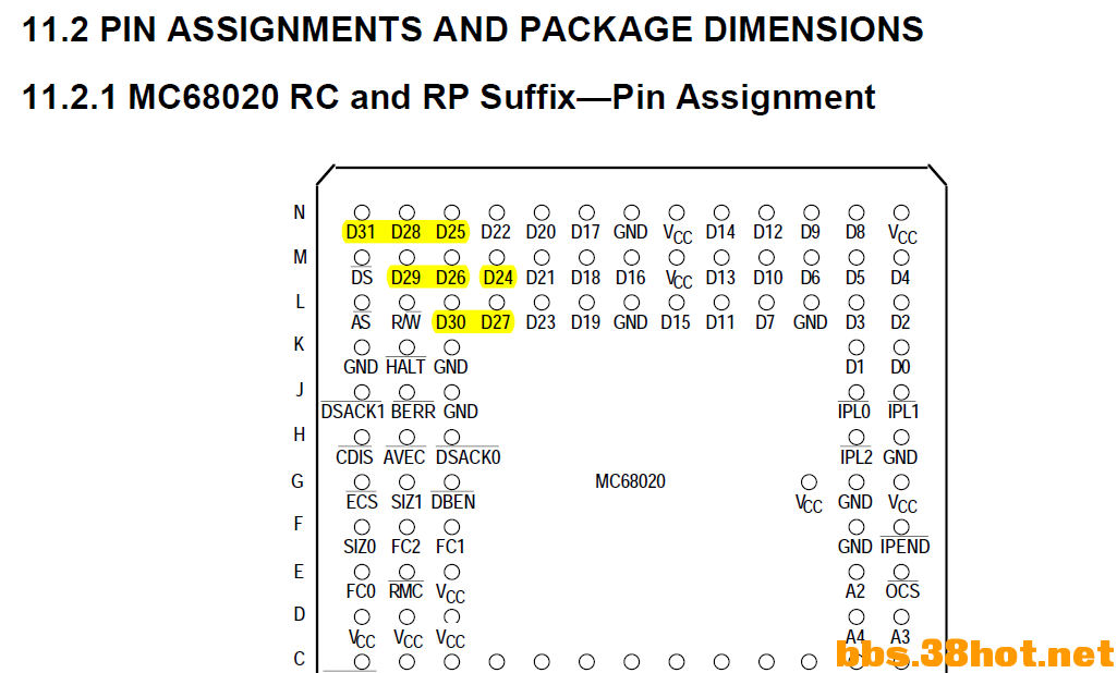

重点检查CPU 68020内核数据总线KD24-KD31。

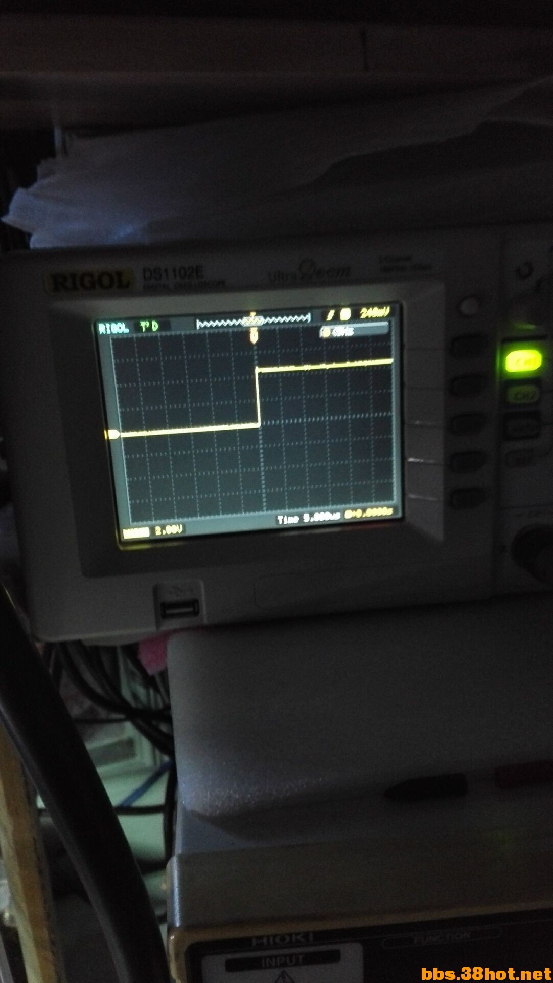

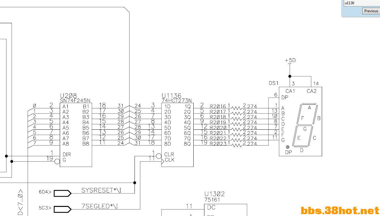

已经检查过U1155(68020)的D24-D31到LED译码器U1136(74HCT273N)之间的通断没有问题,开机测试信号正常,U1136至DS1(LED)通断无问题,开机测试8路信号只有U1136的12、15脚(分别对应LED的E、F)有如下信号图像,其他6路只有探头放上去的当时有个跳变过程,最后就是一直线,不知道U1136这样的输出信号是否正常。
U1136
U1136
U1136 12、15脚信号
U1136 12、15脚信号
U1155针脚图
U1155针脚图

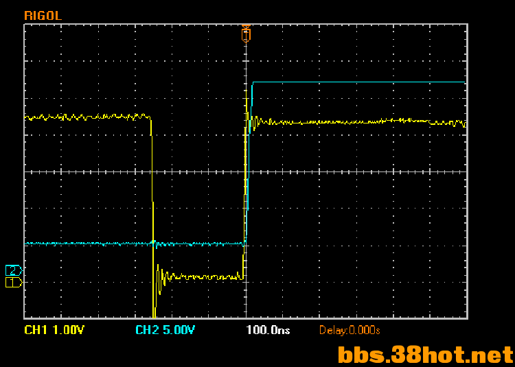

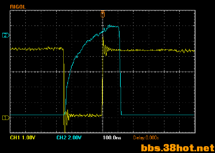

个人觉得设备可以进入系统并可以操控和测量,楼主先不用太纠结LED是否显示
非要较真,可以看下U1136对应的1脚系统复位信号和11脚clk。用clk上升沿做触发,另外2个通道观察Dn和Qn

手头只有两通道的示波器可用,就测试了一组(D4-Q4),测试了两次(分别是11-8脚、11-9脚)。
11-8
11-8
11-9
11-9
