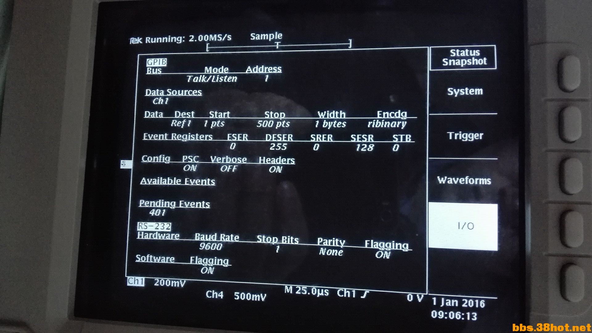

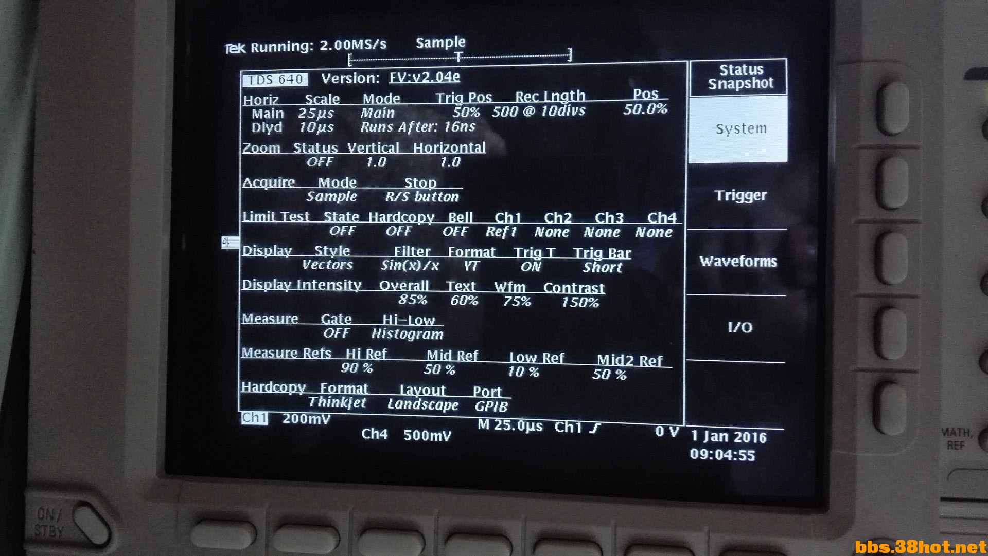

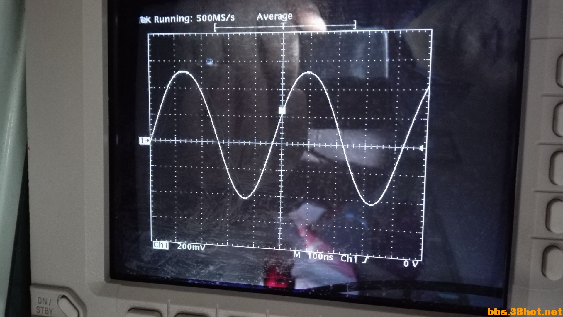

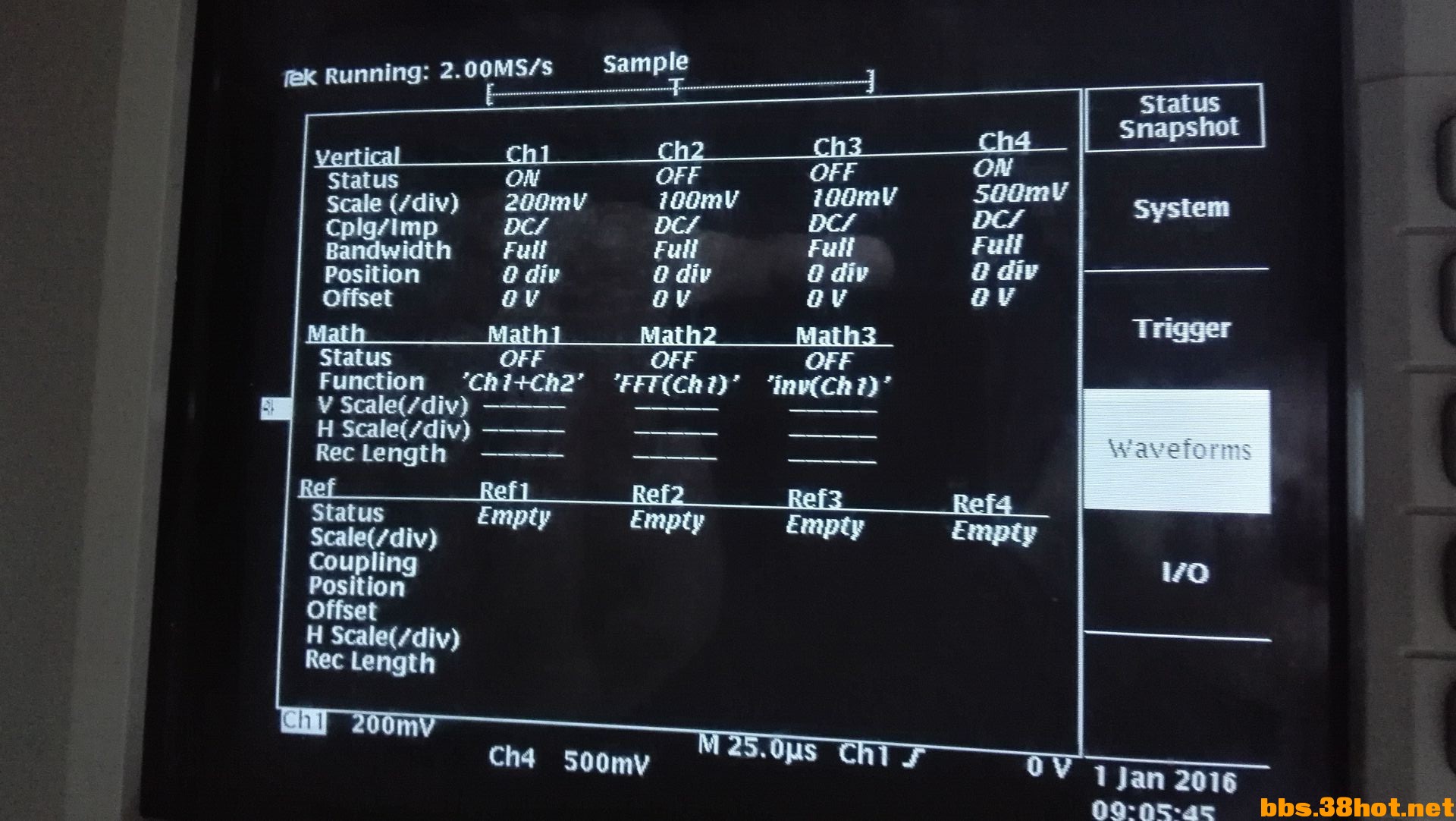

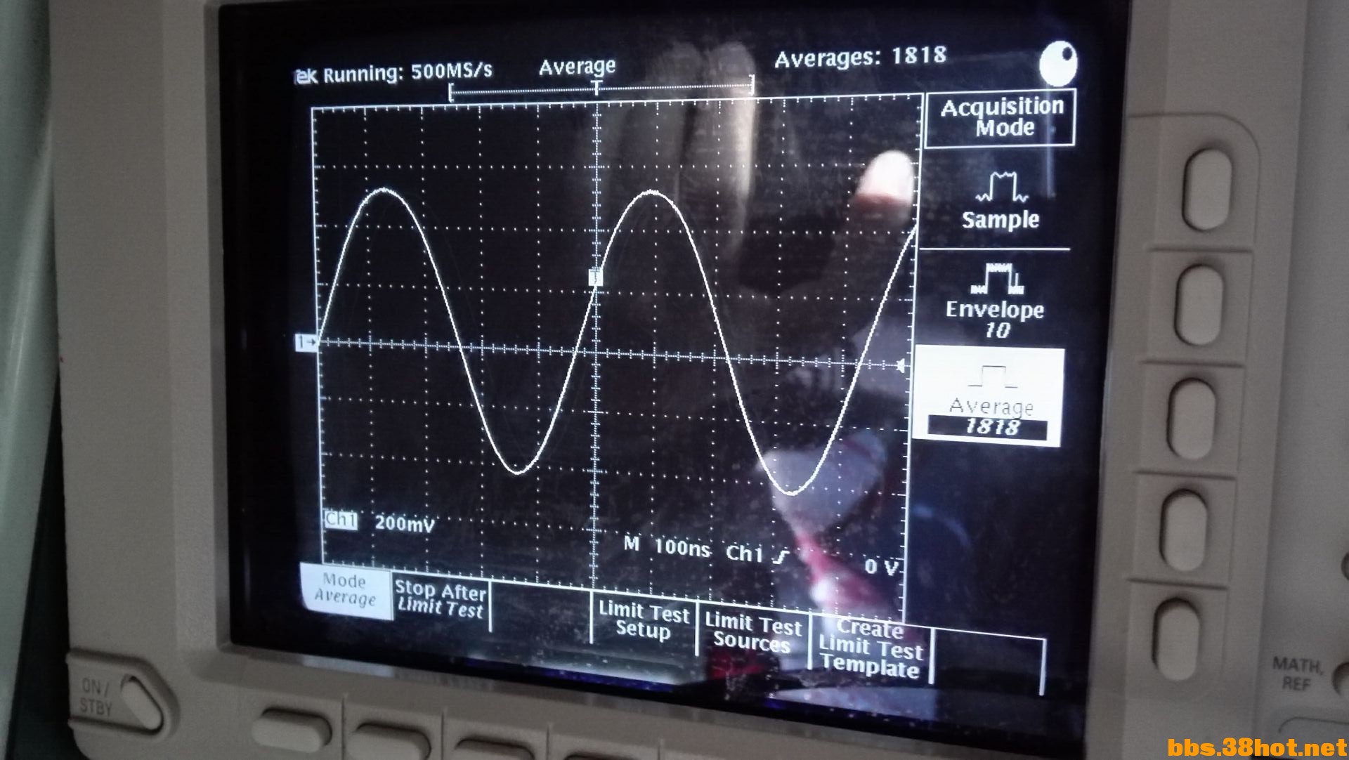

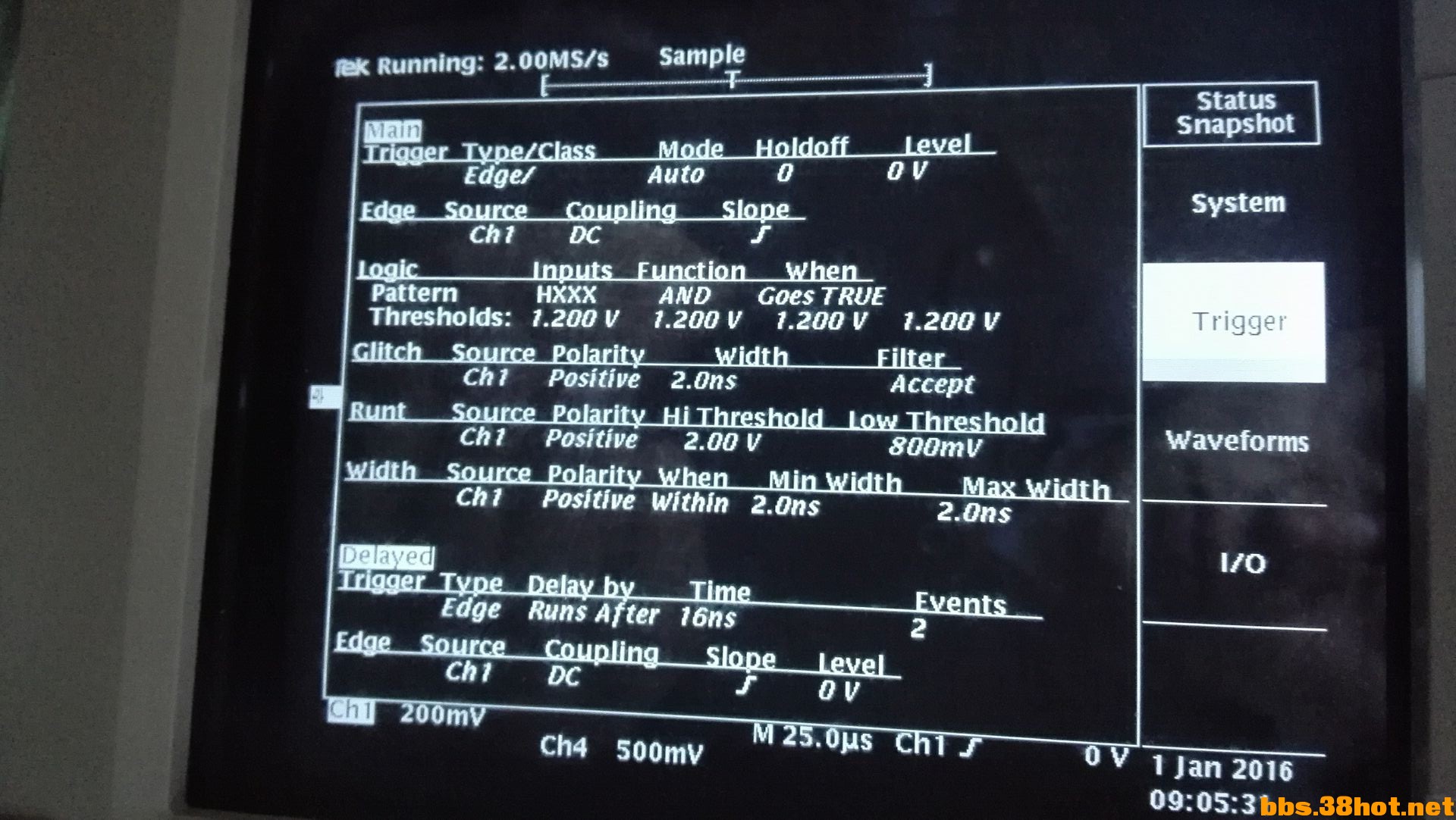

按照你的操作试了好几次还是那样,进不了SPC,我把多次自检不过出错后关机读取的数据放上来,麻烦你帮我分析一下,谢谢。
同时附系统的基础信息和平均取样后的波形图(时基已经打到小于50us了)供你参考,谢谢。
手头暂时还没有gpib卡,看样子新年第一个目标就是它了

 楼主| 发表于 2016-1-1 13:10:46 | 显示全部楼层
yearz 发表于 2016-1-1 11:16
你上传nvram数据都有问题,D2位都是1。确定编程器和芯片没问题那就要查查cpu板子的数据总线了
另外再看看 ...
编程器应该没有问题,希尔特500P,一直用,NVRAM芯片不能保证没有问题,就是淘宝买的一个二三十元的那种,买了两个都试过效果一样。这个NVRAM(DALLAS DS1245Y-120)可还有其他可以替换的?

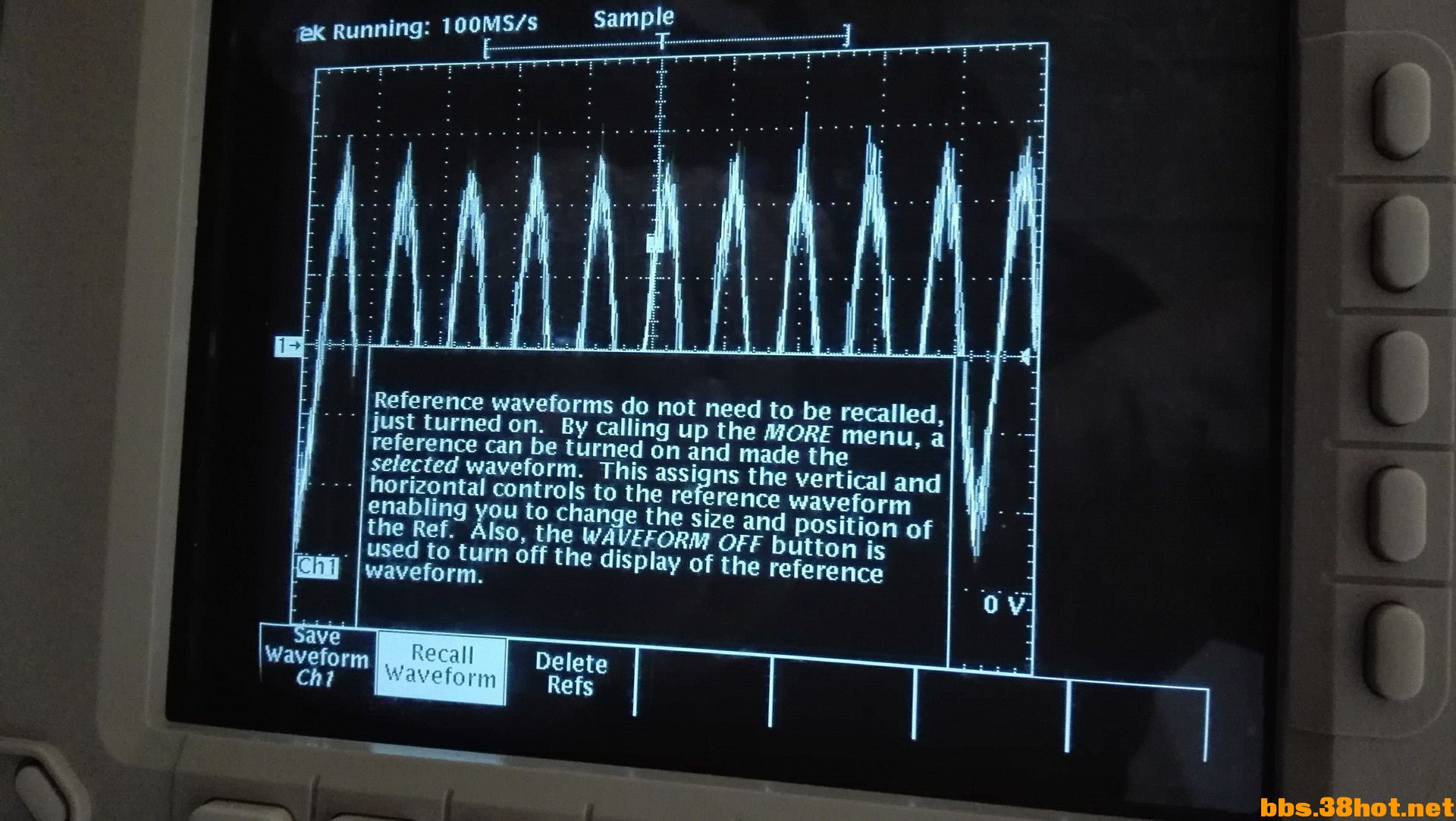

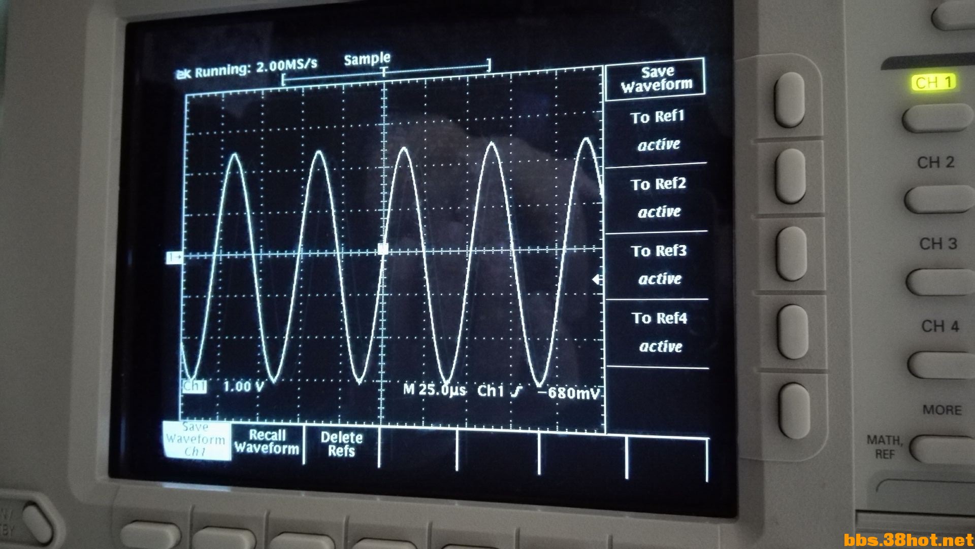

波形保存和读取好像都有问题,保存点了没有任何反应,读取按钮按有了提示框。
发表于 2016-1-1 21:27:18 | 显示全部楼层
回调出来的波形多了很多的毛刺,说明数据走样了。好好检查从nvram到cpu的数据总线D0-D7
 楼主| 发表于 2016-1-1 21:39:05 | 显示全部楼层
那个第二张图根本不是调出来的波形,是实时的波形,我根本就保存不了波形好像,按了保存好像没反应,再按调出波形按钮就报警提示,没有任何作用。

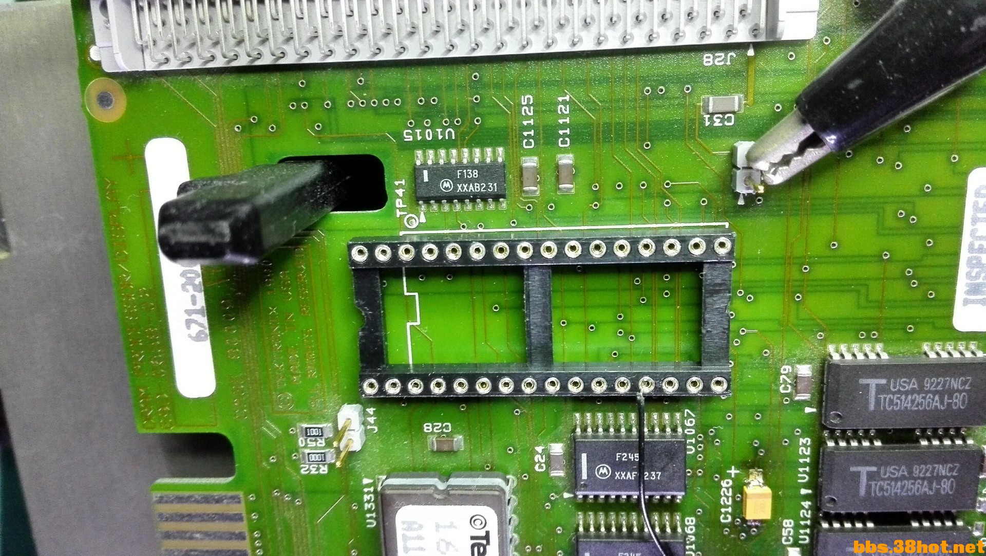

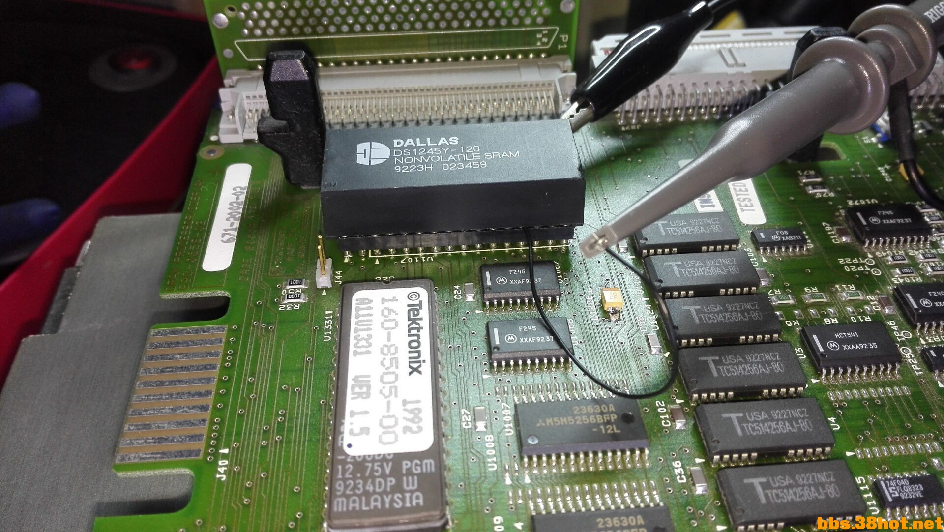

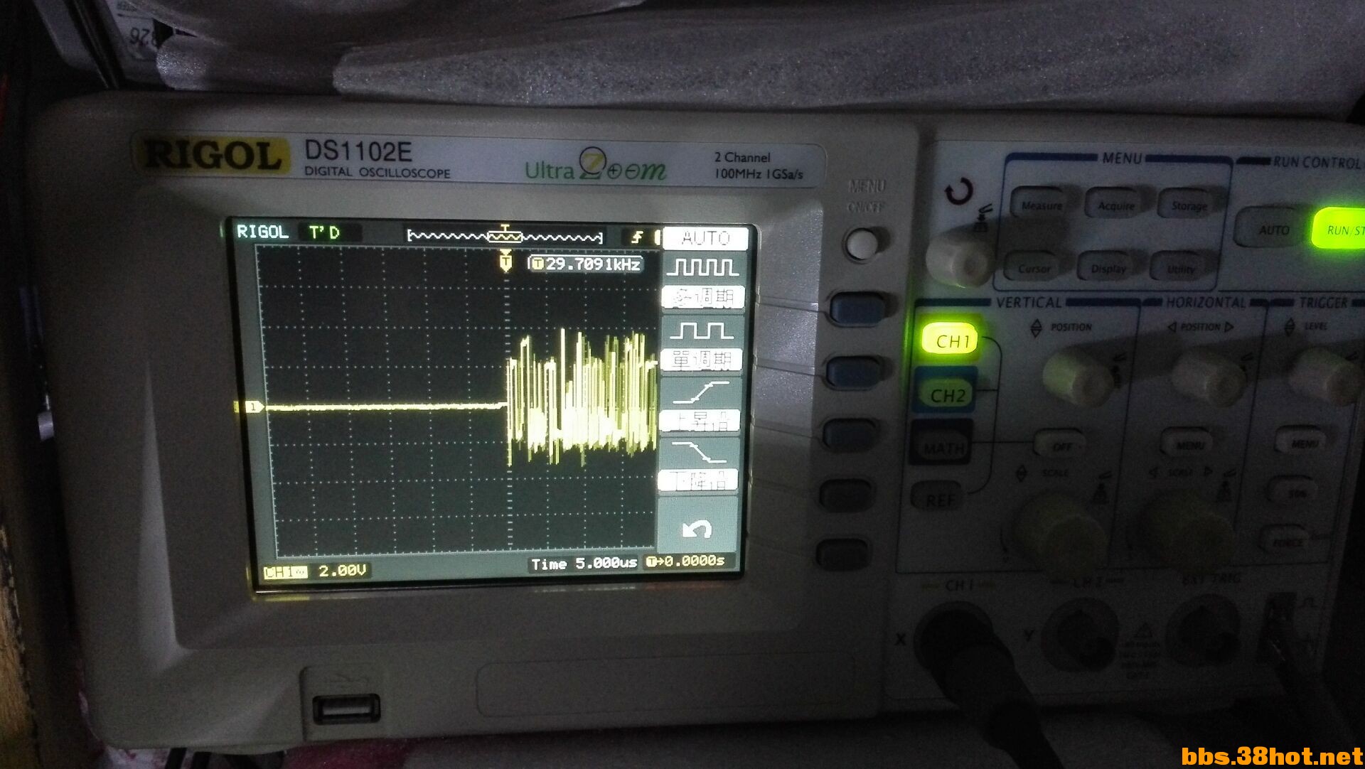

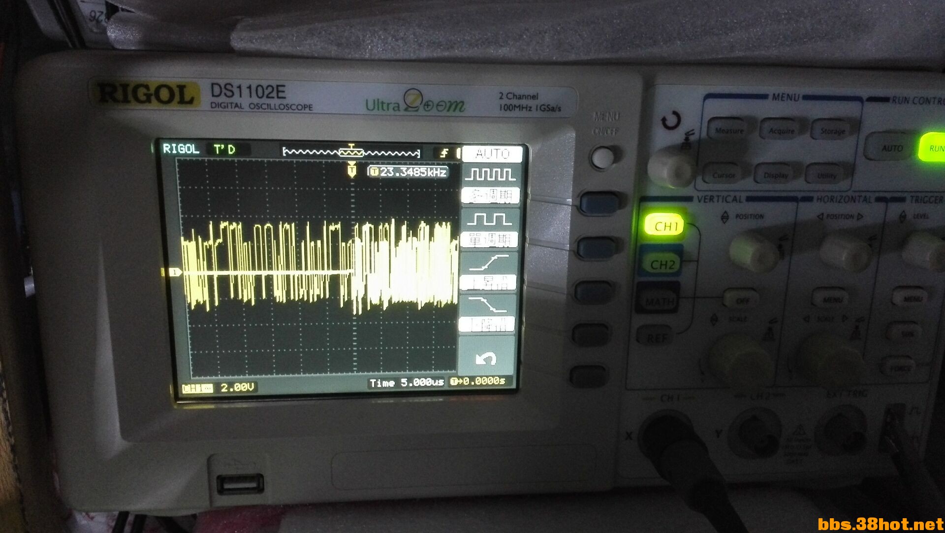

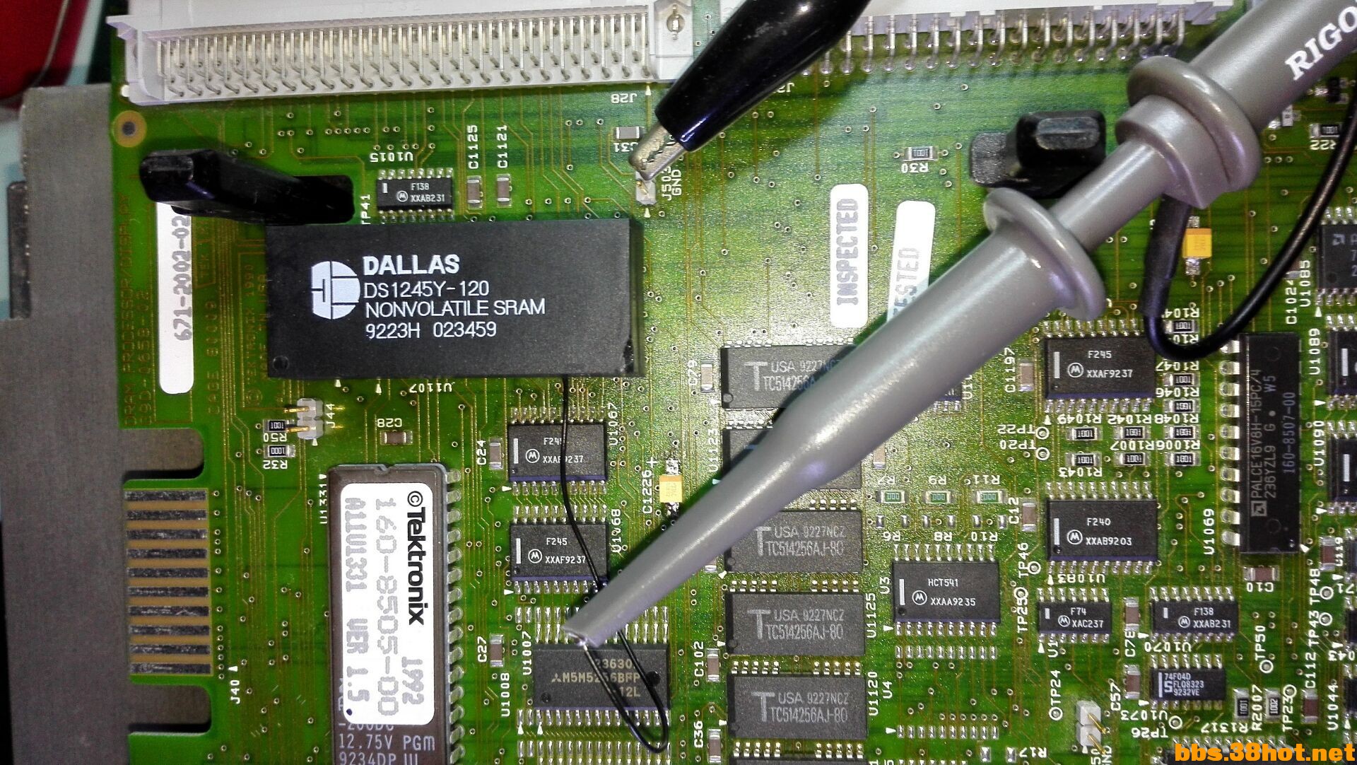

 楼主| 发表于 2016-1-1 22:24:39 | 显示全部楼层
yearz 发表于 2016-1-1 21:42
来个笨办法:拿好的示波器或逻辑分析仪挂到nvram的数据总线上,监测开机后的情况。
开机稳定后的波形图(两图里的波形有规律的交替出现),测试的是DQ0脚,同时测试了一下DQ2脚跟0脚一样。

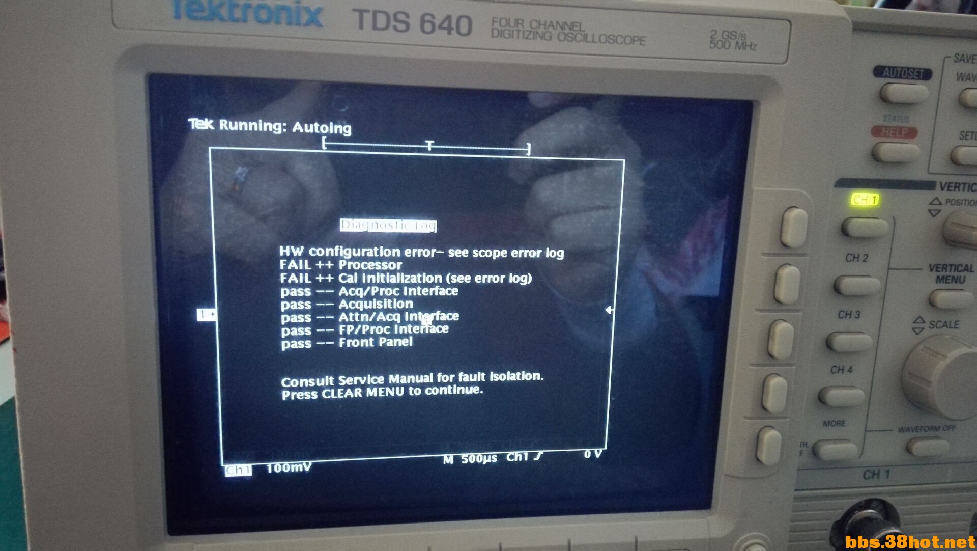

 楼主| 发表于 2016-1-3 12:58:54 | 显示全部楼层
bg8up 发表于 2016-1-3 10:42
楼主试试这个文件能否帮你绕开“路过cal菜单报错”的问题

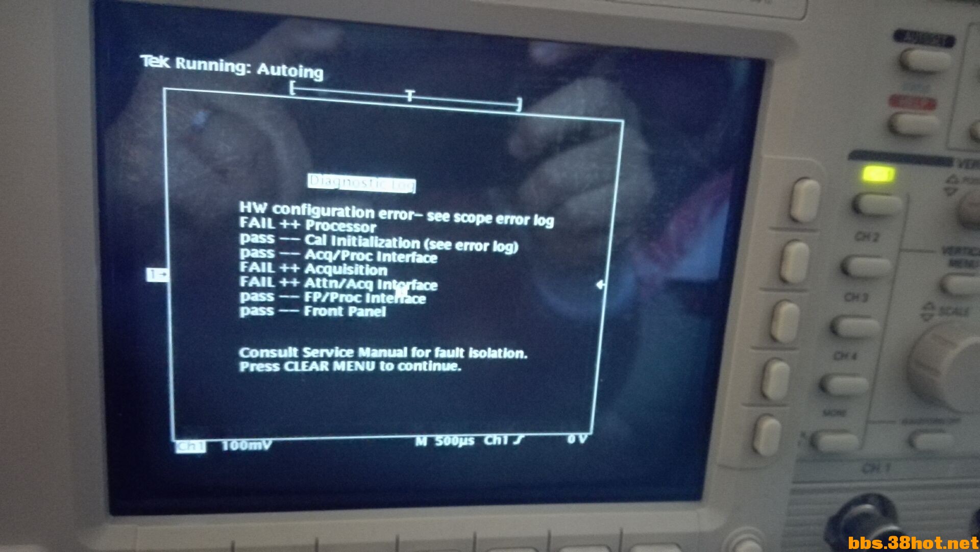

已经测试完,两张照片分别是第一次启动后的自检结果和以后启动的自检结果,不管是第一次还是以后启动都无法进入cal进行SPC,跟原来一样。
附件是用的文件开机启动后(非第一次)进入cal报警后关机读取的程序,谢谢。
FW2.XX_DS1245_副本_开机测试后保存.BIN.pdf
128 KB, 下载次数: 29
