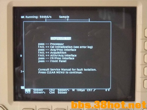

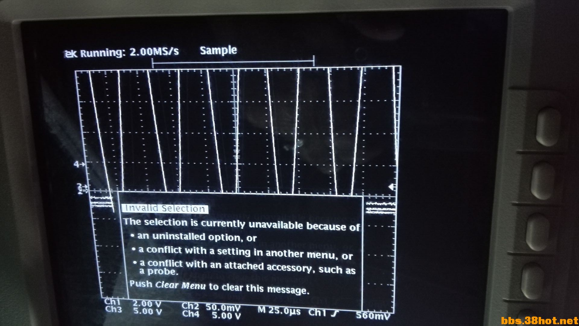

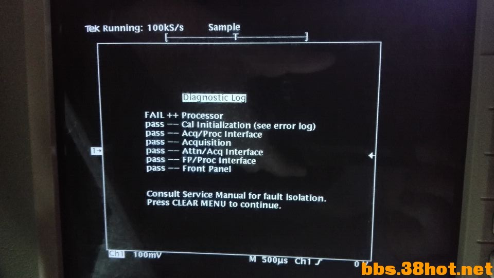

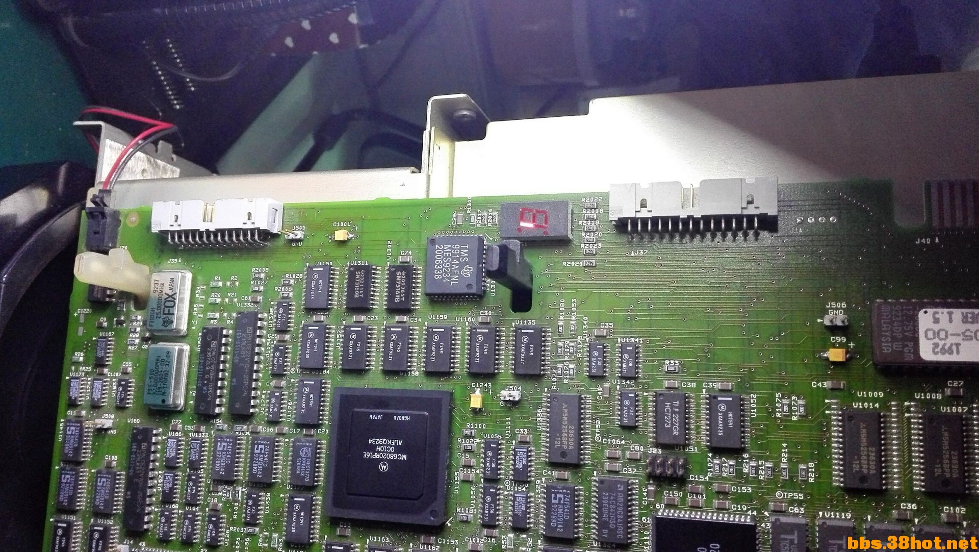

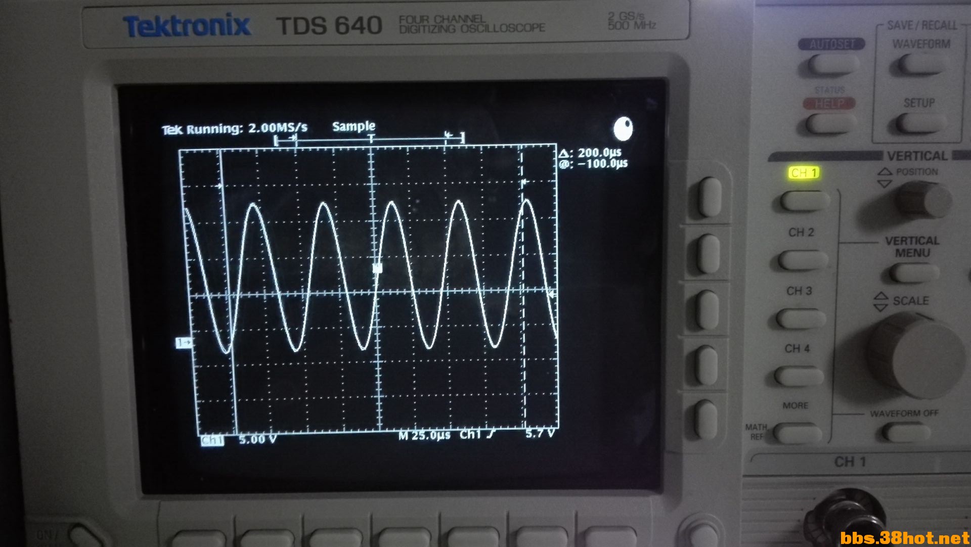

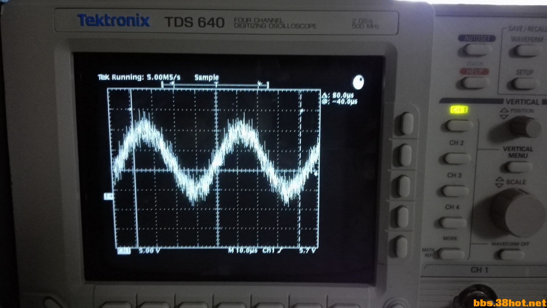

两个月前从老兵师傅那弄了台TDS640倒腾,https://bbs.38hot.net/forum.php?m ... p;page=1#pid1726546。每天利用晚上或周末的时间陆陆续续维修了一阵,最近总算稍微有点眉目,以前自检不过的第二、四、五项都已经自检没问题了,现在反而是原来自检没问题的第一项自检不通过了(自从一回来把主板上的电解电容全部换了就这样了,不知道是否被我弄坏了,主板LED指示灯不能正常显示,原来是可以正常显示的),原来信号不能正常显示,现在信号已经能正常显示了,只是时基达到小于25us时信号就不成形了,发散出去了,四路都是一样,不知道这故障是否与第一项不过有没有关系,现在没有了维修思路了,只能求助于坛里的高手了。对了,开机后无法做SPC,总是滴滴滴的警报提示。具体看图

第二项报错不知道你是怎么弄好的        一般这问题除了重新校准机器没别的办法   SPC报错也证明了这尿性

第二项确实没全好,换了新买的VRAM,把原来备份的数据写进去后装上主板,第一次启动自检第二项(cal)能过,关机后再开机就又不过了,只要拿下来再在编程器上再次写入一次就可以自检通过,但关机第二次就又通不过了。还有你说的怎样重新校准机器?

去计量局校准       NVRAM只保存一部分Cal数据    还有一部分是在采集板上的EEPROM里   拆下来读一下试试吧

第一项是更换NVRAM造成的,直接屏蔽掉就行了。

谢谢!看到板子的图片,采集板子640和620a、640a几乎一样,cpu板与620a、640a不同,和540倒差不多。可能nvram无法共用
另外你的nvram内容有问题,或者读出有问题。正常里面应该有些ascii字符,包括error log的内容。

几个主要lib访问有问题都会引起第一项报错。并会在2.x版本以下固件中导致系统菜单"路过校准项"时引起卡停,从而不能选中校准菜单下方的诊断菜单。
若需要查看eerlog,检查并重设时间和日期,若路过cal菜单依旧卡停,可尝试menu off,然后切换到display或者acqurie菜单,然后再次进入utility并快速按一下左下角系统菜单键切换到diag菜单,这时errlog便可以使用了。
若多次尝试依然不能进入,可以将报错的设备关机,把nvram读出,协助你获取errlog
楼主还可以准备一个gpib卡,pm我获取指令
