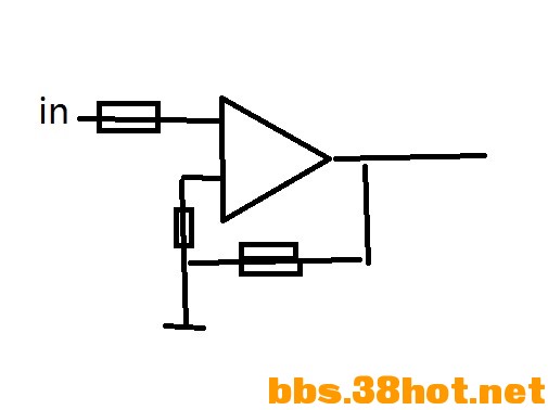

U50(ADA4627-1)和U38(AD8221)构成主输入放大器是一种很不好的结构:
问题1:ADA4627-1的噪声偏大(0.7uVpp),而AD8221的噪声更大(2uVpp),如此在增益为1且量程为1V(因不知其量程分配,缺少ADC之前的转换电路,故如此假设),那么其噪声约占0.4ppmrms(还未计ADC噪声),这种性能远不如80年代末设计的34401A;
问题2:在上述的电路结构中,增益控制由仪放完成,这种方式可以得到最高成本、最大尺寸、最差性能。为什么呢?原因是在这种结构中切换增益用的开关的电阻是不可以忽略的(特别是在高增益下),成本最高是因为光电继电器的成本远远高于模拟开关、多个光电开关的尺寸也远大于模拟开关。基于这种结构,所以说到6位半的路还相当的长。
所以,建议去掉U38这个蛇足,将增益控制放到U50处。

抱歉,原理图上所有8221均是8421。
跟随ADA4627。也换成AD8421了,
增益控制你说不能用光电开关,那个确实有问题。NI4070,也是用的模拟开关的。模拟开关 也是有导通电阻的。现在用的磁保护机械继电器。有导通电阻无所谓,每次导通不变就行了。
发表于 2016-1-3 17:24:32 | 显示全部楼层
如果有100mV量程的话,其线性度和温漂都会挺惨的。
如果有100mV量程,那么Rg大概是500欧姆,此时磁保持继电器接触电阻的变化足以影响系统精度了。
NI4070的主放大器会使用仪放?有点奇怪。

模拟开关输出直接串到运放输入的吧,信号不要用电阻拉到地,而由于运放高阻(虚断),都近G级阻值了,模拟开关那几毫欧电阻小意思啦。运放输出只是反相吧。
