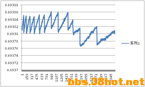

本人承担6.5半万用表的研制任务,校准后在 在比较短的时间大约几分钟测试可以达到精度要求。目前遇到难题,对由基准源(福禄克 5720)提供的固定电压 每天测得值差别比较大 大约相差 0.01%,另个问题长时间测试会较大有波动,如图1为测试0.7V直流电压(国产5位半基准源) 数据,横坐标为测试数据序号 ,相邻序号间隔2S。电路结构在附件里,版本1 中放大器8221改为8421,基准位ADR434
版本2中中放大器8221改为8421,基准位LT1965.
麻烦各位多多指点,为我国仪器行业做贡献。

发表于 2015-11-13 11:32:54 | 显示全部楼层
adc是什么?基准是什么?大体硬件框架知道才能分析呀
发表于 2015-11-13 11:37:51 | 显示全部楼层
至少也说一下用什么ADC或者电路啊,要不怎么找问题

 楼主| 发表于 2015-11-14 17:40:47 | 显示全部楼层
W-sheep 发表于 2015-11-13 13:51
基准、分压电阻用的都是什么品牌型号?
基准用的AD434 ,分压电阻用的电子市场买的 金属薄膜千分之一直插电阻(ppm未知) 串联分压的

就看到市场千分之一的直插电阻,就知道你六位半的问题了。

发表于 2015-11-15 23:21:54 | 显示全部楼层
先不说基准源的性能,电阻ppm(温飘)未知,就知道这表不可能稳定准确了,电阻的精度可以不管,哪怕是1%的精度也能做出8位半的表,但温飘和电阻的热噪声不管,那可能连4位半都达不到,说了档主可能不高兴啊,但还是先把4位半做稳定了,再做5位半,然后才是6位半。
发表于 2015-11-15 23:26:45 | 显示全部楼层
6位半表不是说能出多少个零就可以,它的性能需要长年累月的时间考验才能知道,影响因素太多了,即便是惠普,他开始也不知道自己的34401A能不能达到6位半,开始的时候,都是先给出最保守的性能,同时做长期稳定性跟踪试验,累积大量数据,再慢慢改进,这是一个不断重复测试和改进的过程,绝对不是一年半载能确定的。
