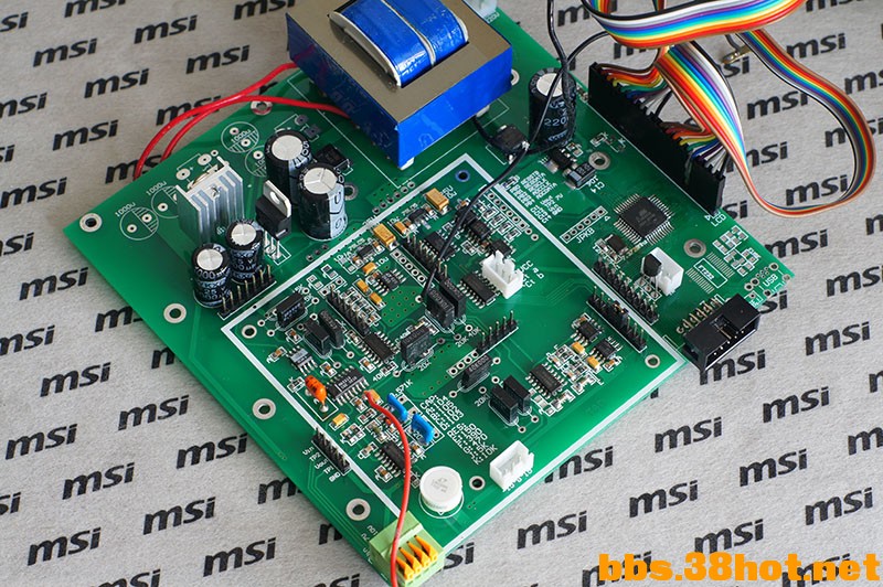

6.5万用表研制问题

你这个可以测交流嘛,有几个档位 ,分压电阻频率响应严重嘛
目前尚未考虑交流
如需考虑交流,则不宜用这种色环电阻,建议采用瓷片网络电阻,比如 Caddock 1776 之类
频响很大程度取决于对分压电阻的补偿

如需考虑交流,则不宜用这种色环电阻,建议采用瓷片网络电阻,比如 Caddock 1776 之 ...
1776用过,频响比较严重。又改为直插电阻了

你补偿没有?不管用何种电阻都需要补偿,通常用 1776 的经过合适的补偿,可以到 100kHZ,商品万用表中多有用 1776 的(Fluke 289、Solartron 7150),或 Caddock 的相当品(Keithley 2000)陶瓷平面电阻。
另外建议使用 1776 是因为它是把整个电阻薄膜都封装在一个陶瓷基片上的,温度均匀且工艺上容易把薄膜电阻也做得均匀,这样跟踪系数会比独立的直插电阻更好。当然不是说直插电阻就做不到,1776 的指标并不是特别高,用 S102C 之类独立直插电阻还是可以做到甚至超过的。

你补偿没有?不管用何种电阻都需要补偿,通常用 1776 的经过合适的补偿,可以到 100kHZ,商品万用表中多 ...
是用了补偿的作用不,到200kHZ连1%精度都没有

校准和调整是两回事,仪器肯定需要人工校准,但不太可能接受人工调整。而且即使是校准,也是较准点越少越好。
发表于 2015-11-20 16:47:35 | 显示全部楼层
200KHz能到1%的话已经很好了
HP3457A------>100k-300kHz范围,误差3.1%
HP3458A------>100k-300kHz,误差0.3%
别忘了这俩可是惠普正统的商品机,从原理到选件到设计都是很讲究的,也就那么些精度,你还想搞超越?
难道你没有做文献检索?keysight官网搜索hp3457,service manual自己研究吧
另外好像跑题了,你这种锯齿输出的问题,从信号输入到信号调理到AD逐级排查即可

 楼主| 发表于 2015-12-22 21:48:25 | 显示全部楼层

逐级排查,这个实验做过,但你接入仪器测量,就会对这个系统产生影响,产生的又是另一个趋势

8位半基准检定数据也做了,一样不行,只不过8位半基准要借不方便。电阻用的1766(绝对20ppm。相对2ppm),电阻哪里问题不大,主是信号调理那部分,你也看到了测试数据像锯齿波在波动,感觉像电容在充放电(,充电时间,放电时间不一样),或放大器零偏在漂移,ADC有速率要求,用的16过采用处理成16的
电路图在附件,请问有什么建议
