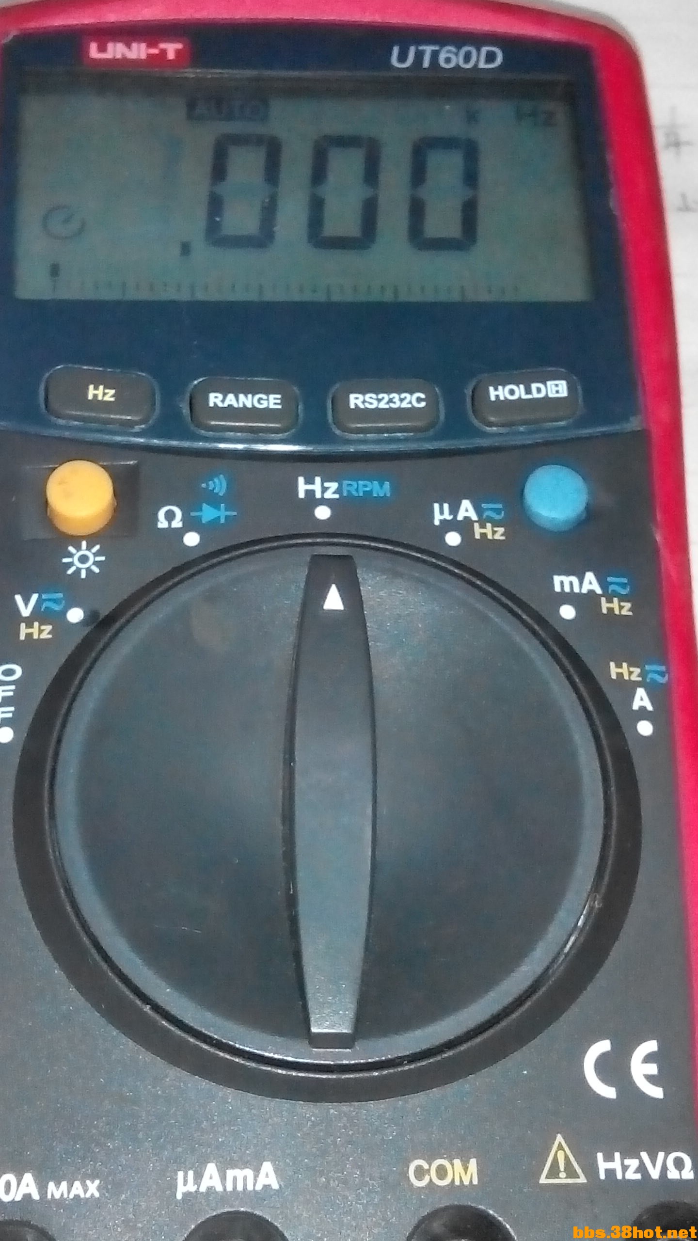

ut60的探讨,

官兄,我有块这个表正负误差几到10个字,检查哪个部位?

4902137 发表于 2015-9-10 16:11
同我的故障一样,看来中奖了。
估计U1坏了没办法修了。

等有没有U1吧。我的是开机就反复显示,各档位的显示图标。数字不全。

这个表如果没有Q1和U2替换时,可以用3伏的电源,正极接表笔COM口,负极接电池弹片的负极,然后开机,如果可 ...
我的换了Q1能开机,能进行各种操作。自动电压档测量12V显示170MV,切换手动档识别1V左右。估计也是中奖了。。。
大师你好,如果按你的方法可以的,应该怎么修复,希望指导,提供配件型号,谢谢!

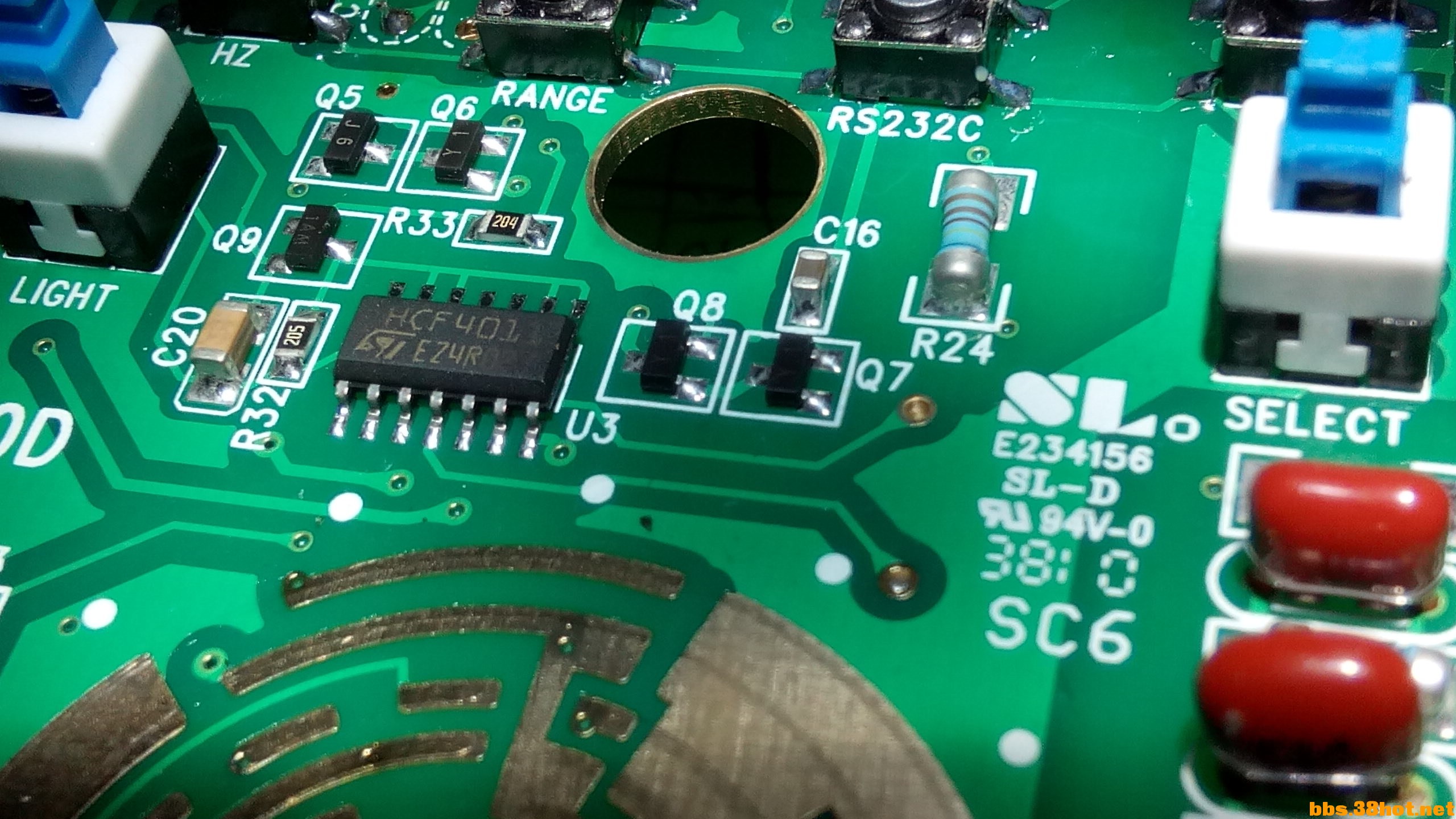

没啥好修的了要么去买芯片,极大可能两个芯片挂了:U1/ES51972Q和U3/4011

按论坛方法,接3V可以显示的呀,应该是那个部位的坏了

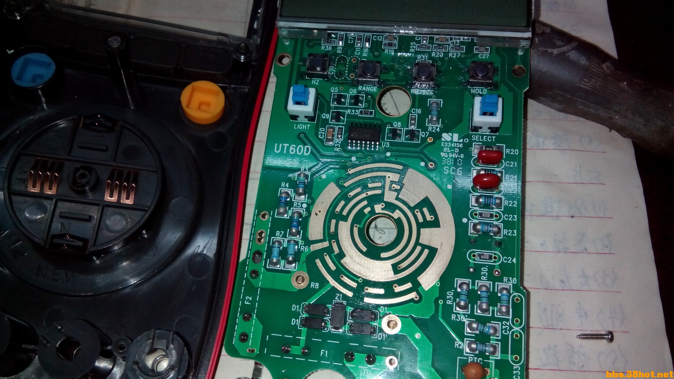

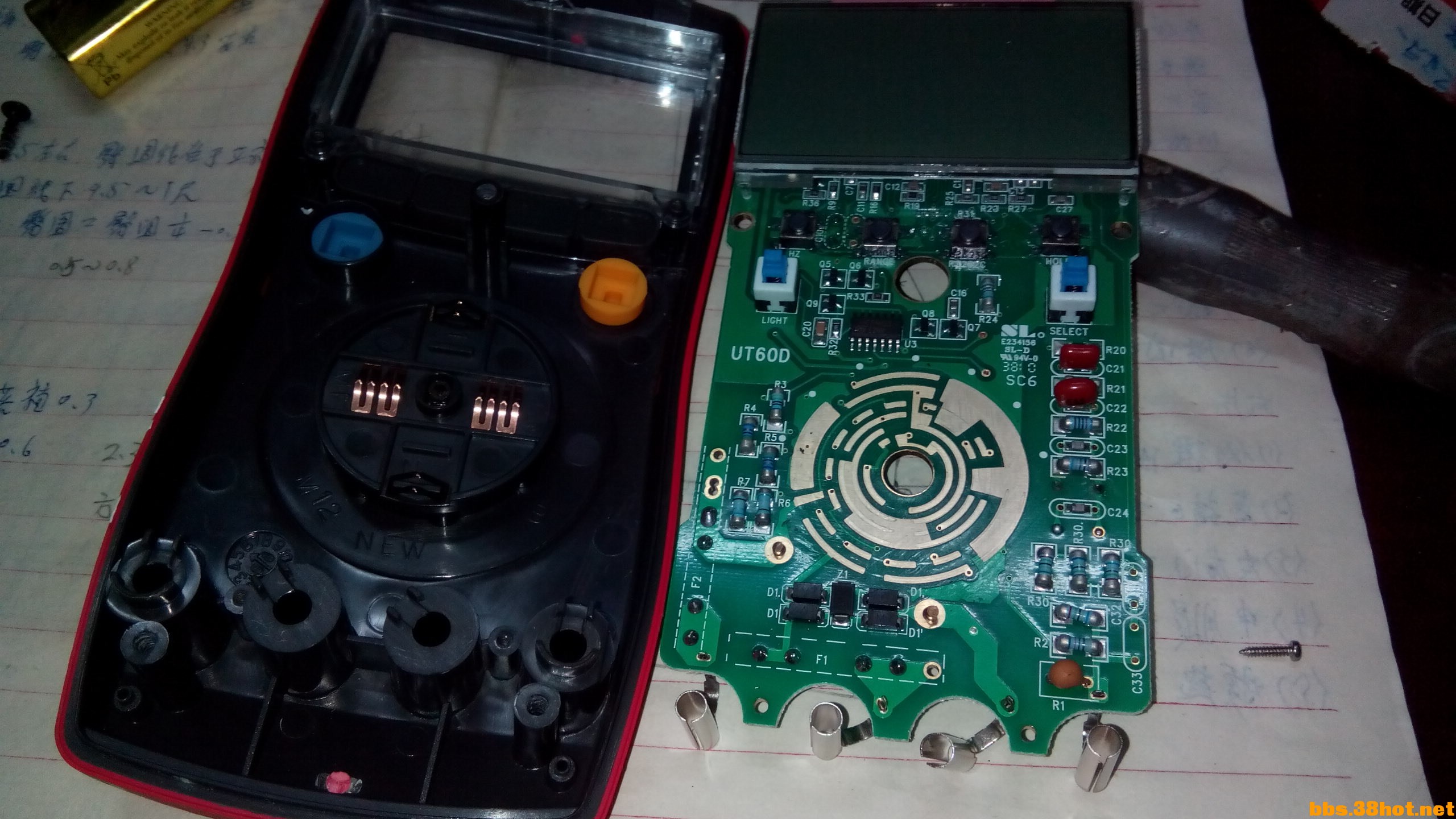

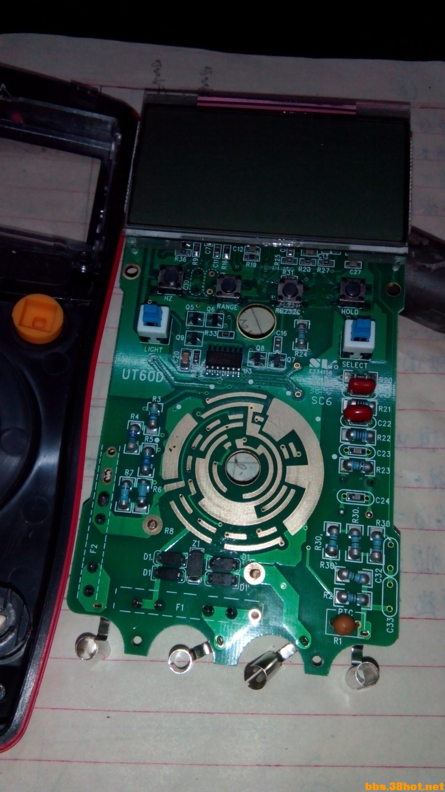

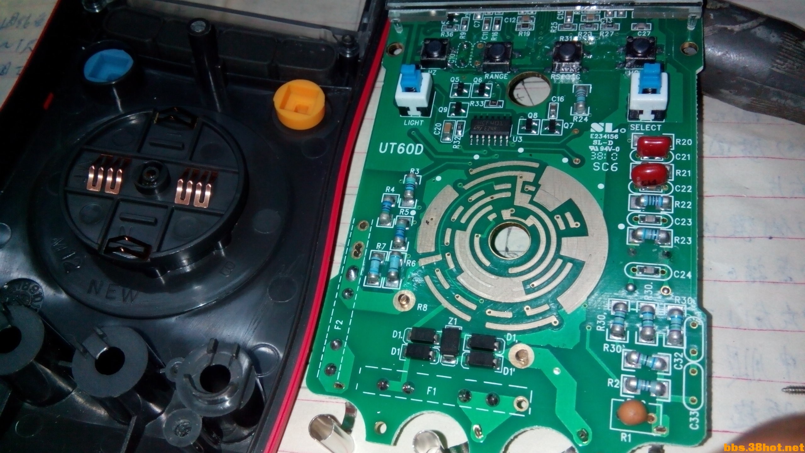

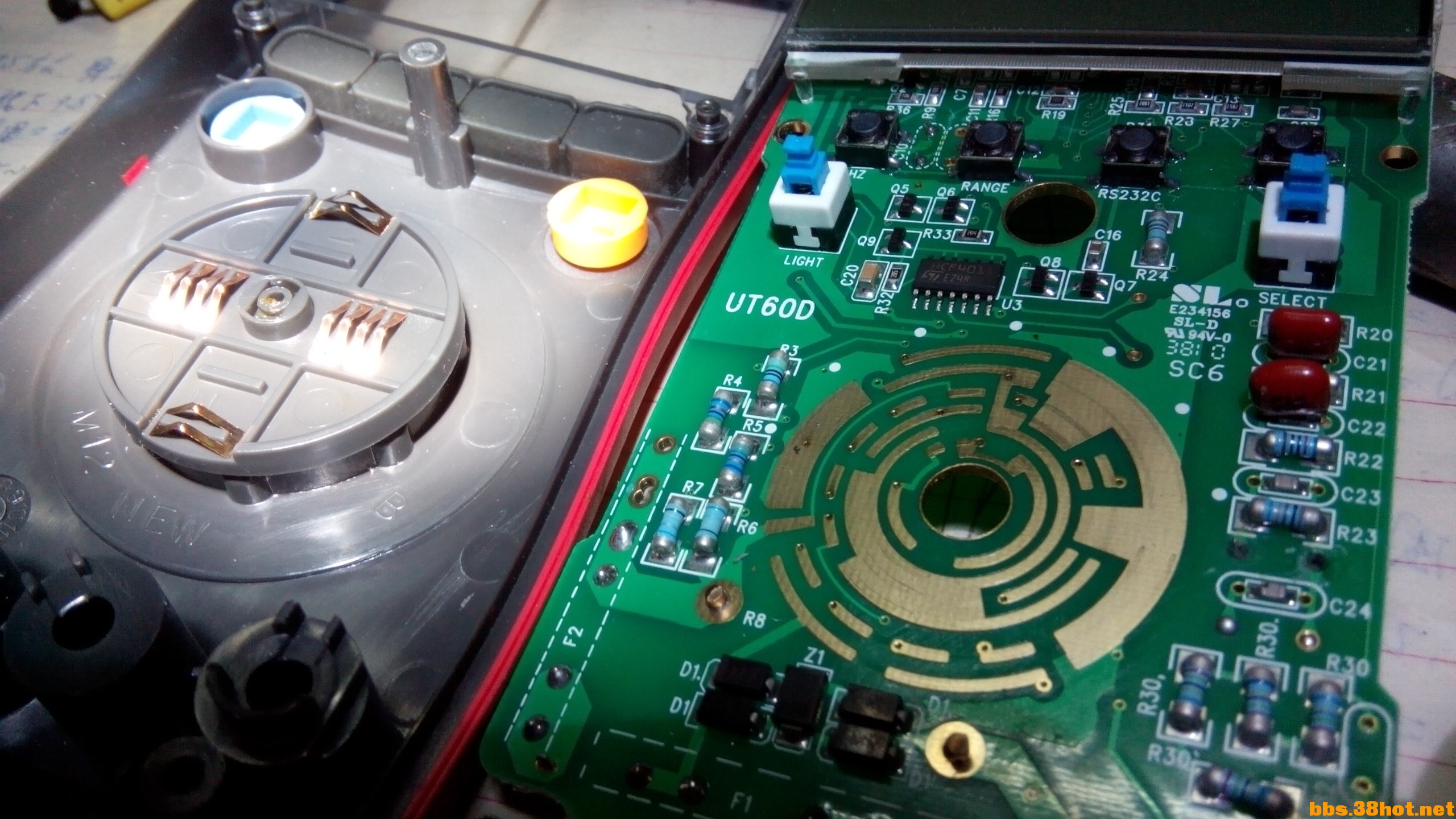

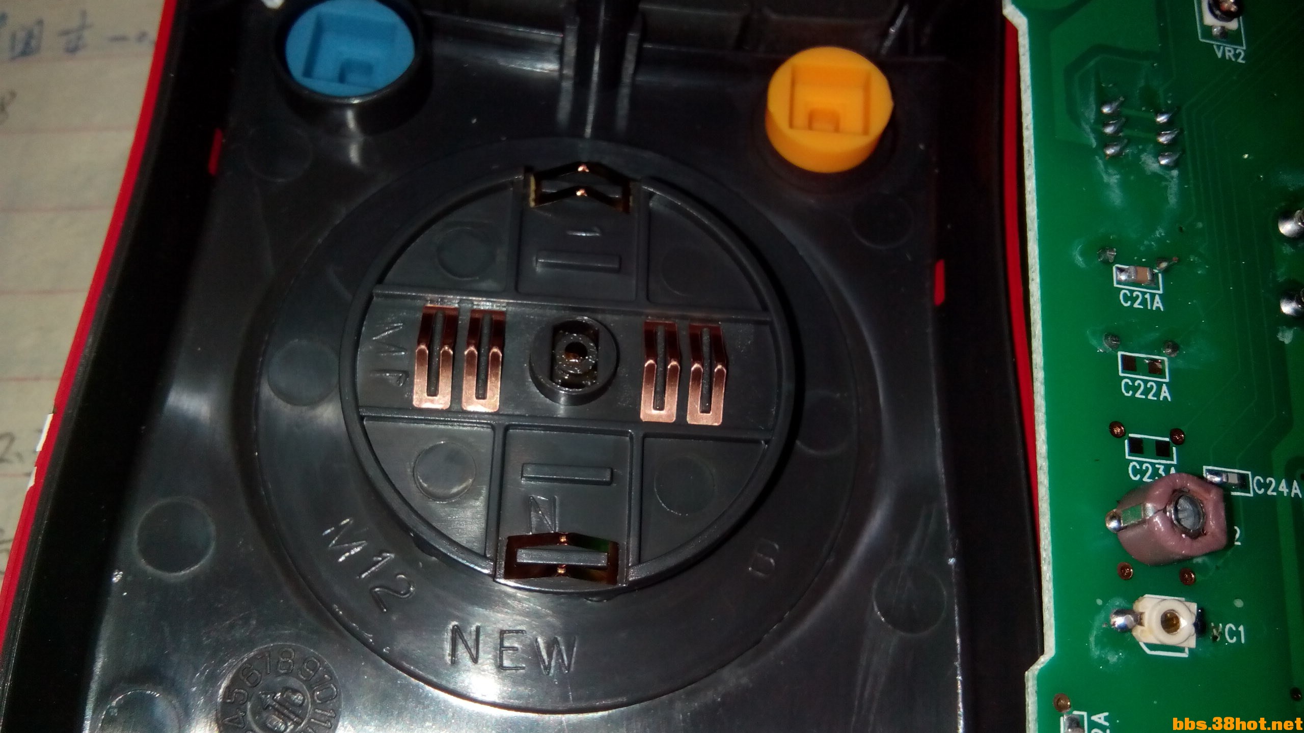

有档位弹片的照片吗 位置乱了 也想不起来用几个弹片了
 楼主| 发表于 2015-10-6 17:33:56 | 显示全部楼层
我看看,等会呀,搞好了发图片给您
发表于 2015-10-6 17:36:42 | 显示全部楼层
官修2 发表于 2015-10-6 17:33
我看看,等会呀,搞好了发图片给您
谢谢了 朋友
 楼主| 发表于 2015-10-6 18:54:14 | 显示全部楼层
不客气,图来了
