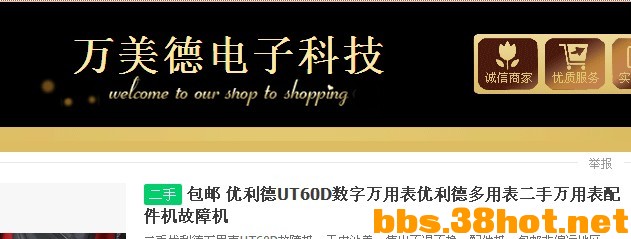

我相信很多坛友都买了 ut60d故障机吧,也就是这家的货
 楼主| 发表于 2015-9-1 18:45:11 | 显示全部楼层

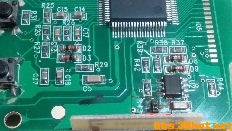

我卖了2个都修好了,都是q1和u2坏了
 楼主| 发表于 2015-9-1 18:47:48 | 显示全部楼层

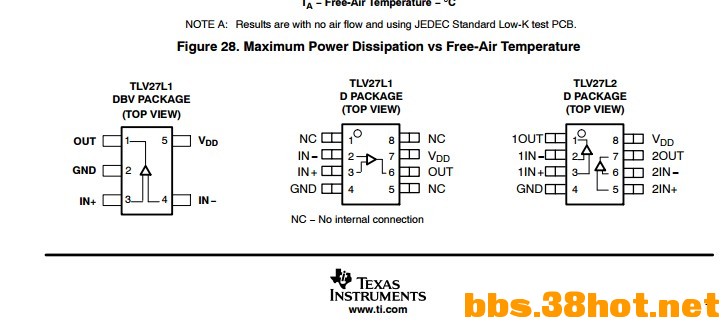

u2的型号是27l2 双运算放大器
 楼主| 发表于 2015-9-1 18:49:17 | 显示全部楼层

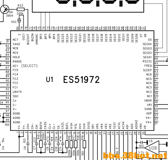

这个是ut60d的电路图,供大家参考
UT60D电原理图.pdf
137.99 KB, 下载次数: 400

欢迎大家畅所欲言,
ES51972.pdf
926.05 KB, 下载次数: 352

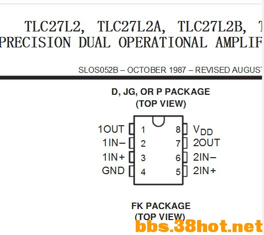

各位老师;不知道27L2能不能用LM358代用。27L2不好找啊。
发表于 2015-9-1 21:58:57 | 显示全部楼层
wangjunzheng,请赐教啊,官2哥最有发言权了
发表于 2015-9-1 23:23:06 | 显示全部楼层
都是一样的双运放  只是那个电流低点 就是那个费电点  电池表都考虑这个问题的  不行你用一个AD8269这个不错   其实都是2运放 都可以替代 就是同样的电池那个使用久点 就这点区别

我的换了Q1能开机显示,也能切换档位,电压档几乎无法测量,读数偏差的厉害。电阻档误差稍微强一点
 楼主| 发表于 2015-9-2 21:16:35 | 显示全部楼层
军军2014 发表于 2015-9-2 21:13
我的换了Q1能开机显示,也能切换档位,电压档几乎无法测量,读数偏差的厉害。电阻档误差稍微强一点{:142_37 ...
问题应该不大,会不会27l2也坏了

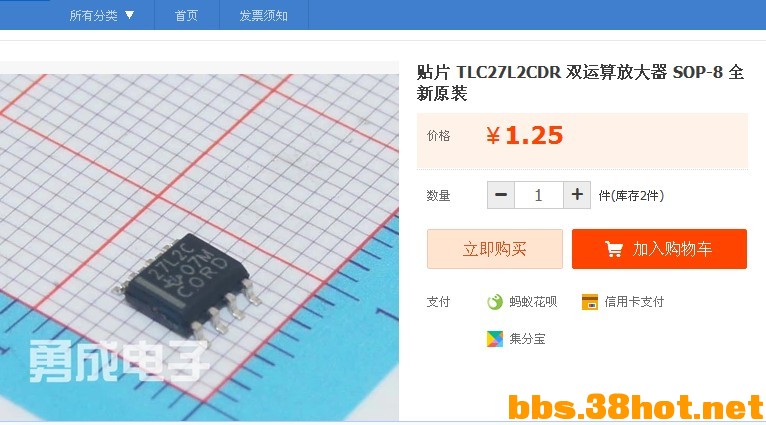

我的Q1、U2没有明显的烧毁,手头一时没有可供换的零件,现在开机电流在0.05A,无显示,大师,估计是什么原 ...
q1的代换型号很多呀,u2淘宝里一大把,都不贵的,
