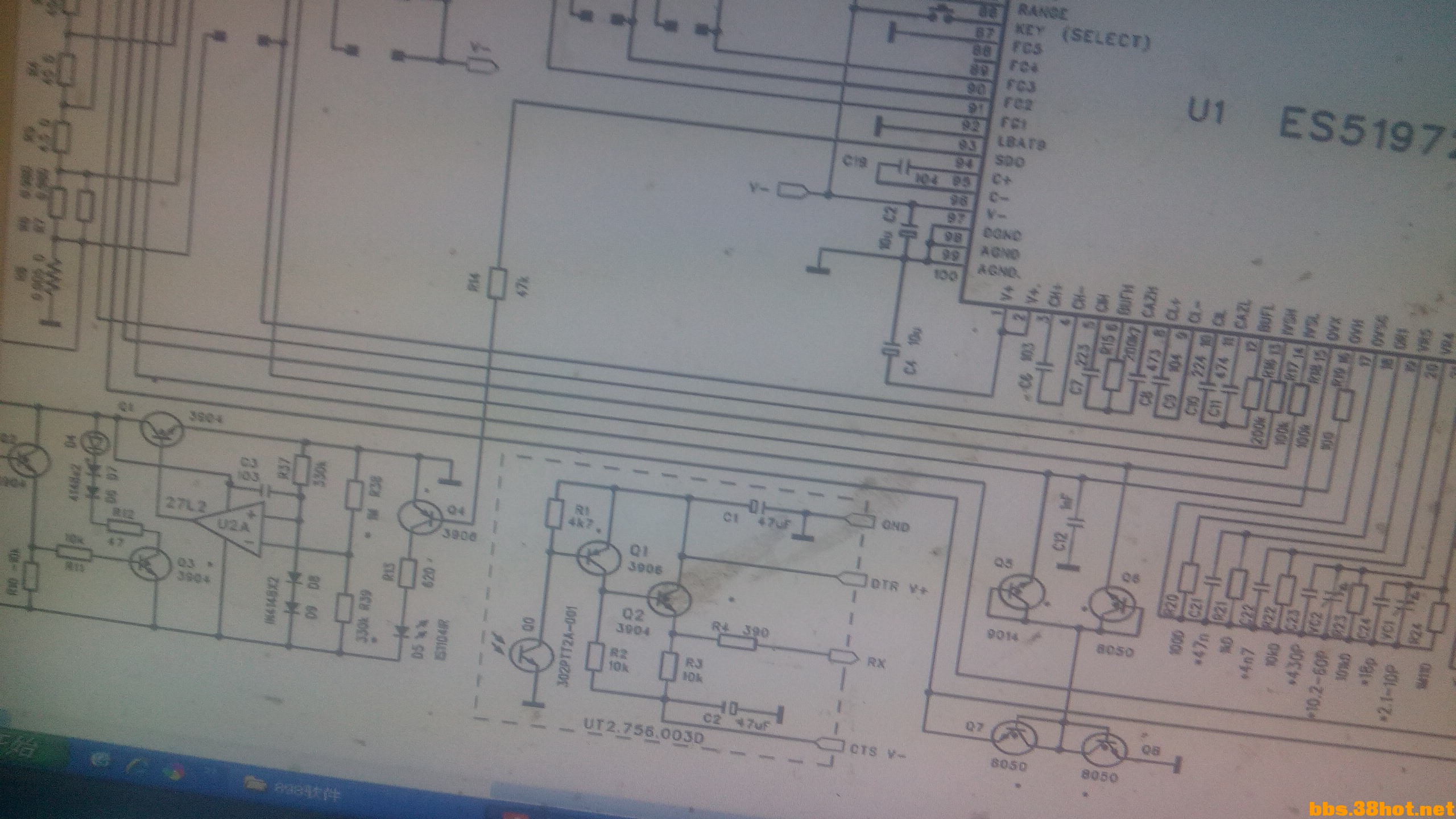

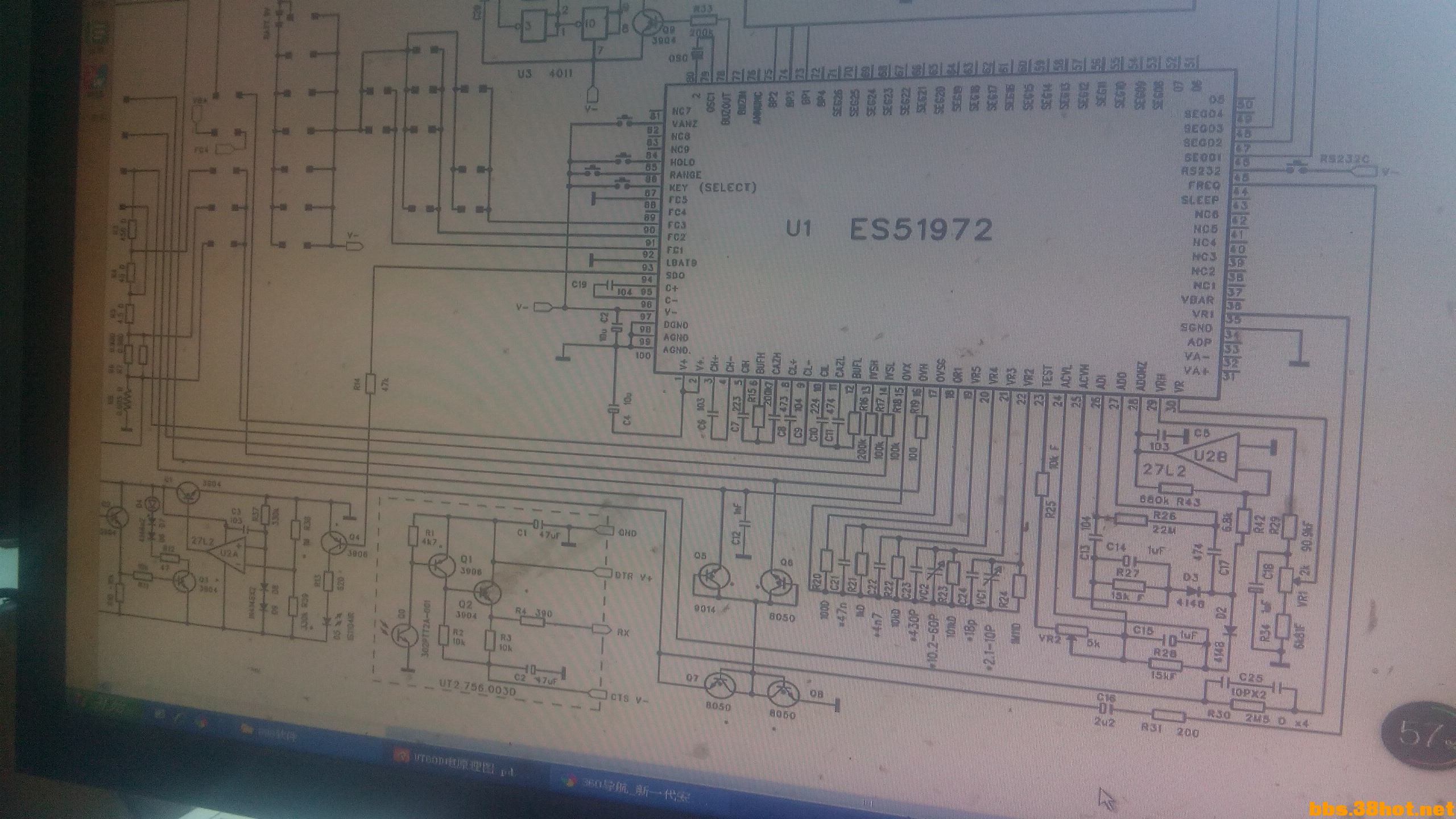

功能图。es51972q
发表于 2015-9-5 10:01:27 | 显示全部楼层
楼主高手。下载了电路图,但是没看明白,U2在电路中的作用是什么?Q1为什么爱坏呢,是不是功率偏小了?
 楼主| 发表于 2015-9-5 10:05:31 | 显示全部楼层
zg这个您应该可以看懂吗

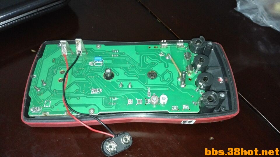

发表于 2015-9-7 13:21:33 | 显示全部楼层
我也买了两块,其中一块Q1和U2都击穿。Q1用同样1AM更换,U2用LM358代换,能开机,不过显示自动跳过几屏后关机。无法使用。是不是27L2C不能用LM358代换,还是U1也坏了。

我的Q1和U2都更换后还是短路烧Q1,是不是主芯片坏了?还有我还没弄清楚电源的正负极,我图上连的正负极是否正确?
 楼主| 发表于 2015-9-8 01:35:42 | 显示全部楼层
qianfeng0519 发表于 2015-9-7 20:34
我的Q1和U2都更换后还是短路烧Q1,是不是主芯片坏了?还有我还没弄清楚电源的正负极,我图上连的正负极是否 ...
翻了,电池反了,

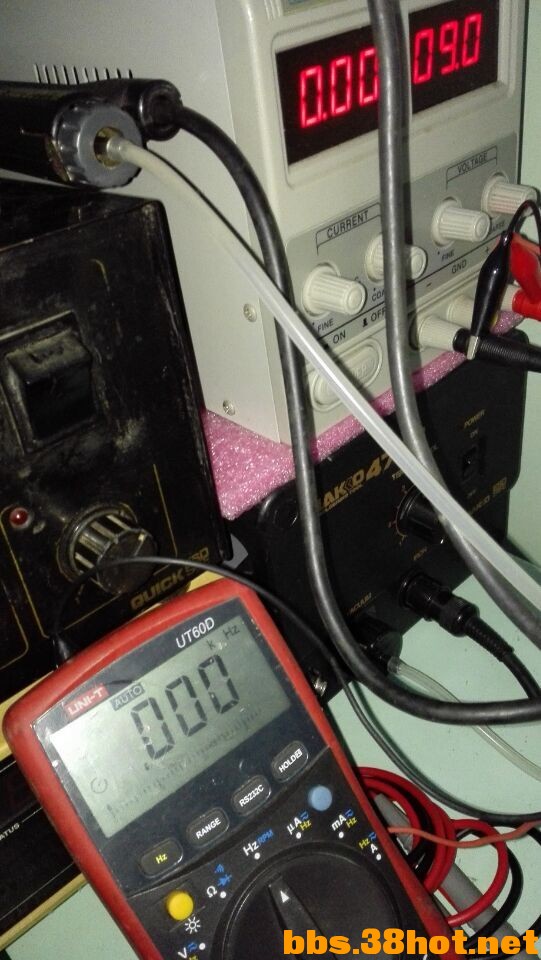

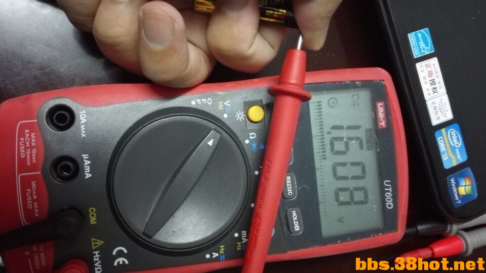

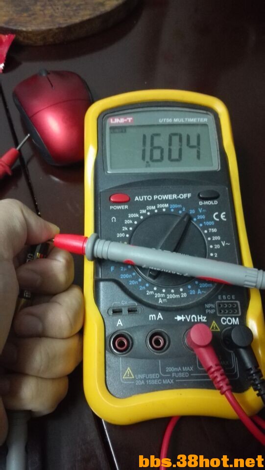

发表于 2015-9-8 21:27:21 | 显示全部楼层
官修2 发表于 2015-9-8 13:33
必须9v,最低要6V,电池接反芯片已经烧了,
还好没有烧掉,实际上已经修好了,只是我粗心,没把那个最上面的螺丝拧上,今天我用手按住了这下有显示出来了,是工作电流实在是太低了我的两位表没测出来而已,差点错杀了ES51972。看图,格挡都可以测试了,精度还可以。
一节7号电池的电压
一节7号电池的电压
可调电源看不出工作电流
可调电源看不出工作电流
可调电源看不出工作电流
可调电源看不出工作电流
与UT56对比
与UT56对比
 楼主| 发表于 2015-9-9 05:57:04 | 显示全部楼层
万用表耗电都很低的,想测量万用表的耗电电流只能用毫安档测量,电源反应不出,好电源可能会反应过来的,

这个表如果没有Q1和U2替换时,可以用3伏的电源,正极接表笔COM口,负极接电池弹片的负极,然后开机,如果可以正常开机显示并使用,那就是运气不错小问题,如果不能用那基本能判定ES51972挂了!
两个可调电阻顶部的是直流电压校准,靠中间的是交流电压校准!
我觉得这个表也可尝试用3V电池供电,我试过直流电压档和电阻档正常,其它的没试!

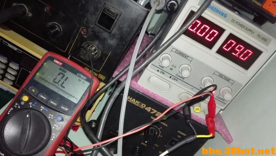

发表于 2015-9-9 20:59:35 | 显示全部楼层
我的这个换了Q1和U2,电压和电流档都报警,所有的档都无法测量,显示0L,所有的电阻、三极管都测量了,难道是大块IC 坏了?
发表于 2015-9-9 21:16:32 | 显示全部楼层
红叶家电维修 发表于 2015-9-9 20:59
我的这个换了Q1和U2,电压和电流档都报警,所有的档都无法测量,显示0L,所有的电阻、三极管都测量了,难道 ...
应该是坏了

发表于 2015-9-10 08:20:47 | 显示全部楼层
官修2 发表于 2015-9-9 21:21
咋不用,大师的这个方法呀,这个表如果没有Q1和U2替换时,可以用3伏的电源,正极接表笔COM口,负极接电池 ...
Q1换的新的,U2用LM358换的,后来用那个好的27L2拆下来换上去故障还是一样。
