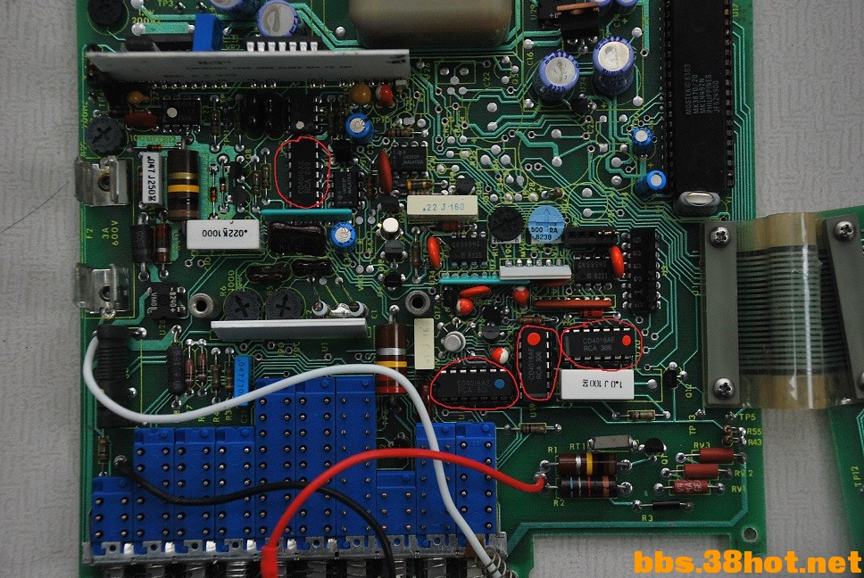

         FLUKE8050A是一款相对较老的LCD数字显示四位半万用台表,虽然出生较早,但它的精度、线性和稳定性还是被诸多坛友所认可、喜爱。人有少壮衰老,机器亦然,在工作N十年后,其各种毛病便钻了出来。其最常见的故障是  一:数字乱跳、各档位只能显示最高位1二:液晶漏液、缺划等;
先说说故障一:各档最大溢出显示1,数字乱跳:

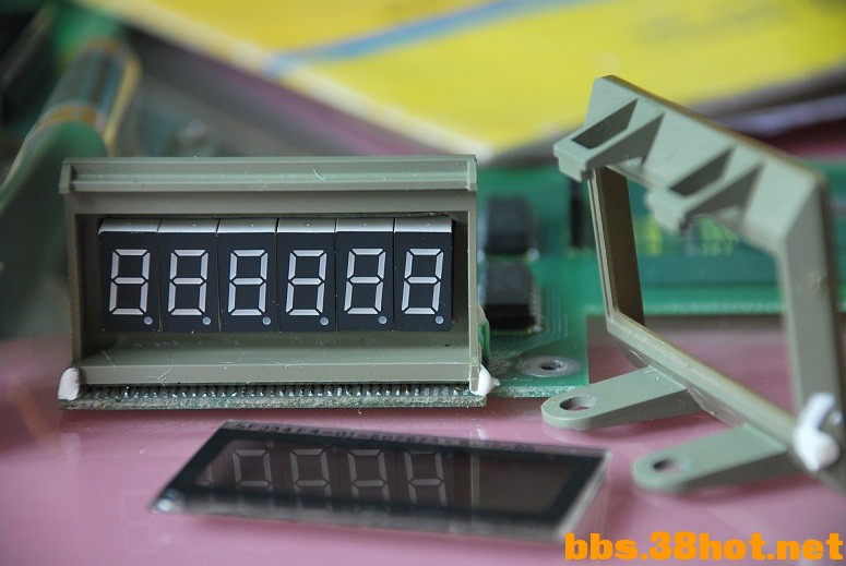

见图:
    拆开电路板我们可以看见主电路板上有三个点着颜色的集成块,其下面装有插座,看电路图板上共有四块CD4016(模拟开关),而其中一块未点色,也未装插座,还有一个大U3870也装有插座,这为我们维修提供了方便。大U3870因为管脚众多拆卸不易还易损电路板而设置了插座。好理解。为什么四块CD4016只设了三块插座,疑问?不多说,懒人修机,先找好下手的做,大U3870网查了一下,价格不菲暂不动,CD4016却很便宜易得,就先欺负它吧。关断电源,三个有插座的4016做好位置标记(防止回插时错了位置),拔下三个U,换上新CD4016,急不可耐插上电源,开机——妥了。赶紧开膛另一台数字乱跳的,如法炮制——妥了。总结分析:三个有色的CD4016系控制公共通道的模拟开关,开关动作相对频繁,年久易损,而另一未点颜色的CD4016(交流档)实际使用相对较少而故障率低,故不设插座。在我维修的二十余台8050A中,除了显示问题,几乎都是这三个U惹的祸。可见FLUKE在对电路元件的配置设计人性化真是非常到位、用心良苦,你不得不服。大U3870倒是很少出毛病,至少我还未遇到。曾疑一台是大U出问题,花了30大洋淘回来,插上一试——无效——最后查是出其他毛病所致,再回查购来的大U——坏的——郁闷啊...........

我也来说说我的老表8050A!古障是开机显示000然后没反应〈在v档〉切到电阻档显示---也是没反应!拆机检查大片电压供电正常晶振没波形换-支晶振开机又正常了!可好景不长,几天后故障重现!晕啦!又拆看到前者用排电线22根焊接的主板与显示驱动板连接线,焊接工艺特差,拆下主板这端的压线塑料条看到焊接的惨不忍睹!部分线毛都互相短路了!处理好上锡重新焊上开机一切正常了!

       连接显示板的原装排线新线两端压线应该还是很好的,塑胶排线N十多年后必定硬化脱落,禁不起几次反复折腾,所以最好的办法,就是找一线间距相近的软排线(比如电脑3.5寸硬盘并口线)将两电路板端口焊接起来,一劳永逸。

这些模拟开关当年是经过筛选的,所以有不同的颜色标示。换新后,会导致AD零点漂移。我去年,换了好几套,最后还把运放换了,才调好AD的零点。

这些模拟开关当年是经过筛选的,所以有不同的颜色标示。换新后,会导致AD零点漂移。我去年,换了好几套,最 ...
            带色的块子换新后会因为元件参数的离散性差别而导致测试参数发生少许变化,这个可以在重新校准后纠正过来,我换过的N台表还未见零漂发生什么变化(也许我没发现),只是测试精度发生些误差,校准后就好了,输入端口开路短路基本都能回零(交直流电压开路时200MV  2MV档不能回零的),只是想提醒一点:就是装上新块子校准后不能随便变换三只U的位置,变换后又得重新校准。

  常见故障二:液晶漏液,缺笔划。
   液晶漏液那确实是回天乏术了,唯一的办法是换屏,要找到同样的屏——难,只好LED代换了,前面已有相关文章介绍,这里不累述了。至于缺笔画,那更简单了,拆下屏查查导电橡胶是否接触好,屏引出导电膜有否断裂(放大镜查),查U10-U16相应输出脚输出电平是否相应变化..........这几个U的损坏率也挺高。
 楼主| 发表于 2015-7-15 17:31:01 | 显示全部楼层
      记住原则:用来驱动LED时,各笔画的驱动电流要控制得越小越好,以不影响观察为好,这点我头实用篇有祥述。

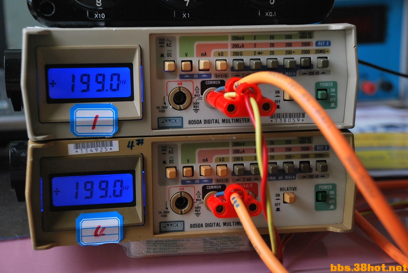

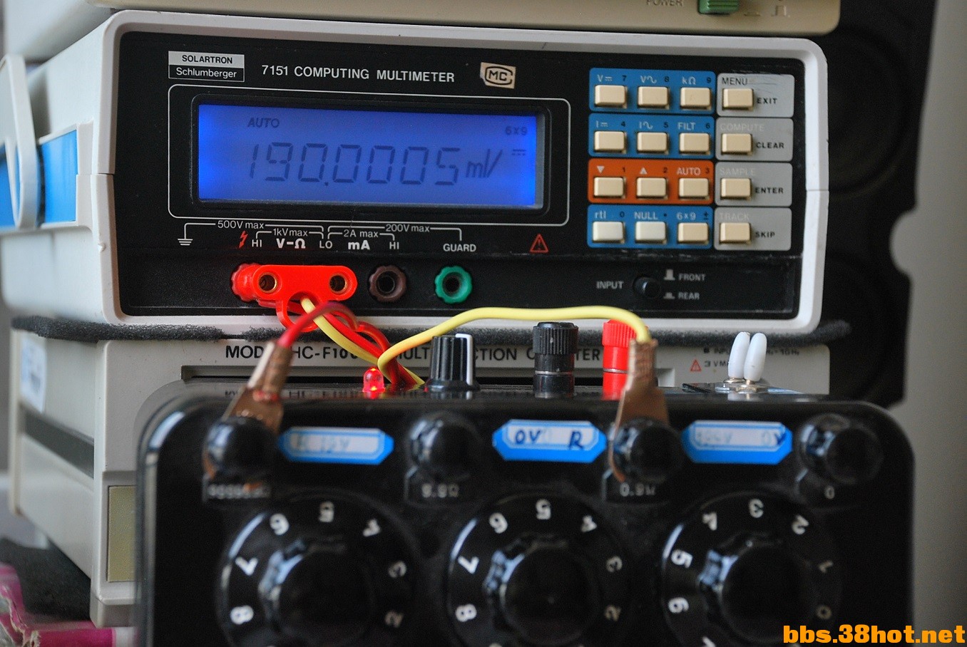

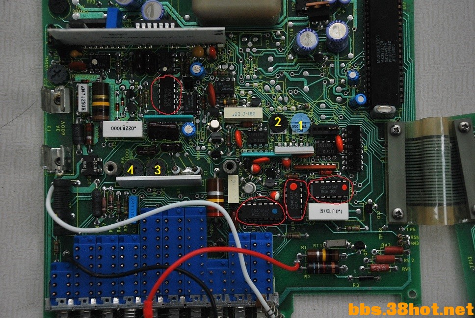

机器维修后恢复正常,其替换元器件因参数的差异而出现测量精度超出正常误差范围,需要重新进行校准。本人自制一直流电压可调基准,对付这四位半的表子还是游刃有余。闲话少说,开始吧。
见图: DSC_6298.JPG
 楼主| 发表于 2015-7-16 13:45:32 | 显示全部楼层

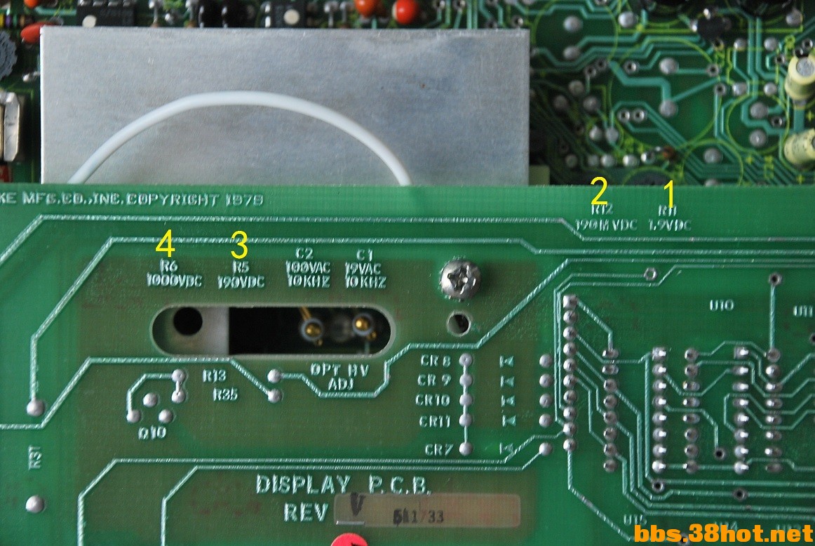

图中所标的1、2、3、4分别是1.9V  190MV  190V   1000V直流电压调整微调电阻,调好这几个钮,也就是说调好直流电压,那么电阻档、直流电流档就基本调好。
 楼主| 发表于 2015-7-16 13:49:53 | 显示全部楼层
其分别先从190MV到1000V按顺序调。
按8050A直流200MV档,
调整2(R12)使显示190MV等于基准电压190MV(用六位半参考)
 楼主| 发表于 2015-7-16 13:58:22 | 显示全部楼层

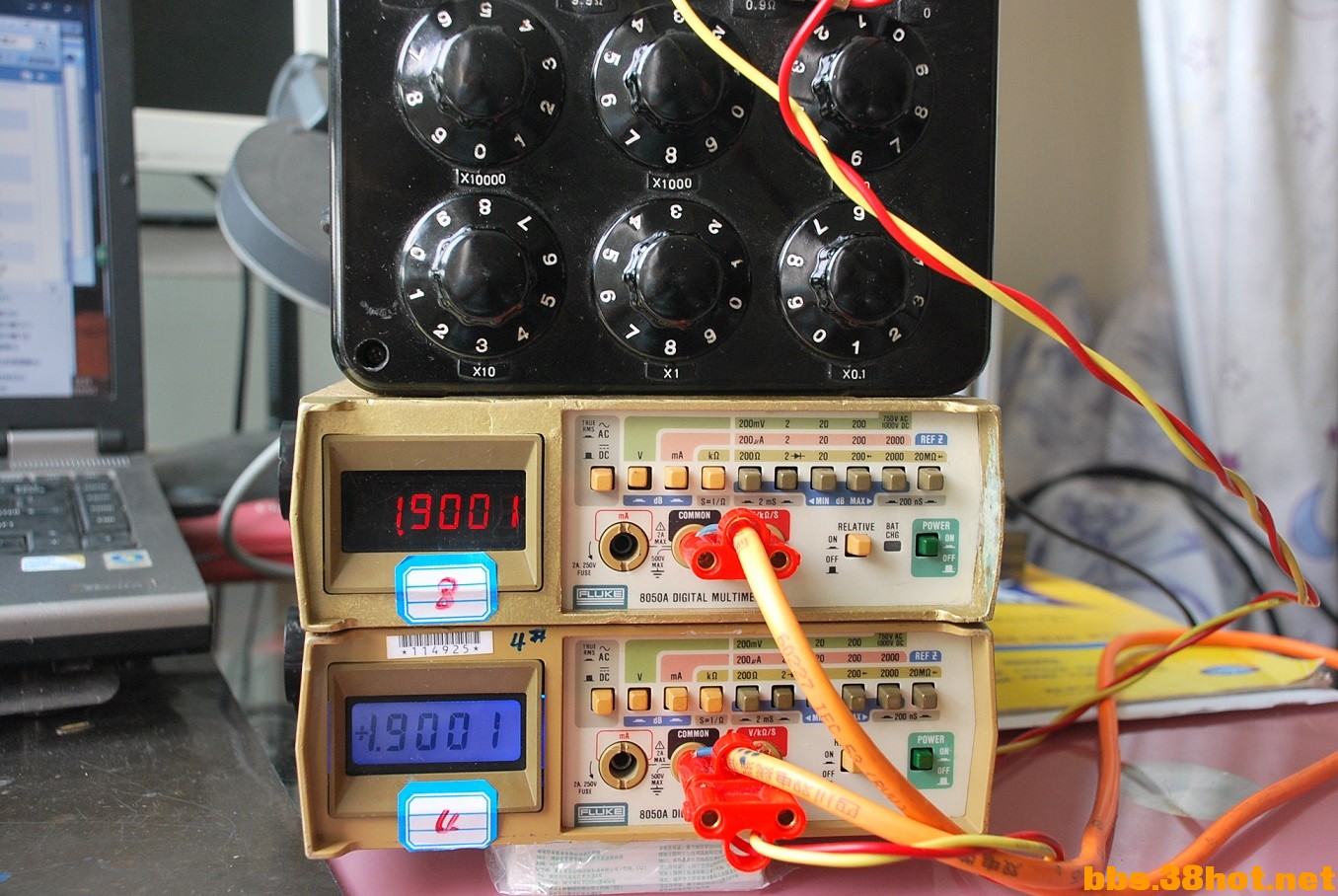

按直流2V档,基准输出参考电压1.9V
调1(R11),使显示等于1.9V
 楼主| 发表于 2015-7-16 14:04:35 | 显示全部楼层

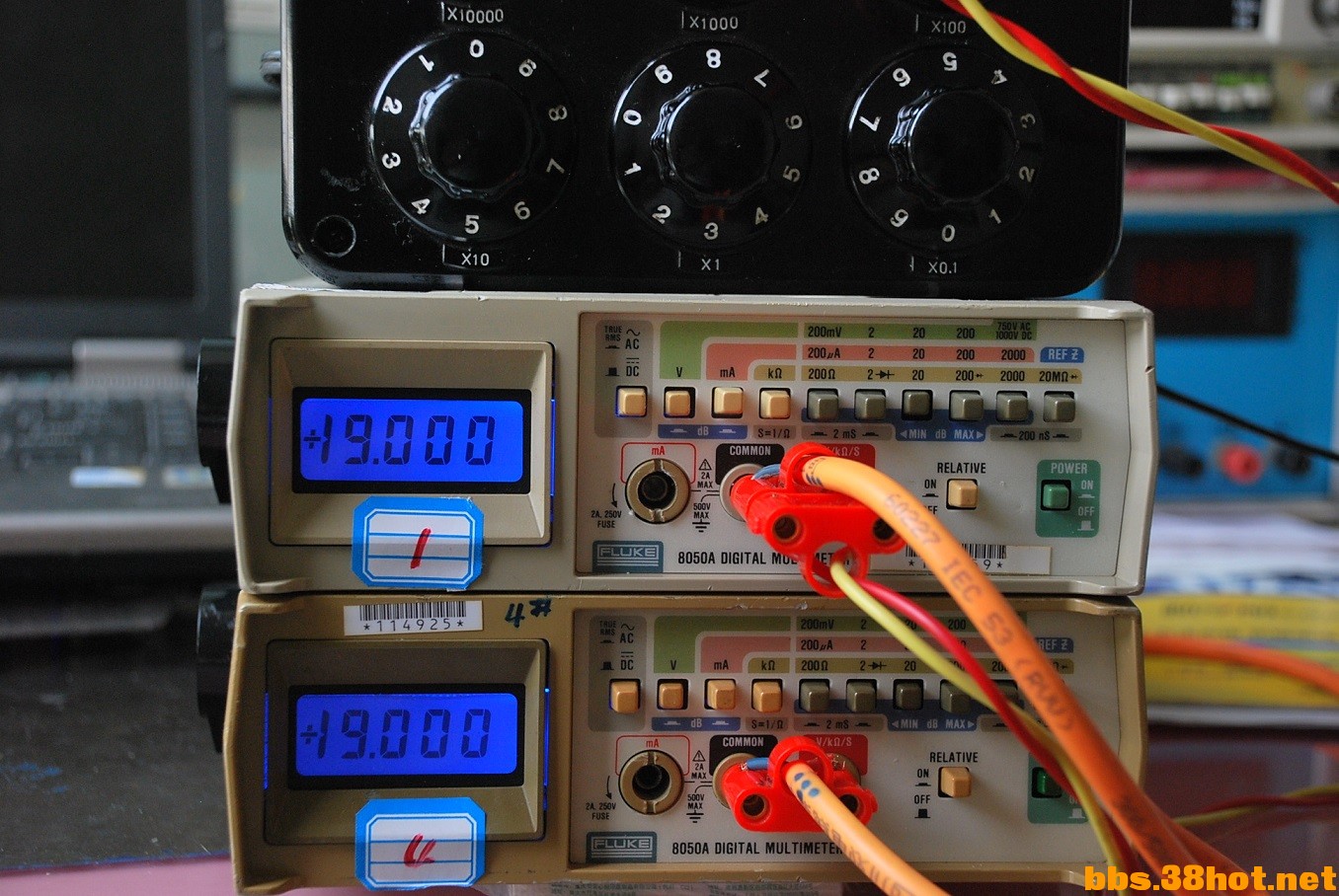

按下8050A 直流20V档,基准输出19V
调整3(R5),使显示19V
 楼主| 发表于 2015-7-16 14:08:55 | 显示全部楼层
按下8050A1000V档,输出参考电压基准199V
调整4(R6),显示等于199V
