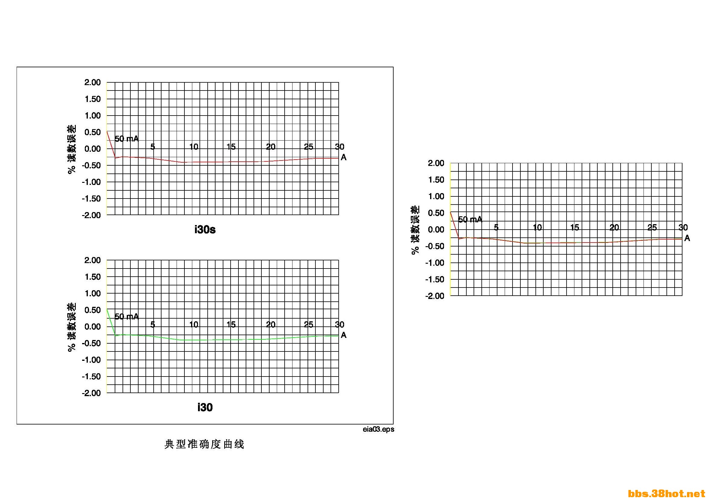

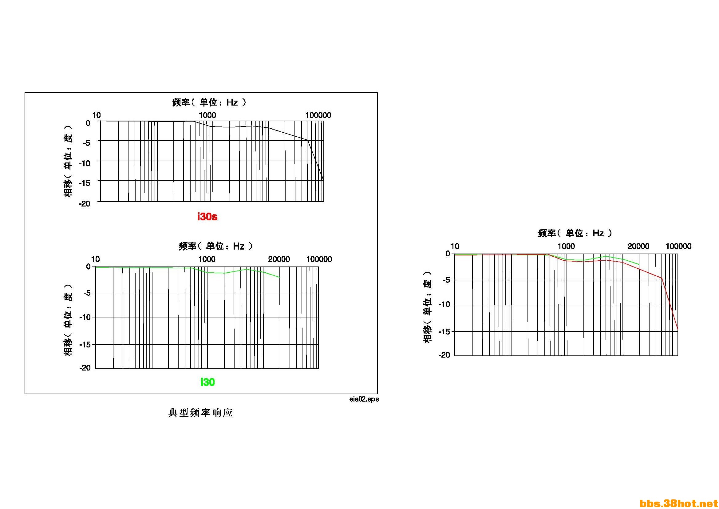

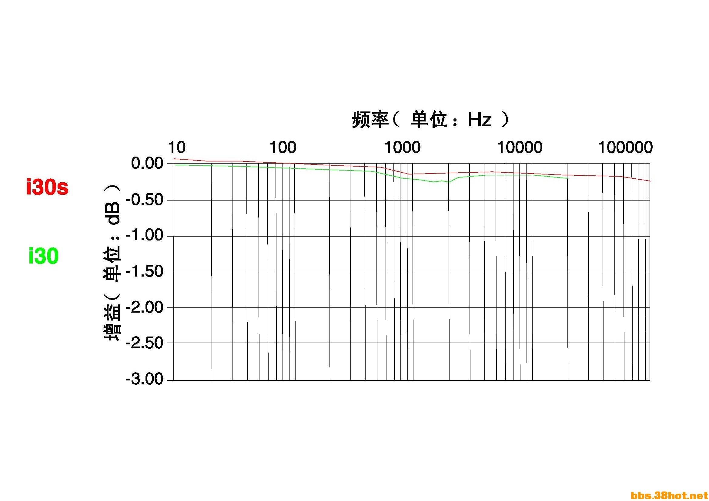

研究了官网给出的频曲线,大家也看看,是不是调校不一样。i30感觉完全可以当i30s用

在某些情况下,i30甚至优于i30s.特别是精度曲线,几乎完全重合。
