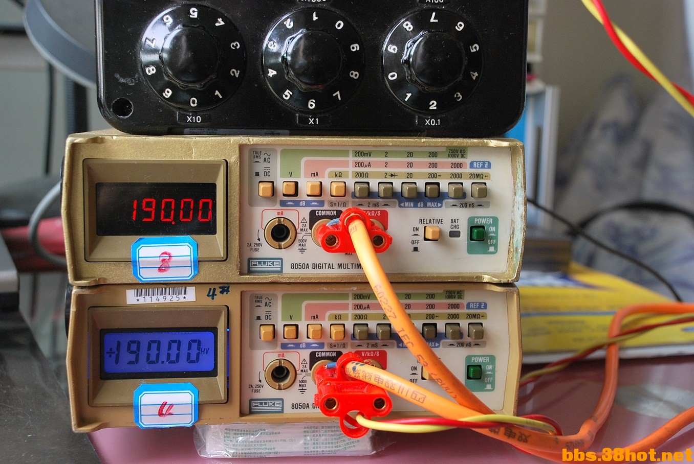

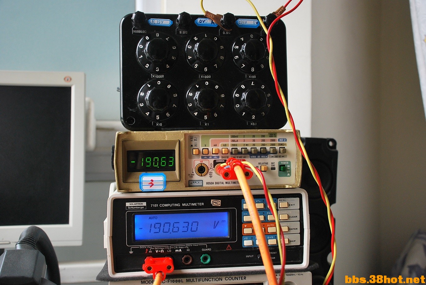

 楼主| 发表于 2015-7-16 14:21:01 | 显示全部楼层
按下8050A 200V直流档
基准输出190V,检查显示是否等于190V
如有偏差,再按顺序重复上面的步奏,直到误差最小止。
 楼主| 发表于 2015-7-16 14:25:41 | 显示全部楼层
       检查各档测量显示是否符合基准输出的参考电压,如果有超差,再重复进行按顺序调整,不可乱调,4个R调整会相互影响,所以要反复耐心调整,才会达到理想值。

 楼主| 发表于 2015-7-16 16:25:39 | 显示全部楼层
因为我手头没有1000V直流基准,只好用199V校准1000V档,又因电路没有专设19V档的调整R,而20V档又常用,故用调整R5(190V)校准20V档,使得20V附近的精度最好。

发表于 2015-7-19 23:40:55 | 显示全部楼层
先校准2v档,再校准其他档位是否更好些。因为2v是基准档吗。
 楼主| 发表于 2015-7-20 08:42:34 | 显示全部楼层
支持你的观点。
