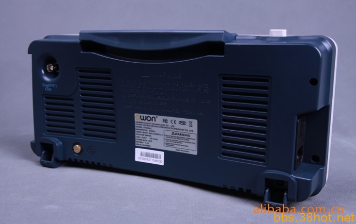

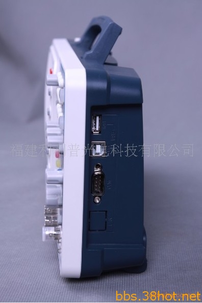

性能介绍
性能介绍
背机设计
背机设计
侧面
侧面
给大家来些图片参考下
订货热线
wuhoo
13959626812
QQ:1019759429
