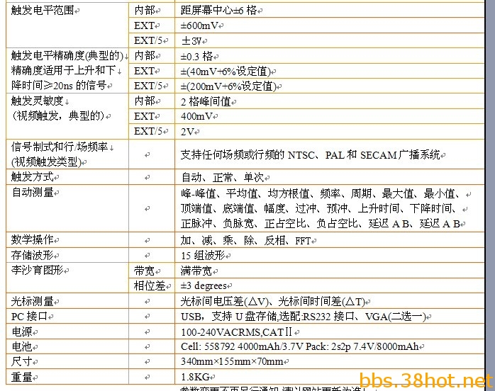

最近有人给我推荐利利普SDS7102这个示波器,我都没听说过这个牌子,就没想要,他给我说了半天,又把详细参数让我看了一下,我看还不错好多参数比普源还要好,比如屏是8寸的真彩屏,存储深度是10M,但是不知道质量如何,有没有人了解呀!价格2000我正好能接受!比普源DS1102E还便宜呢

从指标看,属中档示波器,8位很高了对示波器而言,在最高速率采集时,即使是高档示波器,一般也仅有5至6位。10M存储深度足够了,通常显示一屏幕需几百点,就足够细致了,按1000点一个屏幕计算,10M就是10000屏,太多了,要在这里面找出你需要的那个特定信号也不是件容易的事。所以存储深度不必过份追求。一般观测重复信号时,存储深度无需考虑,只有记录单次复杂信号时才需计算一下,必要时降低采集速度,免得一个过程记录不完整。存储深度很容易核对,以你的为例,最快1G/秒,10M对应0.01秒,就是在扫描最快量程,2ns/div,可以记录0.01s/2ns 个格,等于5百万格。拿个U盘把记录文件(通常是.CSV格式,ExCEL可以打开)烤出来,看一下就一清二楚了。

没用过。从指标看,性价比很高,我觉得可以考虑下手。当然售后服务也应考查一下。
看上去这个示波器有两个优势,电池供电和USB存储,非常方便使用。此外,带视频触发也很不错。

说明书PDF看到了,现在只是不了解它的性能和质量!论坛里说这个牌子的很少,没有参考呀!
