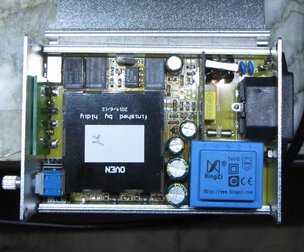

上月搬家装箱放了好久,今天想用拿出来,插电发现没输出了,
终于给自己找到理由开盒研究下,

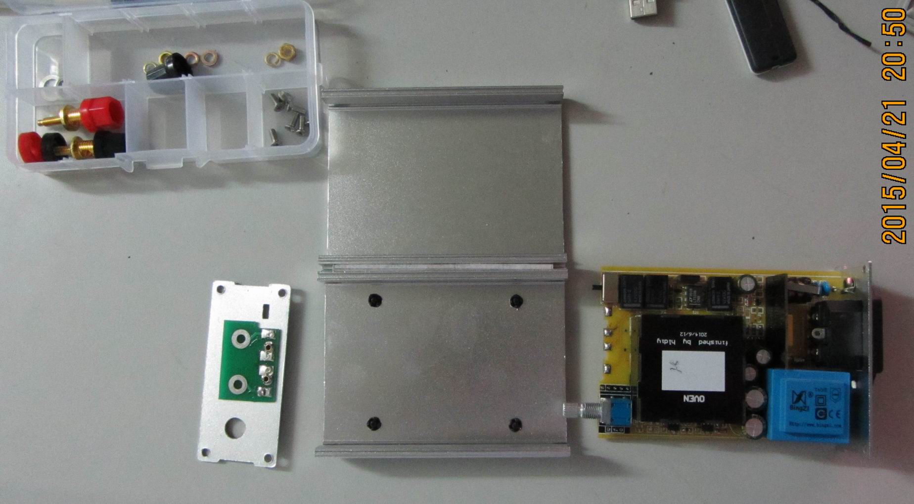

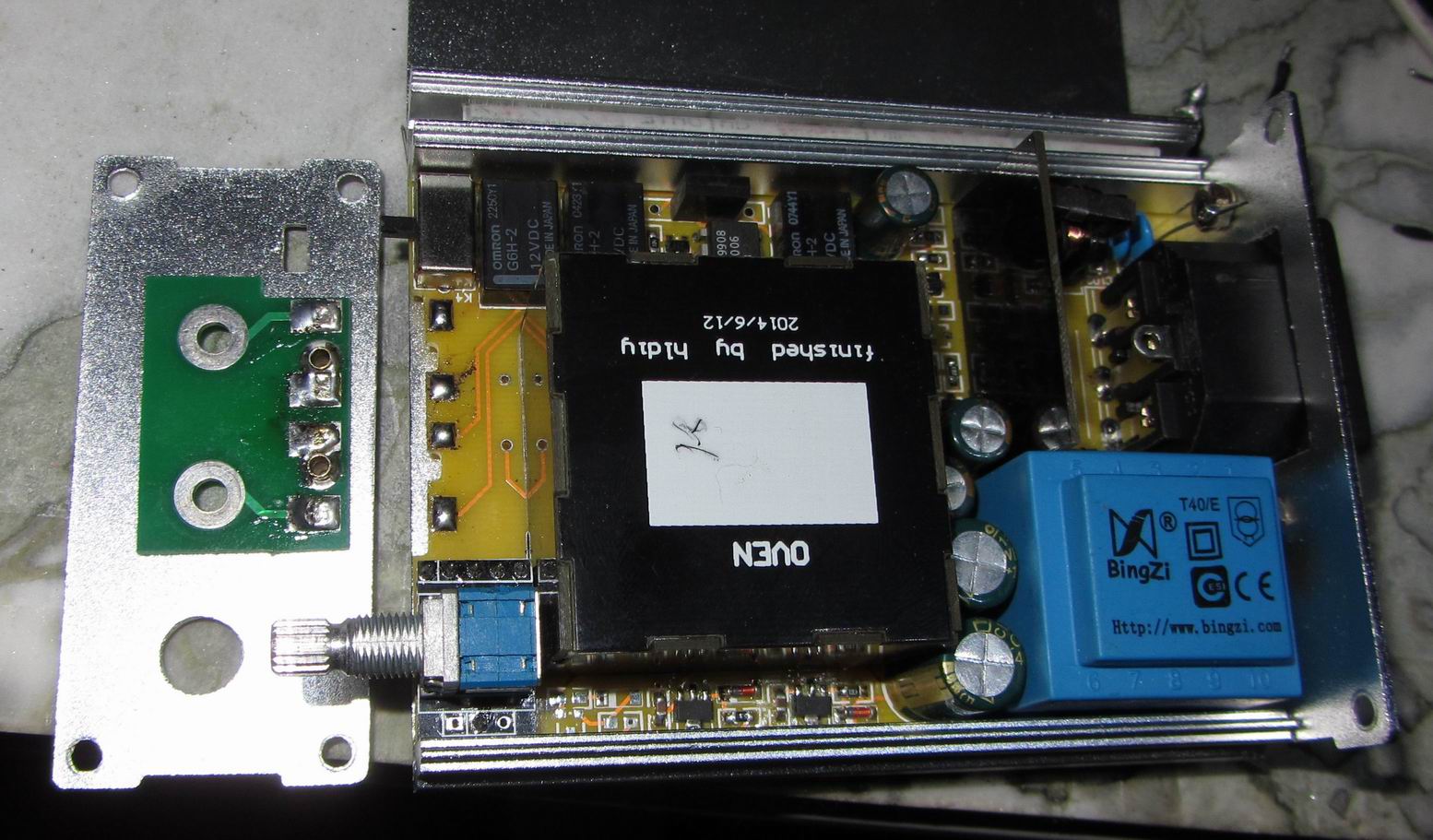

拧下前后螺丝,揭掉上盖,发现PCB与前后壳都焊死了,
得拧掉输出座子和开关帽,然后焊下前面那块绿色PCB才行,
焊下前面板插座小PCB四个焊点,拿掉前盖,
测变压器旁的保险 F1 烧断了,250V 250mA的,
干脆先接成带线保险胶座出来,换保险直接拧开就换了,免得下次万一再烧还要拆麻烦~
或换个自恢复保险的。

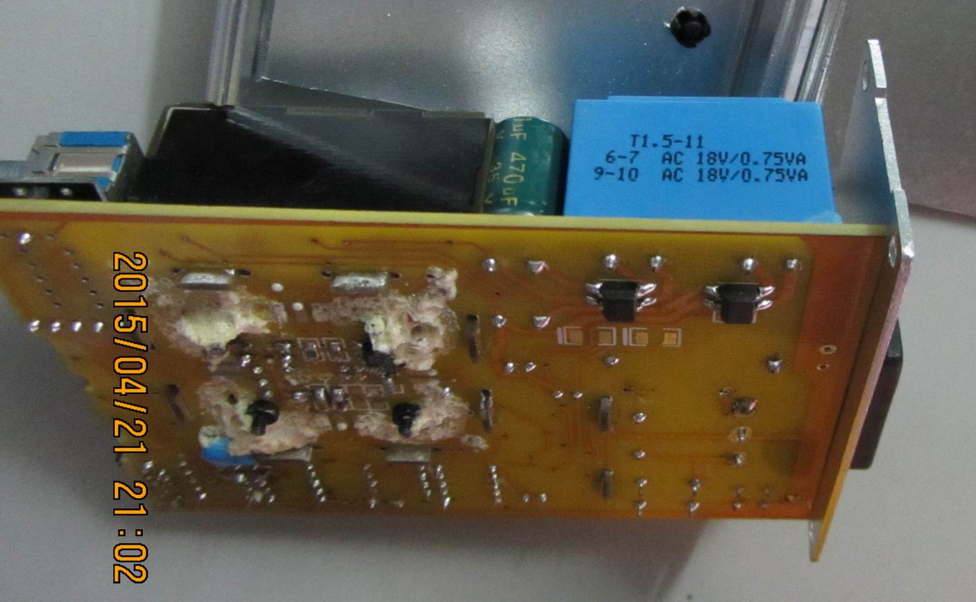

电源部分,变压器次级是双18V的,
考虑要不要引线出来(估计要与内电源做隔离),

 楼主| 发表于 2015-4-21 23:39:34 | 显示全部楼层
关于烧保险的原因,
我平时只偶尔用表测一下值,没有不正常操作,一直很疑惑为什么烧保险。
回想才开盖用表测到基准外壳(与220V操作地相连)是与220V火线、零线都有110V电压,有时手不小心碰到外壳有轻微麻电感,可能家里市电插座没接地或接地不好,
不知道是否过载烧保险的原因?
前一阵我一台3478A台表也是麻电,砰一声巨响把后盖保险烧了~
没研究过这块,
但感觉把市点中点接设备外壳的做法比较坑,无端导致设备外壳带110V电,虽然电流很小对人身没实质危险,
很多象我这种地线没接好的,会时不时麻手、有时还烧机器。
可否市电中点不接外壳,如为屏蔽只把外壳接低压地就行了。

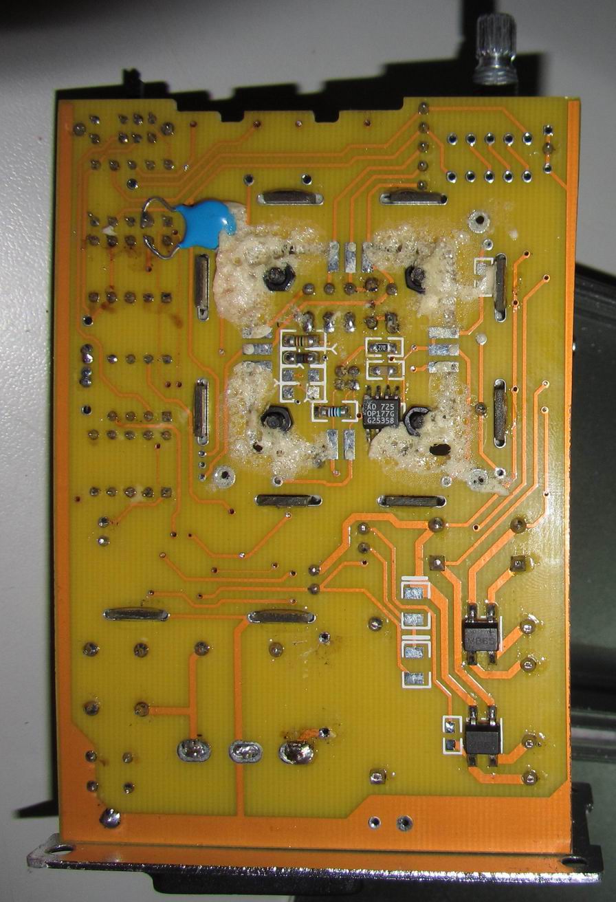

最后一图白花花的四方是什么?
 楼主| 发表于 2015-4-22 02:06:24 | 显示全部楼层
laslmt 发表于 2015-4-22 01:45
最后一图白花花的四方是什么?
是空行,什么都没有。。。。
发表于 2015-4-22 07:38:02 | 显示全部楼层
最后一图白花花的四方是什么?
应该是恒温用保温材料的残留物吧

里边线路板与外壳要隔离了才行,看图三脚插座地线是空着的。
