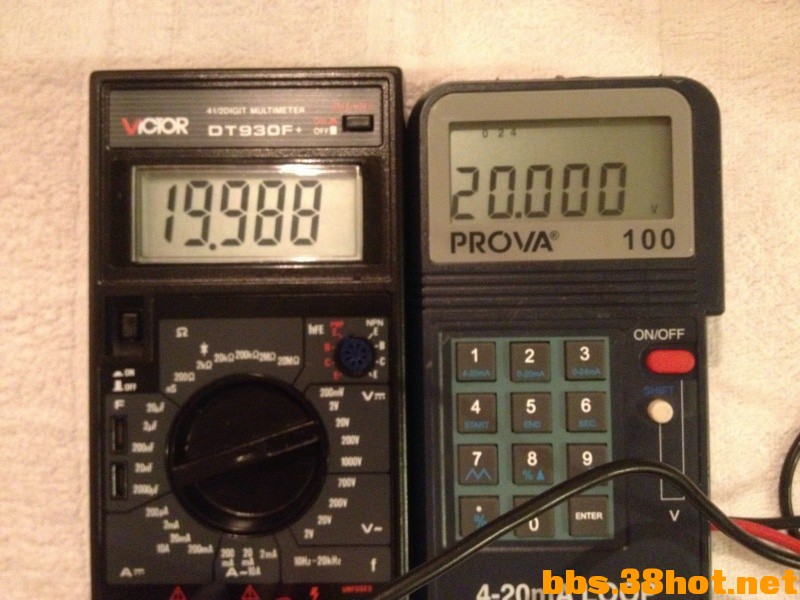

发表于 2015-4-11 23:33:18 | 显示全部楼层
我的表还行,自检基本10000,偶尔跳一下到9999
电压档200mv,不插表笔归零,偶尔跳一个数字,0.01mv
胜利930f+那块200欧档短接0.04。胜利dt1000那个短接0.06。这都是主板飞线后的结果,不知道有什么办法能归零。嘿嘿

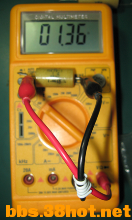

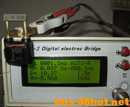

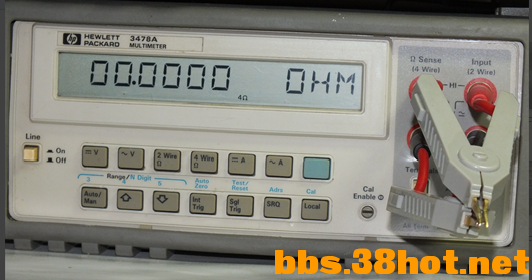

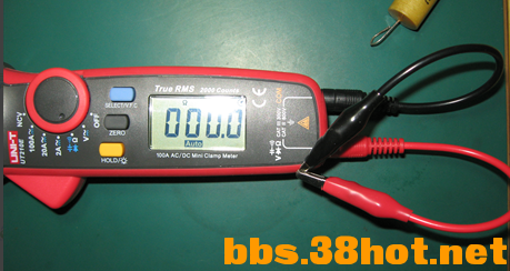

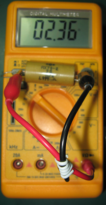

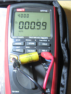

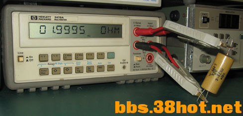

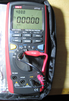

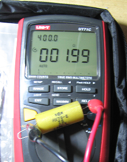

表笔线本身就有电阻的呀,低阻值测量后减去表笔线阻就是了,除非你的表上带有相对值测量,按一下就可以归零了,否则如果直接是零的话,真的测量低电阻时,误差就变大了。
QQ截图20150321120854.png QQ截图20150321120922.png QQ截图20150321120942.png QQ截图20150322075120.png QQ截图20150322075142.png QQ截图20150322075159.png QQ截图20150412074418.png QQ截图20150412074434.png QQ截图20150412074453.png QQ截图20150412075721.png QQ截图20150412070909.png QQ截图20150412070926.png 这两个UT的电阻测量都偏小了点了。台表的四线电阻测量,短路表笔就应该归零了,这是候测量低电阻会更真实可靠了。

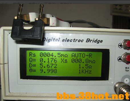

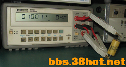

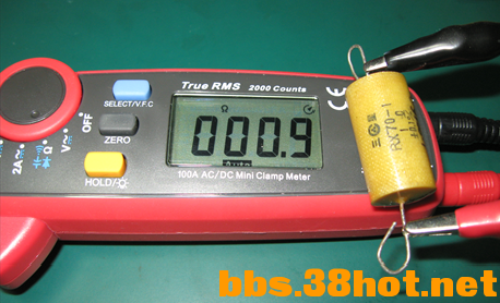

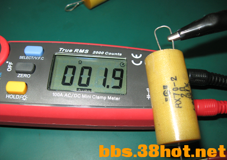

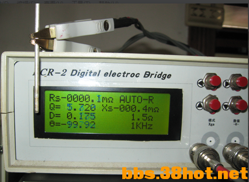

短路插自己D的不一定比成品的差,我用破马的插头自己取音箱上的无氧铜线重新绕织后夹紧用,也不错
这三个图只作为对比,不作为真实测量(精度不一定对)
