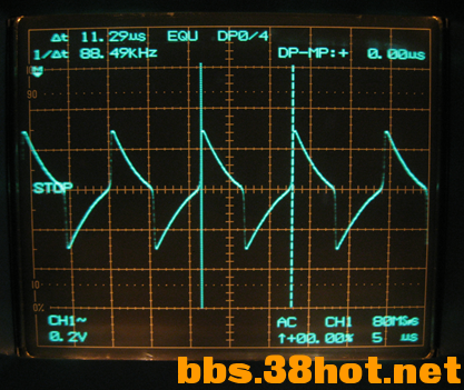

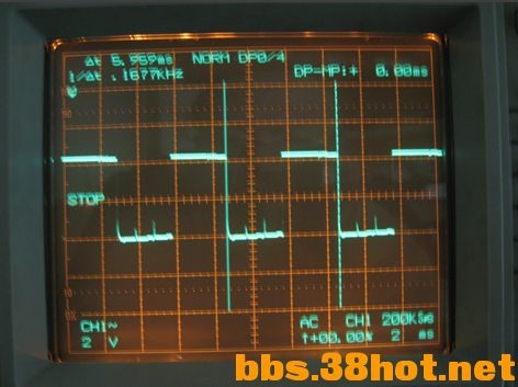

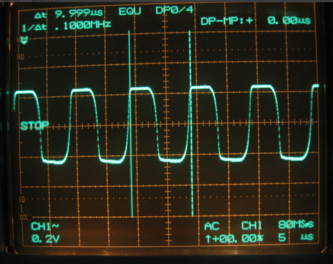

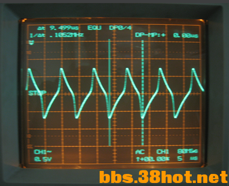

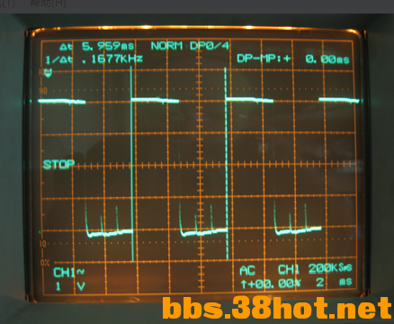

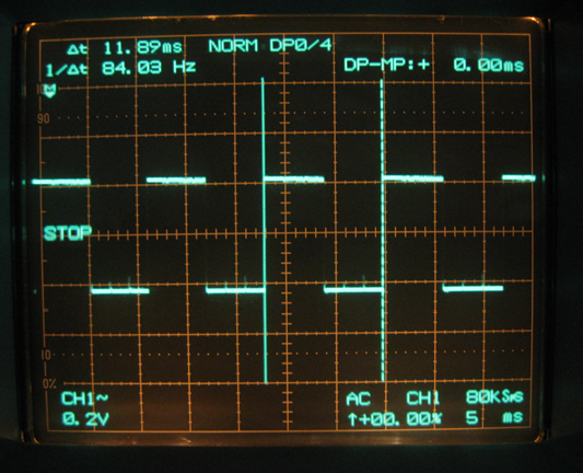

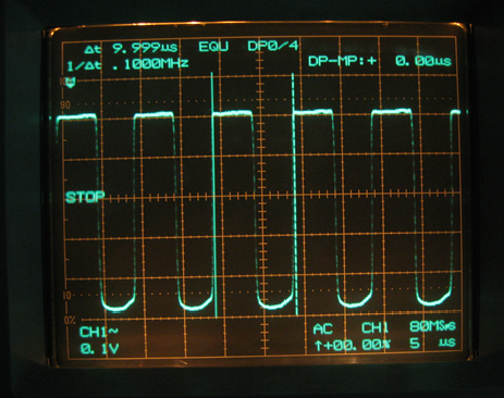

很多人都有以前以美信ICL7129ACPL为ADC的老四位半手持表,它可以说是当年的一个比较经典的方案了,但是各厂家在使用这个芯片方案的时候,对其运行频率多少会有些不同,这就造成了测量速度的有快有慢(一般是2-4次/秒)甚至还有很多厂家都曾经生产过与美信原厂7129一样的芯片,但是大家都知道7129这个芯片还是美信出品为最好的。

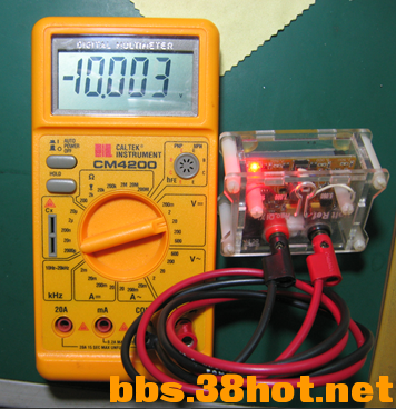

我也喜欢收集老表(大概是怀旧情结吧),有幸得到几个后,免不了会有一番折腾了,开始是折腾准确度,接着就折腾测量速度,提高测量速度一个办法是换晶振,另一个办法就是直接改变1脚与40脚之间的RC。在这两种方案里,当然是直接改变RC震荡里的电阻R最简单了,但是我有一个表在改变R的阻值以后出现了个奇怪的现象,测量电阻电流等等都没事,但是测量电压时,正向测量电压与反向测量相差很多!也就是这个表的反转误差变得很大了!
前几天坛子里有位老大正好有原厂的美信ICL7129ACPL激光刻字版在出售,就下手买了两片,到手后肯定是要插上去试一试的了,真没想到,奇迹出现了!以前反转误差大的情况消失了!大家看的不耐烦了吧上图吧:
QQ截图20150404101133.png QQ截图20150404101155.png QQ截图20150404101208.png QQ截图20150404101220.png QQ截图20150404100025.png QQ截图20150404100037.png QQ截图20150404100049.png QQ截图20150404100059.png QQ截图20150404100111.png QQ截图20150404100123.png QQ截图20150404095906.png QQ截图20150404095919.png QQ截图20150404095935.png QQ截图20150404095947.png QQ截图20150404095959.png QQ截图20150404100010.png QQ截图20150404095822.png QQ截图20150404095844.png

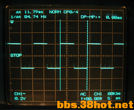

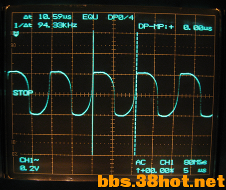

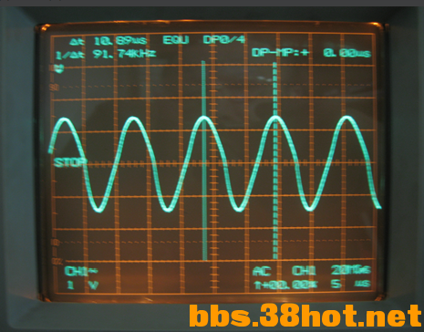

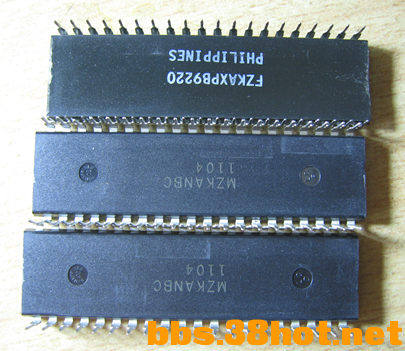

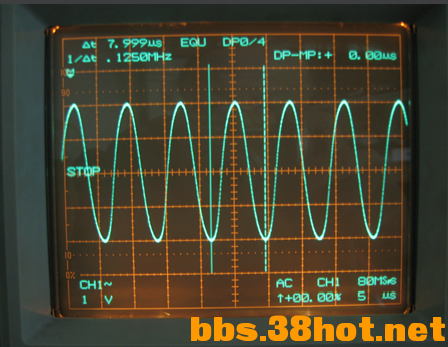

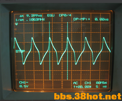

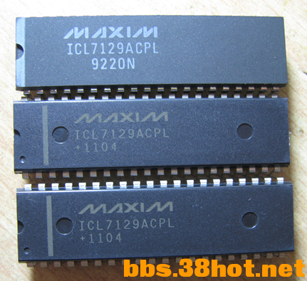

最上方四副图是这个表原始的第40,1,2,3,脚的波形与频率。接下来是丝印版的7129的。最后是激光刻字版的7129的。另外给大家看看丝印与激光刻字的芯片照片。

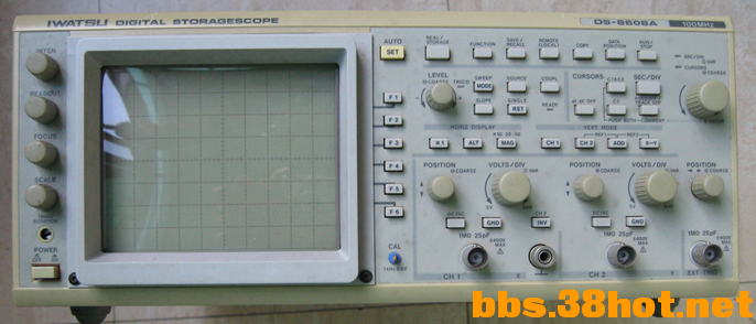

示波器很牛逼,但是没有看到具体型号。另,丝印的芯片有可能是国厂产的,激光刻字的这个应该也是后期才这样做,MAXIM之前原厂也有丝印,但是我见得不多。

示波器是坛子里收来的岩琦DS-8608A,照片都没仔细拍,很多图片拍的时候,端相机的手都抖了

原来这种老示波器还有光标测量的功能~~~
 楼主| 发表于 2015-4-4 13:53:37 | 显示全部楼层
何止呀,它还有数字存储呢,只是数字存储深度与现在的比到是很低的了

没想到万用表还有这么玩的,更没想到用示波器去测量万用表CPU芯片,开眼了。不过由于本人水平实在是有限,没看出楼主的波形图中有什么区别,请楼主明示。除了看到频率提高以外,反转误差的区别该如何从示波器上看出来?

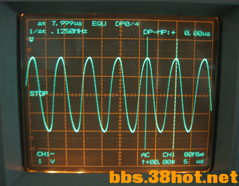

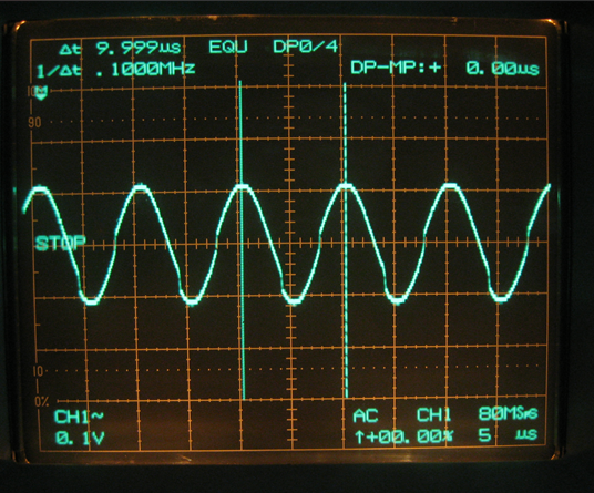

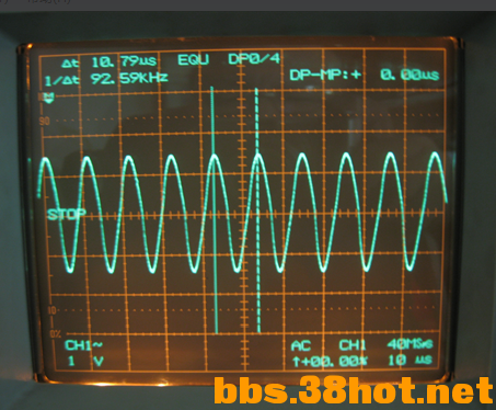

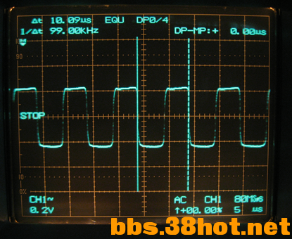

哈哈哈!你的话说道点子上来了!我给出这些图就是因为在我给它提高频率的时候,波形根本没有变!只是频率提高了,但是这块表的确就出现了我前面所述的问题,到底是什么在影响翻转后的读数变化的呢?为了抛砖引玉,我只能提供这点线索而已。其实这几个图里的波形并不完美,原因是7129用的是RC震荡,如果ADC用的不是RC震荡,而是用的晶振的时候,其中有的波形就会更加完美了:
QQ截图20150404214247.png QQ截图20150404214305.png QQ截图20150404214326.png QQ截图20150404214407.png
这是我手里7129芯片方案的其中一块表,用的100KHZ晶振时40,1,2,3脚的波形图,可以看到1脚的波形更接近正弦波了而已。
翻转误差的确在图里无法看得出,是不是还应该测量其他的某个引脚?我也只能提供这些资料了,因为我也想知道问题到底出在哪里。

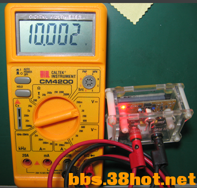

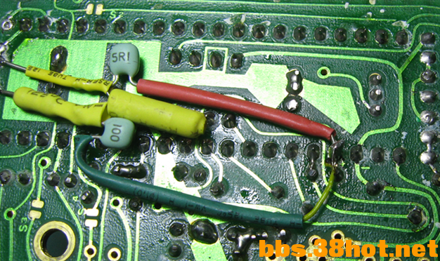

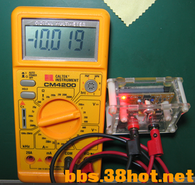

http://www.maximintegrated.com/c ... rters/ICL7129A.html
这是美信官网上的,7129线路图,100KHZ晶振是对应我国50HZ工频来的(60HZ工频交流电应用场合,就要用120KHZ的晶振了)
这是我改好的一个实物图。
