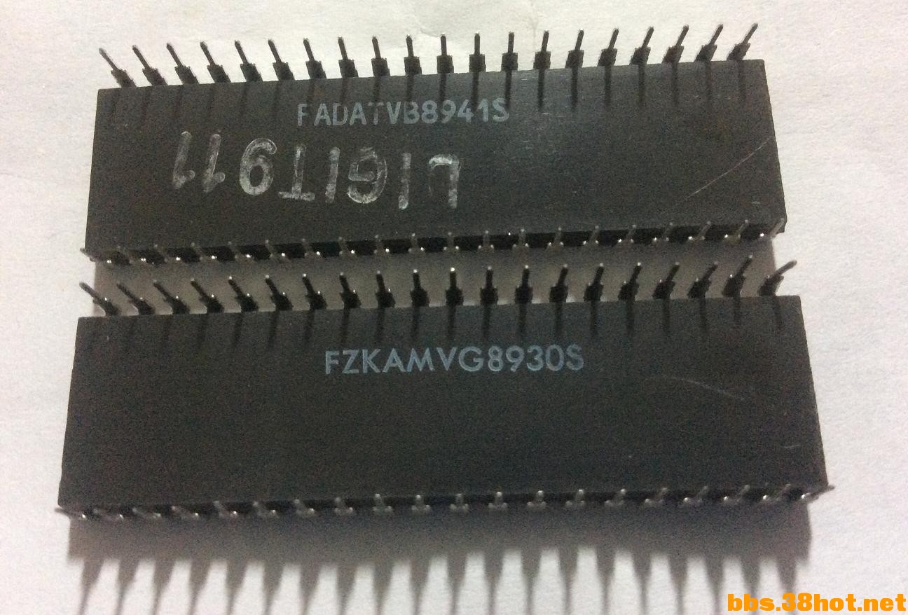

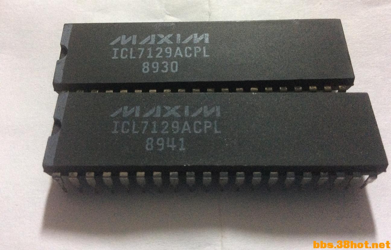

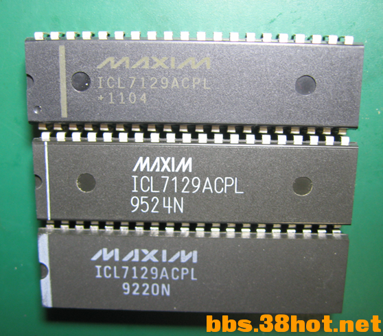

发现四位半表用美信ICL7129ACPL激光刻字版与丝印版的一点区别

发表于 2015-4-5 18:34:55 | 显示全部楼层
1、ICL7129是ADC而非MCU或者CPU。
2、美信的ICL7129A与其他的xxx7129(包括ICL7129、TC7129、GC7129以及美信自己的MAX7129)是不同的芯片。是的,美信自己产的7129有两种,一种是MAX7129,其性能参数比其他厂家的各类7129略有提升,另一种就是ICL7129A,注意带一个“A”,这个芯片在性能上比常规7129提升较大。最主要的就是将噪音降低到了3μV,所以不会像其他芯片那样跳字跳得厉害。
3、翻转误差的影响因素很多,我个人认为最大的影响因素应该是电容,参考电容首当其冲,这个手册里面已经明确指出了。但是我觉得其他电容对翻转误差也有可能有些影响。工作频率嘛,我觉得可能要和参考电容的漏电结合起来才会有影响。至于说新旧版本的芯片……那就不清楚了……
4、我建议楼主使用晶振。比如100kHz的,几块钱一个不算太贵的。

 楼主| 发表于 2015-4-5 22:18:47 | 显示全部楼层
2、美信的ICL7129A与其他的xxx7129(包括ICL7129、TC7129、GC7129以及美 ...
33脚与34脚接的参考电容刚才换了,结果一样算了,我还是换芯片
这个9220N编号的不行,9524N和1104的都很好。

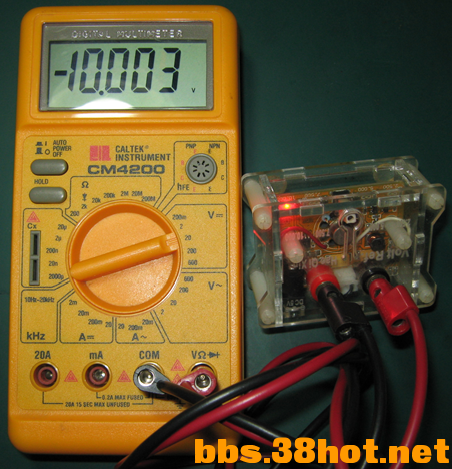

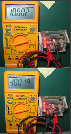

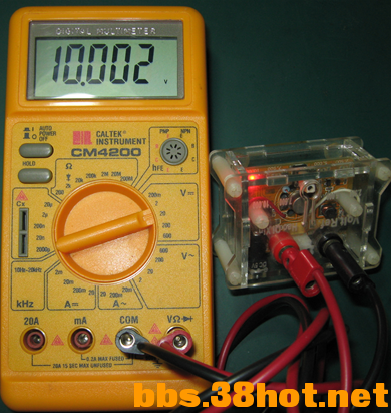

 楼主| 发表于 2015-4-5 23:02:11 | 显示全部楼层
fiakgb 发表于 2015-4-5 22:32
以前看过好像7219一开始是英特尔西公司的,后来被美信收购了,是不是美信的工艺比英特尔西的好,所以才有楼 ...
翻转相差一两个字,应该说没问题的,但是你看看上图,这就明显不对了呀。
换了个芯片就好了。

发表于 2015-4-5 23:36:04 | 显示全部楼层
估计是时钟的占空比差异,一个是50%,一个不是。

 楼主| 发表于 2015-4-6 07:26:39 | 显示全部楼层
为此在一楼我已经上图,占空比应该是50%没变化。

发表于 2015-4-7 15:28:52 | 显示全部楼层
彭鹏 发表于 2015-4-7 15:18
可不是嘛!非常感谢你的了!
其实我也有过求购的想法,只是因为上次在淘宝上买到赝品心里不 ...
QQ图片20150407152719.jpg QQ图片20150407152725.jpg 话说我买的是这种二手的。。不知是丝印还是激光。。
 楼主| 发表于 2015-4-7 15:34:11 | 显示全部楼层
最下面这个图里的上片有点像,下片肯定不是,丝印本身就是白字,激光蚀刻的字迹只有对着光线转圈看,才能看得清。
发表于 2015-4-7 15:36:01 | 显示全部楼层
彭鹏 发表于 2015-4-7 15:34
最下面这个图里的上片有点像,下片肯定不是,丝印本身就是白字,激光蚀刻的字迹只有对着光线转圈看,才能 ...
最下面的图就是上面图中的两片。。近看才会看得清,?
 楼主| 发表于 2015-4-7 15:40:47 | 显示全部楼层
这么看图说,真的一下子难以说清楚,多找些其他芯片多观察一下就可以很好区分了,再就是用水搽一下,看不见字的,就是激光蚀刻的,字体在水搽情况下还是一样没变化的,就是印上去的。

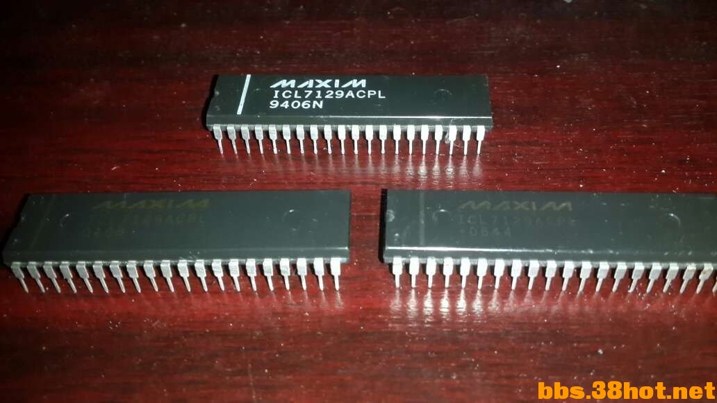

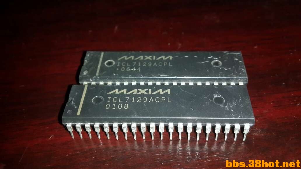

发表于 2015-4-8 18:41:24 | 显示全部楼层
就这图,能看出真假么~
