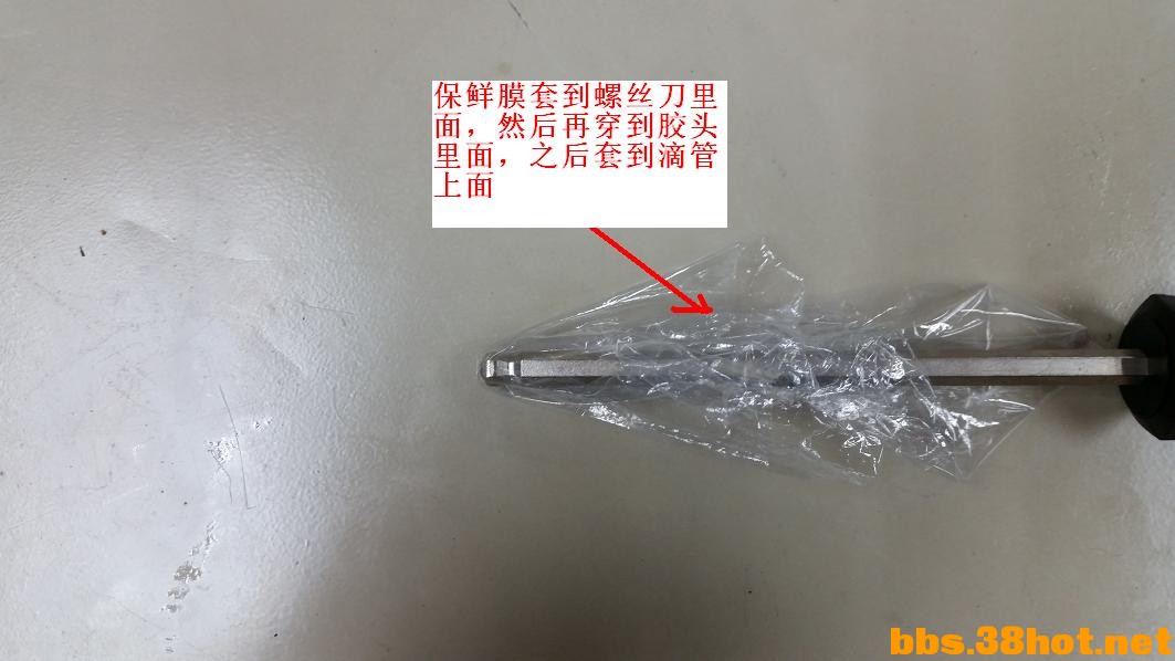

楼主: weixiu0007
滴瓶装洗板水非常好用

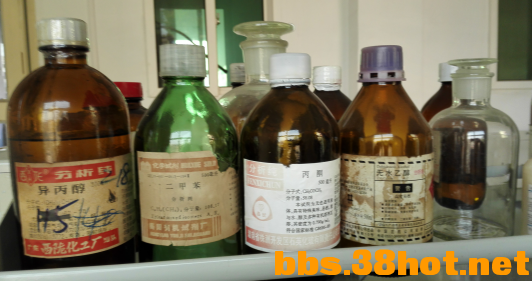

garfield 发表于 2015-1-20 21:52
对了,补充下,我从来没有用过洗板水...我一直用的是无水乙醇,最后去除白印用的是异丙醇。用的时候就是倒 ...
一样的,我也用异丙醇,基本零残留,恢复极速,擦完的器件,吹口气就干了的感觉。不过别闻多了,中枢神经会有影响的,有时候我们不知道瓶子里之前倒的是异丙醇还是丙酮,猛的闻一口,闷倒驴啊。

发表于 2015-1-21 08:40:17 | 显示全部楼层
浩祺心 发表于 2015-1-21 08:06
一样的,我也用异丙醇,基本零残留,恢复极速,擦完的器件,吹口气就干了的感觉。不过别闻多了,中枢神经 ...
异丙醇的毒性,比酒精稍微大那么一些,但是也不是大很多.....丙酮我用的相对很少,挥发性也强.........应该是丙酮的刺激性更大。但是具体的毒性怎样,我还真没有查过,因为不经常使用。
我经常用的是酒精和氯仿。二甲苯也用,但是相对少。

我只想告诉你,我用矿泉水瓶装洗板水,应该一两个月有了,反正现在那瓶子跟原来装水的时候是不一样了。不知道再过一段时间会怎么样?

之前我也用矿泉水瓶装,很快矿泉水瓶就变形了,呵呵.而且取溶液非常不方便.所以寻找更好的办法.

肯定不能装的,强挥发性有机溶剂是不能用滴瓶装的,因为滴管空腔里是有机溶剂的饱和蒸汽,对橡胶帽有溶胀作用,一般滴管的橡胶帽都是乳胶的,不耐有机溶剂的,需要用特种橡胶,(当然,只限于某些有机溶剂,比如酒精就不会腐蚀橡胶)

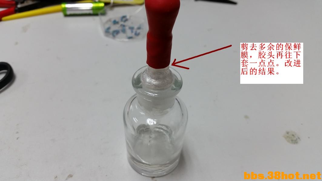

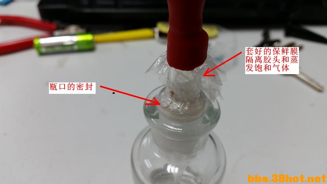

 楼主| 发表于 2015-1-21 11:23:44 | 显示全部楼层
fhongkai 发表于 2015-1-21 10:52
肯定不能装的,强挥发性有机溶剂是不能用滴瓶装的,因为滴管空腔里是有机溶剂的饱和蒸汽,对橡胶帽有溶胀作 ...
受教了.这才是建设性意见.
请教下,洗板水是否对保鲜膜有溶解度作用.
正考虑你的意见,并对胶帽部分进行改进.

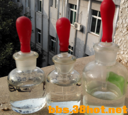

garfield 发表于 2015-1-20 21:24
这位坛友真的确信液体吸不到胶头里面?
谁说滴管每次只能吸8滴?
一般的液体,(我指的是粘稠度与水近 ...
我觉得楼主的意思是滴瓶上的滴管是个大肚子,而且带磨砂密封,所以就可以相安无事了。其实大家都明白,洗板水挥发的蒸汽就可以在很短的时间内干掉这个吸头的,除非用塑料的吸管。但是这塑料的吸管他又不密封呀!看看我照片上的这些滴瓶胶头,它们已经开始出问题了,这还都不是用来滴这些挥发性溶剂的呢。

 楼主| 发表于 2015-1-21 16:39:19 | 显示全部楼层
吸取坛友意见后,作进一步改进。

保鲜膜可不可以,这个真的不好回,因为没有实践过,但是普通橡胶肯定是会的,因为我看到过这种现象:)

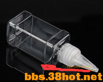

发表于 2015-1-21 19:13:57 | 显示全部楼层
华籽2010 发表于 2015-1-21 19:03
有没有哪种装乙醇不会溶胶头的滴瓶?
想要长时间使用,又不容易坏,下图这两种就可以(图是网上借的,搜:塑料滴瓶即可),要是装洗板水,就最好问清楚滴瓶的材质,聚丙烯的就应该可以。
发表于 2015-1-21 19:20:27 38hot手机频道 | 显示全部楼层
具体可以上网搜一下有哪些塑料耐有机溶剂,毕竟洗板水里面不外乎就是苯,卤代烃,醚类,脂类的混合物,常见的塑料制品,应该是有成分标识的,比如HDPE,LDPE,PET,PP等等,一个个搜一下应该就清楚了,或者直接实验,剪一小片扔洗板水里试一下,立马就知道了:)

发表于 2015-1-22 00:32:45 | 显示全部楼层
彭鹏 发表于 2015-1-21 19:13
想要长时间使用,又不容易坏,下图这两种就可以(图是网上借的,搜:塑料滴瓶即可),要是装洗板水,就最 ...
还是你这几个瓶子给力,不怕倒,不怕漏,不怕烂。橡胶制品对大多数化学制剂不服。
发表于 2015-1-22 07:35:14 | 显示全部楼层
一般透明度好的这种瓶子的材质大多数是PET(聚对苯二甲酸乙二脂)的,它不耐热(热水加入会缩)其实就是绝大部分矿泉水瓶一样的材质。
而乳白色不是很透明的这种,大多数材质是PP(聚丙烯)的,它的耐热就会好很多,而且很多化学试剂瓶,就是使用的它。只有极少数溶剂可以腐蚀PP材质的,我不确定洗板水是否能腐蚀它,因为我的洗板水都是临时用的时候倒出来一点就是了(自己玩,不是大批量生产,使用它极少)你楼上说的也很对路的,能不用是最好的。同时提醒楼主,洗板水对很多线路板上的零部件都有腐蚀的(比如有的变压器骨架,有的继电器,有的电容)坛子里就有人使用洗板水反倒是毁了一台刚修好的机器。
