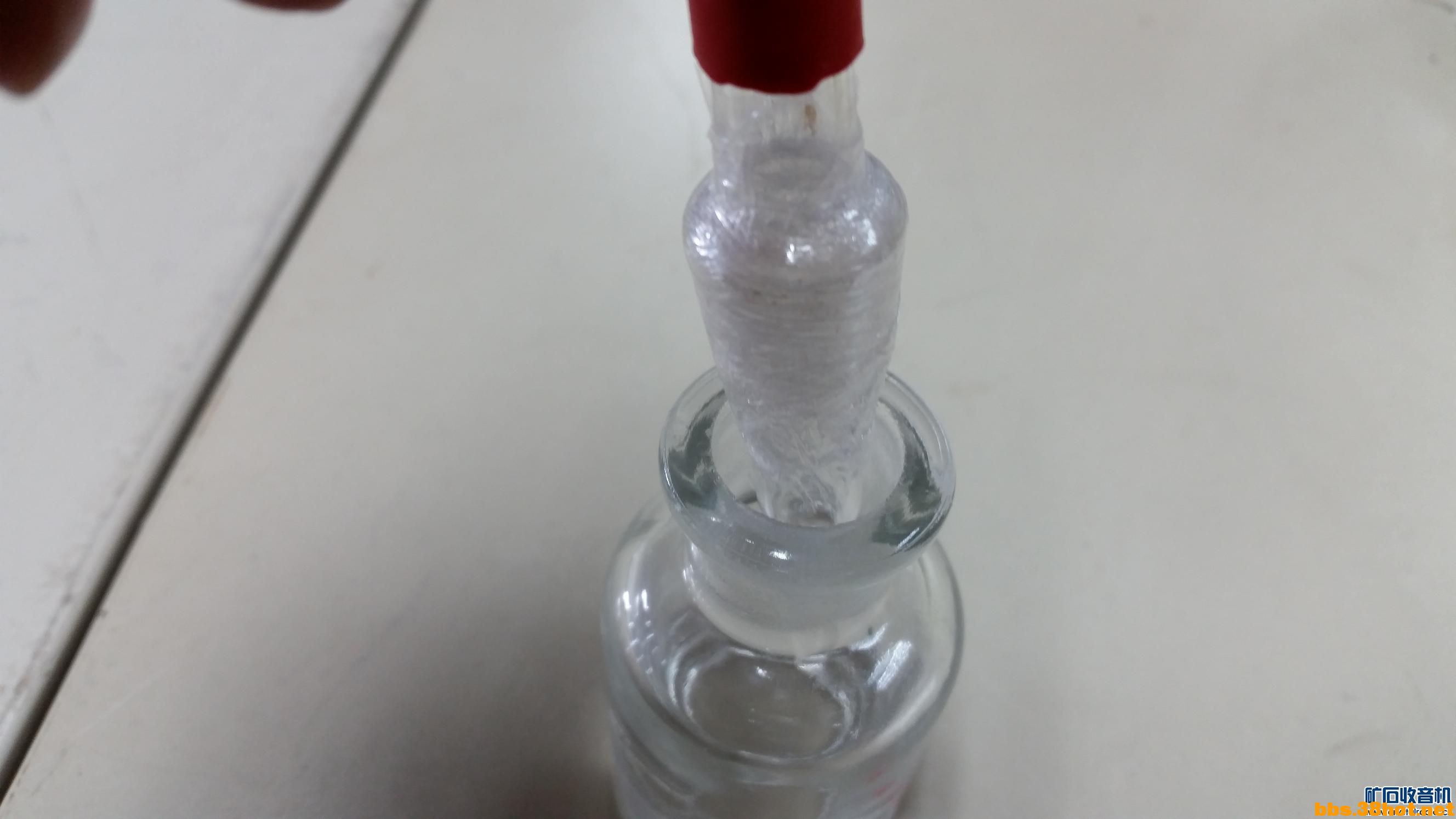

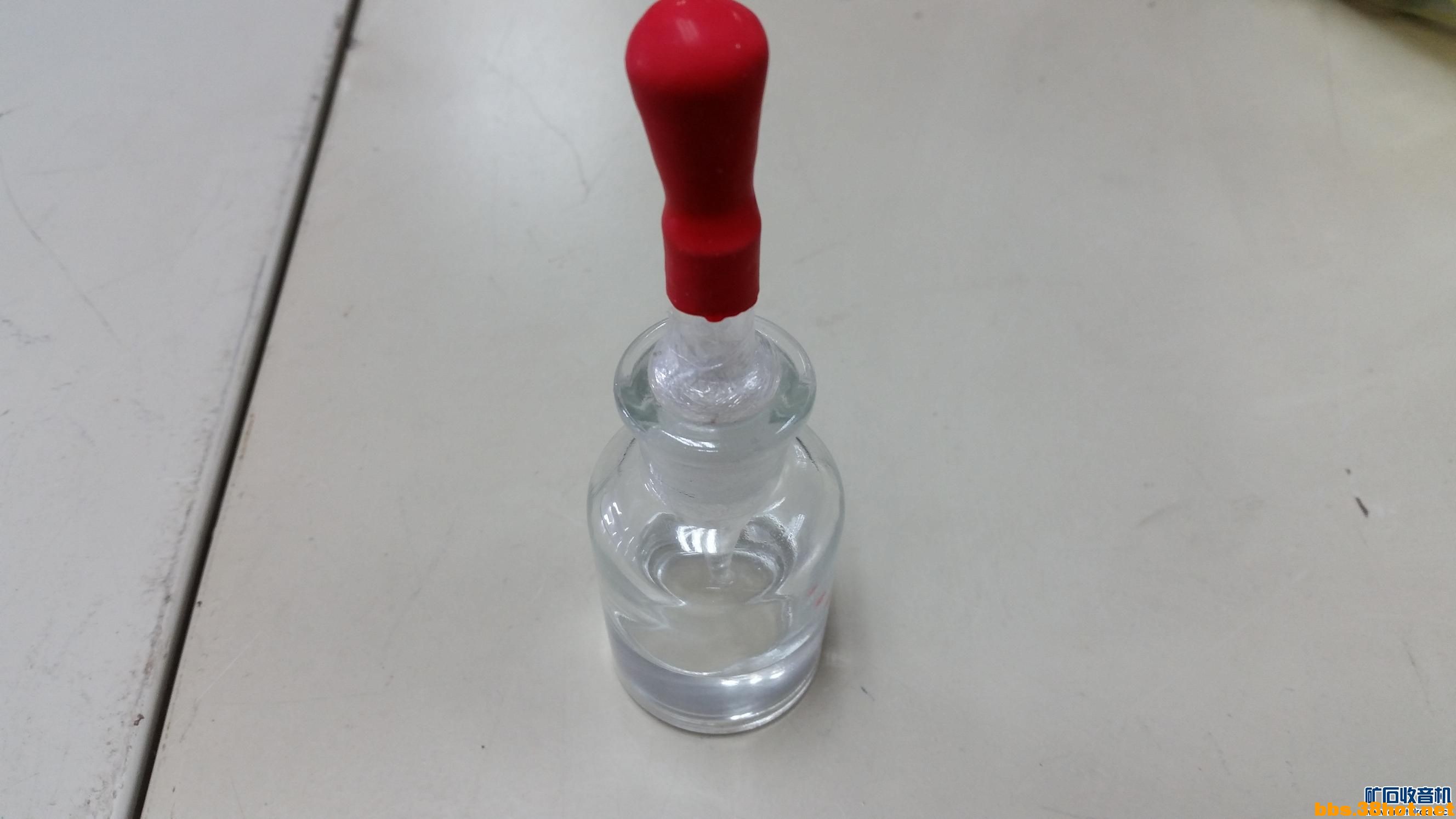

在滴管缠上保鲜膜,滴瓶和滴管密封性非常好,2元解决洗板水经常挥发的问题。正准备用滴瓶装松香水。

这样不行的,一个是胶皮头很快就完蛋,二个是磨砂口真的不密封

这位哥们就不懂了,滴瓶装硫酸,强碱都没问题。因为液体根本吸不到胶头处,滴管每次只能吸8滴。

我一直用药水瓶装洗板水,不易挥发。

1.胶头很快老化?
   溶液首先是到不了胶头,无论你这么吸,液体是到不了胶头。至于是溶液蒸发后的蒸汽和胶头反应,加速老化,这有待观察。
2.磨口确实密封性不好
  解决办法是缠上保鲜膜。

这位坛友真的确信液体吸不到胶头里面?
谁说滴管每次只能吸8滴?
一般的液体,(我指的是粘稠度与水近似的),大概15滴是一毫升............一次性的塑料滴管,2毫升的那种,轻轻松松我一次就能吸满.............

貌似你使用的就是普通的60毫升的滴瓶啊?如果是这样容量的滴瓶,我真的没有什么理由相信,液体吸不到胶头里面....................
发表于 2015-1-20 21:37:53 | 显示全部楼层
还有,洗板水的确切成分,我不知道。因为从来没有用过洗板水,所以也没有机会在气质上面走一针,看看是什么成分......................
但是,对于用滴瓶盛放有机溶剂,我高度持保留意见...................

对了,补充下,我从来没有用过洗板水...我一直用的是无水乙醇,最后去除白印用的是异丙醇。用的时候就是倒一些在烧杯里面,用刷子蘸或者用棉花蘸的。

      滴瓶装洗板水也不是我原创,我只不过借鉴论坛里的一位朋友,我和他的区别仅仅是里面的溶液,洗板水和酒精的区别。据他介绍,是非常好用。自己思忖着这种方法也不错,于是也买个试一试。自己用了几天,感觉方便安全,不用和液体接触,于是发到论坛了让大家看看,没想到给些专家批评了。受教育了。

如果是装乙醇是没有什么问题,但是拿来装那种洗板水,嗯,还是等两个月后再来看看楼主的这帖子吧。
