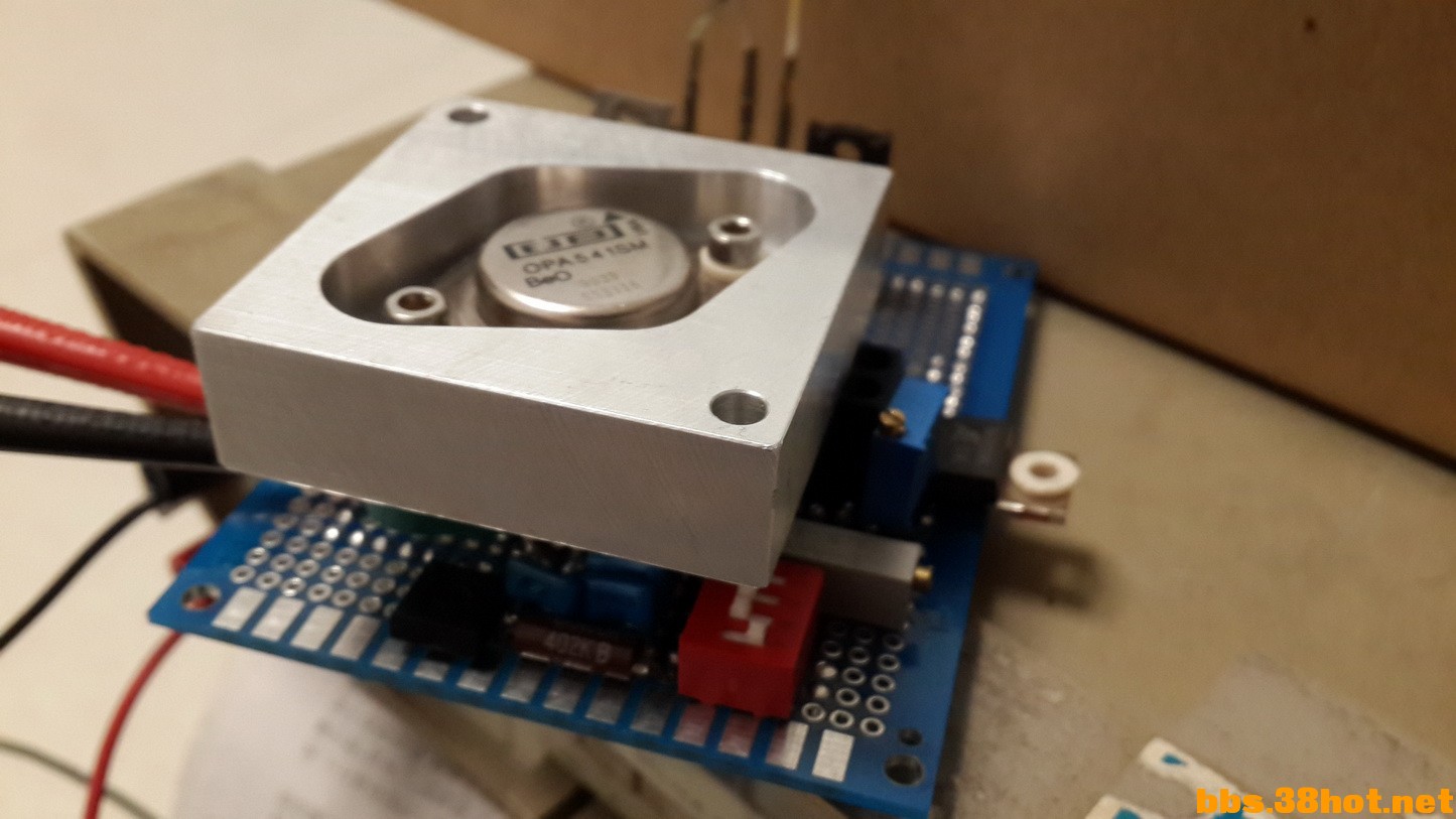

OPA541SM做了个恒流源,效果不错

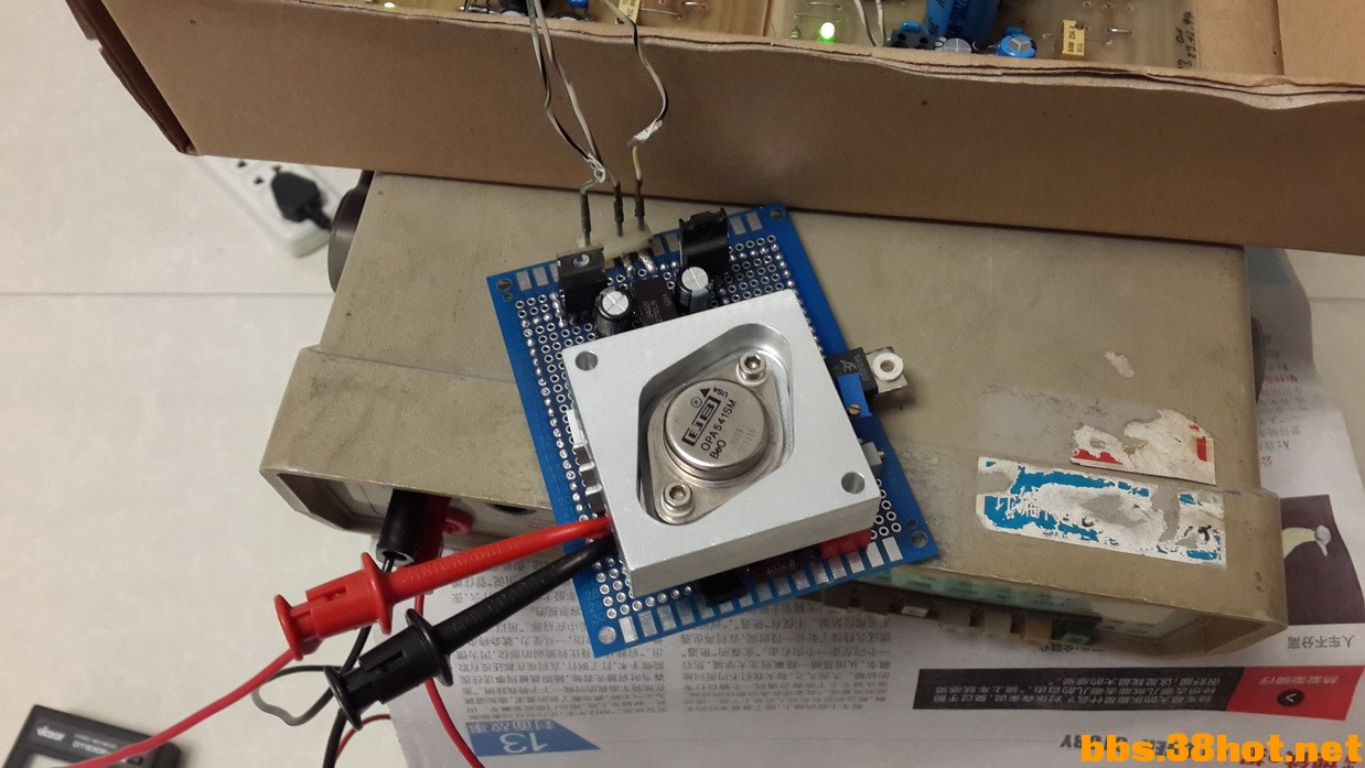

发表于 2014-12-29 15:19:40 | 显示全部楼层 |阅读模式
多档电流输出组合,稳定性非常好
基准用的超级芯片AD2712  可以正负10V基准电压输出
发表于 2014-12-29 15:52:32 | 显示全部楼层
豪,竟然有金属封装的!
 楼主| 发表于 2014-12-29 15:54:52 | 显示全部楼层
opa501金封的也做了一个
发表于 2014-12-29 16:18:37 | 显示全部楼层
散热块太土豪了,赞一个
 楼主| 发表于 2014-12-29 16:53:21 | 显示全部楼层
这是原装的散热块,底部是个座子,花了几十大洋买的那
发表于 2014-12-29 18:26:05 | 显示全部楼层
散热片自己机加工的?
发表于 2014-12-29 19:58:07 | 显示全部楼层
这个散热片看着真不错!但是太热了就不实用了,因为表面积并不大。
发表于 2014-12-29 20:28:21 | 显示全部楼层
土豪,OPA541很贵的...
发表于 2014-12-29 20:39:28 | 显示全部楼层
散热和电路板明显不配
发表于 2014-12-29 22:09:47 | 显示全部楼层
这散热器太爽了。

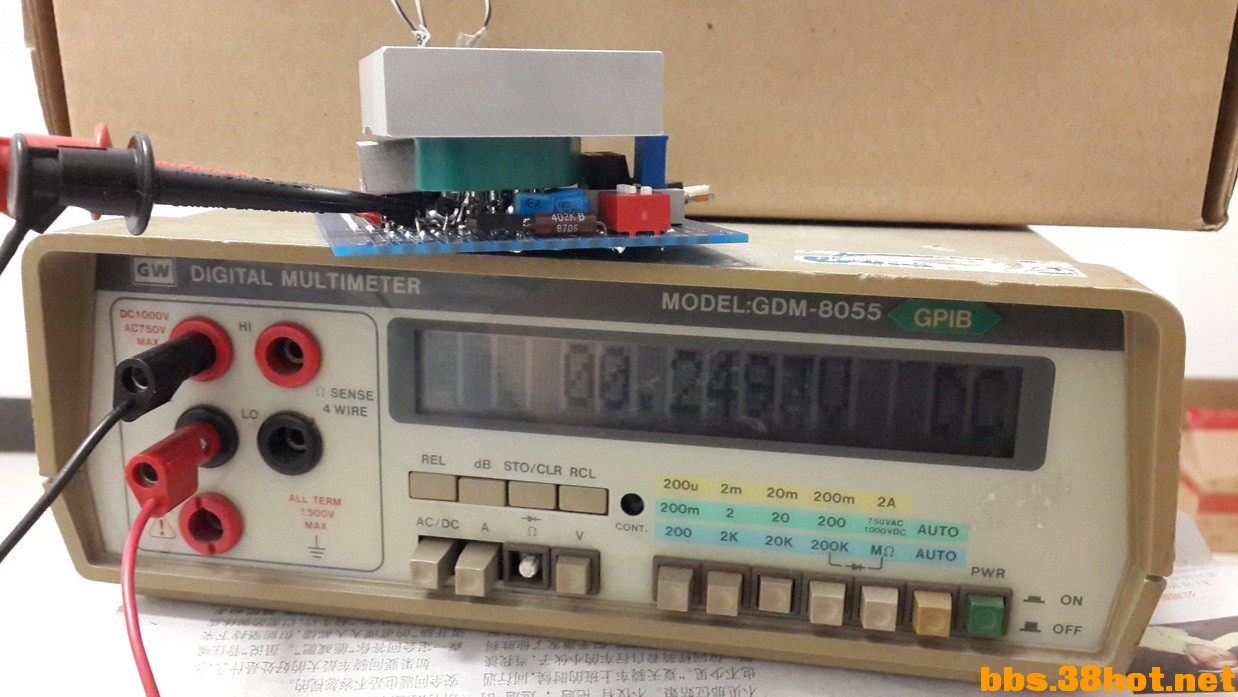

发表于 2014-12-29 22:11:18 | 显示全部楼层
忘了问了,这个恒流源的指标如何?

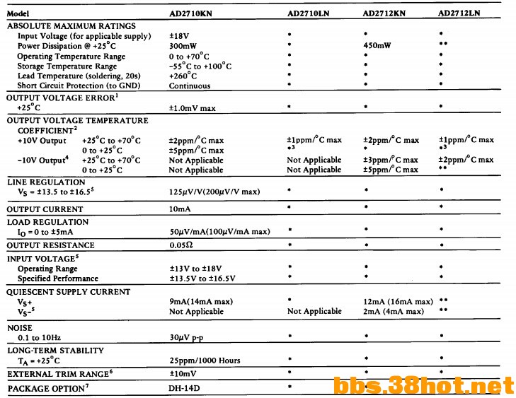

发表于 2014-12-30 09:26:34 | 显示全部楼层
AD2712好像很厉害的样子
发表于 2014-12-30 11:57:06 | 显示全部楼层
zca123 发表于 2014-12-30 09:26
AD2712好像很厉害的样子
噪声是硬伤……
发表于 2014-12-30 17:01:33 | 显示全部楼层
这个散热器真是土豪用的。
 楼主| 发表于 2015-1-3 11:38:40 | 显示全部楼层
这个是原装的散热器,这样安装非常适合装风扇
 楼主| 发表于 2015-1-3 11:41:54 | 显示全部楼层
看看AD2712LN的指标,噪声***
 楼主| 发表于 2015-1-3 11:44:35 | 显示全部楼层
仔细看,噪声30UV
 楼主| 发表于 2015-1-3 11:46:01 | 显示全部楼层
确实比AD588高,其他指标高于AD588

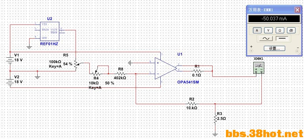

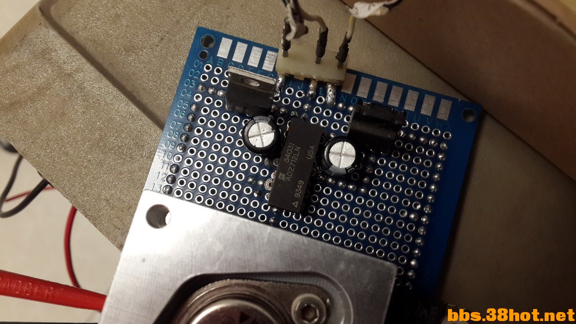

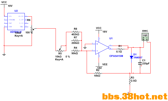

发表于 2015-1-4 23:05:08 | 显示全部楼层
建议把输出电容去掉,电解漏电很大,尤其是站在散热器边上。
如果是为了防止振荡,建议读一下APEX的AN13。使用这种超常规的大容量电容通常是由于电路设计中存在缺陷。
APEX_13 Voltage to Current Conversion.pdf (322.55 KB, 下载次数: 94)
散热器是空气热泵,散热器下方的电阻温度会变来变去。
 楼主| 发表于 2015-1-5 09:14:27 | 显示全部楼层
输出不会有电容,输入才有滤波
发表于 2015-1-5 09:40:47 | 显示全部楼层
C1是输出电容。
 楼主| 发表于 2015-1-5 10:22:16 | 显示全部楼层
那个仿真图呀,曾经画上,实际电路都没有加,连二极管都没有加
发表于 2015-1-5 22:35:17 | 显示全部楼层
频率补偿和反向电动势保护还是要有,电阻性负载还好,稍有一点儿电感就不一定稳定了。
 楼主| 发表于 2015-1-5 23:16:05 | 显示全部楼层
我接的是驱动YIG,是感性负载
发表于 2015-1-23 21:03:32 | 显示全部楼层
  这个是恒流源?没看懂,好像没有看到反馈,那里来的恒流?如果R2阻值改变会怎样?
 楼主| 发表于 2015-1-24 12:55:43 | 显示全部楼层
R3就是反馈呀,采样电阻
发表于 2015-1-24 14:23:39 | 显示全部楼层
ccnova 发表于 2015-1-24 12:55
R3就是反馈呀,采样电阻
  有详细电流方向吗?能测试一下个点电压吗?这个图看了很久,没有弄懂。  用PROTUS仿真电流方向为负,电源从运放 负端进输出为负信号,电流边从地端向运放输出脚走。
  R3好像没有起什么作用?采样电阻好像应该为R1。电容方向也好像有问题。
 楼主| 发表于 2015-1-24 14:34:48 | 显示全部楼层
看这个图吧,基准如果是负10V进来,电流就是反的

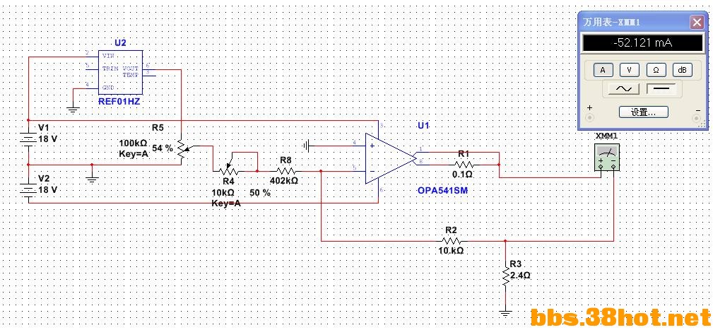

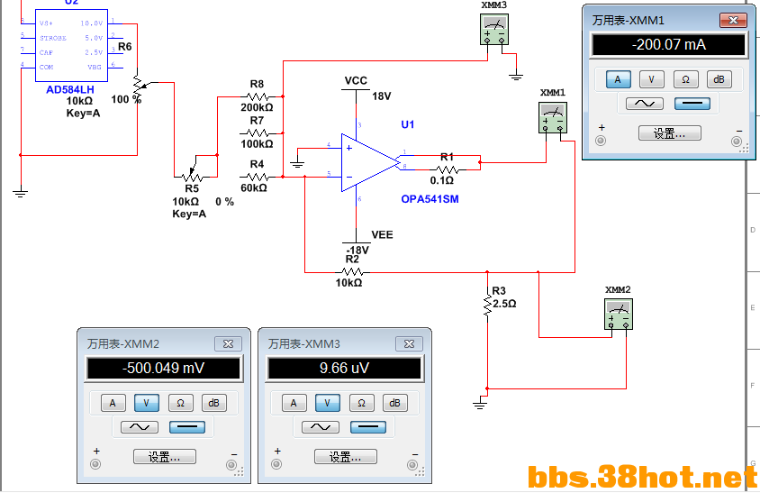

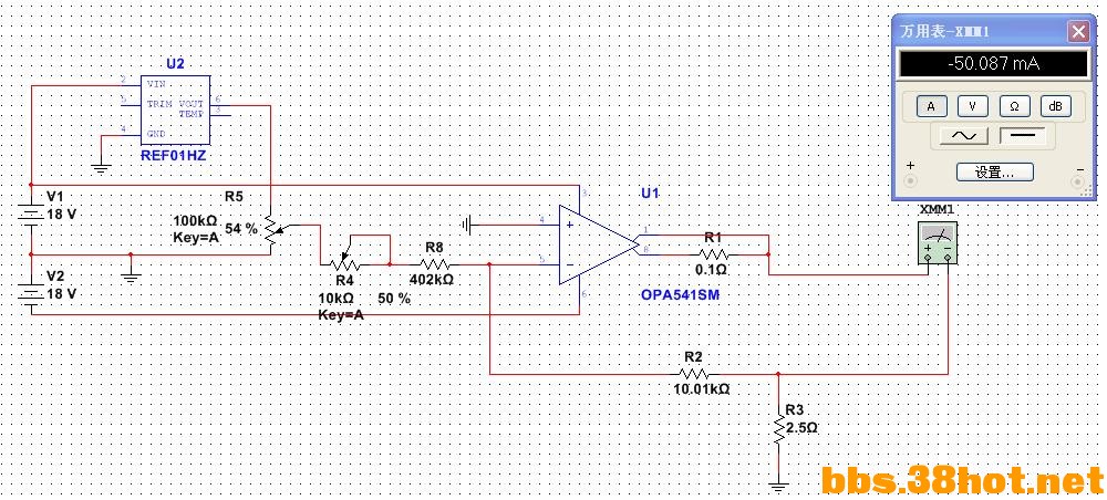

发表于 2015-1-24 22:44:59 | 显示全部楼层
  Multisim12 仿真
  结果真的恒不了,稍稍改变一下电阻就不能恒压流了。下面是分析图
恒流2 改变R2不变 改变R3.JPG   改变R3  减少0.1欧
  改变R2   加10欧
  基准使用REF系列。10V输出。
 楼主| 发表于 2015-1-25 10:40:05 | 显示全部楼层
我给你文件,你看看能否恒
