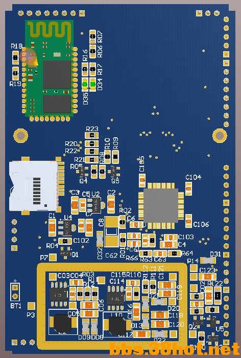

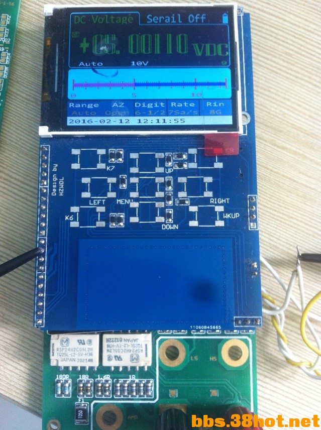

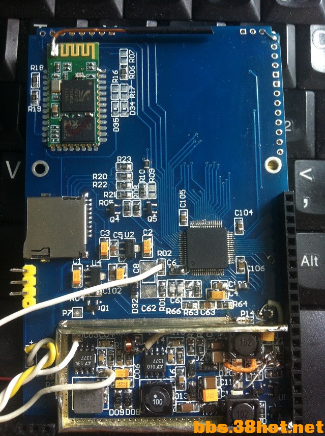

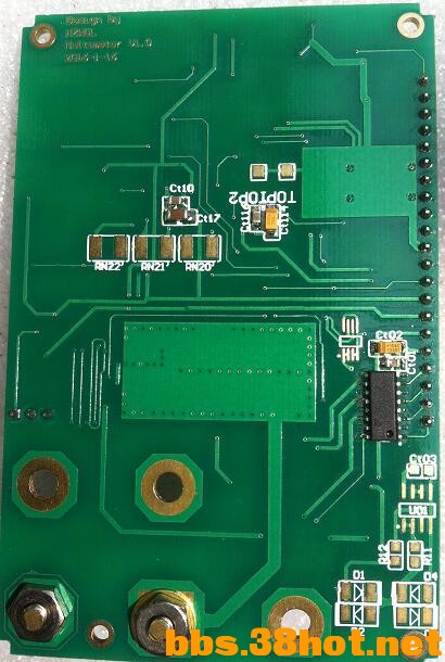

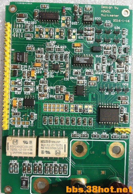

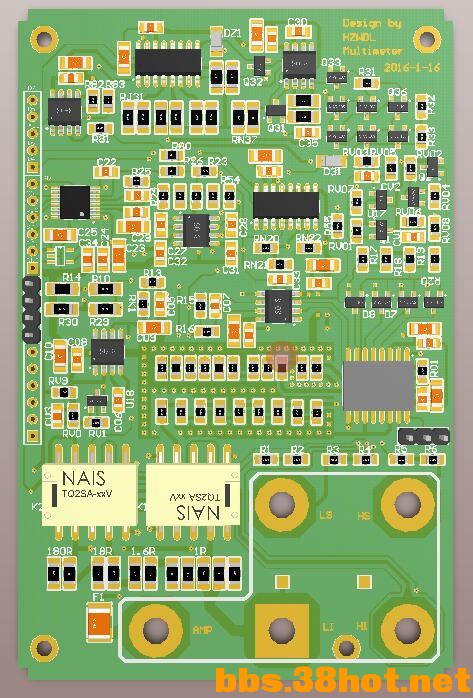

前后断断续续快大半年时间了,有时间的时候就整一下,现在基本功能差不多完成了。
主要功能:直流电压、直流电流、电阻、4线电阻,TF卡数据记录,蓝牙无线串口
先看看板子:

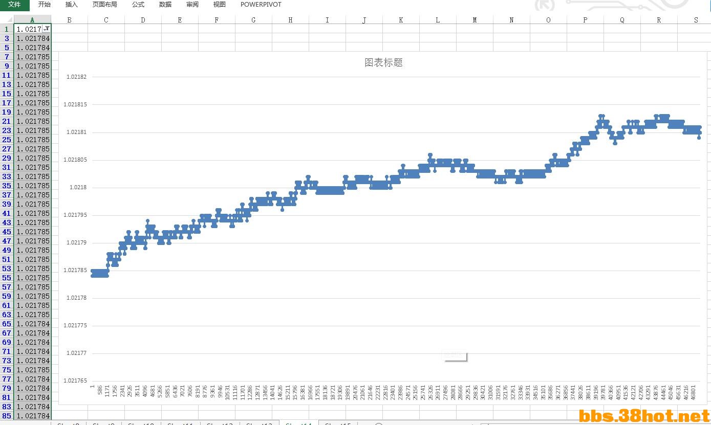

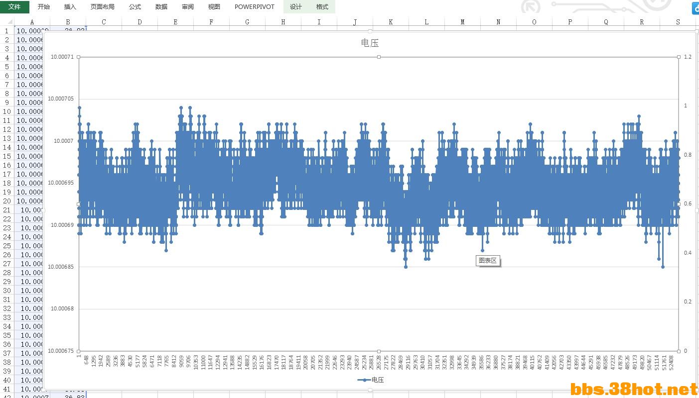

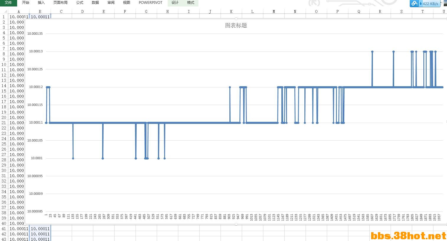

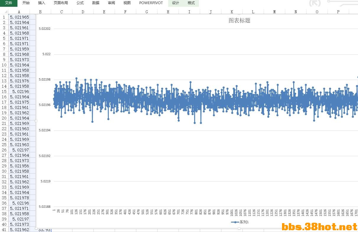

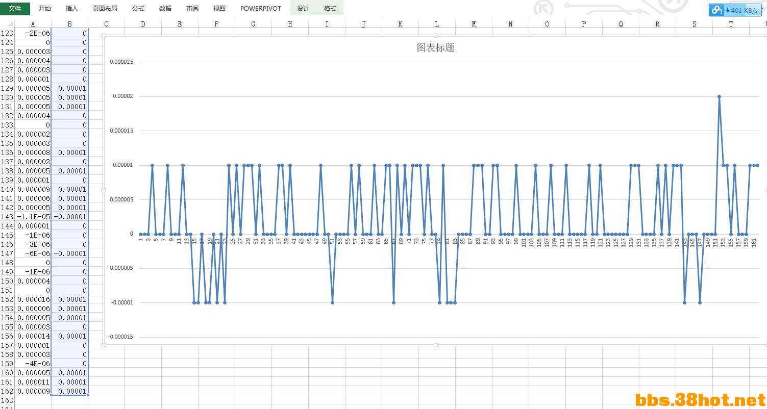

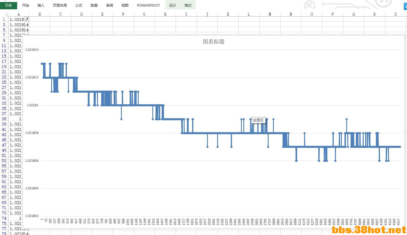

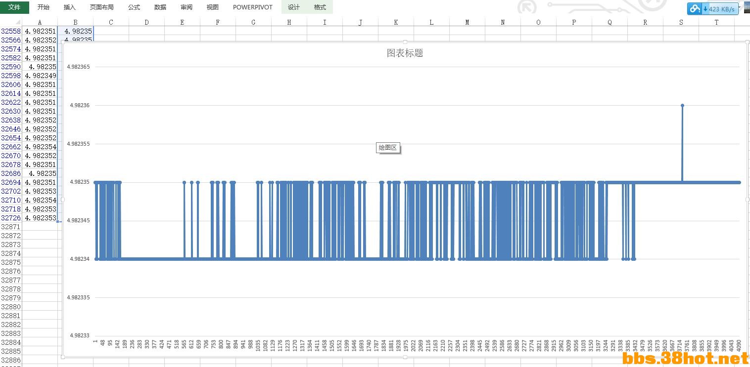

测量界面:
10V档零点
10V档测LM399基准,数据做过平滑
未平滑过
板上5V基准
未平滑过
1K电阻,恒流源方法(恒流源电阻用的50ppm,电阻漂的厉害)
一整晚的测量值
现在程序就完成了基本功能,后续还得再整一下:lol 。

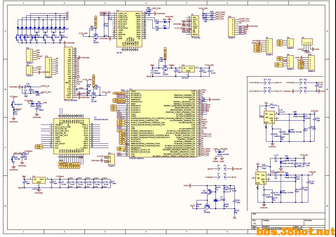

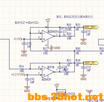

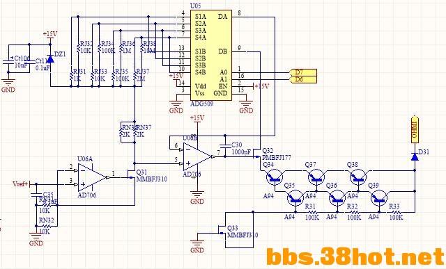

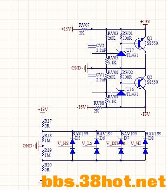

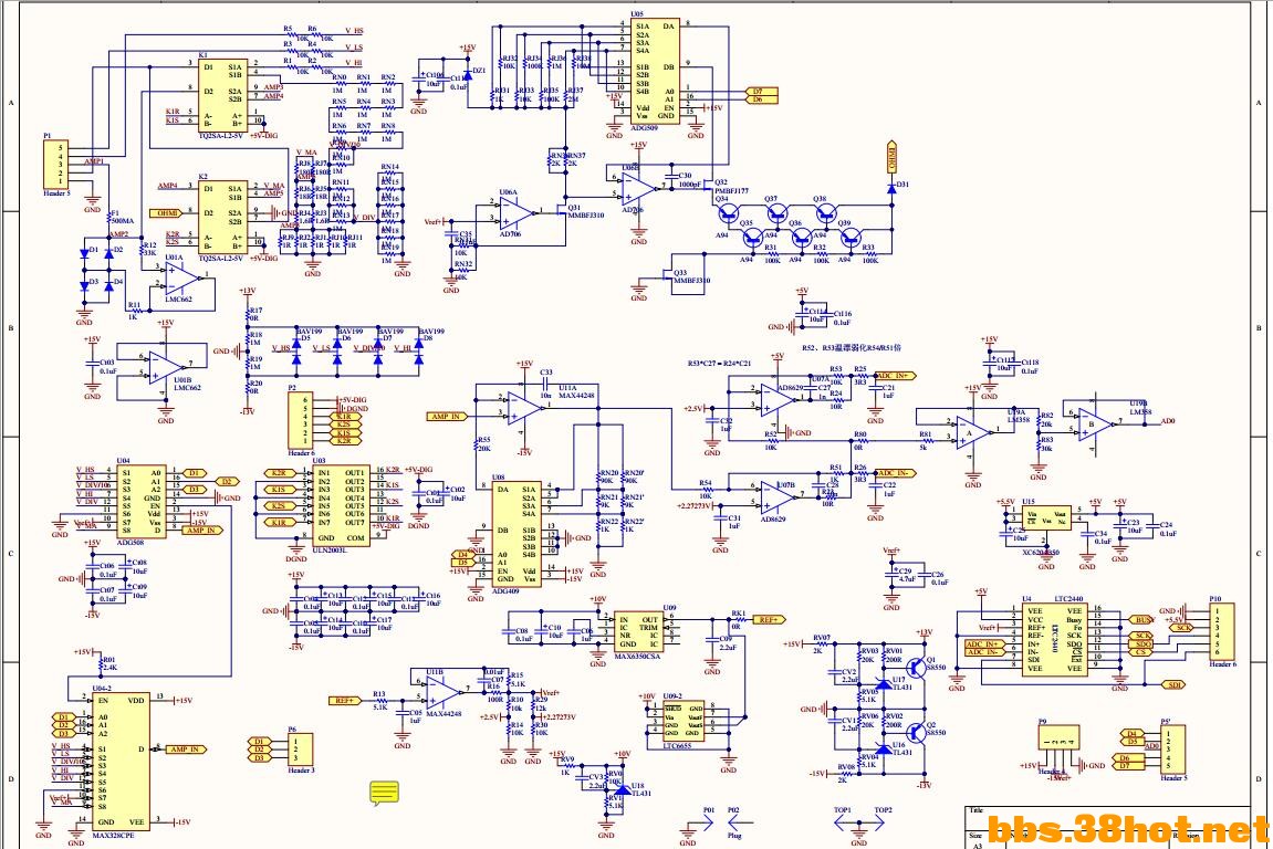

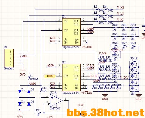

 楼主| 发表于 2016-5-12 11:40:38 | 显示全部楼层
电路图
输入部分
输入部分
输入箝位
输入箝位
1:10:100放大
1:10:100放大
ADC驱动
ADC驱动
欧姆电流源
欧姆电流源
 楼主| 发表于 2016-5-12 11:42:02 | 显示全部楼层
目前设置按键9个。
左右方向键,第一功能切换测量项目,第二功能切换数据平滑数量
上下方向键,第一功能切换手动量程,第二功能切换显示位数(可以切换成6位半、5位半、4位半)
中间确认键,主要功能是返回自动量程等。
左上按键,   切换自动零或者4线电阻模式
左下按键,   按键第一功能和第二功能切换键(shift键)
右上按键,   用做开启数据记录或者开启串口(软件还未实现)
右下按键,   用做开关机键(软件还没加)
目前校准支持自校准和外部校准
自校准可以校准10V档及 X10和X100放大器的倍率数据,通过内部GND和Vref。
外部校准通过TF卡写入校准文件cal.txt来进行校准。

发表于 2016-5-12 12:51:46 | 显示全部楼层
3D做的很精致,特别是蓝牙模块也画出来了,楼主用心做事!

支持!对于做产品来说,提个建议:
在做PCB之前,先把结构做好!用某种电池、用某种连接器、用某种显示屏、用某种按钮,等 等!
这样你做出来了就是一个可以直接生产的产品,价值就高了,不然只能是个DIY的东西。

 楼主| 发表于 2016-5-12 18:40:28 | 显示全部楼层
xtihc 发表于 2016-5-12 17:02
支持!对于做产品来说,提个建议:
在做PCB之前,先把结构做好!用某种电池、用某种连接器、用某种显示屏 ...
哈哈,业余玩家,做做成产品,那要学的东西还多呢

 楼主| 发表于 2016-5-12 22:21:50 | 显示全部楼层
eerdeni 发表于 2016-5-12 21:26
牛人,顶一个,出个套件呗!
不好出啊,现在我用的部分是用的拆机件,自己玩玩还可以。出套件用全新器件价格就贵啊。
而且不是专业人士,总有那样这样的纰漏。

发表于 2016-5-13 01:31:58 | 显示全部楼层
带蓝牙的ADC最好用金属屏蔽起来,可参考FLUKE233
