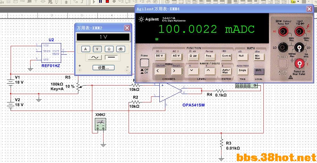

OPA541SM做了个恒流源,效果不错
 楼主| 发表于 2015-1-25 10:42:00 | 显示全部楼层
你改采样电阻居然想恒流,搞错了了呀
 楼主| 发表于 2015-1-25 10:43:03 | 显示全部楼层
R3不变的情况下,你在R3上端接电流表那改变负载你看看横不横流
 楼主| 发表于 2015-1-25 10:52:27 | 显示全部楼层
你看负载电阻在1欧姆、80欧姆、100欧姆的恒流情况
发表于 2015-1-25 20:30:14 | 显示全部楼层

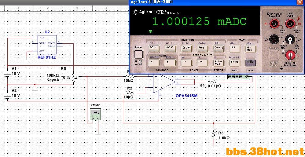

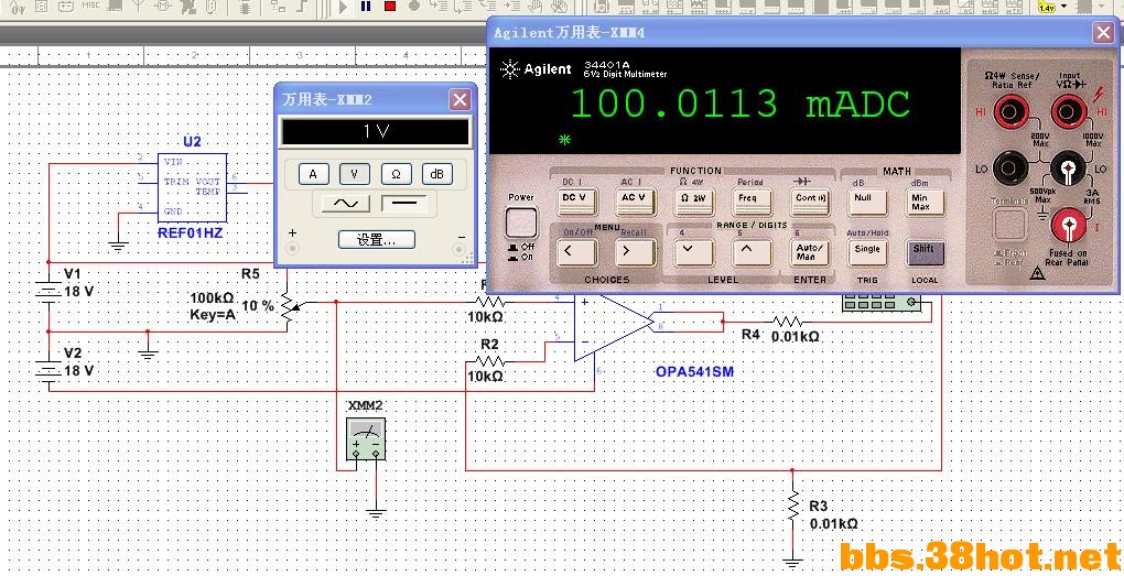

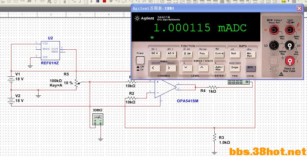

  接成基本恒流源电路。
  1ma电流负载从0欧到1K 都没有问题。
  100ma 电流从0欧到100欧均没有问题。
  而且电流变化没有上到1ma 基本是0.01变化。这个才叫恒流源吧。
  仿真图。
   1ma恒流 负载1K欧.JPG 负载1K
1ma恒流 负载10欧.JPG 负载10欧
100ma恒流 负载10欧.JPG 100ma恒流
100ma恒流 负载100欧.JPG 100ma恒流
  变化均小于0.01毫安。

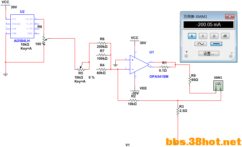

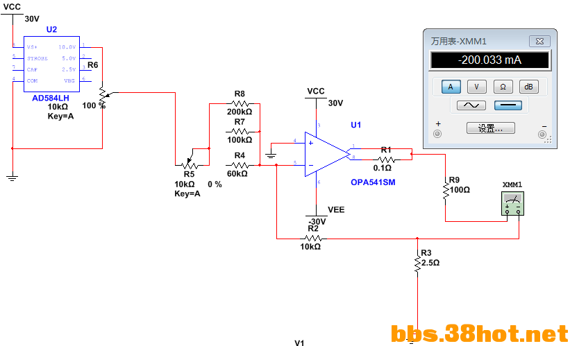

发表于 2015-1-25 22:24:57 | 显示全部楼层
fying 发表于 2015-1-25 20:30
接成基本恒流源电路。
原图的直流反馈通路应该没有问题。
由于运放正输入端接地,实际采样电阻为R2//R3,两者都不能改变,否则设定电流会改变。
注意,R2不是负载。
发表于 2015-1-25 22:45:43 | 显示全部楼层
此恒流源真正的问题在于:
1. 功率运放的开环增益低,因此负载效应会很严重,根据仿真图计算,此恒流源内阻只有200kΩ左右,这对于200mA的电流源实在过低,100Ω负载下,恒流源内阻自身分流就达到0.05%,最多只达到一般稳压稳流电源的恒流水平。内阻无论如何也要大于10MΩ,才能不产生明显的负载效应。
2. 功率运放的电压失调很严重,因此必须使用较高的采样电压否则温度漂移会非常明显(由于功率部分和控制部分合为一体,功率运放本身发热量导致的温升非常大,远大于常见的运放)。这意味着相同电流下的采样功率增大,对采样电阻要求过高。
3. 功率运放本身为保证足够的输出转换速率,内部的局部反馈补偿很小,必须依靠外部的频率补偿元件保证输出稳定,事实上并不方便。这样的裸上很难保证对负载的普遍适用性。
4. 虽然使用金属封装,功率运放仍然是非常脆弱的元件,其耐过流能力远低于分立的晶体管,如果负载由开路突然短路,瞬间电流就可能烧毁输出级。
因此这样的恒流源只能比活比活,对付驱动要求不高的场合,给LED供电,驱动发热元件还好,对于要求精度的场合不太合适。
