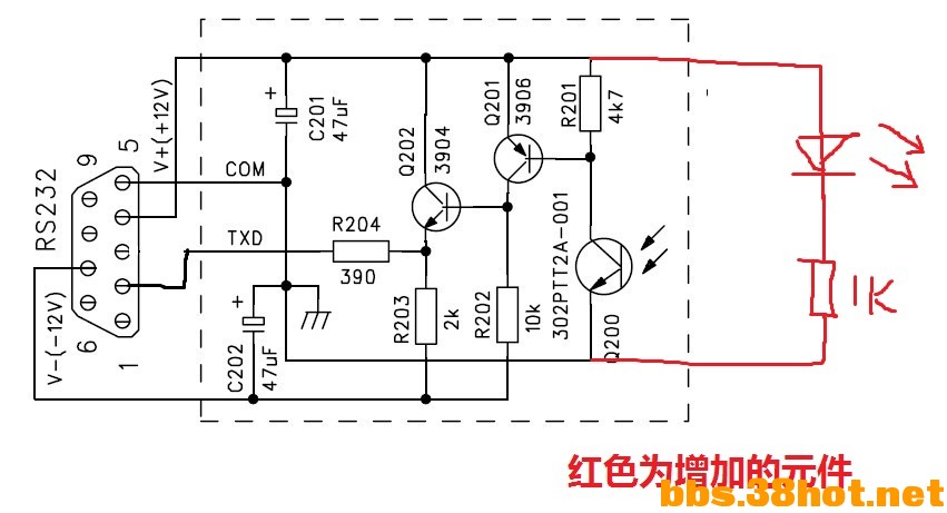

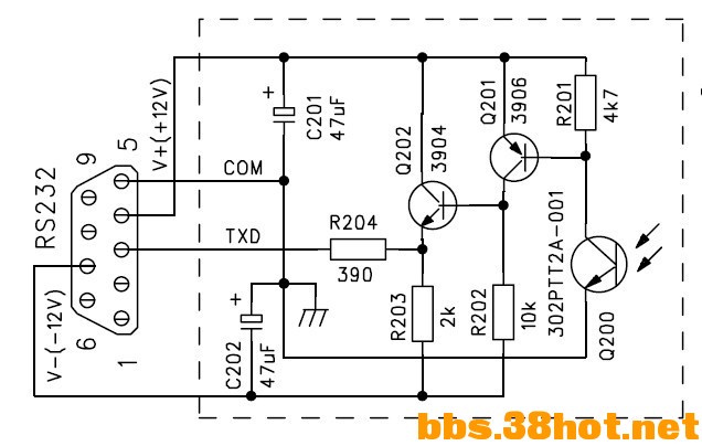

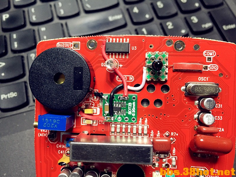

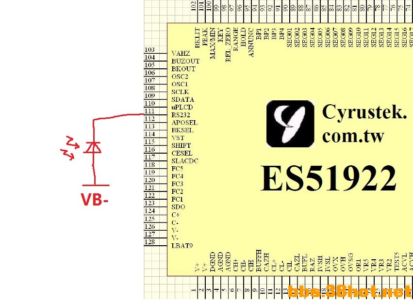

UT61E使用的ES51922是自带自动关机功能的,但是当串口在连接电脑的时候,表是不会自动关机的。而优利德为了节省一对光电管的成本,把自动关机功能关闭了,让表始终处于串口连接使能状态。
ES51922的111号管脚,接电池负极的时候会使能串口通信功能,此时自动关机被关闭。该脚悬空的时候自动关机功能被打开。那么,只要在平时保持这个脚悬空,而在连接电脑的时候给一个信号,把这个脚拉低到电池负极就能关闭自动关机,并和电脑通信了。这个可以通过一对红外管来实现。出厂状态表上面只有一个发射管,数据线上只有一个接收管。只要补上数据线上的发射管,和表上的接收管,就能通过这个信号来拉低111脚。
知道原理了,那就开始动手吧。

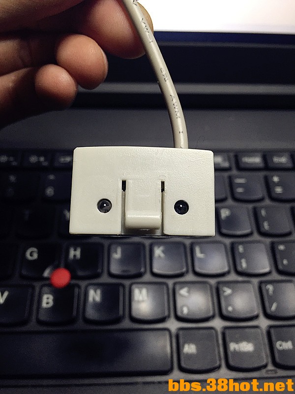

先补上数据线上的发射管。把发射管焊到板子上,通过1K限流电阻接到板子上的+12V和COM之间(如下电路图)。
电脑端的软件在连接的时候,会把串口的DTR信号拉高,用来作为板子的+12V电源。(所以电脑的软件没点连接的时候,这里的电压不是+12V,电路不工作的)(我用的USB转串口线连接的这个数据线,+12V实际测量只有6V)

上面是优利德提供的原理图的原图里面截的,21楼有朋友指出优利德的原理图有错误,他说的是对的,设备端的TxD应该连电脑串口的RxD(2脚)。
我把这个修正了,然后把要加的元器件也给画上去了,如下图:

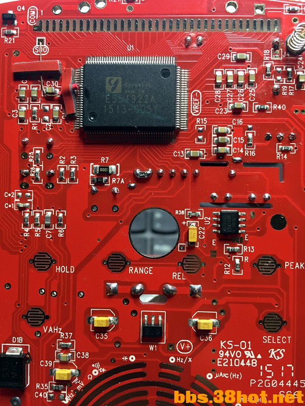

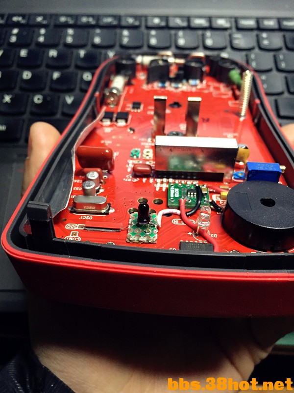

然后就是补上万用表端的接收管。注意接收管的固定位置要和后盖的透光孔对齐。红外接收二极管的正极接电池负极,并把芯片111脚挑起,断开原来的电路,连接到二极管的负极(示意图如下)。固定方法我是把管子焊在万用板上,反面用汽车用的3M双面胶粘贴。 表.jpg
挑起处焊接好用细热缩管包了一下,并用3M胶固定加的线。线我用的电脑LCD的屏线,很细,耐曲折,很牢固。
装回去试一试。

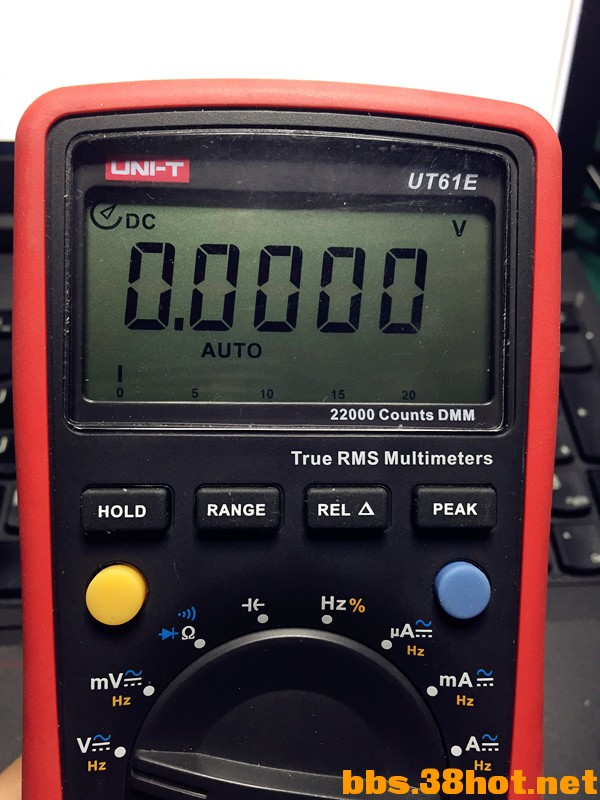

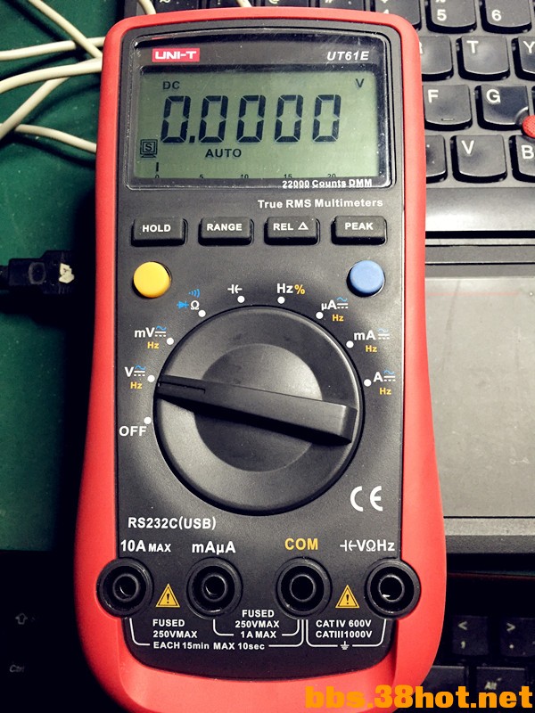

自动关机的标志出来了,无操作15分钟后会嘀嘀响几下后关机(关机的时候会自动保持当前数据,按黄色按键唤醒后显示自动关机前的数据)。

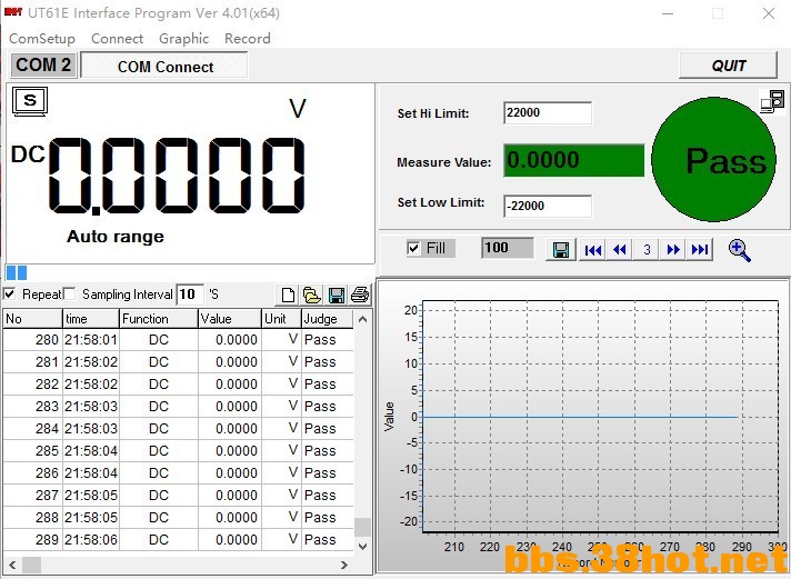

连上数据先,选择对应串口号,点连COM Connection按钮后,表上连接标志点亮,并能从表上读取数据(成功了)。

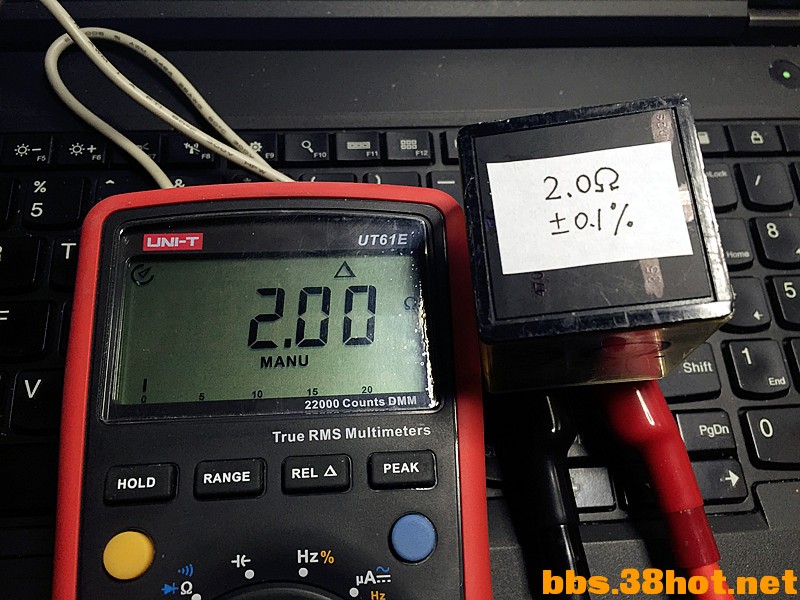

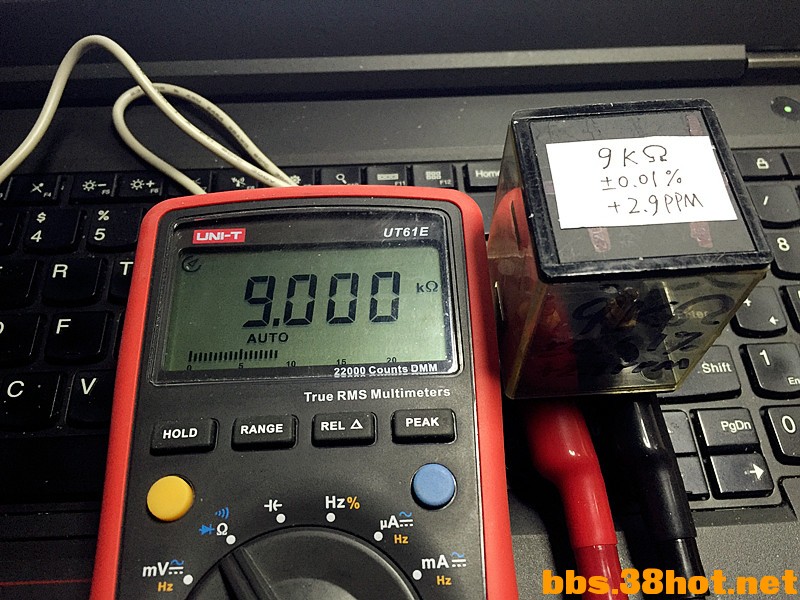

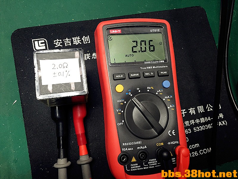

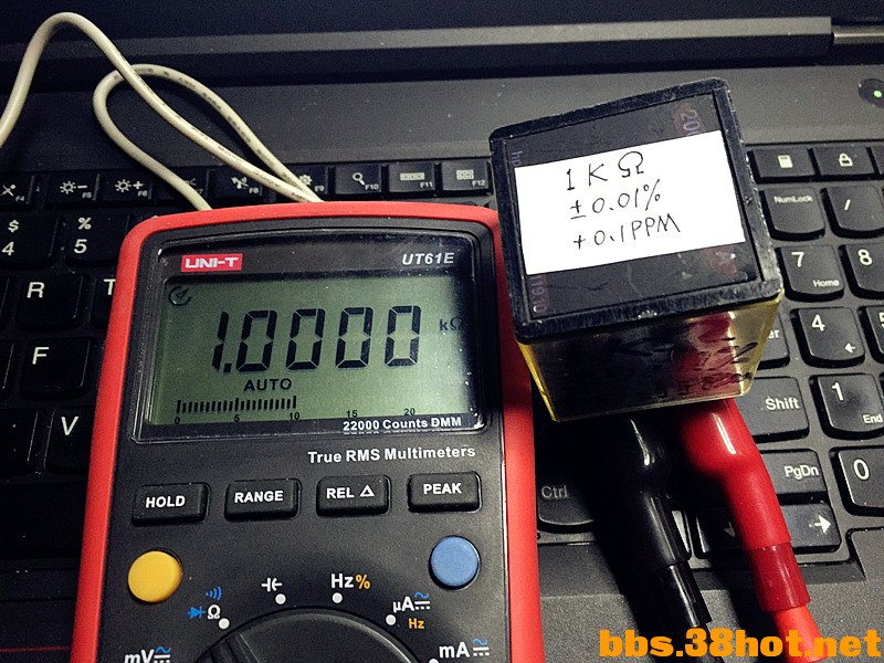

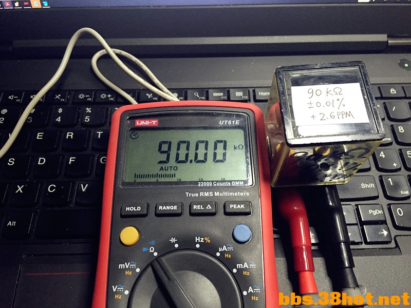

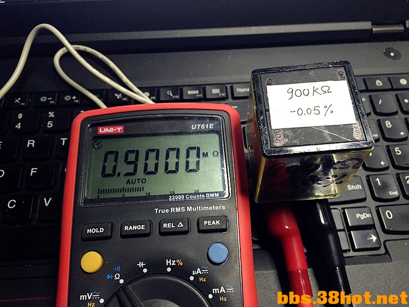

顺便说一下,关于该表的电阻档偏小,可以通过调整那个精密分压电阻来调整,背面并联电阻后,对应档位的电阻值会变大。进行微调就能把每一档调准。搞这个非常费时间。

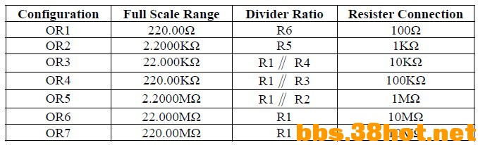

各档位与基准电阻的对应关系(这个截自ES51922的手册,电阻标号和UT61E上的不一样的)注意这里的电阻几乎对每个功能都会有影响,调完了需要对别的测试项目再确认一遍精度(不仅要确保单颗电阻的值,还要确保每个电阻间的比例。具体的看芯片手册,里面每个功能对这里基准电阻的要求都有类似的表格)。
以上每个电阻的阻值:R1:10M;R2:1.111M,R3:101K;R4:10.1K;R5:1K;R6:100R

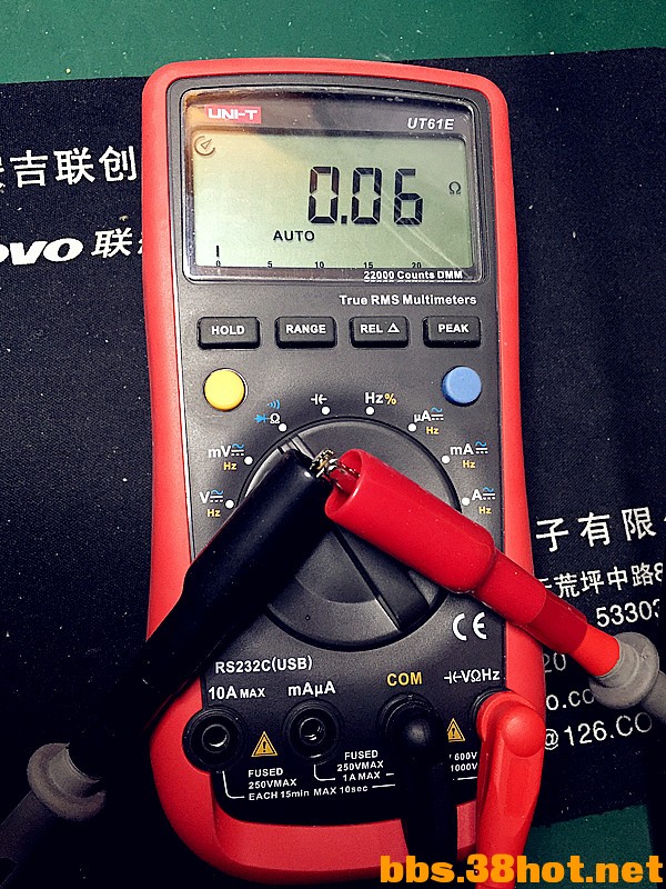

2欧姆测量前点归零键去掉了表笔的内阻。

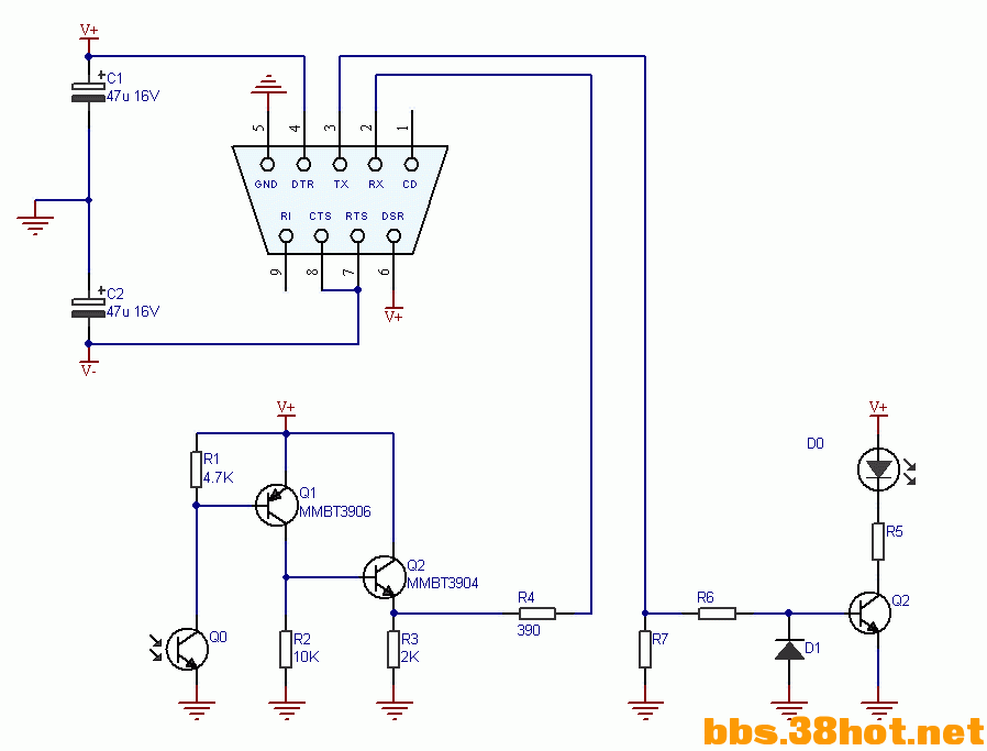

把UT61E串口线的电路抄了出来:
R5、R6、R7、D1、Q2、D0是空着的。可能其它某款万用表能与电脑双向通讯。

 楼主| 发表于 2016-4-5 07:39:22 38hot手机频道 | 显示全部楼层
xyz_123 发表于 2016-4-5 01:49
不错,准备也改一下。
把UT61E串口线的电路抄了出来:
是的。开始我是把空的元件全给补齐了,以为连接的时候tx脚会保持高电平来使能通信。但后来发现并不会。所以直接从原理图上+12V取电了。数据线原理图在表的原理图里有的,没焊的部分原理图上没有画。我上面那张就是从表的原理图里截的。

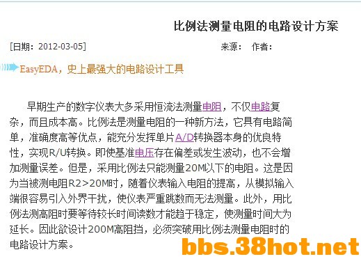

 楼主| 发表于 2016-4-5 13:16:17 | 显示全部楼层
hgjdwx 发表于 2016-4-5 10:30
电阻档精度和基准没关系?这个我还真没想到。不过我一直认为:电阻档、电流档、交流电压档还有其他档都是 ...

2欧姆测量前点归零键去掉了表笔的内阻。
 楼主| 发表于 2016-4-5 14:38:03 | 显示全部楼层
qw66 发表于 2016-4-5 14:16
请问楼主,2脚RXD是读数据的.你的图,挂在3脚.
2楼的图,目测 原理有戏.  上位机软件要专门要 ...
我的图来自UT61E的原理图的一部分。这个要错的话就是优利德厂家的图纸出错了。
UT61E原理图.pdf (177.95 KB, 下载次数: 865)
二线式测小电阻不先短路表笔,按清零键来清除表笔内阻,再测电阻,怎么才能测准呢?
发表于 2016-4-5 14:54:36 | 显示全部楼层
anjiyifan 发表于 2016-4-5 13:16
网上找了一下比例法测电阻的资料。下面是该方法的简介。
谢谢!看来61E应该是用比例法测电阻,不受基准电压、温漂的影响
 楼主| 发表于 2016-4-5 14:58:30 | 显示全部楼层
温漂肯定有影响吧,温度改变后基准电阻值也变了,用比例法得出的数字也漂了。

发表于 2016-4-5 15:21:08 | 显示全部楼层
那是的,我不是说表的总温漂,我是说单基准的温漂(对电阻档精度的影响)

2欧姆测量前点归零键去掉了表笔的内阻。
那就上传没去掉表笔内阻的照片。
