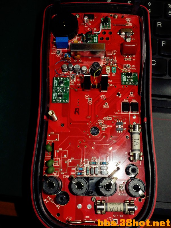

然后就是补上万用表端的接收管。注意接收管的固定位置要和后盖的透光孔对齐。红外接收二极管的正极接电池负极,并把芯片111脚挑起,断开原来的电路,连接到二极管的负极(示意图如下)。固定方法我是把管子焊在万用板上,反面用汽车用的3M双面胶粘贴。 表.jpg
挑起处焊接好用细热缩管包了一下,并用3M胶固定加的线。线我用的电脑LCD的屏线,很细,耐曲折,很牢固。

顺便说一下,关于该表的电阻档偏小,可以通过调整那个精密分压电阻来调整,背面并联电阻后,对应档位的电阻值会变大。进行微调就能把每一档调准。搞这个非常费时间。
各档位与基准电阻的对应关系(这个截自ES51922的手册,电阻标号和UT61E上的不一样的)注意这里的电阻几乎对每个功能都会有影响,调完了需要对别的测试项目再确认一遍精度(不仅要确保单颗电阻的值,还要确保每个电阻间的比例。具体的看芯片手册,里面每个功能对这里基准电阻的要求都有类似的表格)。
以上每个电阻的阻值:R1:10M;R2:1.111M,R3:101K;R4:10.1K;R5:1K;R6:100R
2欧姆测量前点归零键去掉了表笔的内阻。

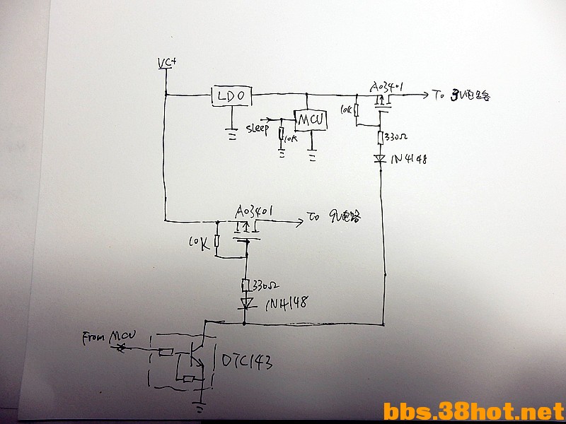

把UT61E串口线的电路抄了出来:
R5、R6、R7、D1、Q2、D0是空着的。可能其它某款万用表能与电脑双向通讯。

是的。开始我是把空的元件全给补齐了,以为连接的时候tx脚会保持高电平来使能通信。但后来发现并不会。所以直接从原理图上+12V取电了。数据线原理图在表的原理图里有的,没焊的部分原理图上没有画。我上面那张就是从表的原理图里截的。

正准备如法改造,却发现有帖提到AD737一直在耗电,一百多uA嫌大了点。
看来须改进一下,利用ES51922的SLEEP脚控制MOS管来切断AD737的供电。另外3V稳压器NJU7201的静态电流二三十uA较大,可换成HT7130静态电流小于5uA。
用一节锂电池3.6V供电的话ES51922可以,但AD737不行。见有帖提到将AD737的供电改接到ES51922的V+out脚可行,但ES51922说明书没见写V+out脚的负载能力,不知会不会影响ES51922的精度。
打算同样用SLEEP信号,控制一片MAX3232输出倍压来给AD737供电,这样就不影响ES51922。
要加背光开关的话需在机壳上打孔,或使用干簧管、磁铁,不够简洁。想想一两个白光LED耗电只需几mA,不如一直亮着,待15分钟自动关机好了。
