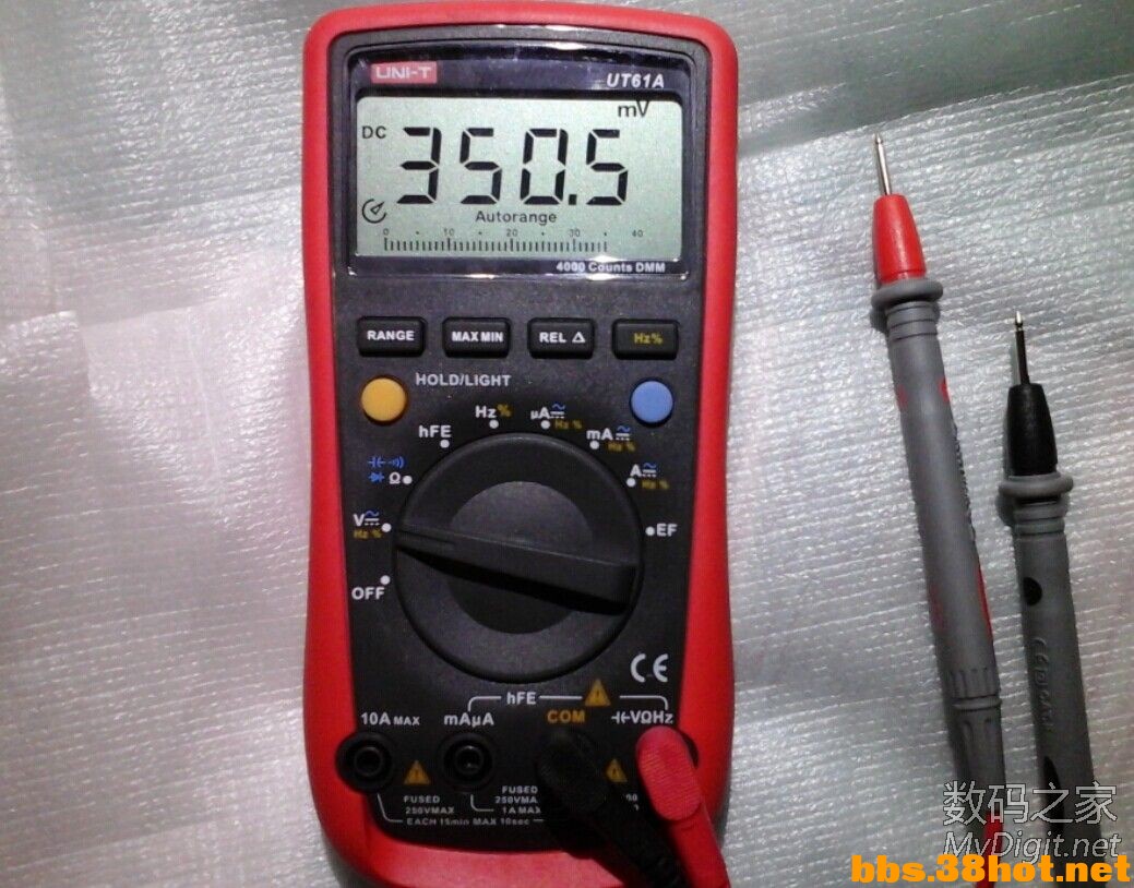

我看新版的61a说明书带自动关机功能了 刚刚在优立德网站上看到的
 楼主| 发表于 2016-9-17 21:51:44 | 显示全部楼层
这个我在网上找到的2014年出厂的61a
发表于 2016-9-18 07:12:08 | 显示全部楼层
图片上左下角那个未闭合圆圈加三角箭头的图案就是自动关机标志啊
 楼主| 发表于 2016-9-18 18:44:30 | 显示全部楼层
新版本就带自动关机了 我的是老版本

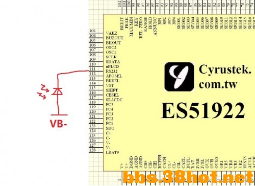

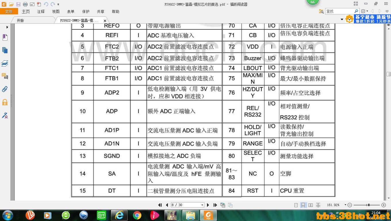

找到了一份9922芯片的资料,不知道跟你的61A芯片是一样的不?看资料可能是77脚决定是否有自动关机功能
看看该脚是否接地或者悬空

 楼主| 发表于 2016-10-5 21:00:38 | 显示全部楼层
我去下载一个9922主控的资料 看看 谢谢这位朋友的消息
 楼主| 发表于 2016-10-5 21:05:53 | 显示全部楼层
77脚是rs232和相对值测量啊
发表于 2016-10-5 21:27:58 | 显示全部楼层
wj8787 发表于 2016-10-5 21:05
77脚是rs232和相对值测量啊
我只知道UT61E也是RS232这个脚不接地悬空,就有自动关机功能的。UT61E这个脚是接地的,就是为了使用RS232数字传送功能而牺牲自动关机功能的。当然这两个表芯片不一样,所以我也只是猜测而已
